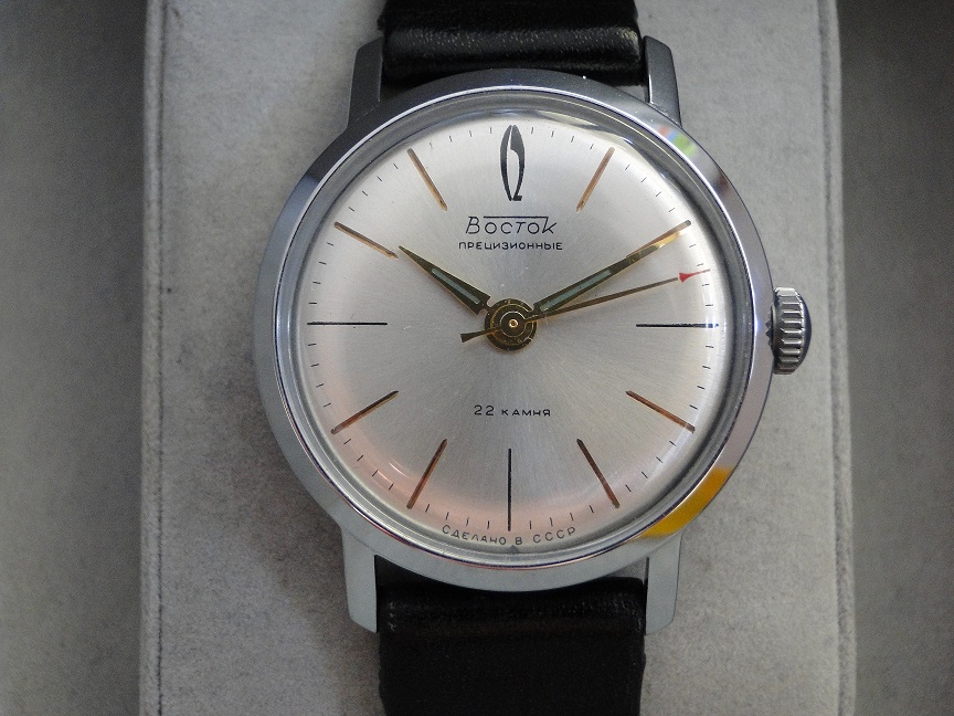

powiedziałbym, że nie gra ałmazowa koperta ...ale się przymknę! bo sam wiem, że o sowietach nic nie wiem :)
Ałmazowa to ona jest, tylko jaka szansa, że były takie precyzyjne? Na sieci w chromie można spotkać ale to pewnikiem przekładki.

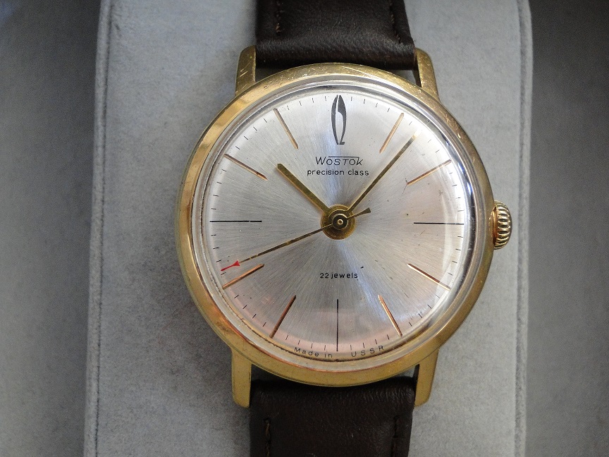

Co do radzieckich to nigdy pewności nie ma. Ja mam dwa (zdjęcia poniżej) ale były też w kopertach podobnych do Wołny (to pewnik). Czy były w kopertach Ałmazowych? Niektórzy twierdzą że tak inni że to przekładki, nigdzie nie znalazłem pewnych danych. Podobnie wskazówki. W twoim są takie jak w starych precyzyjnych i wygląda mi to na przekładkę, ja w złoconym mam oryginał na 100%, ale już w chromowanym mam takie jak były choćby w Ałmazach. Tylko że ten zegarek to NOS....
Wniosków z tego nie wyciągnę. Wszelkie niepewności zostają.
