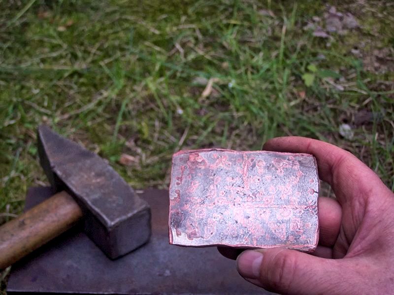

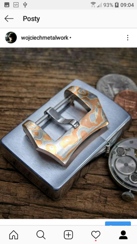

Nie obrobiony blok mokume gane faktycznie może się kojarzyć z płytką drukowaną,
ale narzędzia do jego wykonania są daleko mniej skomplikowane.
Wystarczy palenisko, młotek, kowadło i wprawne oko - to fotka z mojego archiwum.

Do tego co chciałbym teraz wykonać takie oto elementy jako szkielet przedmiotu będą mi potrzebne.
Ten matowo wykończony przedmiot ze stali nierdzewnej zawiera metal z charakterystycznymi Figurami Widmanstättena - to meteoryt żelazny Muonionalusta.
Jego fragmenty znaleziono po raz pierwszy w 1906 roku na terenie północnej Szwecji.
Jego wiek jest szacowany na ponad 4,6 miliarda lat, co czyni go najstarszym wśród wydatowanych ciał naszego Układu Słonecznego.
Ze względu na wiek meteorytu, którym jest inkrustowana - to najstarsza na Ziemi, a także w całym naszym Układzie Słonecznym klamra do paska
Jak ja to lubię.
Zawsze się czegoś nowego dowiem (już czytam o tych figurach), a efekty widoczne na zdjęciach są :wub:
Dziękuję!

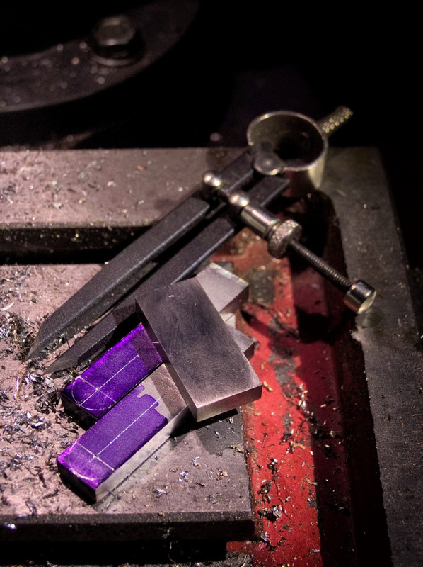

Trasowanie wykonane, teraz można się brać za wycinanie i piłowanie.
Obiecuję, że jeszcze kilka operacji i nabierze docelowego wyglądu  :)
Małymi kroczkami, ale cały czas do przodu, jeszcze trzeba wykończyć powierzchnię i ...
...no ale do tego nie sztuczne, a słoneczne światło jest rekomendowane  :huh:
Korzystając z dobrodziejstw słonecznego światła anodyzowałem klamrę,
a rezultat tego procesu jest następujący:
Wprost genialnie to wygląda. Kawał dobrej roboty .
Dziękuję :)

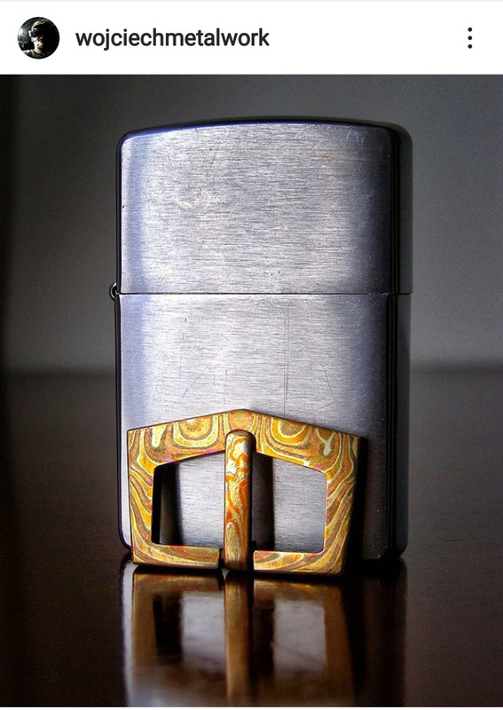

Damastowa zebra w towarzystwie tygrysów z mokume ;)
Edytowane przez Ciech
Wojtku jak zawsze piekne dziela sztuki wykonales!

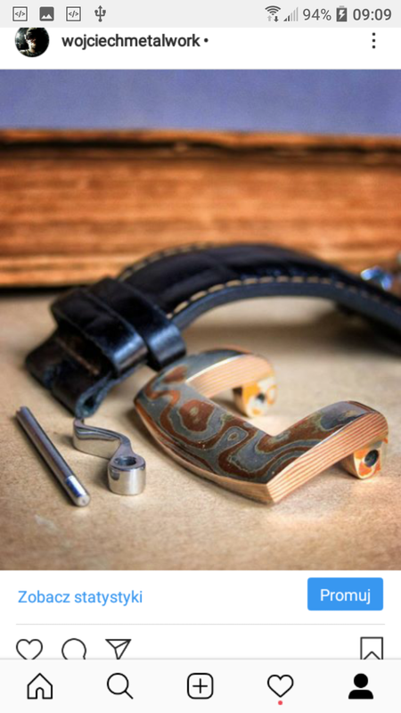

Skoro widzę Pawła (rangy67), to chciałbym pochwalić się paskiem, klamerką oraz podziękować Pawłowi za wszelką pomoc jakiej mi udzielił przy kompletowaniu zestawu.
Niestety, zapasy mokume gane kiedyś musiały się wyczerpać,
to wszywana klamra z ostatniego kawałka jaki posiadałem.
Czy i kiedy będę je jeszcze je wykuwał ?
... na tą chwilę ciężko mi opowiedzieć.

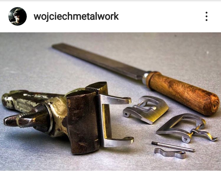

Klamry są nie tylko do zegarków,
stąd damastowa wersja klamry do paska będącego elementem garderoby.

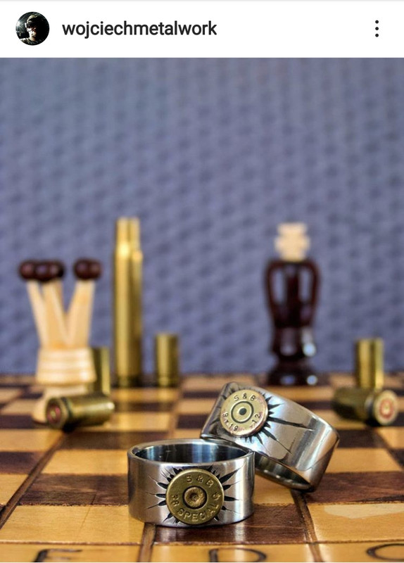

Tu z kolei biżuteryjne zastosowanie stali szlachetnej,
współcześnie używanej między innymi do produkcji kopert zegarkowych.
