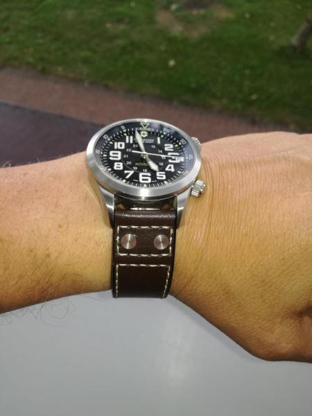

To i ja się przypomnę z nowym paskiem od pattini skrojonym na 23 mm.

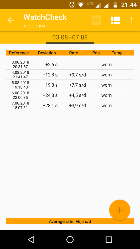

No jestem jak na razie już ok roku bardzo zadowolony.Jak założyłem go pierwszy raz to spieszył +25 po ok 6 miesiącach noszenia prawie codziennie spadło do +5.

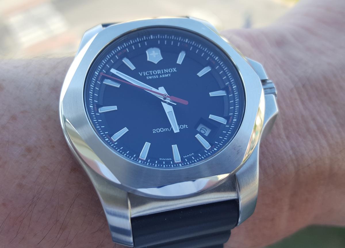

Zastanawiam się nad niebieskim Inoxem od Jomashop. Z podatkiem za ok. 270$. Siostra za 2 tygodnie wraca z USA więc mogłaby przywieźć bez "dodatkowych opłat". Warto w tej cenie ? W przeliczeniu wychodzi ok. 1000 zł
https://www.jomashop.com/victorinox-watch-241688-1.html
Joma ma jakąś chorą cenę wysyłki do Polski. Plus cło i opłaty to dałoby sporo więcej. Jeżeli masz możliwość, że ktoś Ci go przywiezie to bym się nie zastanawiał. Inoxy chodzą nawet na bazarku dużo drożej. No i ładny ten niebieski.

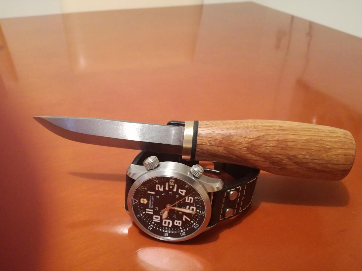

Stały kompan wakacyjnych wędrówek:
Już parę rys zaliczył B)
victorinox officer 241370
