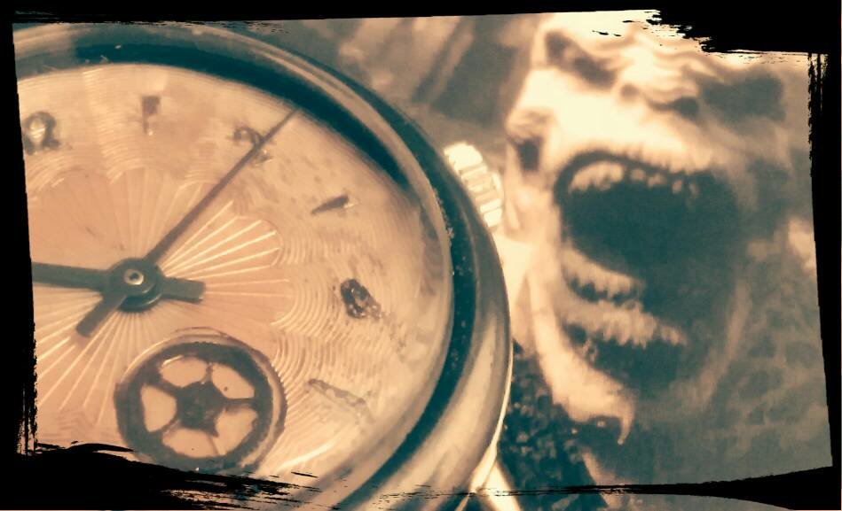

Jestem pewien że "wygiloszujesz" również ciekawe, lub piękniejsze tarcze, już piękne robisz :)
Dziękuję. Jak kiedyś taką zrobię taka ładną jak Twoja to dostaniesz gratis.
Zdjęcia za dnia nie uwidaczniają walorów tej tarczy ale ja widziałem na Twoich innych zegarkach jest piękna.. Czy malowałeś ją,  czy taki kolor miała?

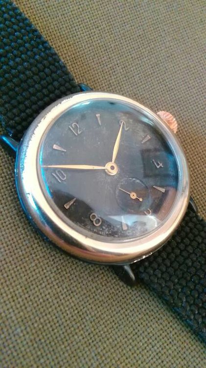

Tarcza powyżej nie miała, żadnego koloru, jest wygrzebana z wiadra, była zarośnięta brudem, odchodzącym w wodzie razem ze wszystkim na czym osiadł. Pomalowałem ją metodą tampodruku tak by nadal wyglądała na starą i zniszczoną, ale nie na zasyfioną. Jeśli chcesz to mam jeszcze jedną taką bez powłoki barwnej, mogę wysłać na wskazany adres, byś miał na wzór do zrobienia giloszowania w swoich ;)
Nie dziękuję wystarczy mi wzór ze zdjęcia, i tak muszę wytrawić rosetę by taki wzór zrobić na tarczy./
Czy Twoja tarcza jest z mosiądzu ?  Można by wtedy wyczyścić z farby i spatynować. Było by w klimacie do całego zegarka.
Tak to mosiądz. Masz jakiś dobry sposób czyszczenia, tak by nie naruszyć giloszowania?
Jak to farba to rozpuszczalnik , aceton . Potem czyszczę kwaskiem cytrynowym i daję do kwasu.
Ale są specjalne kolorowe patyny.

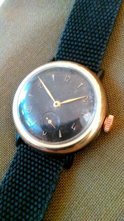

Moczyłem dobę w zmywaczu do paznokci, a potem w kwasku. Niestety, nie bardzo to wyszło, na tarczy były stare wykwity, i znacząco się różniły od reszty powierzchni, myślę, że chemicznie nie bardzo to mogę zrobić.

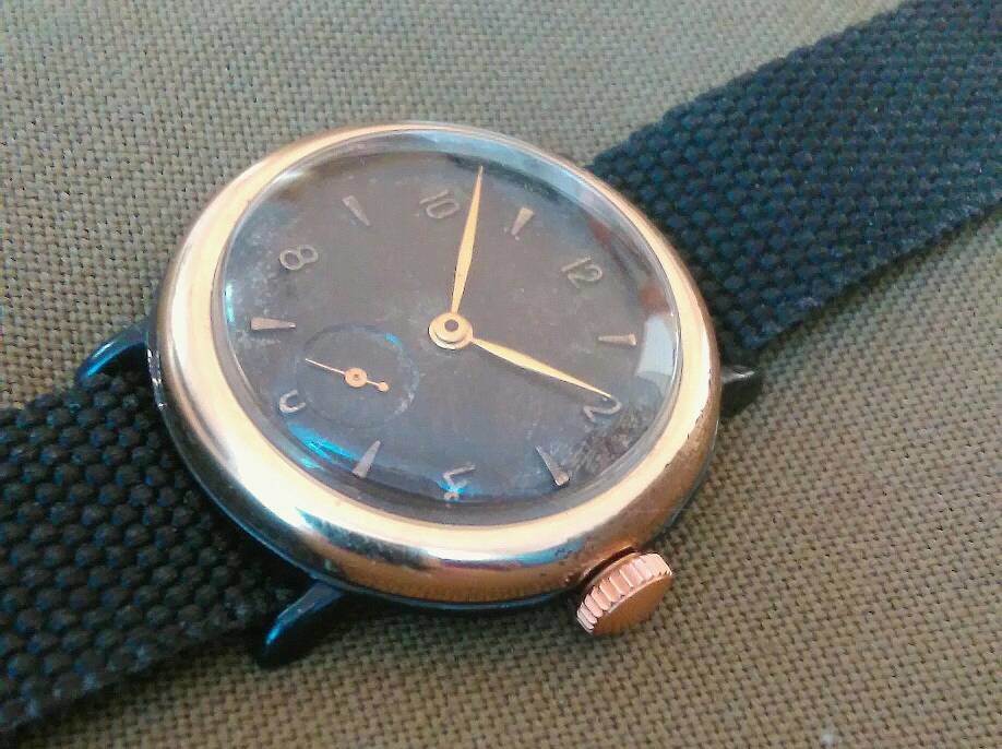

Dla mnie wygląda cacy :-) Bardzo ładnie, bardzo :-) :wub:
Można barwić chlorkiem żelaza, kwasem siarkowym, kretem, itp  ale nie polecam Ci tego sposobu bo musiałbyś dużo testów robić i mieć doświadczenie jak ja.
Na allegro są gotowe patyny dla mosiądzu.
Moim zdaniem to co teraz zrobiłeś jest ładne. Ja tylko lekko bym przetarł szczotka stalową ( w jednym kierunku ) :D by było bardziej vintage.
Brawo Ty.
ps. w zmywaczu nie trzymaj tak długo bo zmienia barwę na czarno
ps. podgrzany kwasek wcina mosiądz bardzo szybko !!! jedna minuta wystarczy. Jak nie to szczoteczka do zębów, trochę mydła i posypac kwaskiem - trzeć do otrzymania efektu :-)
ps. szczotka stalowa z twardym włosiem doczyści wszystko i potem jeszcze raz do kwasu lub chlorku i leciutko "przedrapać".

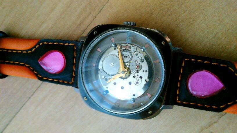

W dniu wczorajszym miałem wolny dzień i przypadkiem sięgnąłem do wiaderka, z którego wyjąłem kopertę do kwarcowej rakiety. Potem mój wzrok padł na dwa niesprawne Werki 2209 23j. Po kilku godzinach wyszło mi takie coś, od razu napiszę, że nosić tego nie będę :), ale nie nudziłem się. Mechanizm działa, ale jeszcze muszę poprawić włos, bo śpieszy około 10min/24h. :)

Prawie jak Radiomir :)

Enkil chciałbym mieć Twoje wiaderko i fantazję by takie coś złożyć w jeden wieczór.
Brawo !!!! Bardzo ciekawy zegarek.

To hand made Radomir. :)
Mój czteroletni syn prosi bym mu dał ten zegarek "na zawsze " :) bo jest najładniejszy ;)
Koperta rakieta diver- kwarc, wskazówki rakieta diver- mechaniczna, werk mechaniczny. Tarcza.... rubiny nakrywowe i wychwyt.. :P
