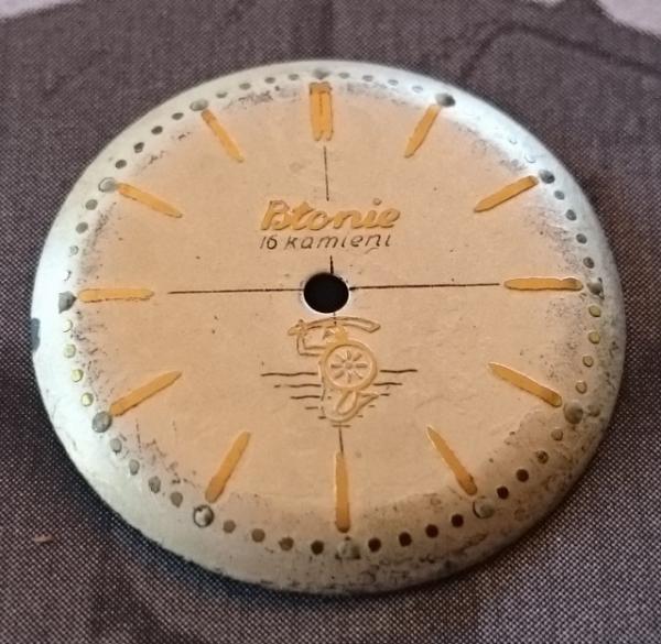

Trafiła w końcu i do mnie.
Sama tarcza ale to nie problem bo części mam sporo,a tym bardziej,że za małe pieniądze.
Srednica 30,8 mm więc pójdzie do '2'.

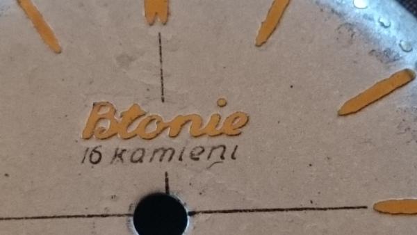

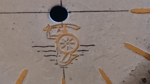

Oglądam ją od kilku dni pod lupą i nasunęło mi się kilka uwag.
Indeksy są raczej złocone i naklejane i o ile napis Błonie i sama syrenka wygląda ładnie ,to już kropki są różnej wielkości a minutowe kreski każda inna.
Jest to raczej napewno jakaś mało dokładna rzemieślnicza robota .
Kreski idące przez całą tarczę,zarówno pozioma i pionowa nie trafiają w środek tarczy.
No chyba,że ja kupiłem badziew :) .

Kurcze właśnie też nasuwało mi się sporo wątpliwości co do tej tarczy. Czy ona nie wygląda tak jakby była już raz malowana?
Co by nie było gratuluję nabytku :)
Gość Kwiatek
Właśnie jak widać na zdjęciach tarcza nie jest jednolita/gładka tylko chropowata jakby ktoś położył farbę nie zdejmując starej. Nie chcę się czepiać bo w ogóle nie o to mi chodzi... ale wygląda inaczej niż ta która była wtedy na allegro i ta którą ma Kris.
Indeksy godziny 12 też nie osiują z otworem - wygląda jak by otwór był lekko z boku
mierzyłeś może czy otwór jest zrobiony centralnie na środku ?? miałem kiedyś syrenkę i wyglądała że tak powiem jak wszystkie ta wygląda na poprawianą
Otwór jest centralnie.
Te zdjęcia są w dużym powiększeniu ,gołym okiem aż  tak nie rzuca się to w oczy.
Wstawię zdjęcie po złożeniu
Ubrana wygląda lepiej.
Ale źle zmierzyłem tarczę ,ma 31,8 mm.,a nie 30,8mm.
Musiała iśc do innej koperty.
Nie była więc to chyba seryjna rzemieślnicza robota,tylko robił je na tarczach jakie mu wpadły w ręce.
