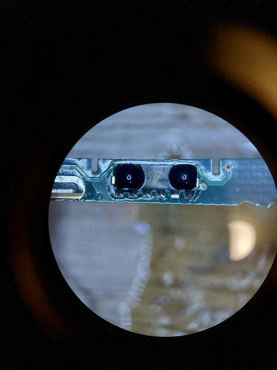

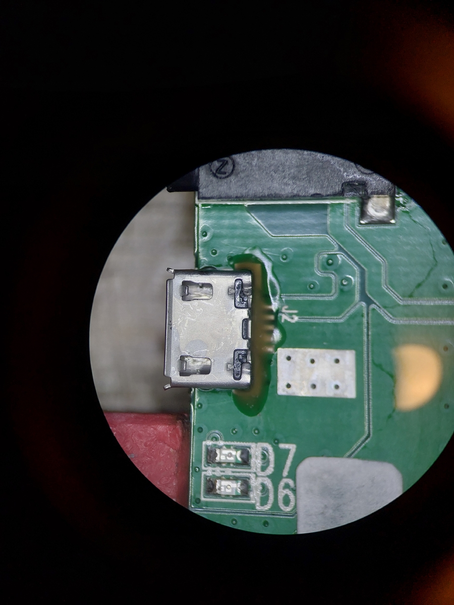

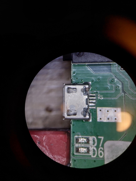

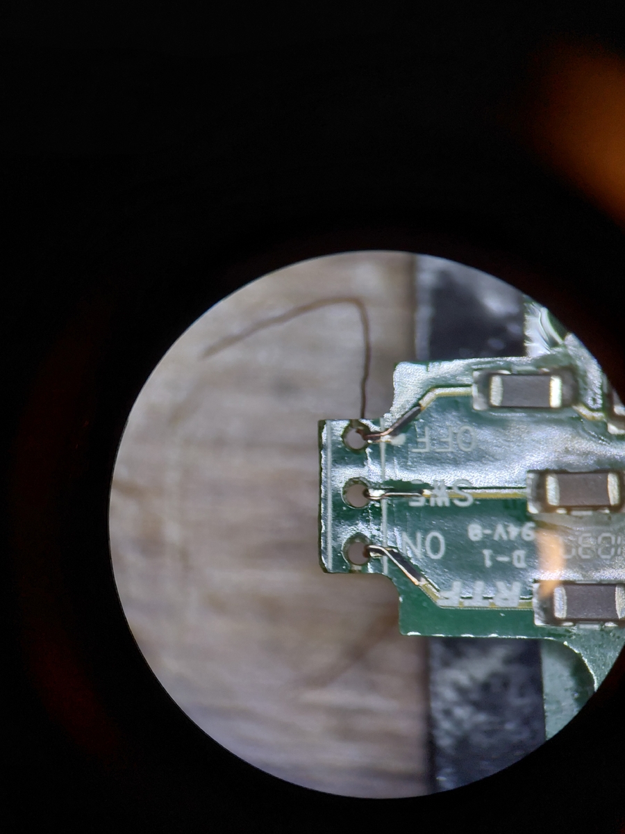

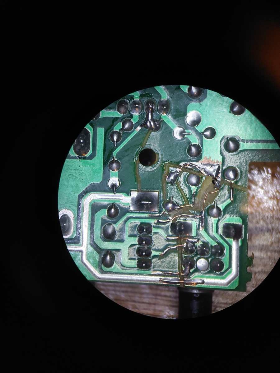

Wymiana wyrwanego micro usb i uszkodzonego transmitera ir i przełącznika
Micro usb w głośniku

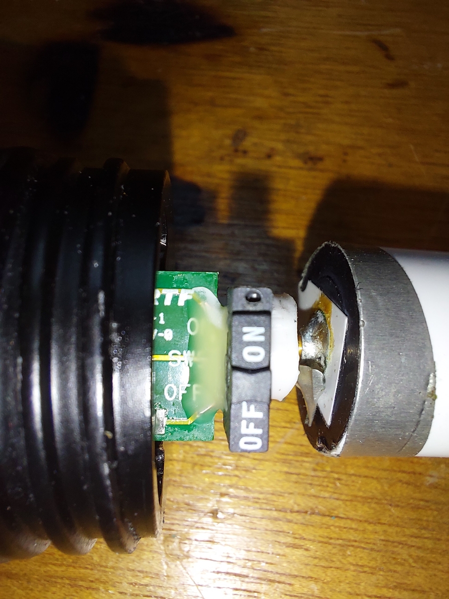

Transmiter i przełącznik  w mikrofonie shure ur2
7 godzin temu, egzo18 napisał(-a):
Precyzyjna robota 👍.
Jak uczyłem się w technikum to nauczyciel się śmiał, że co najwyżej rynny mogę lutować 😁
Napisano (edytowane)
17 godzin temu, Piotoman napisał(-a):

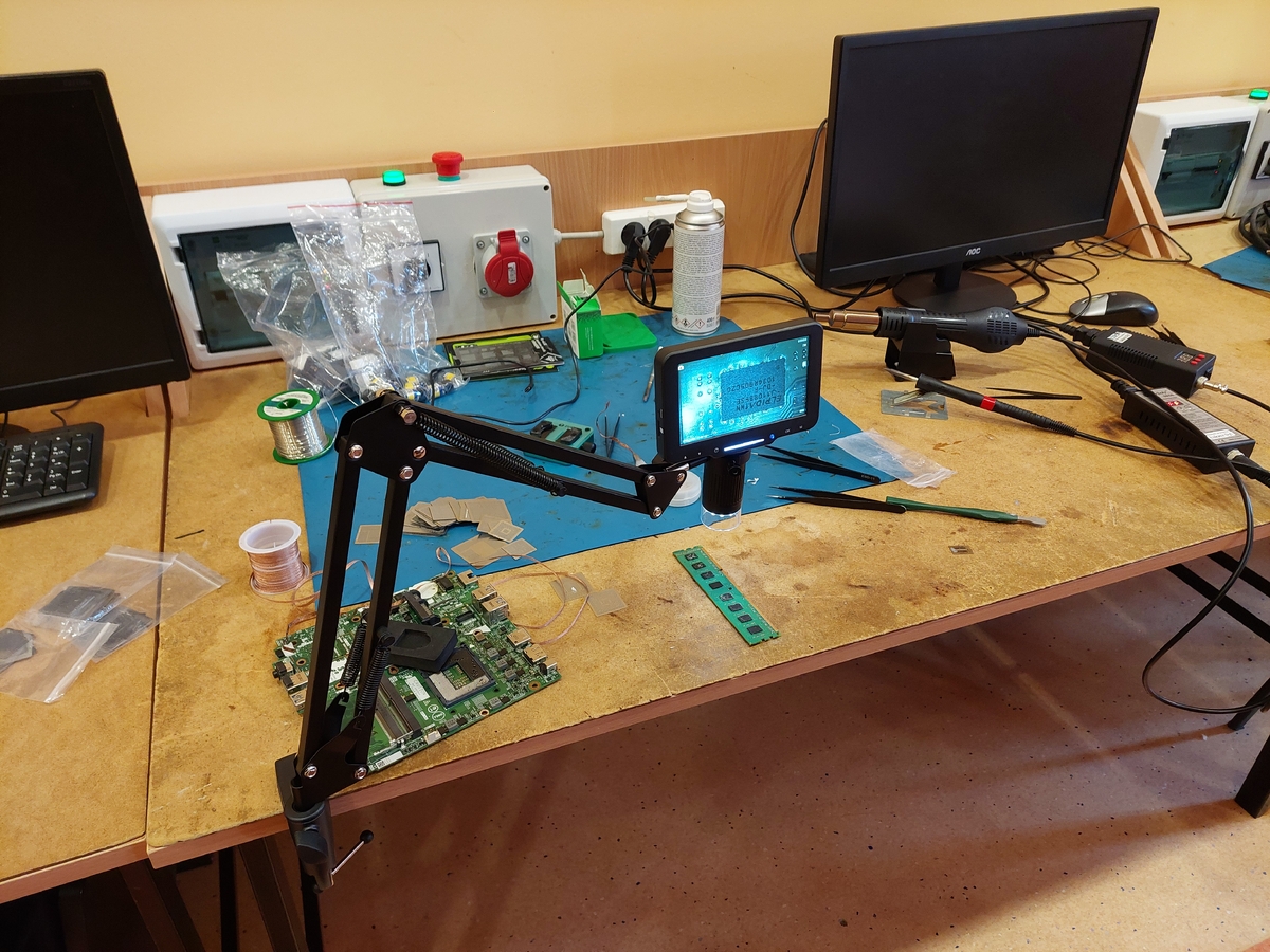

Ja ostatnio chłopaków w technikum szkoliłem w bga pod mikroskopem.
Micro usb to nie jest jeszcze bardzo małe złącze. Serio. I tu nie było wyrwanych pól lutowniczych. Jeśli takie są, to wtedy jest to ciekawa naprawa
Edytowane przez egzo18

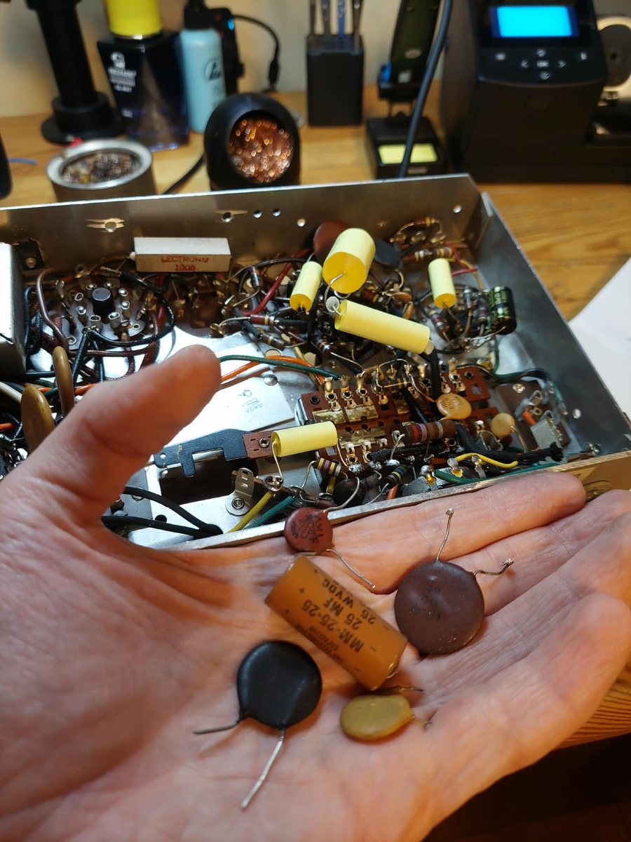

1. Stary lampowy wzmacniaczyk. Kondensatorki

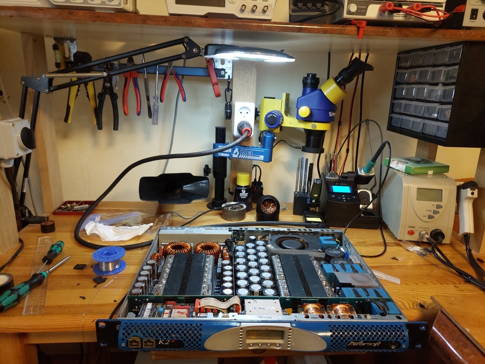

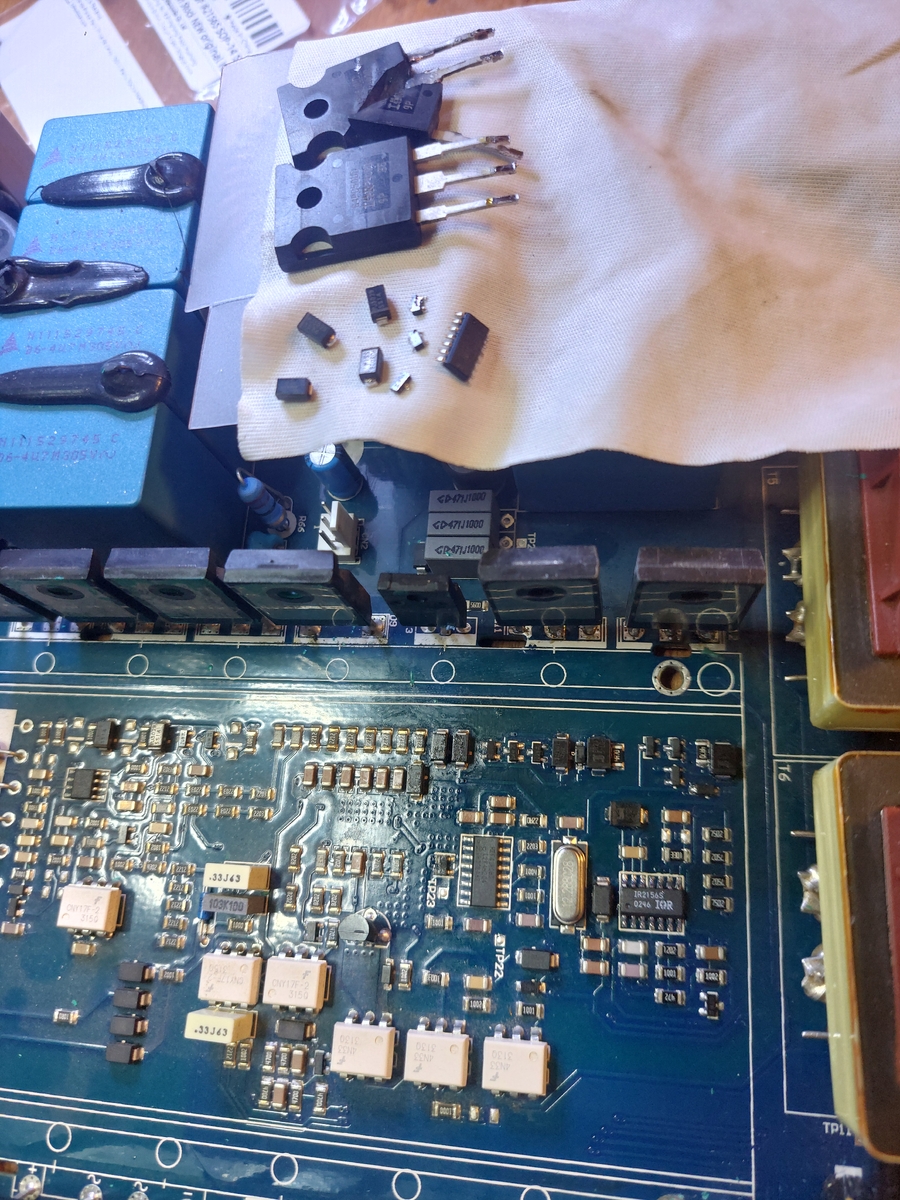

2. Potężny wzmacniacz estradowy marki powersoft - walił zabezpieczenia instalacji po wpięciu. Uszkodzone 2 igbt w sekcji stand by

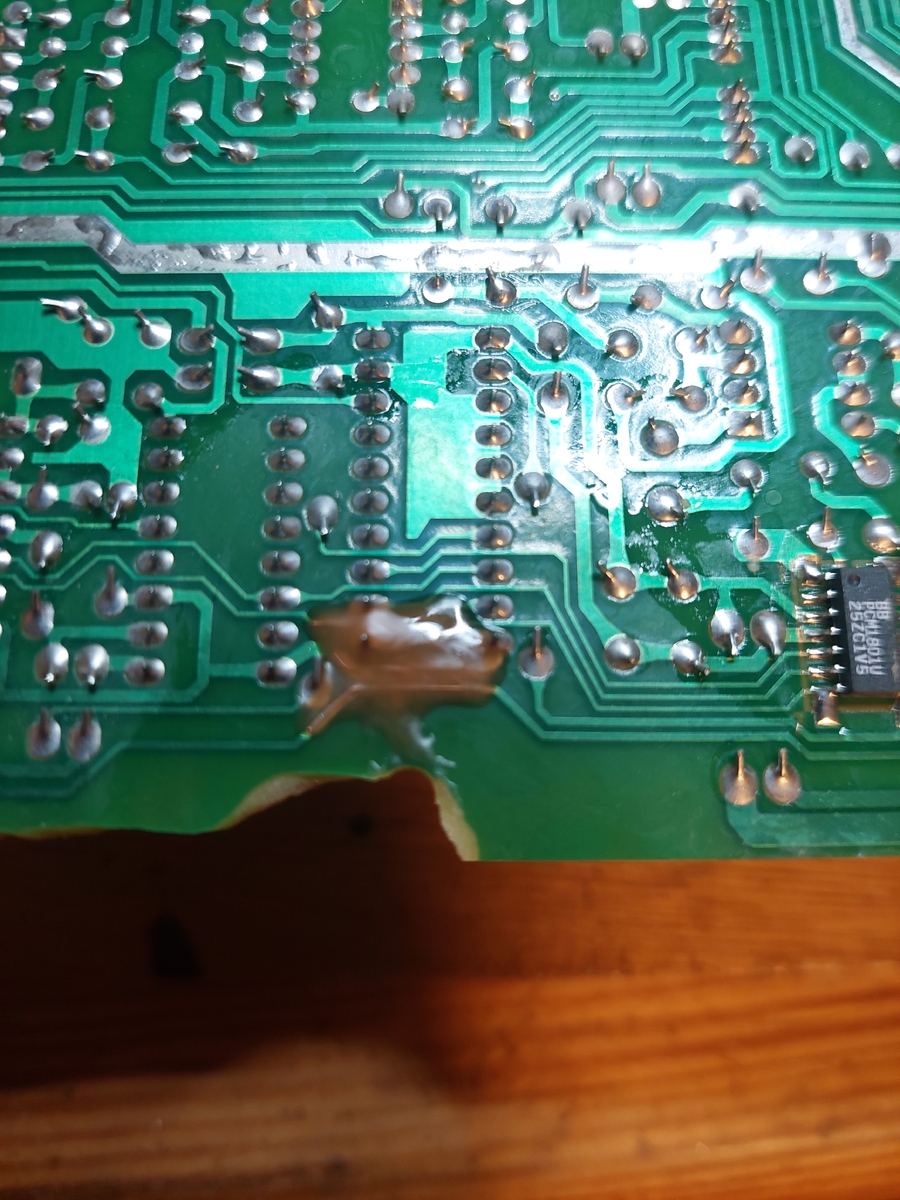

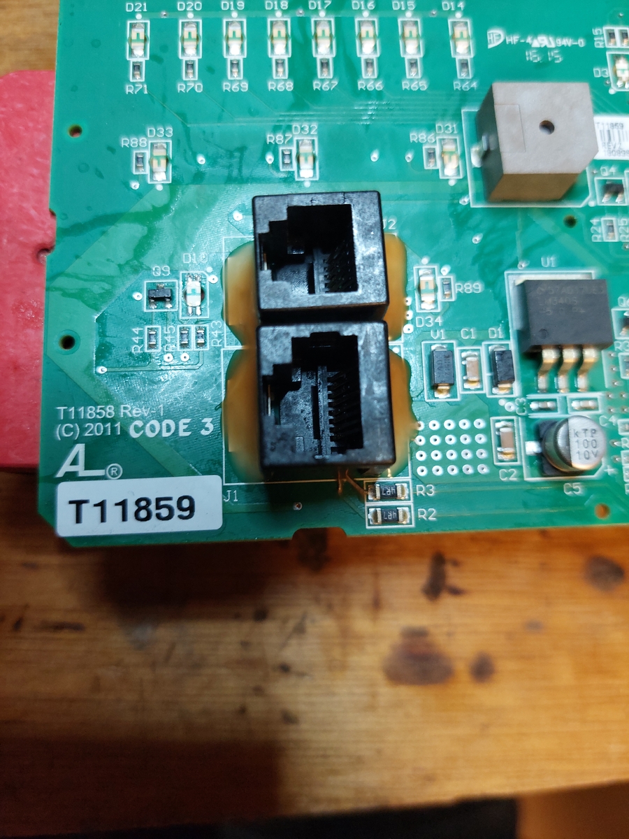

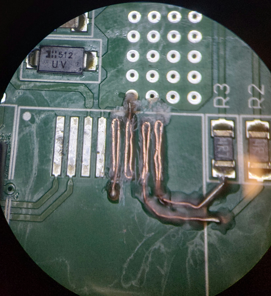

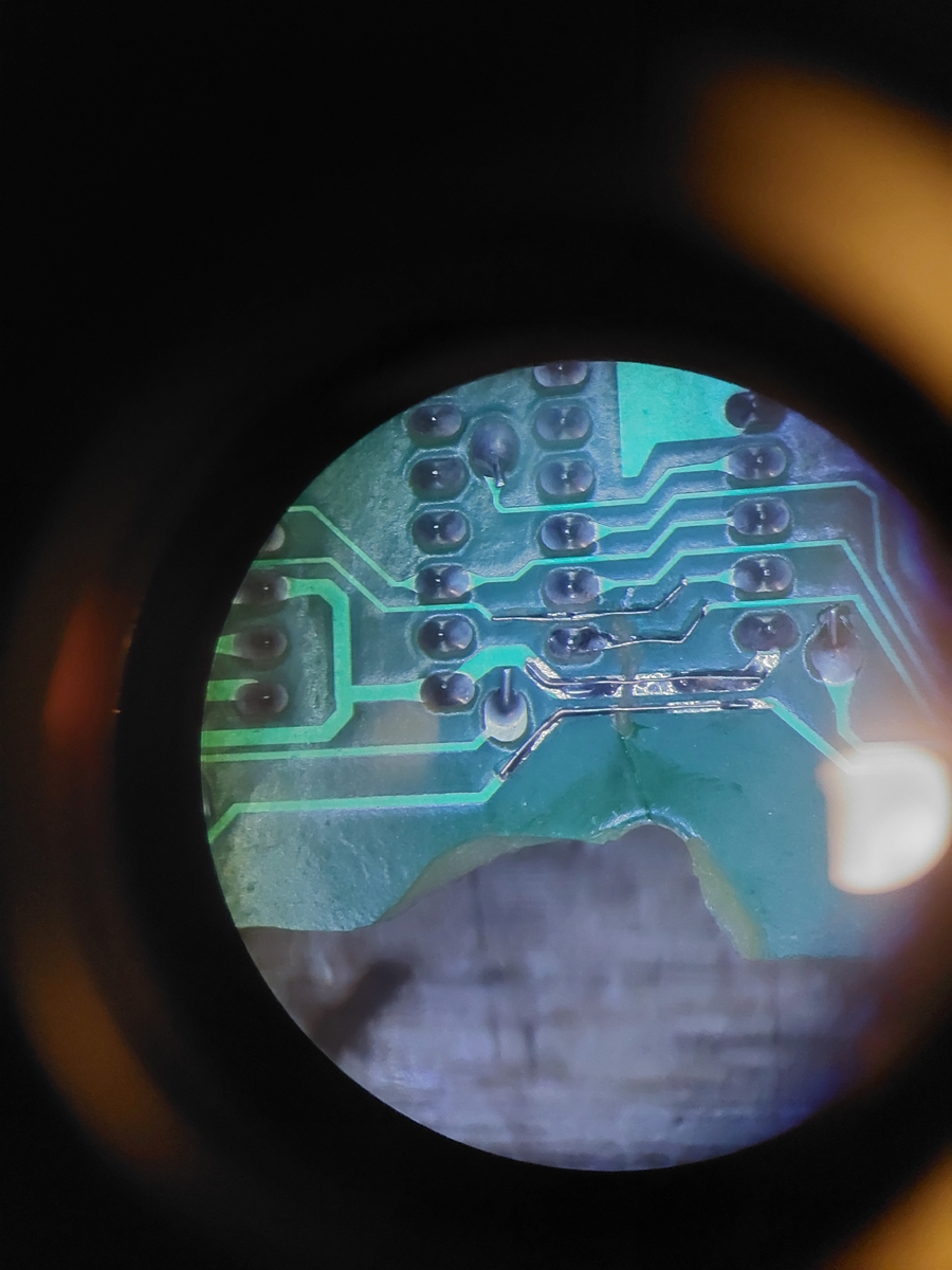

3. Mikrofon shure ur2, nieudolna próba wymiany przez kogoś włącznika. Skończyło się uszkodzeniem przelotek
4. Uszkodzony sprzęt do wozu strażackiego, wyrwany port lan razem z padami.

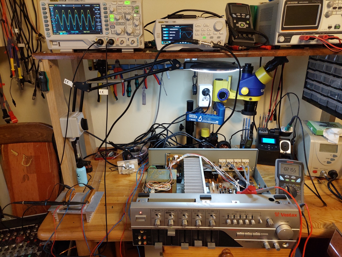

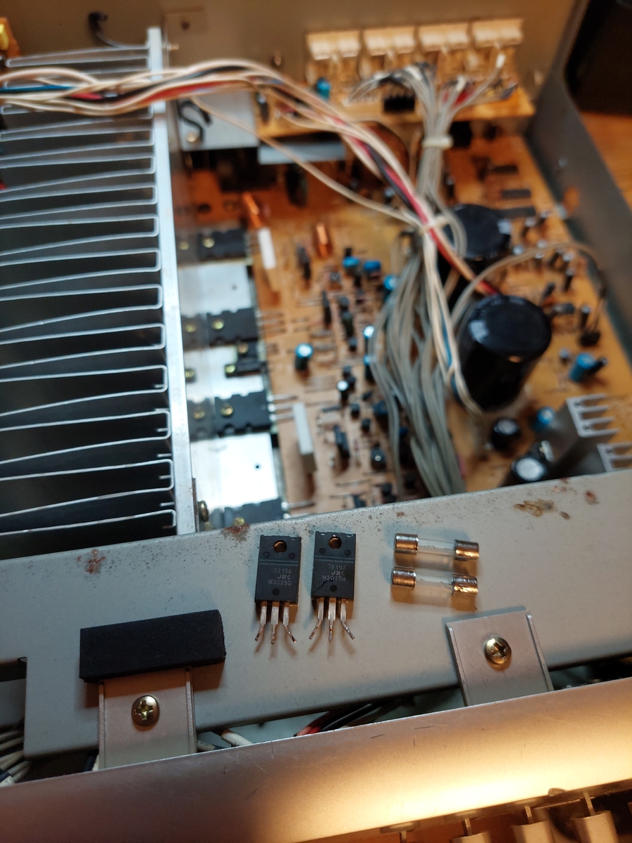

5. Najciekawsze. Wzmacniacz vestax. klient przysłał mi wzmacniacz z informacją, że jest połamany bym go połatał, ponadto wzmacniacz nie grał z powodu zwarcia na lini zasilania-15v powodowanej przez kondensator tantalowy

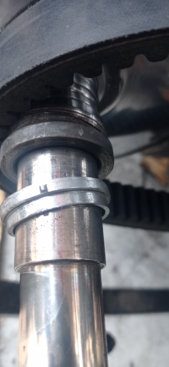

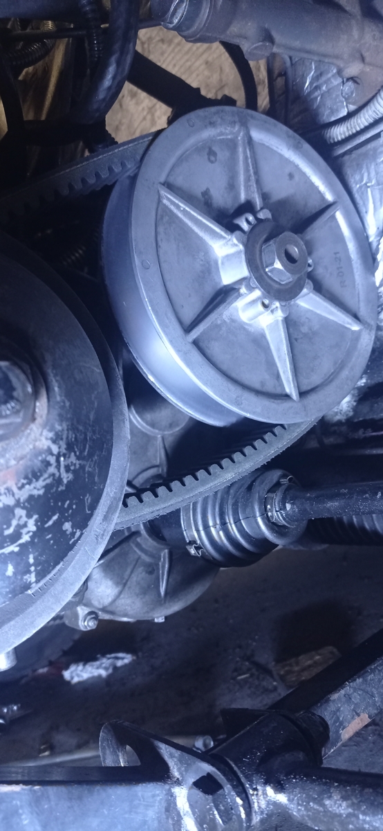

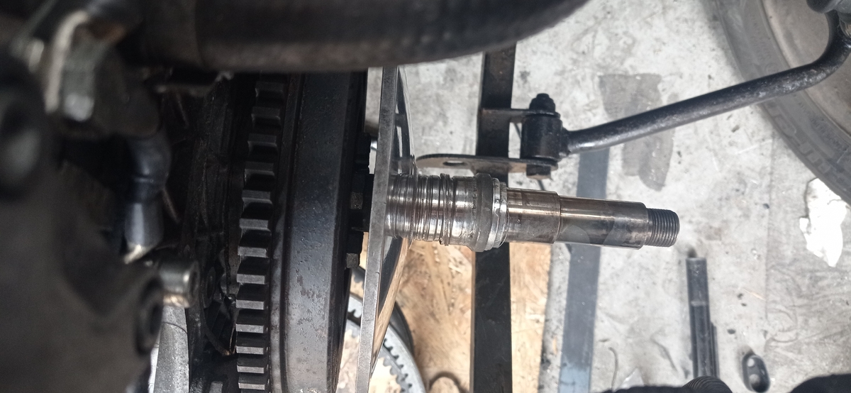

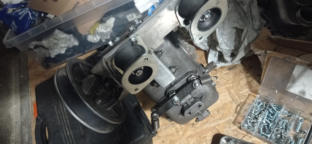

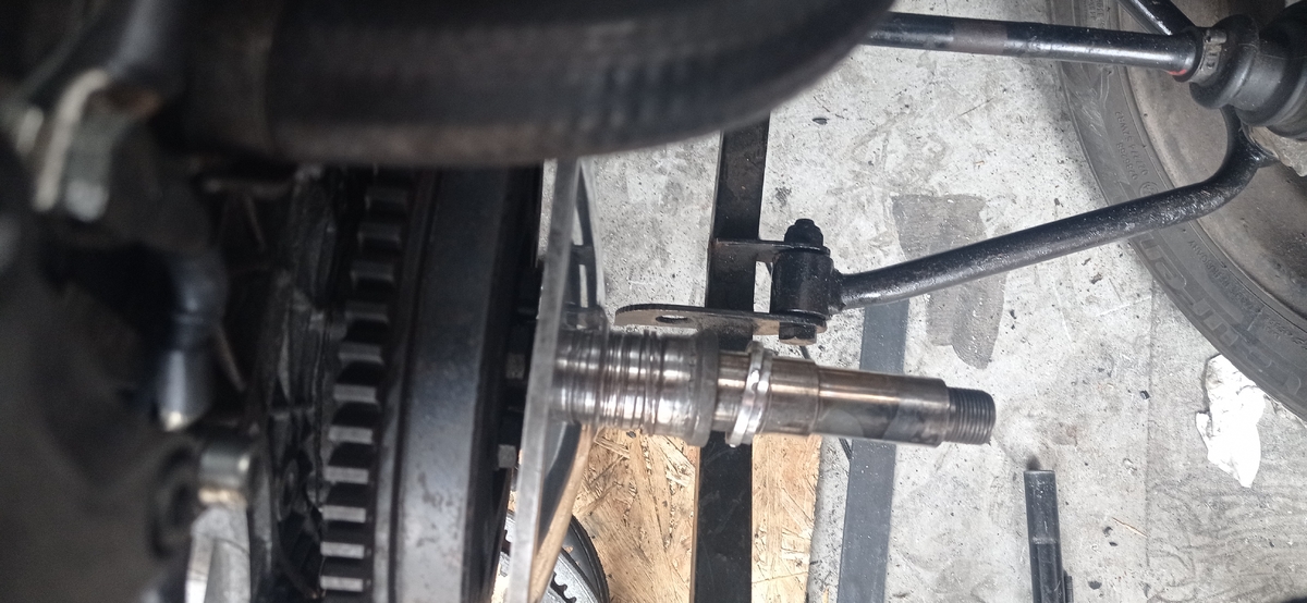

Okazało się, że na wariatorze przednim nie było łożyska biegu jałowego. Zostało starte aż do dolnej bieżni. Więc usunąłem stara bieżnie, ale byłem pewny, że kawałek dalej jest taka sama bieżnia, czyli dwa łożyska. Poszła w ruch szlifierka i okazało się, że byłem w błędzie. Dwa łożyska, to montuje się jak ktoś sobie przerobi. Więc... Kupiłem lepsza szlifierkę i wycinałem miejsce na dodatkowe łożysko. Tokarki jak wiemy są dla słabych, prawdziwi twardziele (jak ja) wszystko szlifują ręcznie na silniku.
Łożyska i nowa tuleja siedzą ładnie, ale cis zdjęcia nie mogę dodać. Mam za to zagadkę z pasem napędowym, bo daje ociera o przegób półosi, albo trzeba będzie grzebnąć wtórny wariator by zbliżyć i milimetr tarcze (darmowe, ale roboty dużo) albo się dobrze zastanowić, czy ja prawidłowy pas kupiłem. No akurat zdjęcia z łożyskami nie mogę dodać. A taki byłem dumny z tej roboty.
U mnie drugi identyczny vestax
Uszkodzenie z winy właściciela. Wzmacniacz jest na Japonię. 100V
Dostał 230 V
Na szczęście skończyło się dość niegroźnie parę kondensatorów tantalowych, które wlasciciel wymienił sam i stabilizatory, które już lokalizowałem ja bo się poddał

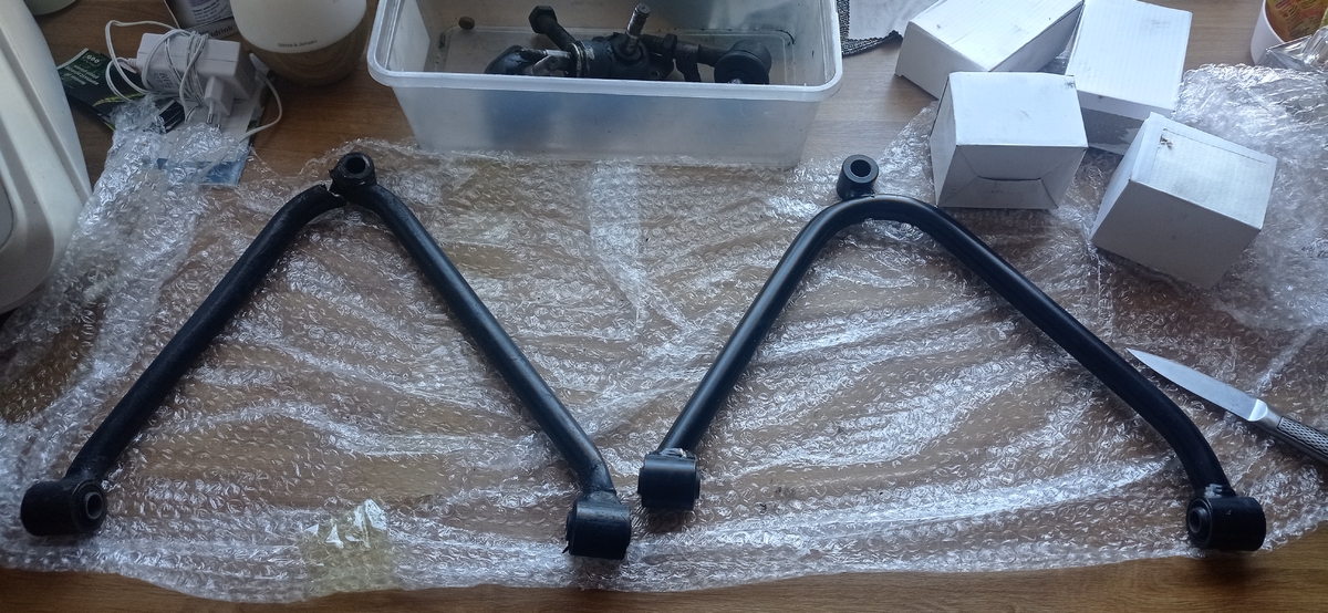

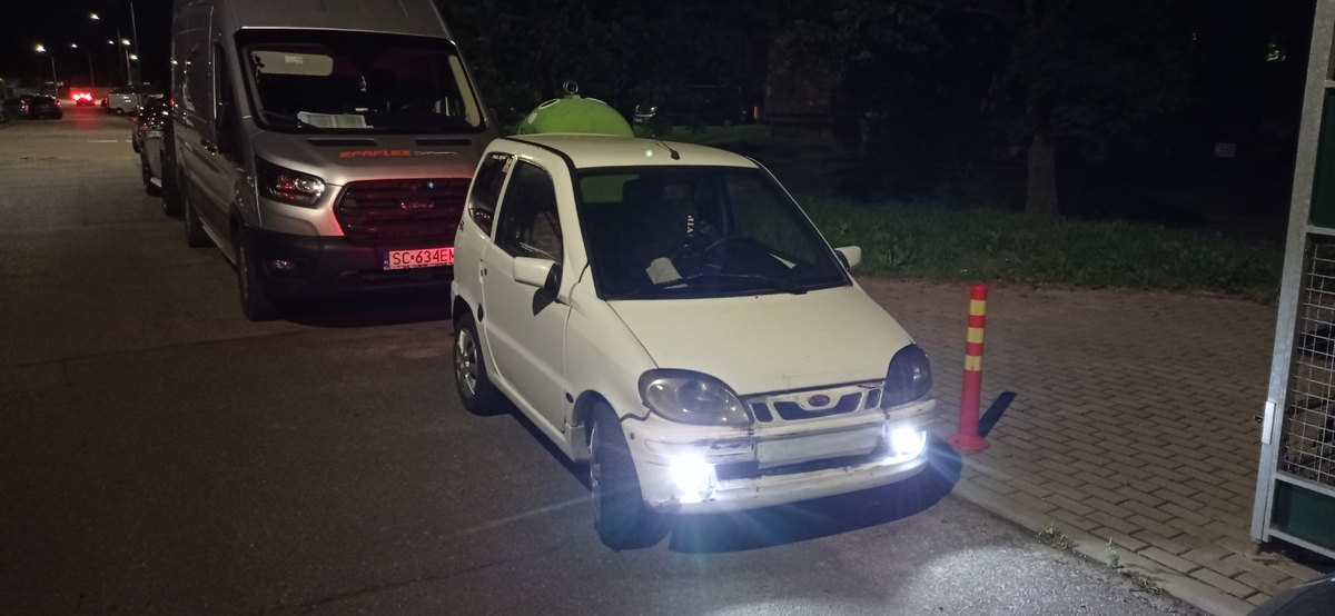

Maszyna już jeździ, musiałem dać krótszy pas napędowy. Ale strzelił wahacz. Wymieniłem razem ze sworzniami i końcówkami drążków kierowniczych. Co ciekawe, przysłali dwa lewe wahacze, z czego jeden z innego modelu, próbowali wcisnąć, że są zamienne, ale jednak nie są. No ale już ogarnięte. Bahadzielnia się jak gokart zaczyna prowadzić. Ja mu jeszcze wstawię silnik od Haybusy. Najwyżej starci homologację L6E, znaczy starci jakąkolwiek homologację.
Edytowane przez albiNOS 01

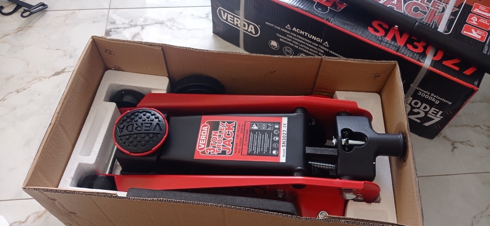

Wpadło nowe narzędzie. 3 tony powinno starczyć na tego gnoja. Nowe światła DRL. Się okazało, że zderzaki są białe, syn się ucieszył, będę robił i malowal.

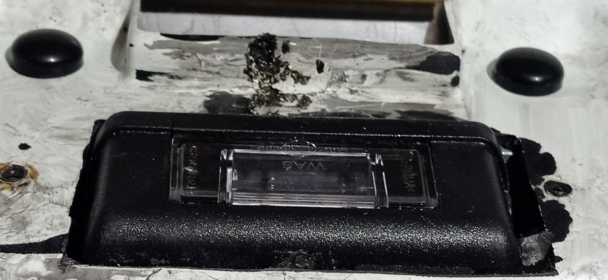

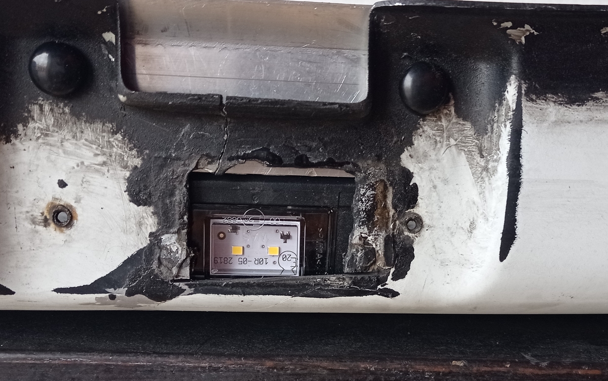

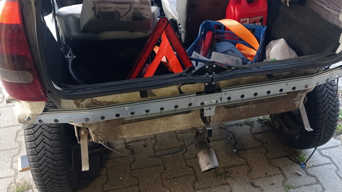

Miałem lepić i malować zderzaki, ale oczywiście trzeba się w dorabianie części bawić, bo to co co chwilę zastaje, to jest jakiś żart, żeby linka od klapy bagażnika nie miała regulacji i była wręcz zawiązana?
5 godzin temu, albiNOS 01 napisał(-a):
Już myślałem że kuszę robisz 😁😁😁
MARIANEK :)

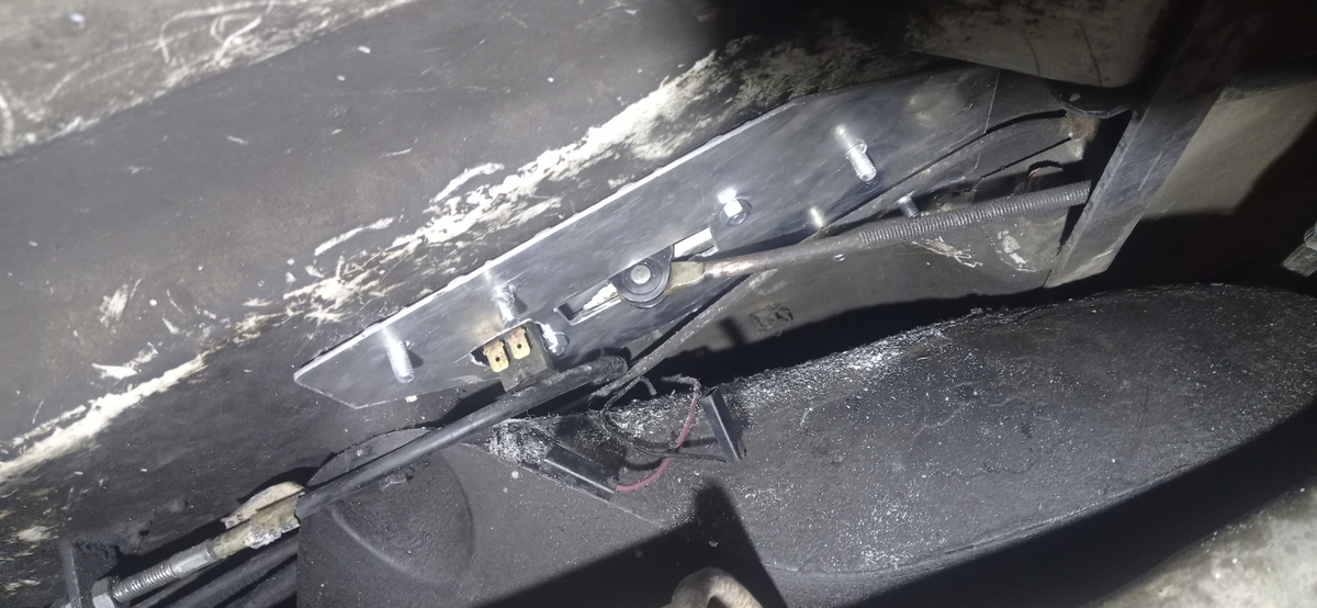

Co będę bawił się w niewiadomo jakiego profesjonalistę, i tak bardziej zdrutować się tego nie da. Miałem wzmocnić tylną ścianę, by klapa się dobrze zamykała i... Spiąlem to wszystko, całą ścianę oraz panele boczne z zamkiem... Blacha z IKEi.
No, ważne, że ocynk. A auto się wydaje teraz dwa razy droższe, cały tył usztywniło

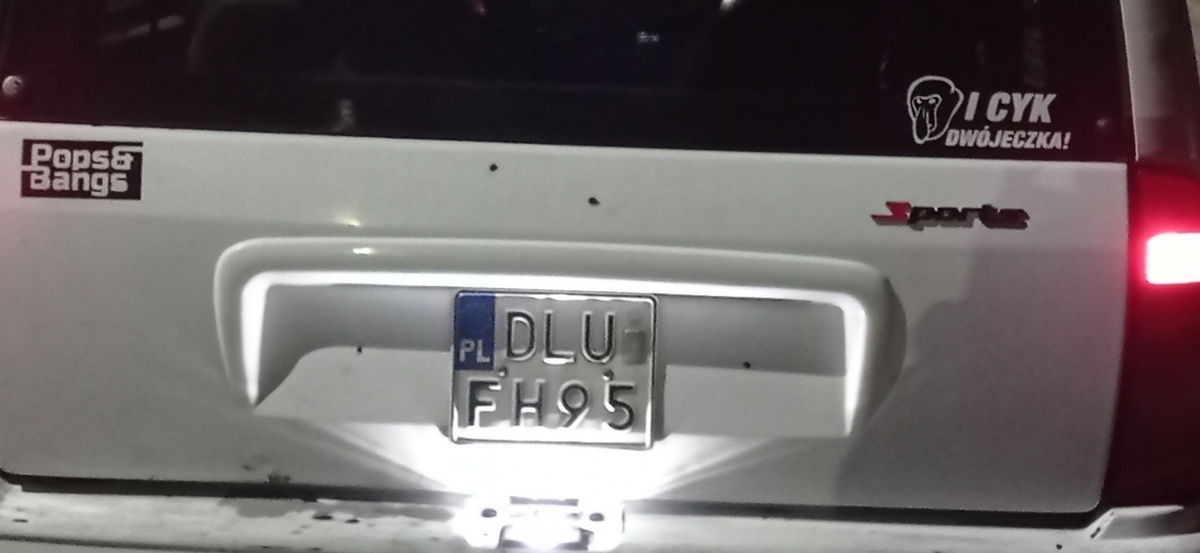

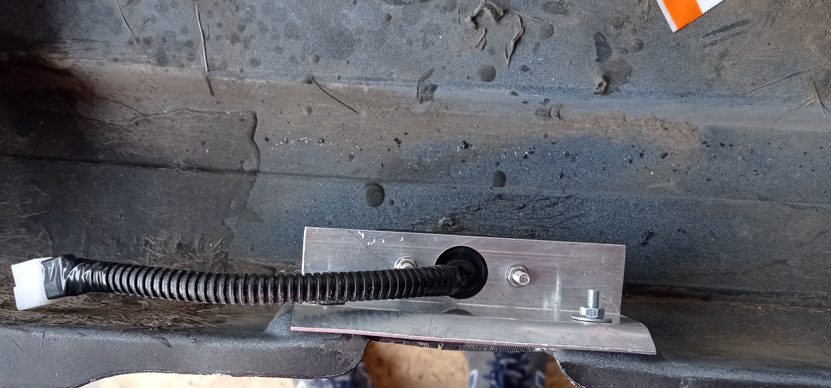

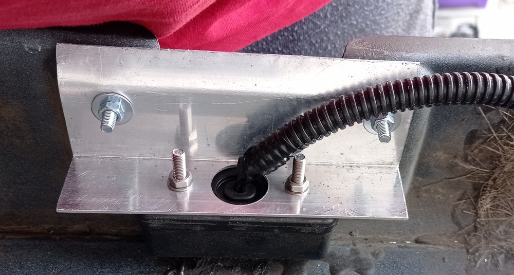

Się wzięło i okazało, że zasilanie podświetlenia tablicy nie było podłączone, to znaczy było, ale się zerwało. Zrobiłem więc po swojemu. Miałem dać wtyczkę hermetyczną ale nie mieli dzisiaj takiej w sklepie a nie chciało mi się po całym mieście krążyć.

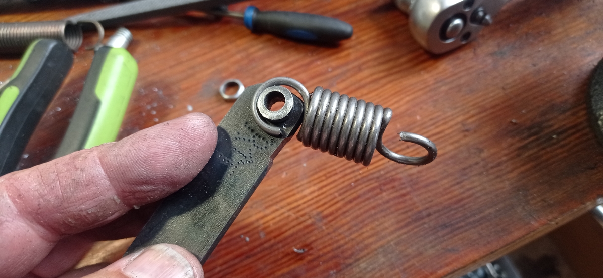

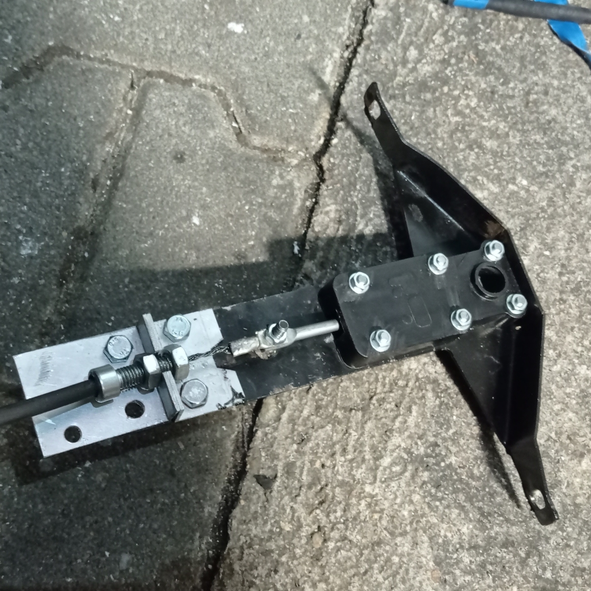

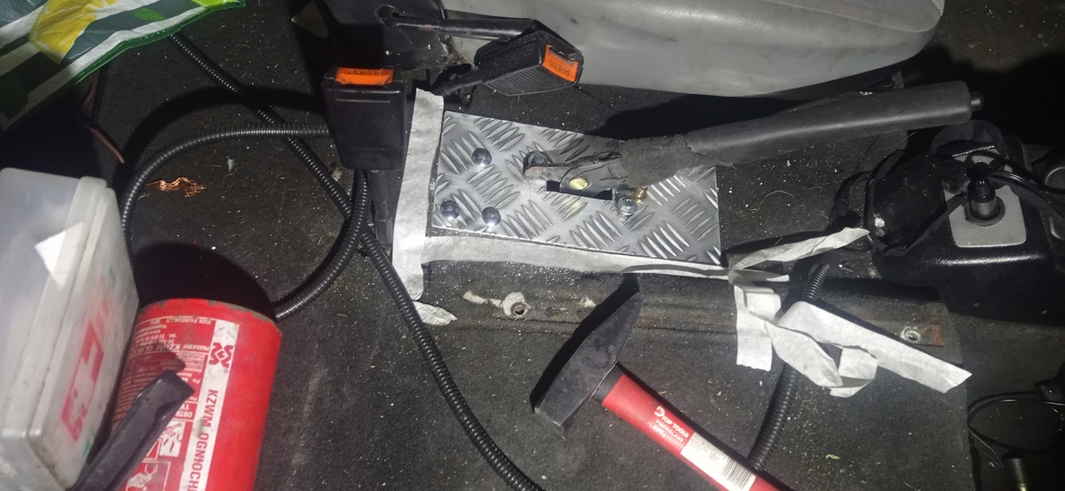

Przyszedł czas na hamulec ręczny (chociaż bahadzielnia nie posiada funkcji ,,Parking" w skrzyni biegów, więc to powinna być jedną z pierwszych rzeczy do zrobienia, ale nie miałem wcześniej porządnego lewarka). Podłoga w miejscu mocowania ręcznego była pęknięta, więc trzeba było coś wykombinować.
