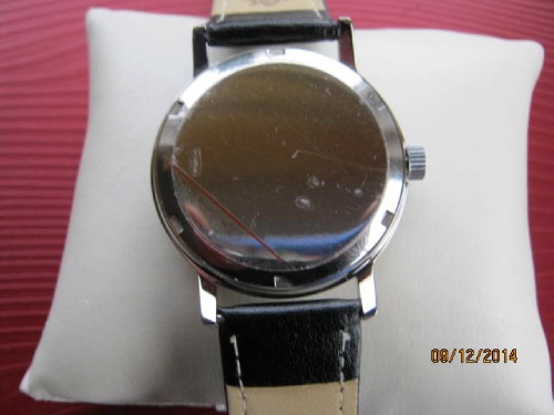

Na przykładzie zegarka POLJOT de luxe automatic chciałbym się dowiedzieć na jakie cechy trzeba zwracać uwagę, żeby moc rozpoznać podrobienie? Chciałbym bardzo wiedzieć jakie cechy wizualne projektu zegarka ma oryginalny POLJOT de luxe automatic. Pryzkładowe zdjęcia znajdują się w załącznika.

Najlepiej mieć lata praktyki, zapytać na forum lub sprawdzić w katalogach. Najszybciej jest sprawdzić w katalogu. Linki do katalogów są ogólnodostępne. Najlepiej tu:

A także myślenie dużo daje. Radzieckie zegarki nigdy nie miały folii na deklu. W tym co pokazałeś - koperta jest z Chin, tarcza z Ukrainy, a wskazówki  i koronka nie wiem od czego. A mechanizmu nie widać więc nawet nie wiadomo czy to poljotowy automat na 29 kamieniach.

Żeby się nauczyć, trzeba się naciąć. Dlatego najlepiej nie zaczynać kolekcjonowania rusków od zakupu Poljotów de Luxe :) Musisz nauczyć się zmienić sposób patrzenia - nie spoglądać na zegarek jako taki, tylko dostrzegać jego elementy składowe. Wtedy zaczniesz zadawać sobie pytania, np: "czy w trzydziestoletnim zegarku tarcza ma prawo tak wyglądać" (zwłaszcza jak sprzedawany jest bez papierów) i zaczniesz wyszukiwać, jak tak naprawdę wyglądała tarcza, jak była osadzona, jakie do tego były wskazówki, jak powinien wyglądać mechanizm, jaka koronka itp itd.
Na podstawie tego konkretnego egzemplarza ciężko cokolwiek pokazać, bo to nawet nie podróbka, lecz zegarek w stylu poljota de luxe.

W tym Poljocie tarcza jest przekręcona :-) Nawet się nie postarali przy składaniu, pewnie jest przyklejana do mechanizmu na taśmę dwustronną i się lekko przesunęła ;-)

W tym konkretnym przypadku pierwsze różnice widać już na tarczy i w zasadzie każda współczesna tarcza nie jest w 100% wierną kopią.
Tutaj:
- brak odstępu w linijce "29jewels", z kolei w linijce niżej zbyt duży odstęp w "shock-resist"
- "in" pod indeksem 6 jest przesunięte w prawo
Brak odstępu w linijce "29jewels" zamiast "29 jewels" to najprostszy i najszybszy sposób rozpoznania czy tarcza jest oryginalna czy dorabiana.
najprostszy i najszybszy ale tylko na tą chwilę!
charkowscy plastycy nie śpią i wciąż doskonalą swoje "dzieła", to widać na przykładzie replik tarcz do wołn! Początkowo paskudne i obskurne, teraz prawie dorównują pierwowzorowi...
Dokładnie. Już nie srebrzyste błyszczące tylko lekko kremowe jak spatynowane.
