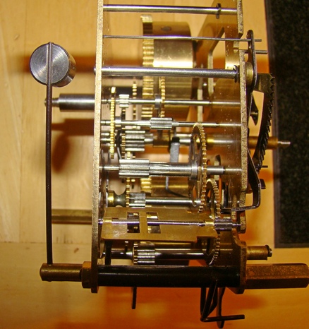

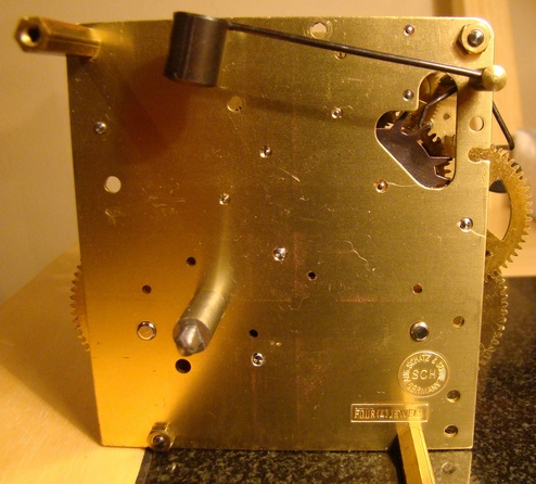

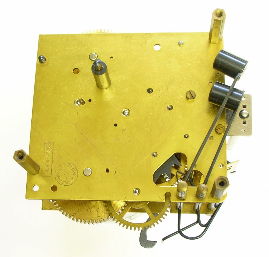

Ostatnio zakupiłem zegar marynistyczny firmy Schatz. Zegar wymagał czyszczenia i drobnej naprawy co udało mi się zrobić samodzielnie.
Jednak po złożeniu nie potrafię ustawić bicia tzw. "szklanek marynarskich".
Zegar powinien bić w systemie czterogodzinnym co pół godziny rosnąco poczynając od 1kończąc na  8 uderzeniach czyli
godzina 12.30 - 1 uderzenie
             01.00 - 2
             01.30 - 3
             02.00 - 4    ..................w końcu 04.00 - 8 uderzeń     i o nowa 4.30 - 1 uderzenie itd.
Niestety po złożeniu bije tylko parzyste liczby gongów czyli 2, 2, 4, 4, 6, 6, 8, 8  itd.
Mimo usilnych prób nie potrafię ustawić prawidłowo mechanizmu i rozgryźć zasady jego poprawnego działania.
Jeżeli, któryś z panów miał do czynienia z tego typu zegarem lub jego doświadczenie daje mu możliwość udzielenia wskazówek będę wdzięczny za wszelkie podpowiedzi i porady jak mój problem, własnym sumptem rozwiązać.
Poniżej zamieszczam kilka poglądowych zdjęć.

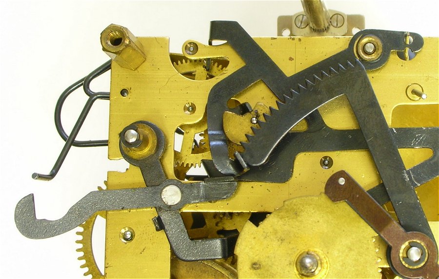

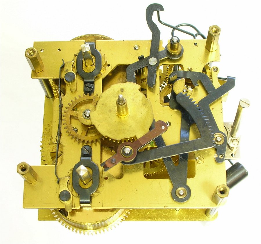

Posiadam w/w wymieniony zegar okrętowy Schatz i  też mam problem z wybijaniem przez niego tzw. szklanek.
U mnie sytuacja jest chyba bardziej skomplikowana niż u kolegi wert1966, bo mój zegar wybija "szklanki" następująco (podaję ilość uderzeń): 1, 4, 3, 6, 5, 8, 7, 6.
Mój zegar różni się od kolegi wert1966 tym, że posiada dwa młoteczki wybijające "szklanki" (tu chciałem umieścić zdjęcia, ale nie wiem, jak to zrobić na tym forum - to mój pierwszy post).
Czy mógłby ktoś wyjaśnić zasadę (o ile to możliwe) regulacji mechanizmu wybijającego "szklanki" ?
Zegar ma jeszcze jedną wadę - bez przyczyny (mimo, że jest nakręcony) przestaje chodzić. Muszę wtedy ręką ruszyć któreś z kół zębatych, by ruszył ponownie (teraz jest to możliwe, bo wyciągnąłem mechanizm z obudowy). Naoliwiłem olejem zegarmistrzowskim wszystkie miejsca, gdzie opierają się czopy wałków, ale to nie pomogło. Czy to oznacza, ze zegar potrzebuje jakiegoś gruntownego czyszczenia lub innego zabiegu ?
Ajkom
PS. Nie znam nomenklatury zegarmistrzowskiej, ale myślę, że zostanę zrozumiany.

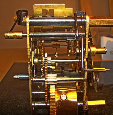

Tak wygląda mechanizm zegara z postu wyżej (doczytałem, jak wstawiać zdjęcia):
Powinno być tak:
o godzinie 12:30 wybija się jedną szklankę, a następnie co każde pół godziny dodaję się po jednej szklance, aż do godziny 4 osiem szklanek.
Od godziny 4:30 zaczynając jedna szklanką zwiększając ich ilość co pół godziny aż do ośmiu - o godzinie 8.
Potem jedna szklanka o godzinie 8:30 i tak samo jak w poprzednim przypadku do ośmiu o godzinie 12
