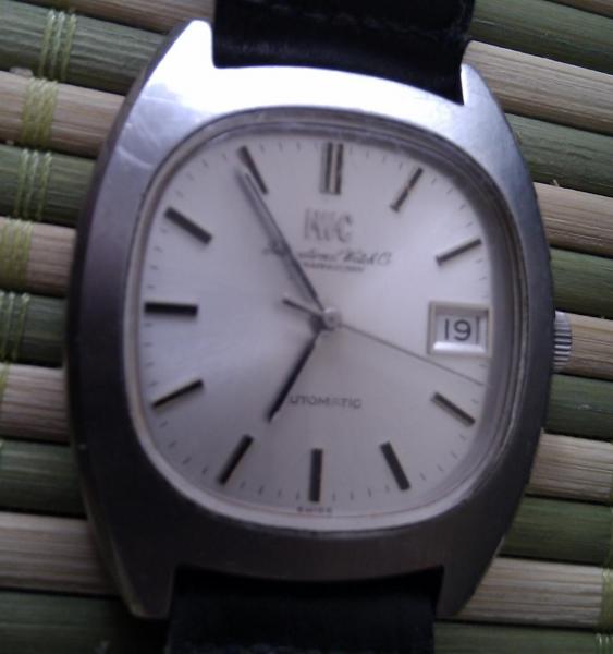

Moje pytanie związane jest z potrzebą naprawienia i odrestaurowania zegarka z załącznika.
Pierwszą sprawą, która mnie interesuje to czy to autentyk ale z tym wyżej wymienieni fachowcy raczej nie będą mieli problemu.
Przepraszam za fatalnej jakości zdjęcie ale lepszego w tej chwili nie posiadam. Do tematu podchodziłem już prawie cztery lata temu, próbują na podstawie tego zdjęcia znaleźć model w internecie. Wtedy nie udalo się, sprawę zarzuciłem kupując Certinę GMT :) Jakiś czas temu zaczęła za mną chodzić myśl sprawienia sobie zegarka mechanicznego i sprawa odżyła.

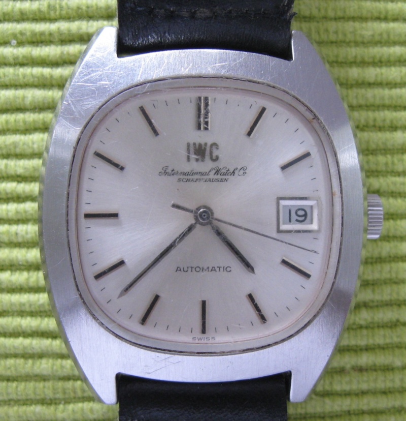

Tym razem poszukiwania zakończyły się sukcesem... porównując go z każdej strony wygląda identycznie jak w katalogach:
- katalog IWC
- foto
- foto2

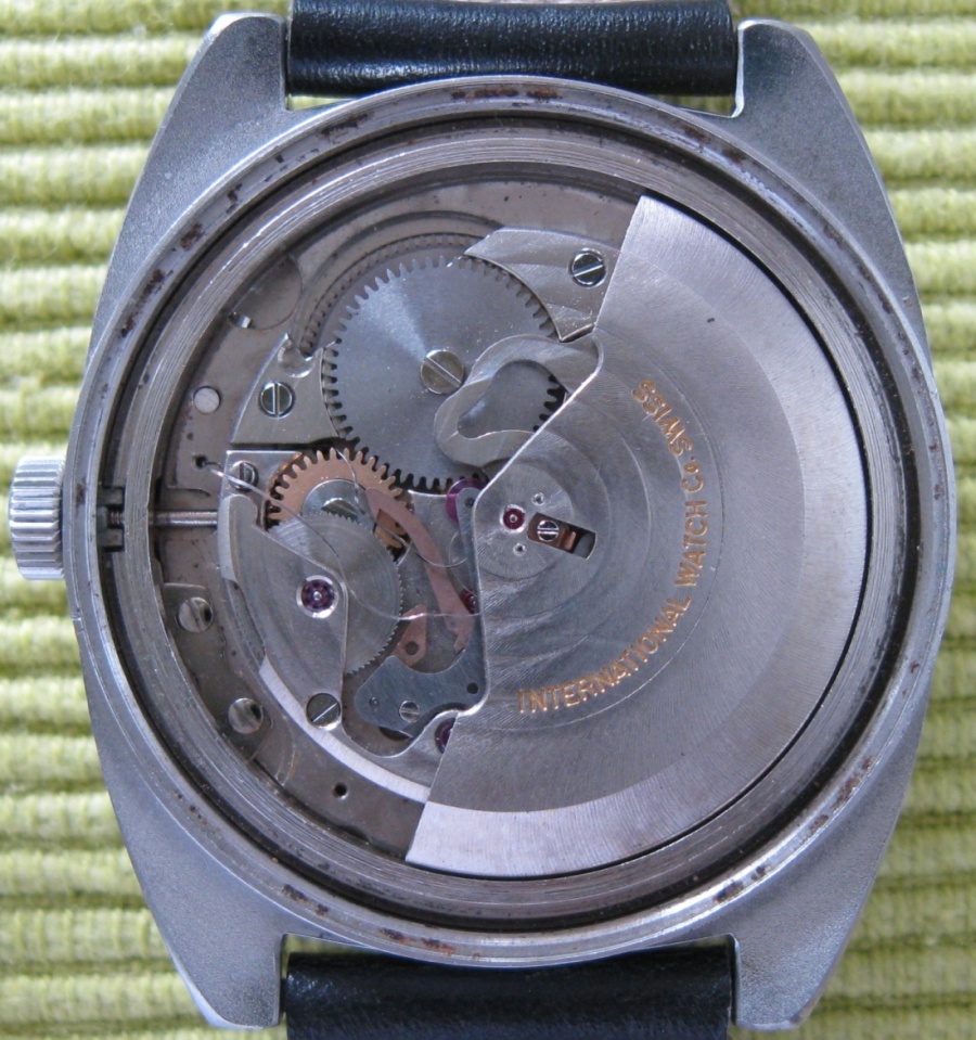

Zegarek nie chodzi z tego co pamiętam po upadku. Dodatkowo chciałbym wypolerować szkło i zrobić coś z kopertą... jest chyba w części polerowana w części szczotkowana więc sprawa niełatwa. Nie łatwo będzie też wybrać zegarmistrza.
Podrzucicie coś pod rozwagę? :)
Dzięki, pozdrawiam.

Ładny zegarek,gratuluję.
Przy upadku prawdopodobnie uszkodził się balans..[oś]
Z polerką szkła i koperty nie będzie problemu, istotne jest by zdiagnozować [prawdopodobne] uszkodzenie mechaniczne.
Zaraz zapewne któryś z kolegów zamieszkałych we Wrocławiu podpowie do kogo się udać.

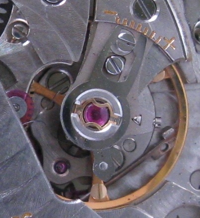

Niestety COOK JAMES strzelił w dychę czyli w balans. Wyrok oficjalnego serwisu IWC we Wro (wg strony iwc) - nie do naprawienia u nas.
Czeka mnie w tej chwili pielgrzymka po pozostałych zakładach, o których wspomnieliście ale to pewnie nic nie zmieni. Na dzień dzisiejszy znalazłem tylko leżaki magazynowe kompletnych balansów w astronomicznych cenach gdzieś na świecie.
Myślałem, że IWC co niezła marka, patrząc na ceny nowych zegarków nie jest pierwszą marką z brzegu. Chcę go uruchomić i odnowić ale może niepotrzebnie? Może lepiej kupić coś fabrycznie nowego z niższej, szwajcarskiej półki?
W Poznaniu u Janusza Bilickiego spróbuj. Jeśli złamał się czop, to go nawierci i po kłopocie.
Napisz do kolegi @Ulan i w dziale "poszukuję ' ,może ktoś posiada dawcę części...
Pozdrawiam, Marek
Dzięki chłopaki. Skoro nie widzę odwodzenia od tematu uruchomienia go to spróbuję, jednakże nie za wszelką cenę.
Na zdjęciach widać plątającą się w mechaniźmie sprężynę balansu więc z czopem narazie odpuszczę ale dzięki za namiary.
