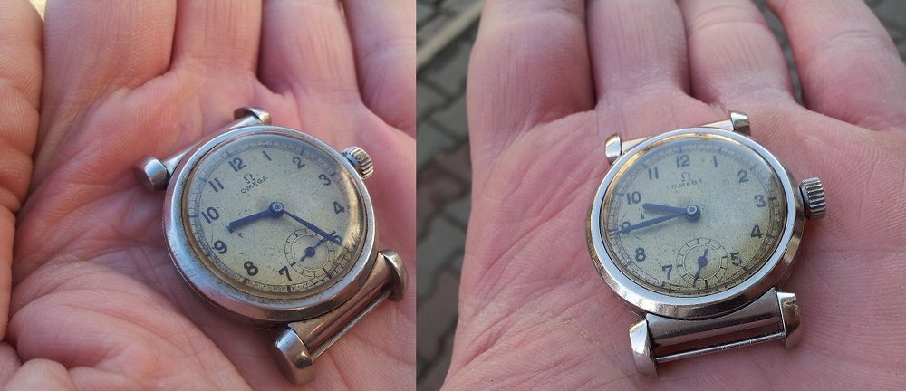

Czas trochę odświeżyć wątek. Trochę inna robótka, żeby pokazać co daje sama wymiana złocenia. Pacjent już trochę bardziej wartościowy bo stara LEIJONA na poczciwym AS1130. Cel jeden nic nie robić :unsure: . Tzn. robić tylko nie ingerować w stan zachowania koperty.
Pacjent przed:
W wersji mat ;) :
I w końcu wersja finalna:
Dekiel też w kiepskim stanie. Dodatkowo tarcza i mechanizm zalany jakąś herbatką :( :
Mechanizm po myciu i złożeniu. Te wszystkie ryski to nie moja zasługa :angry: .
I la finale:

jak z trwałością powłoki?
OMEGA SEAMASTER 300M
Najstarszy zrobiony ma dwa lata. Noszony po pracy i nadal trzyma kolor. Nie za bardzo robię zlecenia. Większość chce żebym zużył 1-1,5g złota i skasował za to 100zł. Polecam niklowanie z połyskiem i złocenie :-)
Nie, nie, znam dobrze proporcje i co ile kosztuje. Piszę ze świadomością, regularnie oddaję poprzecierane, złocone koperty dla znajomego w zamian za te w dobrym stanie.
Choć akurat nie zależy mi na grubym złoceniu - może być dosłownie parę mikronów, bo zegarek pójdzie do gablotki, a koperty do niego nie ma nawet u ruskich.
