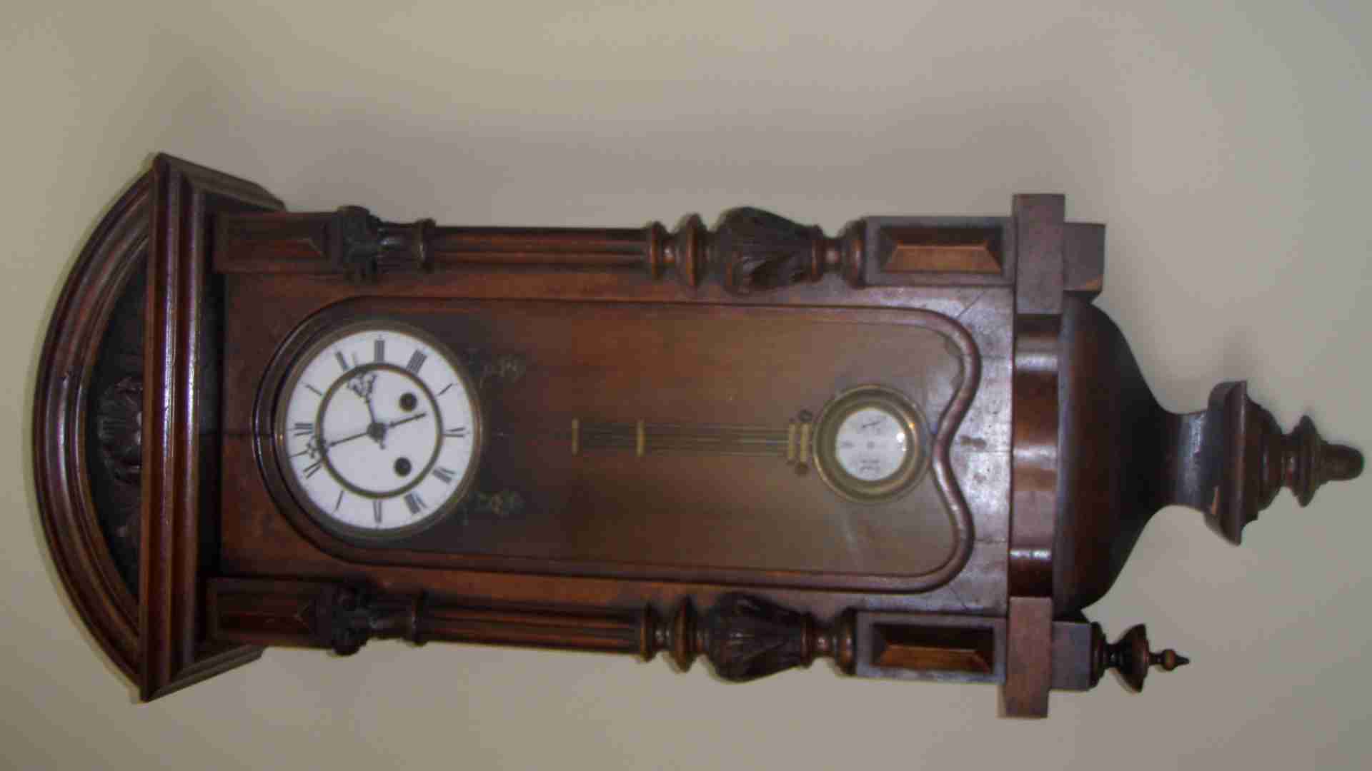

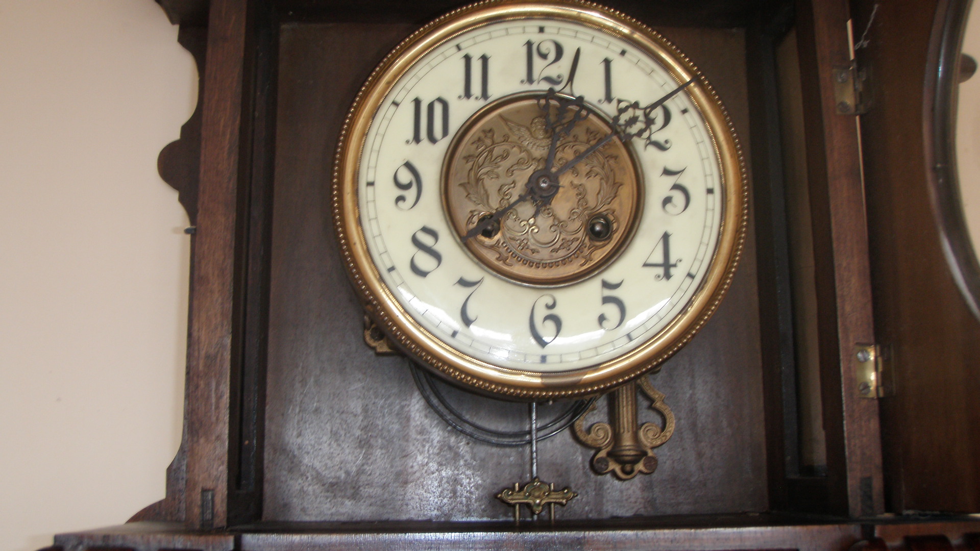

Młot Thora 147 #6 Napisano 15 Marca 2011 Trop Austro-Węgierski brałem pod uwagę ale orzeł jest raczej pruski. Moja Viktoria Mała Viktoria Victoria 5194 przywilej KK (w kręgu z orłem w koronie, miasto, berło i jabłko) Victoria Uhrenfabrik Śląsku Obudowa producentów, Freiburg na Śląsku, Niemcy; ruchy logo zostały zakupione;! Założona w 1889 roku, nie już znane roku 1900 nie występuje. to co udało mi się znaleść Ps. Kiepskie tłumaczenie z niemieckiego. 0 Udostępnij tę odpowiedź Odnośnik do odpowiedzi Udostępnij na innych stronach

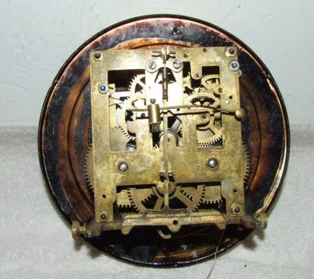

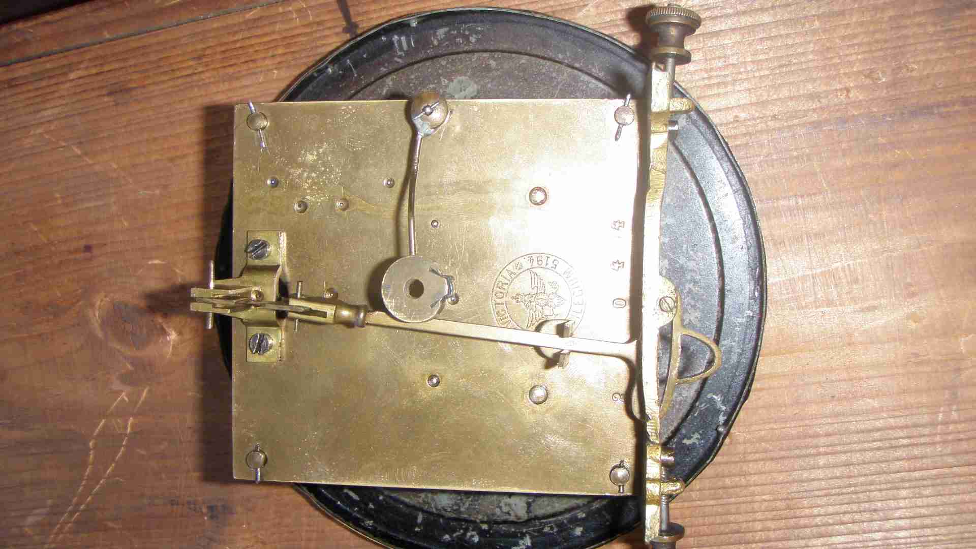

tarant 2983 #7 Napisano 15 Marca 2011 Często jest podawane, że Victoria tylko konfekcjonowała do skrzynek werki innych firm .To zdjęcie może potwierdzać taką tezę, werk wygląda na zamówiony u Mauthe.Takiej ochrony wychwytu, opatentowanej w roku 1891 używała chyba tylko ta firma. 0 Pozdrawiam Piotr Tolerancja musi być nietolerancyjna wobec nietolerancji. Němec z Královce Udostępnij tę odpowiedź Odnośnik do odpowiedzi Udostępnij na innych stronach

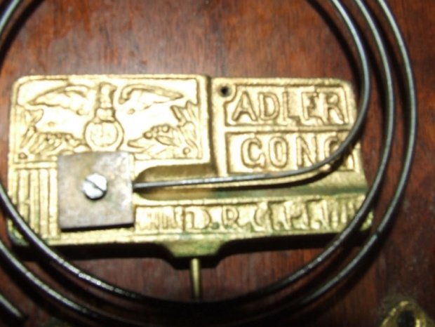

Młot Thora 147 #8 Napisano 15 Marca 2011 Często jest podawane, że Victoria tylko konfekcjonowała do skrzynek werki innych firm .To zdjęcie może potwierdzać taką tezę, werk wygląda na zamówiony u Mauthe.Takiej ochrony wychwytu, opatentowanej w roku 1891 używała chyba tylko ta firma. A nie mogli brać tylko sanki z płytą bo chyba takiego mechanizmu bicia jak jest w tym werku to Mauthe chyba nie robił. Myślałem że jest nie kompletny a jednak po oględzinach więcej mu nie trzeba aby działał. Nie śledziłem nigdy bliżej historii firmy Gongschlag oni tez mieli werki na takim wychwycie a patent nr 55006 zarejestrowany 08-03-1890 0 Udostępnij tę odpowiedź Odnośnik do odpowiedzi Udostępnij na innych stronach

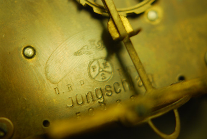

tarant 2983 #9 Napisano 15 Marca 2011 Gongschlag (czyli dosłownie dźwięk gongu) to nie jest firma. Oznaczenie takie bite jest na niektórych werkach FMS właśnie, chodzi tu najpewniej o oznaczenie, że zastosowano gong o nazwie Adler (bo jakoś zwykle taki gong spotyka się przy werkach z takim napisem).Tu masz typowy zestaw Gongschaga (często nie mają oznaczeń FMS na werku): Z Orłem...: 0 Pozdrawiam Piotr Tolerancja musi być nietolerancyjna wobec nietolerancji. Němec z Královce Udostępnij tę odpowiedź Odnośnik do odpowiedzi Udostępnij na innych stronach

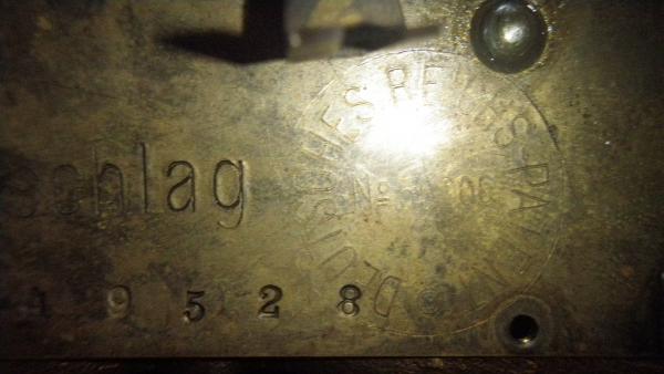

Młot Thora 147 #10 Napisano 15 Marca 2011 U Karla Kochmana w jego książce o sygnaturach jest ta sygnatura na ostatniej stronie poświęconej sygnaturom niemieckim. A ja mam Slązaka z identyczną sygnaturą którą przedstawia Kochman. Wortmarke Bildmarke Hersteller Details Deutsches Reichs Patent Nr. 55006 (im Kreis) / GongschlagHeinrich Kielmann Ruhrort am Rhein, Deutschland; Patent vom 8.3.1890 über eine PendelaufhängungGongschlag (mit "Deutsches Reichs Patent Nr. 55006" im Kreis) Heinrich Kielmann Ruhrort am Rhein, Deutschland; Patent vom 8.3.1890 über eine Pendelaufhängung Wortmarke Bildmarke Hersteller Details Deutsches Reichs Patent Nr. 55006 (im Kreis) / GongschlagHeinrich Kielmann Ruhrort am Rhein, Deutschland; Patent vom 8.3.1890 über eine PendelaufhängungGongschlag (mit "Deutsches Reichs Patent Nr. 55006" im Kreis) Heinrich Kielmann Ruhrort am Rhein, Deutschland; Patent vom 8.3.1890 über eine Pendelaufhängung .szkoda że po niemiecku 0 Udostępnij tę odpowiedź Odnośnik do odpowiedzi Udostępnij na innych stronach
tarant 2983 #11 Napisano 15 Marca 2011 Kochmann nie przedstawia tam (strona 543) żadnej sygnatury. Przedstawia napis Gongschlag i kółeczko z napisem Patent Rzeszy Niemieckiej 55006 (to właśnie ten patent Kielmanna na ochronę wychwytu, używany przez FMS). Przy wielkich zasługach, nie ma jednak dogmatu o nieomylności Kochmanna, zresztą on sam zaznacza w opisie ND MFC (wytwórca nieustalony). Specjalnie dla Ciebie, uparciuchu, "hybryda" firm FMS i Gongschlag : 0 Pozdrawiam Piotr Tolerancja musi być nietolerancyjna wobec nietolerancji. Němec z Královce Udostępnij tę odpowiedź Odnośnik do odpowiedzi Udostępnij na innych stronach

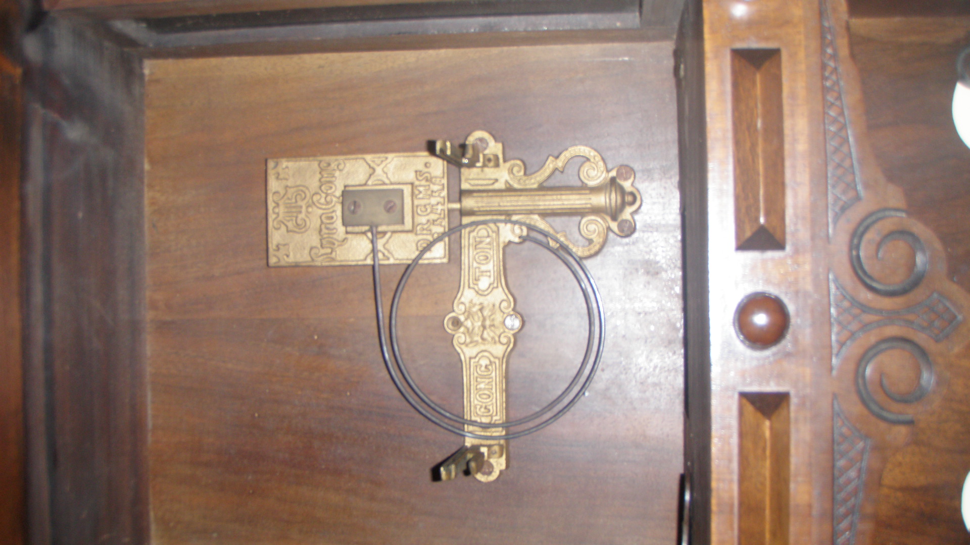

viaroma 8 #14 Napisano 16 Marca 2011 Mam takze Mauthe.. nazwa gongu: Echo Gong 0 Udostępnij tę odpowiedź Odnośnik do odpowiedzi Udostępnij na innych stronach

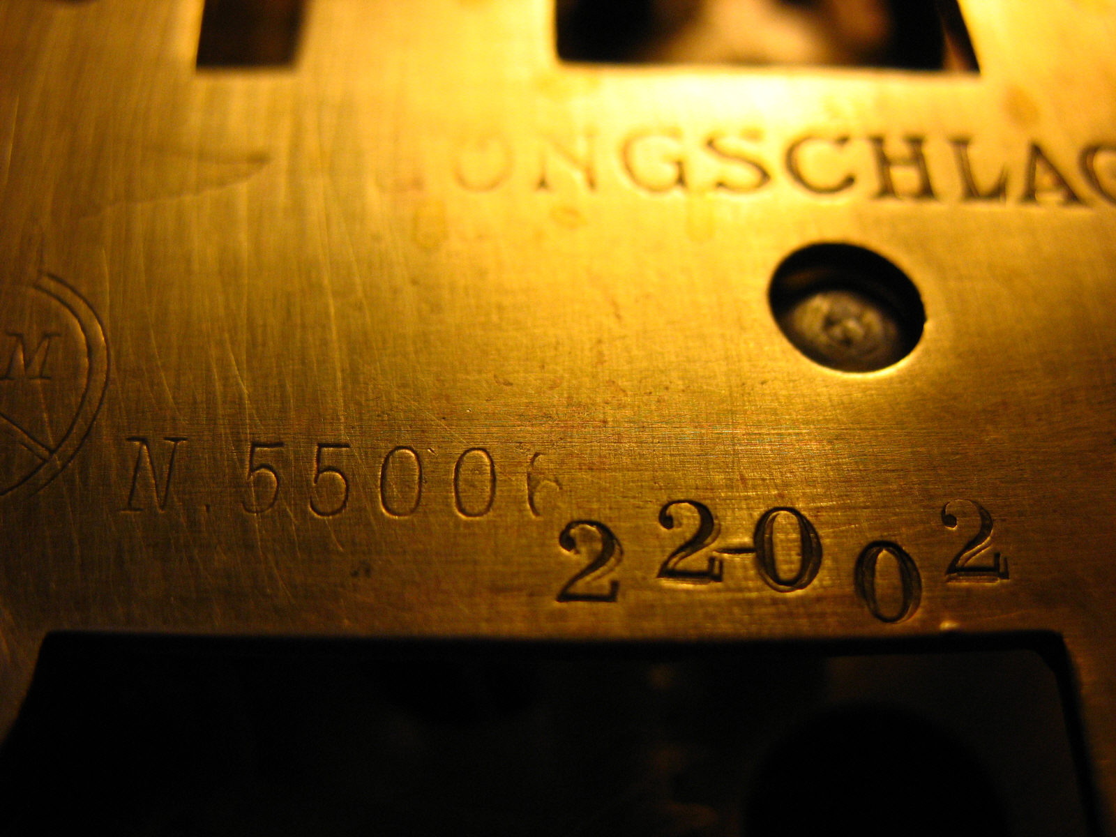

Młot Thora 147 #15 Napisano 16 Marca 2011 Witam, zdjęcia werku z sygnaturą i sanek.Wydaje mi się ze mój zegar wykonał Heinrich Kielmann kóry opatentował patent na zawieszkie wahadła 08-03-1890. Nuner patentu 55006, który na swojej rycinie zamieścił kol. Tarant a ja ze swojej strony dam sygnature z werku,która potwierdza ten fakt .że coś takiego istniało Na moim werku napis Gongschlag oraz koło patentowe z numerem patentu przyznanemu Kielmanowi. To że napis Gongschlag i numer patentu pojawia się na werkach FMS może światczy o przejęciu praw do patentu nr.55006 jak już napisał kolega Tarant w roku 1891 (także może firmy) A jeszcze sanki 0 Udostępnij tę odpowiedź Odnośnik do odpowiedzi Udostępnij na innych stronach
tarant 2983 #16 Napisano 16 Marca 2011 Witam, zdjęcia werku z sygnaturą i sanek. Mój zegar wykonał Heinrich Kielmann kóry opatentował patent na zawieszkie wahadła 08-03-1890. Nuner patentu 55006, który na swojej rycinie zamieścił kol. Tarant a ja ze swojej strony dam sygnature z werku,która potwierdza ten fakt namacalnie. Na moim werku napis Gongschlag oraz koło patentowe z numerem patentu przyznanemu Kielmanowi. To że napis Gongschlag i numer patentu pojawia się na werkach FMS niewąpliwie światczy o przejęciu praw do patentu nr.55006 jak już napisał kolega Tarant w roku 1891 (także może firmy) A jeszcze sanki Nie byłbym tak arbitralny w sądach. Bo sanki zespolone z gongiem Lyra (z zastrzeżonym wzorem DRGM 65458) to produkt.....Mauthe. Czyli nie jest to ewidentny dowód wskazujący, że jest to (wyłączny) produkt Kielmanna... Może więcej może... 0 Pozdrawiam Piotr Tolerancja musi być nietolerancyjna wobec nietolerancji. Němec z Královce Udostępnij tę odpowiedź Odnośnik do odpowiedzi Udostępnij na innych stronach
Młot Thora 147 #17 Napisano 16 Marca 2011 Nie byłbym tak arbitralny w sądach. Bo sanki zespolone z gongiem Lyra (z zastrzeżonym wzorem DRGM 65458) to produkt.....Mauthe. Czyli nie jest to ewidentny dowód wskazujący, że jest to (wyłączny) produkt Kielmanna... Może więcej może... Sanki bardzo też mnie zastanawiały a co do werków to spotykałem też takie z samym kołem patentowym i numerem patentu a sanki wtedy były bardzo podobne ale bez zadnego numeru (szkoda że nie mam zdjęć) Może byc tak że ten zegar jest może być przykładem kontaktów Kilmana z firmą Mauthe która zaowocowało przejęciem patentu a pewnie i firmy może być przykładem wymiany częsci do produkcji zegarów między firmami bo Mauthe nie dałby chyba werku z taką sygnaturą jako swojego wyrobu Zobacz srodek tarczy też wiele firm taki stosowało . Sygnatura to znak szczególny firmy i nie zostawiano jej po przejęciu firm 0 Udostępnij tę odpowiedź Odnośnik do odpowiedzi Udostępnij na innych stronach
