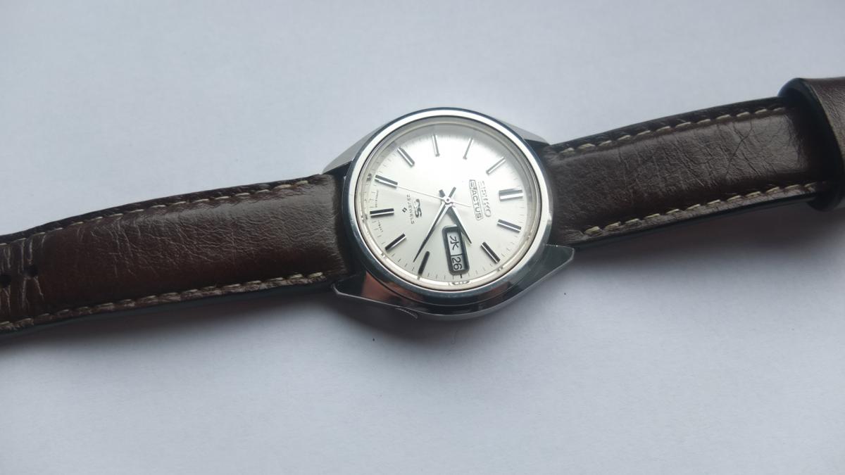

Kolego, druga strona to nic specjalnego, bo nie miałem nawet wykończeniowej dwoiny, więc tylko wyszlifowałem i wypolerowałem mizdrę, i zaimpregnowałem olejem. Wyszło to jednak na tyle dobrze, że zarówno spód jak i krawędzie się nie wycierają, nie strzępią i raczej polerują od noszenia, bez zbierania dziwnych nalotów czy zapachów, a zegarek noszę praktycznie cały czas, jedynie nawierzchu skóra poczerniała od oczka-szlufki.

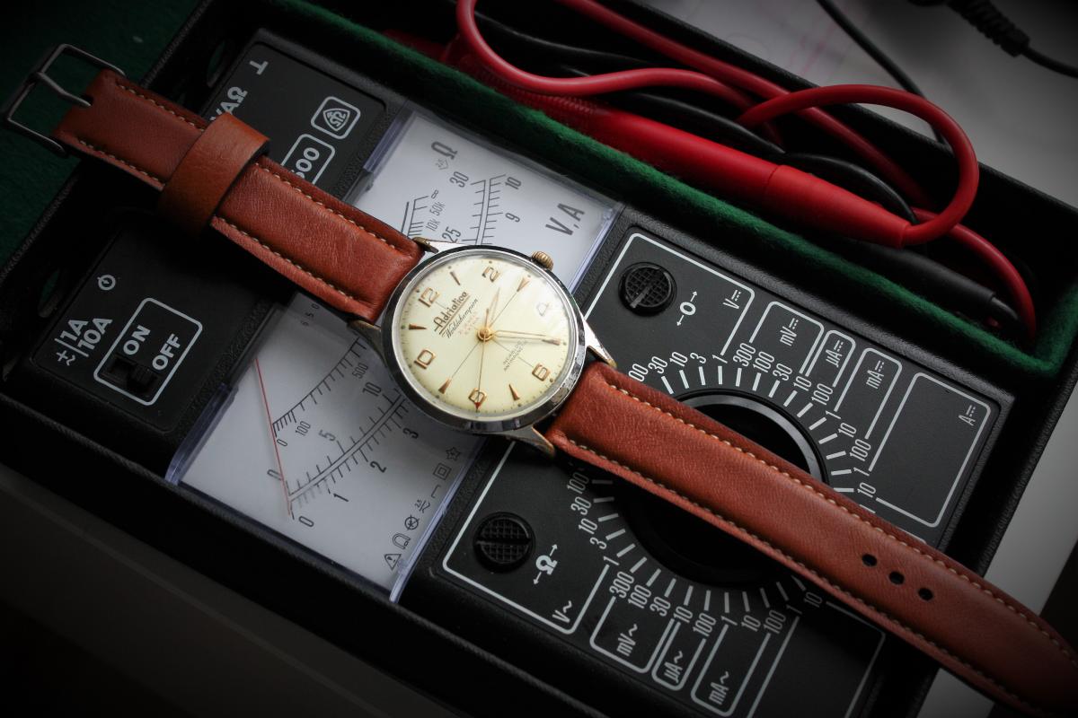

Dzięki uprzejmości kolegi Zodiak7, wpadły w moje ręce różnokolorowe skórki 1-1,2mm. Na pierwszy ogień wybrałem ceglastą o popękanej fakturze, by zmierzyć się z tematem cienkiego zwężanego paska do Adriatiki. Pasek 20/18mm (przy teleskopach na wcisk - w końcu vintage), ścieg 2mm złotawo-ciemnozieloną nitką ( kolorów nie jestem dobry), boki wymalowane na czarno, więc jest to taki vintage w nowoczesnym wydaniu. Pasek ma 3-3,5mm grubści i jest bardzo miękki i przyjemny w dotyku - jest duża różnica między nią, a materiałami z odzysku, choć łątwo też nie jest - klej polimerowy odbarwia skórę - trzeba uważać, farba do krawędzi barwi, już jej nie zeskrobię ot tak - trzeba uważać, skóra jest dosyć miękka, po docięciu na wymiarwystarczy bardziej ścisnąć skórę i już jest nierówno - trzeba uważać.
Dobrze pasuje do zegarka.
Szacun! Super się ogląda cały temat jak ewoluowała robota.
