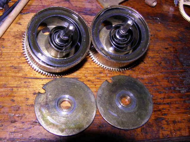

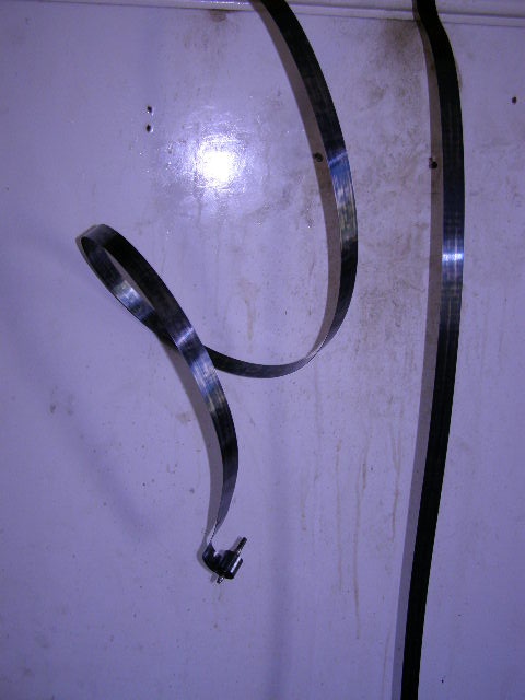

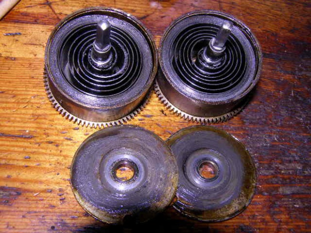

Witam, pytanie do znawców tematu: co daje przeciąganie sprężyn oraz co mnie bardziej interesuje na czym to polega i jak się to wykonuje ?
Znalazłem taka usługę na jednym z portali aukcyjnych stąd też pochodzą zdjęcia.
Wyjmuje się sprężynę z bębna, bierze się szmatkę w lewą dłoń, przez nią przeciąga się sprężynę tak jakby chciał się ją wyprostować. Daje to, teoretycznie, powrót do jej wcześniejszych właściwości. Wkłada się ja z powrotem do bębna... wszystko.
Ok, ale gdy po takim ręcznym przeciągnięciu sprężyna dalej będzie zwinięta, a nie tak mocno wyprostowana jak na złącznej fotografii. I jakiej trzeba było by użyć siły by osiągnąć taki efekt ? Do tego widać że końcówka z czpieniem zwija się w inna stronę niż reszta sprężyny więc to nie może być takie proste !
