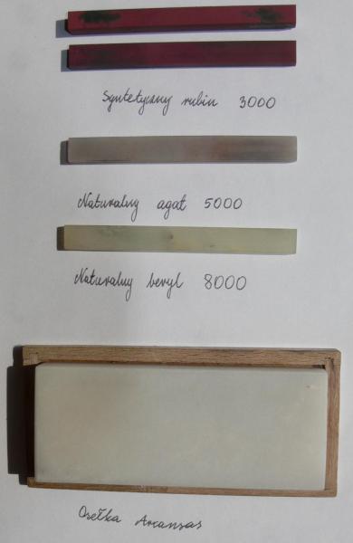

Ja mam do polerowania polerowniki stalowe, syntetyczny rubin gradacja 3000, kamienie do polerowania 5000 i  8000.
Kamień India, Arkansas, Missisipi to są kamienie do polerowania po zwilżeniu olejem. Bardzo ładnie można wygładzić  nimi po szlifowaniu ostrze noża jest potem jak brzytwa.

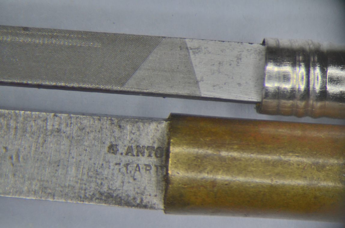

uzupelnie wpis kolegi Arek_Win o zdjecia polerowniki i pilniczki wygladaja tak:
w przypadku pilnika odleglosc pomiedzy rowkami wynosi 0,1mm

"Ja mam do polerowania polerowniki, syntetyczny rubin gradacja 5000, kamienie do polerowania 8000 i chyba 10000."
czy moglbys zamiescic zdjecia, chetnie bym je obejrzal

1.Polerownik z drewniana raczka     7x3,3x70     raczka 105     calosc 175
2.Polerownik/pilniczek  wiekszy       polerownik 6,5x3x68       pilniczek 6,2x3x59       calosc 180
3.Polerownik/pilniczek mniejszy      polerownik 4,5x2,3x62    pilniczek 4,6x2,2x69    calosc 180

Poniżej zdjęcia kamieni. Poprawiłem w poprzednim swoim poście gradacje.

Wymiary kamieni ze zdjęcia:
1. 8x8x100
    5x11x100
2. 5x11x100
3. 5x11x100
4. 18x50x124
Kamienie sprzedają w różnych wymiarach.
Dziekuje BARDZO :D
wedlug mnie wymiary sa optymalne, czy moglbys zdradzic, gdzie kupiles te kamienie ?
Kilka lat temu na ebay od sprzedawcy z Chin ;-) poza kamieniem arkansas ten nie jest chiński.
Dzięki @Andrzeju za te zdjęcia. Wreszcie wiem co to sa i jak wygladaja polerowniki. Polerownik to w takim razie sztabka z metalu(stal,staliwo) zasadniczo gładka a tylko "obciągnieta" w poprzek na kamieniu np Missisipi/Arkansas (to wyczytałem w książce Jindrzyckiego. Natomiast nigdzie nie spotkałem się z kamieniami typu agat, beryl, rubin do polerowania. Żadna z moich książek o tym nie wspomina- więc? czy to jakiś nowy patent?
Książki wspominaja o metalowych polerownikach zwilżonych olejem/oliwą. Jeśli dobrze zrozumiałem to te polerowniki zasadniczo nie zbieraja materiału a właściwie wygniatają i utwardzając polerują. Czy dobrze zrozumiałem?
Przy okazji zapytam czy te zdjęcia pokazują polerowniki? czy też inne przyrządy?

Rollierfeilen - to sa własciwe polerowniki do polerowania czopów w czopiarce (rollerze).
Polierfeilen - to są bardzo drobne pilniki, mogą służyć do wstępnego wyrównania czopów, ale do czopiarki w zasadzie się ich nie używa.
