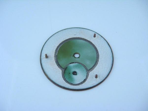

Sam tą tarczę zrobił z trzech innych i dla tego tak wysoko ceni - w końcu to ręczna robota tak zmontować tarczę częściowo porcelanową - środek to malowanka jakiegoś artysty na blaszce reszta porcelanowa
nie prawda wszystkie tarcze tak wygladaja od tylu to orginalna tarcza a sprzedaje moj kolega
Uważaj, piszesz o jednym z najbardziej uznanych i uczciwych sprzedawców oraz wspaniałym Koledze z NAWCC...
