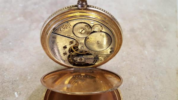

Witam . Na przywitanie wrzucam zegarek prawdopodobnie z okresu przedwojennego(tak zegarmistrz mówił). O marce słyszałem tyle, że to Amerykańska produkcja a mechanim przy współpracy szwajcarów. Nie wiem na ile to prawda. Przeleżał w czeluściach piwnicy spory kawał czasu. Niestety wskazówki się uszkodziły. Nie wiem czy coś warty, ale mało tutaj kieszonkowców. Uszkodzona koronka i lekka rdza na mechanizmie. Może ktoś potrafi coś więcej powiedzieć o tym i czy warto to naprawiać. Zegarmistrz chciał odkupić za 100 mówił że na części by miał.

Grade: 257
Manufacturer: Elgin question.png
Manufacturer Location: Elgin, Illinois question.png
Movement Serial Number: 10502679 question.png
Grade: 257 question.png
Model: 6 question.png
Class: 92 question.png
Estimated Production Year: 1904 question.png
Run Quantity: 1,000 question.png
Total Production: 5,000 question.png
Size: 16s question.png
Jewels: 15j question.png
Movement Configuration: Hunting question.png
Movement Finish: Nickel question.png
Movement Setting: Pendant question.png
Plate: 3/4 Plate question.png
Barrel: Going question.png
Train: Quick question.png
Regulator: Moseley question.png
Adjusted: No question.png
Railroad Grade: No question.png
Zegarkow nie wyceniamy na forum, najprosciej wrzucic w ebay po numerze grade, btw. 5000 w sumie wyprodukowanych to jak na Elgin chyba malo.... Wskazowki mozna dokupic, brak bezela czy zdjety?

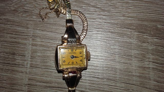

DAMSKI ZŁOTY WALTHMANN
Zegarek odziedziczyłem niedawno. Otrzymałem go od mamy na zasadzie zrób z nim co będziesz uważał. Przed otrzymaniem go zegarek trafił do zaprzyjaźnionego zegarmistrza, zresztą ucznia mojego ojca (niestety ojciec od 15 lat nie żyje), który był jednym z cenionych zegarmistrzów w moim mieście. Konieczna była wymiana sprężyny. Obecnie zegarek sprawny.Nie wdałem się zawodowo w profesję zegarmistrzowską, ale na tyle posiadam orientację, że zdaję sobie sprawę z dość unikatowego egzemplarza. Próbowałem się w necie czegoś dowiedzieć więcej o tym modelu ale niestety wiedza pochowana jest w głowach kolekcjonerów i specjalistów a na stronach tylko szczątki informacji a co się tyczy tego modelu - praktycznie nic. Może ktoś potrafiłby coś powiedzieć w tym temacie. Zegarek to damski Walthman w złotej kopercie i takowej oryginalnej bransolecie. Prawdopodobnie dość stary. Minimum ma około 60 lat, ale usłyszałem również opinie zegarmistrza, że może być z przełomu ubiegłych wieków ... poniżej załączam fotki. Zapwne określenie wartości jest trudne bo wiele czynników na nią wpływa, zresztą nie planuję sprzedaży... Nie mam do niego pudełka, bo od nowości. czy też chwili gdy do nas trafił w domu go nie było.. Zegarek w chwili obdarowania wisiał na choince ;-)... jako bombka. W kopertę wprawiono tcztery kamienie. Dwa z nich to rubiny.. kolejne nie identyfikuję póki co... może brylancik ale pewności nie mam żadnej.
w dole kilka fotek:
Może ktoś coś więcej mi opowie o nim
Edited by jadis

Bez zdjecia werka nic sie nie da
na werku bedzie numer seryjny, po którym mozna dojsc do roku produkcji
ilosci kamieni itd...

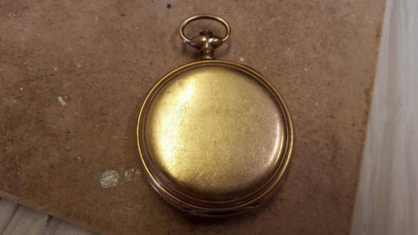

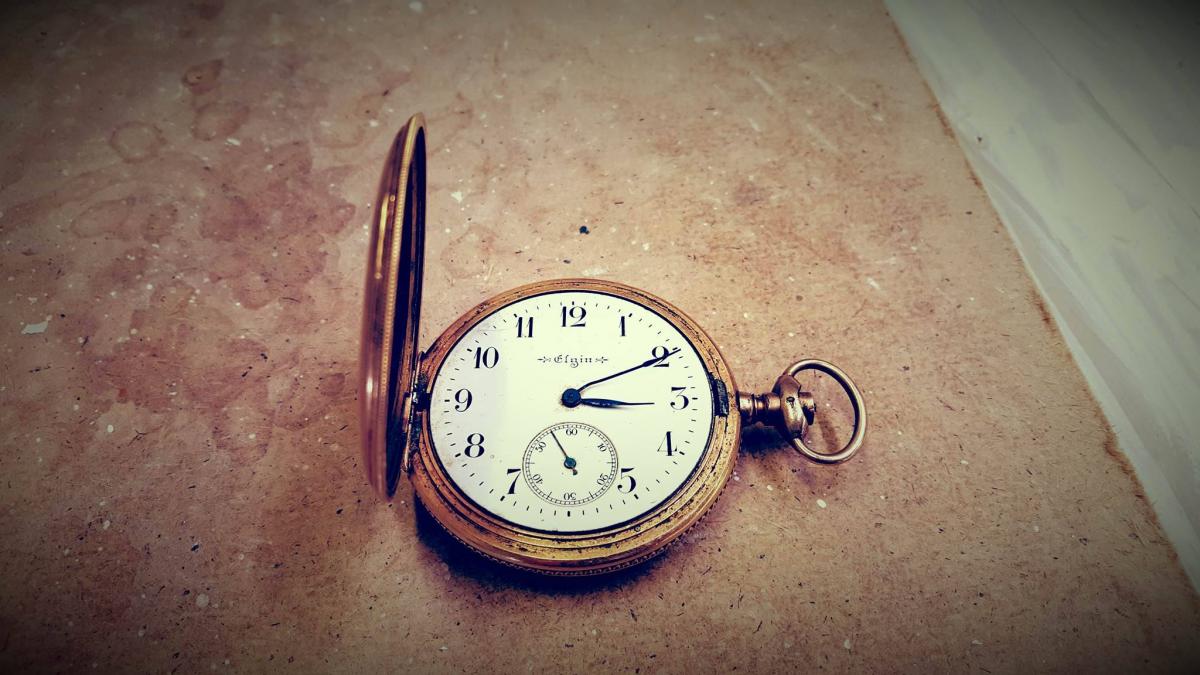

Witam serdecznie wszystkich.
Jestem posiadaczem zegarka, dostałem je od swojego dziadka. Chciałbym się dowiedzieć mniej więcej który to rok produkcji, czy faktycznie jest ze złota i ogólnie jakie ważna informacje na temat tego zegarka
Jest to zegarek chyba kieszonkowy, który udało mi się otworzyć i zrobiłem kilka zdjęć, które ewentualnie mogą komuś pomóc w ustaleniu jakiś danych.
Proszę o jakąkolwiek pomoc lub wskazówkę gdzie mogę uzyskać odpowiedz .
Z góry dziękuje i pozdrawiam

Świetna pamiątka.,Gratulacje., Zegarek został wyprodukowany w 1919 roku przez firmę Hampden z Canten Ohio.,Koperta jest na 100% w całości z 14K złota i powstała w firmie Roy Watch Case Co na Brooklynie. Założycielem firmy był Augustin X Roy,,Zakład produkował wyłącznie koperty z 14K lub 18K złota bardzo solidne z charakterystycznym ręcznym grawerunkiem. Roy jako pierwszy w 1891 roku zastosował technikę reprodukcji fotografii wewnątrz dekla koperty (zegarek kieszonkowy w filmie Cast Away).,Piękna pamiątka po dziadku prawdziwe rękodzieło,sprzedaż takiego zegarka byłaby zbrodnią przeciwko ludzkości.,

Bardzo dziękuję za odpowiedź. Chciałbym jeszcze dopytać czy często spotyka się Pan z takim modelem, a mianowicie czy posiadanie takiego modelu jest dużą rzadkością czy może są one dość powszechnie spotykane.

Sam mechanizm nie jest w żaden sposób wyjątkowy - zwykły średniej klasy amerykaniec. Koperta faktycznie ładna.
Razem tworzą bardzo dobrej klasy zegarek, choc nie jest rzadki.

Witam. Co mam rozumieć pod określeniem - "zwykły średniej klasy amerykaniec". Mi to nic nie mówi, proszę , jeśli to możliwe o wyjaśnienie, kto mógł pozwolić sobie na jego zakup ( może jakieś porównanie do naszych czasów było by bardziej jasne). I to że nie jest rzadki? to znaczy, że widział Pan go już gdzieś wcześniej?  Ja  szukałem trochę w internecie i nie znalazłem takiego. Może nikt się nie ogłaszał ze go posiada. Chyba że zna pan jakieś strony gdzie można poczytać coś na jego temat. Jestem laikiem w tej dziedzinie i również nie wiem o co chodzi z mechanizmem, ze "nie jest w żaden sposób wyjątkowy".

wejdz na ebaj i napisz Hampden size 12 pocket watch zobaczys ile tego jest
twoj jest jak juz pisali z 1919-20 roku i natlukli tego 40000 sztuk
czyli nie jakis okaz specjalny.
co jes dobre to masz zlota kopere a nie pozlacana jak to w wiekszosci bywa .

Nie w żaden sposób wyjątkowy, zasadniczo oznacza, że to po prostu średniej klasy, dobry mechanizm. Dobry, ale dosc pospolity. Jak np eta 2804 w podstawowej wersji, porównując - w pewnym uproszczeniu - do dzisiejszych czasów.
Jesli chcesz krótko - piękny i dobry amerykański zegarek. Nie jest to wspaniały, rzadki okaz, po prostu porządny złoty zegarek z tamtego okresu.

Wtam
Poszukałem tu i tam w internecie i  nie wydaje mi sie ze natłukli 40000 sztuk:
Wystarczy poniżej wpisać serial number moijego zegarka 3438113 i wyskoczy tabelka
http://www.nawcc-ch149.com/db_resch/Hampden_1230.html
Z tego co jest wyżej wynika ze jest ich 8500 szt a tego mojego modelu aż albo tylko 500 szt.
Oczywiście mogę się mylić, ale zawsze jest warto samemu poszukać informacji niz tylko pytać.
Zdania są podzielone na innych forach, czy jest on wyjątkowy, rzadki , pospolity czy normalny, najważniejsze ze dowiedziałem sie trochę o nim i na tym mi zależało
Dzięki za odpowiedzi,
pozdrawiam :)

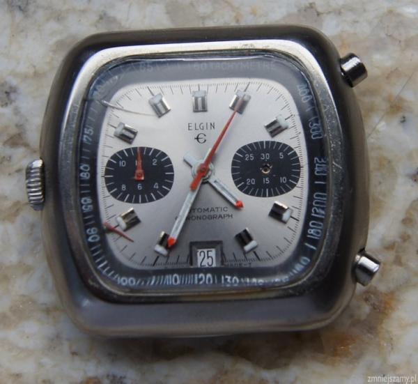

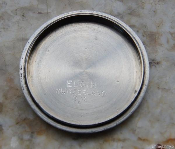

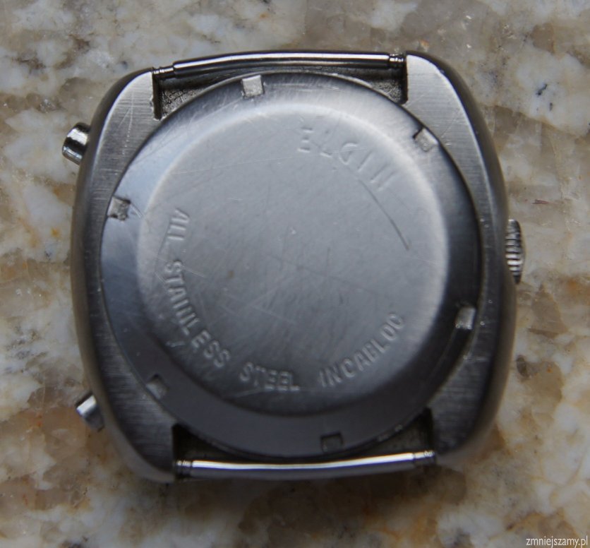

Witam Wszystkich,
 Taki Elgin wpadł mi ostatnio w ręce, proszę mi powiedzieć co to jest za zegarek, co to jest za mechanizm, w jakich zegarkach był ewentualnie jeszcze montowany? A sam zegarek z jakiego okresu pochodzi.
No i czy całkiem przypadkiem ktoś nie podsiada oryginalnego szkiełka do niego.
Będę wdzięczny za wszystkie informacje o zegarku.

witam mam taki zegarek elgina.Szukam o nim informacji wiem tyle co po numerze seryjnym ale brakuje mi żeby ktoś mi go tak jeszcze własnymi słowami opisał.

Trudno powiedziec, bo to juz szwajcarski Elgin z okresu po wyburzeniu fabryki w USA...

W sumie może tutaj żądam pytanie:
Pomoże mi ktoś obeznany - co to za szwajcarski werk jest?
Nie ma żadnej puncy. Tylko Swiss Made i 17 jewels...
Edited by DawPi
