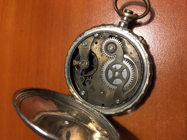

Do czego to podobne?
Koledzy!
Co to jest za mechanizm. :wacko:
Kluczyk to na pewno,
bo dynks na bębenku
jak nic francuza  się prosi. :blink:
Pewnikiem, też królik uciekł ;)
a nakrycie głowy zostało. :)
Mam tylko taką fotkę. :(

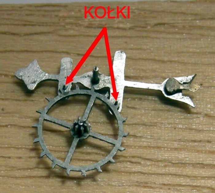

Kluczyk to nie jest, mnie wygląda na kołkowy zegarek w stylu Roskopf (a może i autentyczny) z lat 1910-1930.

Piotrze a masz coś pokazać na wzór?
Sory ale wczoraj wieczorem jakoś nie szło mi klikanie w klawiaturę (impreza - 40stka żony  :D )

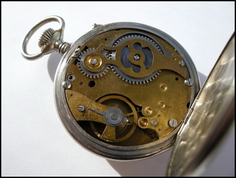

Pierwotnie przed rozpadem twój zegarek wyglądał pewnie jak któryś z tych https://www.google.pl/search?q=Zegarek+roskopf&biw=1440&bih=785&tbm=isch&tbo=u&source=univ&sa=X&ved=0CDAQsARqFQoTCLWR3uKG-MYCFUgNLAodNDYLhg
Wszystkie Roskopf-y ze względu na rozwiązanie wychwytu są bardzo głośne - chodzą jak budziki czyli FAJNIE !!!!
O samym rozwiązaniu i szczegółach to już muszą spece od mechanizmów się wypowiedzieć bo ja się nie znam
Jeśli chcesz go nabyć,to moze posiadać on wartość jedynie sentymentalną. Z tego co widzę to ma jeden bolesny brak, a mianowicie walka naciagowego. Był on za pomocą owego walka nakręcany. Patent Roskopfa miał na celu wprowadzenie do sprzedaży takiego volksuhra. Mam nową tarcze do czegoś takiego. Nie posiada on łożysko kamieniowych , posiada zaś wychwyt kolkowy.

Ze względu na olbrzymi sukces marketingowy tanich zegarków Roskopfa wiele firm próbowało to wykorzystać i produkowało swoje podobne wyroby, czyli takie ówczesne podróbki. Sygnowano je podobnie do oryginalnych, dodając np. jedno s "Rosskopf, albo dodatki typu System, Gre itp., lub nie sygnowano wcale. Ten zegarek na moich zdjęciach i prawdopodobnie tez Twój jest tego przykładem.
