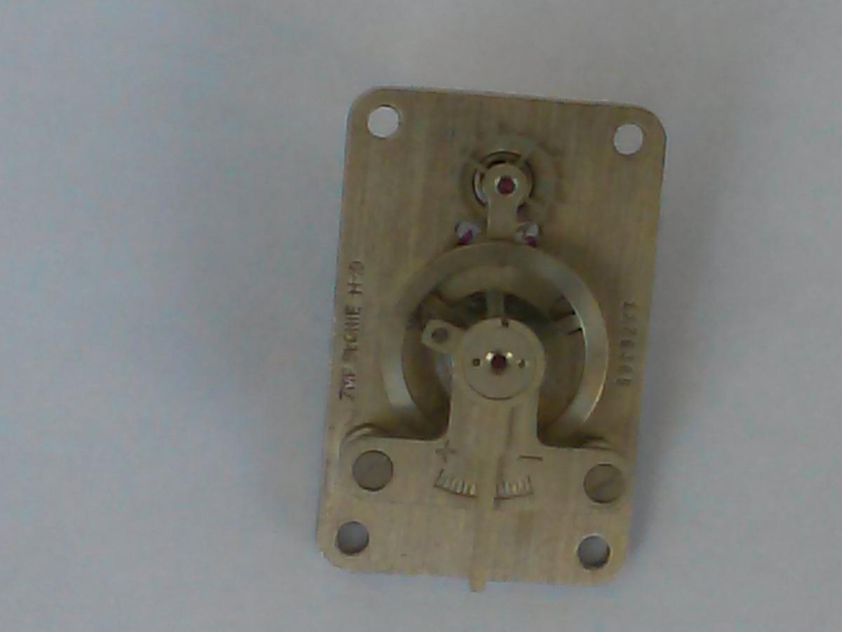

Piotr92 1 #1 Napisano 19 Sierpnia 2015 Witam, mam pytanie. W czym mogę w sposób bezpieczny wyczyścić domowym sposobem przystawkę balansową pomijając zegmistrzowskie płyny do tego przeznaczone? Mam jeszcze pytanie odnośnie oliwienia, ponieważ pierwszy raz konserwuję zegar z przystawką balansową i nie mam rozeznania jak ją naoliwić. Zauważyłem, że od dołu w ułożyskowaniu są kamienie. Czy mogę oliwę nałożyć bezpośrednio na nie, czy jednak nie ma wyjścia i muszę zdjąć koło balnsowe i wszystko od góry naoliwić? Mam jeszcze wątpliwość odnośnie dolnego łożyska koła balansowego. Otóż widzę, że jest tam zagłębienie i w tym zagłębieniu jest tak jakby dekielek złapany na małą śrubkę i na tym dekielku jest osadzony kamień. Czy ten dekielek musze odkręcić, aby naoliwić od spodu to łożysko? Domyślam się, że to wszystko bez problemu naoliwię od góry po demontażu mostka i koła balansowego, ale problem jest w tym, że wolę go nie ruszać, ponieważ mam świadomość, że koło balansowe ma bardzo wrażliwe czopy i to nie problem je ułamać i tego się właśnie obawiam. Poza tym boję się też, że nie uda mi się osadzić je w sposób prawidłowy, czyli tak, aby wprawiało w ruch koło wychwytowe. 0 Udostępnij tę odpowiedź Odnośnik do odpowiedzi Udostępnij na innych stronach
kiniol 2281 #2 Napisano 19 Sierpnia 2015 A co to jest za przystawka balansowa? Można fotkę? 0 Porządek na serwisie o niczym nie świadczy. Często najlepsze usługi świadczone są przez geniuszy w totalnym bałaganie… Udostępnij tę odpowiedź Odnośnik do odpowiedzi Udostępnij na innych stronach
Piotr92 1 #3 Napisano 19 Sierpnia 2015 O fotkę oczywiście prosić można, aczkolwiek jakość Full HD to nie będzie, bo mam jedynie do dyspozycji komórkę, aczkolwiek myślę, że jakość będzie wystarczająco dobra. 0 Udostępnij tę odpowiedź Odnośnik do odpowiedzi Udostępnij na innych stronach
kiniol 2281 #4 Napisano 19 Sierpnia 2015 Dobra, gdy popsujesz, wielkich łez nie będzie, bo to jest polska przystawka z Błonia. Kup benzynę ekstrakcyjną. Rozumiem, że masz wkrętaki typu zegarmistrzowskiego i jakąś przyzwoitą oliwę? Przyda się też pęseta i lupa zegarmistrzowska, gdy zgromadzisz ten sprzęt to Ciebie poprowadzimy... 0 Porządek na serwisie o niczym nie świadczy. Często najlepsze usługi świadczone są przez geniuszy w totalnym bałaganie… Udostępnij tę odpowiedź Odnośnik do odpowiedzi Udostępnij na innych stronach

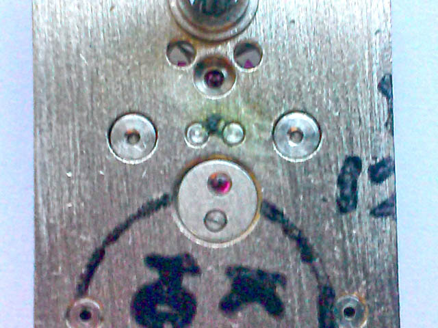

kiniol 2281 #8 Napisano 19 Sierpnia 2015 Odkręć dwa wkręty mocujące półmostek balansu i delikatnie zdemontuj cały zespół z płyty. Przygotuj sobie jakąś jasną podstawkę, biały glazurowany kafelek lub kawałek szyby z podłożoną białą kartką i tam odkładaj zdemontowane elementy. Potem odkręć mostek kotwicy i koła wychwytowego, zdemontuj go, wyjmij kotwicę i koło wychwytowe. Odkręć dolną nakrywkę czopa balansu, wyjmij ją razem z kamieniem i odłóż.Nalej benzynę ekstrakcyjną na jakiś spodek i płaskim pędzelkiem umyj płytę, wymyj łożyska, niech to sobie poza tym w tej benzynie poleży.Umyj koło wychwytowe, kotwicę, nakrywkę z kamieniem ( niech Ci nie pstryknie z pęsety, tak jak i wkręt nakrywki). Następnie wyjmij to wszystko z benzyny i odłóż na płytkę, niech wyschnie. Potem wlej świeżą porcję benzyny na spodek i włóż zespół balansu, niech się pomoczy. Pędzelkiem umyj dolną część balansu, tj. przerzutnik i dolny czop. Pozostaje problem górnego łożyska. Powinieneś wykręcić wkręt mocujący klocek włosa i wysunąć go z półmostka, włos wysunie się z przesuwki, potem odkręć górną nakrywkę z kamieniem i dokładnie wymyj łożysko i kamień. Składasz dokładnie tak jak rozmontowywałeś. Nie jest to działanie profesjonalne gdyż powinieneś skontrolować stan czopów i całość umyć w płynie do tego przeznaczonym np. Gronal, ale taka wprawka dobrze zrobi Twoim zdolnościom manualnym... 0 Porządek na serwisie o niczym nie świadczy. Często najlepsze usługi świadczone są przez geniuszy w totalnym bałaganie… Udostępnij tę odpowiedź Odnośnik do odpowiedzi Udostępnij na innych stronach
Piotr92 1 #9 Napisano 19 Sierpnia 2015 Wiem, że najlepiej do Gronalu, ale ja czyszczę tylko okazyjnie zegary z własnej kolekcji, więc biorąc pod uwagę, że to jest koncentrat i jeden roztwór wystraczy na parę myć w przypadku zegarów czystych, które wystarczy tylko wypłukać z oliwy to ten koncentrat mi się przeterminuje nim go zaużyję.. No dobrze, zrobię jak piszesz, czyli odepnę włos od mostka. W sumie mam przecież ten rozwalony balans to potrenuję sobie na nim jego zakładanie. Jak nie wyjdzie trudno - oddam do zegarmistrza i tyle. Oczywiście zdaję sobie sprawę, że to co robię to lekka prowizorka, bo mechanizm powinien mieć jeszcze skontrolowany stan czopów czy nie są zarysowane i ułożyskowanie czy nie jest wyjechane. Czopów nie sprawdzałem, ale ułożyskowanie jak najbardziej, ponieważ oglądałem film na youtubie z naprawy zegara z luzami na mechaniźmie, tak więc wiem o co chodzi i luzów nie stwierdziłem, więc zrobię tak, że za następne 5 lat jak przyjdzie czas na niego zaniosę go do mistrza żeby rzucił fachowym okiem i dopieścił co trzeba. Jakby nie było on też z czegoś musi opłacić rachunki i żyć, a biorąc pod uwagę, że ja akurat mam akurat bardzo wporządku zegarmistrza chętnie dam mu zarobić. W sumie pogadam z nim, być może jak pomasuję mu czachę, jak to mój ojciec mówi, być może odleje mi troszkę tego Gronala czy czym tam czyści. 0 Udostępnij tę odpowiedź Odnośnik do odpowiedzi Udostępnij na innych stronach

Piotr92 1 #14 Napisano 20 Sierpnia 2015 Źle się wyraziłem. Włos zostawiłem na osi. Odpiąłem go tylko od mostka. Z osi w życiu bym się nie odważył, bo mam świadomość, że musi być potem w dokładnie takim samym położenniu jak był fabrycznie, bo inaczej nie będzie już chodził z taką samą odchyłką jak wcześniej. Problem pojawił się z dekielkiem górnego łożyska od koła balansowego. Niestety za Chiny nie mogę odkręcić drugiej śrubki. Jedna poszła bez niczego, natomiast po drugiej wkrętak się ślizga tak jakby w ogóle nie było w niej rowka na śrubokręt. :/ Jakaś podpowiedź jakim mykiem spróbować ją ruszyć? 0 Udostępnij tę odpowiedź Odnośnik do odpowiedzi Udostępnij na innych stronach
Piotr92 1 #15 Napisano 20 Sierpnia 2015 Ok, podostrzyłem troszkę mocniej śrubokręt, mocniej docisnąłem i.... poszło. 0 Udostępnij tę odpowiedź Odnośnik do odpowiedzi Udostępnij na innych stronach

Piotr92 1 #25 Napisano 20 Sierpnia 2015 Przystawkę poskładałem i działa. Dzięki za pomoc. Jak dokładnie jest z dokładnością chodu nie wiem, bo na razie tak tylko sprawdziłem na wyjętym mechaniźmie, bo obudowę w tej chwili odnawiam i nie mam jak jak uruchomić go ze wskazówką i sprawdzić jego dokładności. 0 Udostępnij tę odpowiedź Odnośnik do odpowiedzi Udostępnij na innych stronach
