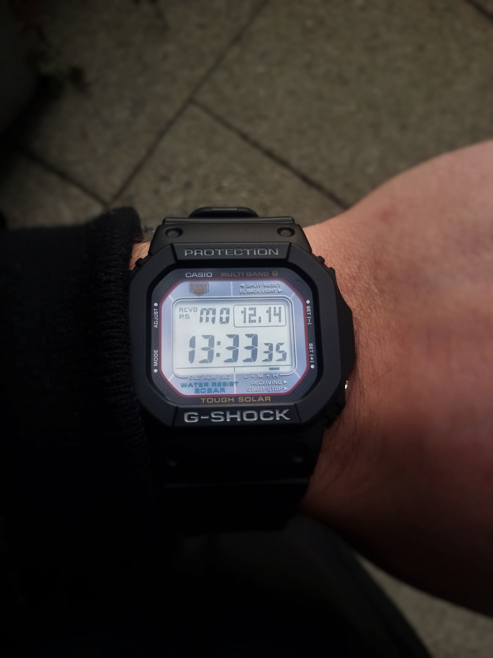

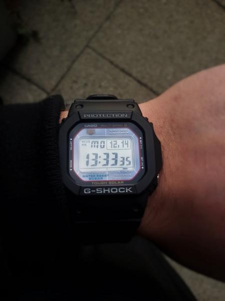

barteq891 40 #842 Napisano 14 Grudnia 2015 Dzisiaj kwadratowo 0 Udostępnij tę odpowiedź Odnośnik do odpowiedzi Udostępnij na innych stronach
Diego04 318 #843 Napisano 14 Grudnia 2015 Bartek rozumiem że nowy zakup?Widzę że krótko odpoczywałeś od G-Shocków i ciagle Cię do nich ciągnie Tapnięte z fona. 0 "Kiedyś traktowałem ludzi dobrze. Teraz z wzajemnością."Cierpliwość popłaca...jeśli Cię na nią stać. Udostępnij tę odpowiedź Odnośnik do odpowiedzi Udostępnij na innych stronach
barteq891 40 #844 Napisano 14 Grudnia 2015 Ciągnie Akurat 5610 to miałem jednego jeszcze, gw6900 kupiłem ostatnio, ale jeszcze na koniec roku chciałbym zaszaleć z jakim droższym G coś z masterów ale muszę pomierzyć 0 Udostępnij tę odpowiedź Odnośnik do odpowiedzi Udostępnij na innych stronach

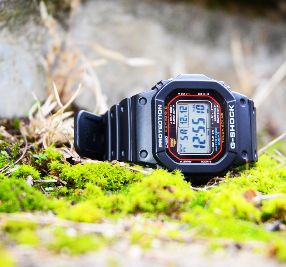

tomaliusz 23262 #847 Napisano 14 Grudnia 2015 0 Udostępnij tę odpowiedź Odnośnik do odpowiedzi Udostępnij na innych stronach
Waldzior 3231 #848 Napisano 14 Grudnia 2015 Fota-brzytwa! 0 Udostępnij tę odpowiedź Odnośnik do odpowiedzi Udostępnij na innych stronach
tomaliusz 23262 #849 Napisano 14 Grudnia 2015 Dzięki Brakuje mi trochę tego letniego światła do robienia fotek.Teraz nawet za dnia wychodzi kaszanka 0 Udostępnij tę odpowiedź Odnośnik do odpowiedzi Udostępnij na innych stronach
Waldzior 3231 #850 Napisano 14 Grudnia 2015 A czym fotografujesz? 0 Udostępnij tę odpowiedź Odnośnik do odpowiedzi Udostępnij na innych stronach
