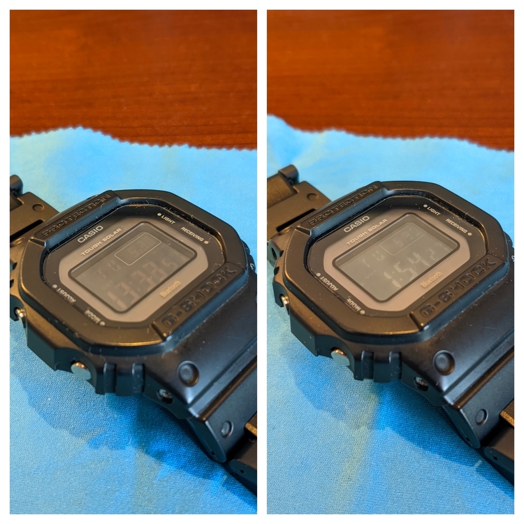

wawseb 24 #13719 Napisano 1 Czerwca 2023 Witam. Nie wiem czy jest to dobry wątek aby dzielić się modami kostek, ale skoro temat jest o kostkach to piszę. Jakiś czas temu zastanawiałem się jak przeszczepić do jednego z moich ulubionych negatywów GW-B5600BC ekran STN z GMW-B5000 aby stał się jeszcze bardziej czytelny (choć i tak nie było źle). Niestety ekrany te same w sobie są niedostępne, ale całe moduły już tak. Po oględzinach zdjęć jednego i drugiego modułu doszedłem do wniosku że konstrukcyjnie są identyczne. Najprościej było by to sprawdzić przekładając moduł z GMW-B5000 do GW-B5600, jednak tego pierwszego nie posiadam. Zaryzykowałem więc i zamówiłem nowy moduł. Po odebraniu i przekładce następujące wnioski: Pierwszy i najważniejszy - moduł pasuje 1 do 1 – przekładka bezproblemowa. Ale niestety rzeczywistość nie dogoniła oczekiwań i okazuje się że poprawa nie jest aż tak spektakularna jak myślałem. Oryginalny moduł z ekranem TN ma bledsze cyfry, ale za to samo tło jest ciemniejsze (w STN jest lekko wpadające w niebieski), co powoduje że kontrast na obu wyświetlaczach oceniam na zbliżony. Wynika z tego że w dobrym oświetleniu i patrzeniu prosto na ekran to TN jest wg mnie wyraźniejszy od STN. Natomiast kąty widzenia STN są na pewno lepsze, ale niestety pod najważniejszym dla mnie kontem czyli od lewego dolnego narożnika (3 foto) cyfry tak samo zanikają na STN jak na TN. Nie odczułem też aby STN w gorszym oświetleniu był bardziej czytelny na co liczyłem – tu różnica jest marginalna. Największa różnica tak naprawdę jest zauważalna przy użyciu podświetlenia, gdzie w STN bez względu na kąt widzimy same cyfry, a w TN uwydatniają się nieaktywne segmenty wyświetlacza. Reasumując realną korzyść z wymiany modułu (wyświetlacza) oceniam na minimalną. Tym bardziej patrząc na koszty modułu. Ale eksperyment jak najbardziej udany, bo dało się to zrobić. Jednak okazuje się, że tradycyjny ekran TN w GW-B5600 jest na tyle udany, że przeskok do STN nie jest dużym progresem. Na koniec dodam, że mimo iż GW-B5600 jest dostatecznie głośny, to po wymianie modułu wydaje mi się jeszcze głośniejszy. Jak już pisałem nie mam żadnego GMW-B5000 ale czytałem że są cichsze. Obstawiam że to przez metalową konstrukcję która może bardziej tłumi dźwięk. Możliwe, że projektanci w tym module starali się przeciwdziałać temu zjawisku i wzmocnili sygnał na głośniczek, co przy zmianie koperty na żywiczną powoduje mocniejszy dźwięk. To tyle, załączam zdjęcia porównawcze. Z lewej przed a z prawej po wymianie. 3 Udostępnij tę odpowiedź Odnośnik do odpowiedzi Udostępnij na innych stronach

Funky_Koval 23197 #13722 Napisano 1 Czerwca 2023 (edytowane) 13 godzin temu, wawseb napisał(-a): Witam. Nie wiem czy jest to dobry wątek aby dzielić się modami kostek, ale skoro temat jest o kostkach to piszę. Jakiś czas temu zastanawiałem się jak przeszczepić do jednego z moich ulubionych negatywów GW-B5600BC ekran STN z GMW-B5000 aby stał się jeszcze bardziej czytelny (choć i tak nie było źle). Niestety ekrany te same w sobie są niedostępne, ale całe moduły już tak. Po oględzinach zdjęć jednego i drugiego modułu doszedłem do wniosku że konstrukcyjnie są identyczne. Najprościej było by to sprawdzić przekładając moduł z GMW-B5000 do GW-B5600, jednak tego pierwszego nie posiadam. Zaryzykowałem więc i zamówiłem nowy moduł. Po odebraniu i przekładce następujące wnioski: Pierwszy i najważniejszy - moduł pasuje 1 do 1 – przekładka bezproblemowa. Ale niestety rzeczywistość nie dogoniła oczekiwań i okazuje się że poprawa nie jest aż tak spektakularna jak myślałem. Oryginalny moduł z ekranem TN ma bledsze cyfry, ale za to samo tło jest ciemniejsze (w STN jest lekko wpadające w niebieski), co powoduje że kontrast na obu wyświetlaczach oceniam na zbliżony. Wynika z tego że w dobrym oświetleniu i patrzeniu prosto na ekran to TN jest wg mnie wyraźniejszy od STN. Natomiast kąty widzenia STN są na pewno lepsze, ale niestety pod najważniejszym dla mnie kontem czyli od lewego dolnego narożnika (3 foto) cyfry tak samo zanikają na STN jak na TN. Nie odczułem też aby STN w gorszym oświetleniu był bardziej czytelny na co liczyłem – tu różnica jest marginalna. Największa różnica tak naprawdę jest zauważalna przy użyciu podświetlenia, gdzie w STN bez względu na kąt widzimy same cyfry, a w TN uwydatniają się nieaktywne segmenty wyświetlacza. Reasumując realną korzyść z wymiany modułu (wyświetlacza) oceniam na minimalną. Tym bardziej patrząc na koszty modułu. Ale eksperyment jak najbardziej udany, bo dało się to zrobić. Jednak okazuje się, że tradycyjny ekran TN w GW-B5600 jest na tyle udany, że przeskok do STN nie jest dużym progresem. Na koniec dodam, że mimo iż GW-B5600 jest dostatecznie głośny, to po wymianie modułu wydaje mi się jeszcze głośniejszy. Jak już pisałem nie mam żadnego GMW-B5000 ale czytałem że są cichsze. Obstawiam że to przez metalową konstrukcję która może bardziej tłumi dźwięk. Możliwe, że projektanci w tym module starali się przeciwdziałać temu zjawisku i wzmocnili sygnał na głośniczek, co przy zmianie koperty na żywiczną powoduje mocniejszy dźwięk. To tyle, załączam zdjęcia porównawcze. Z lewej przed a z prawej po wymianie. Dzięki za informację, zawsze to jakieś uzupelnienie wiedzy. Natomiast cała translantacja to jak dla mnie niepotrzebne druciarstwo. Za koszt tego zegarka, modułu... można by kupić metalową kostkę (ew niewiele więcej dołożyć). Stn jest zdecydowanie bardziej czytelny od zwyklych negatywow. Edytowane 1 Czerwca 2023 przez Funky_Koval 0 quartz bandit Udostępnij tę odpowiedź Odnośnik do odpowiedzi Udostępnij na innych stronach
wawseb 24 #13723 Napisano 2 Czerwca 2023 (edytowane) 9 godzin temu, Funky_Koval napisał(-a): Dzięki za informację, zawsze to jakieś uzupelnienie wiedzy. Natomiast cała translantacja to jak dla mnie niepotrzebne druciarstwo. Za koszt tego zegarka, modułu... można by kupić metalową kostkę (ew niewiele więcej dołożyć). Stn jest zdecydowanie bardziej czytelny od zwyklych negatywow. Rozumiem Twoje podejście, ja natomiast patrzę na to trochę inaczej i mam inne oczekiwania co do zegarków G-Shock. Dla mnie ma to być zegarek maksymalnie odporny na przeciwności losu (dlatego odpadają wszelkie GMW itd. ze względu na dużą degradację bezela i bransolety podczas codziennego użytkowania) i maksymalnie wydajny (funkcje których potrzebuję i używam, czytelność – w tym przypadku maksymalna czytelność negatywu), oraz taktyczno-surwiwalowy look, który mi najbardziej odpowiada. W negatywie najbardziej pasował by wyświetlacz MIP, ale aktualne modele nie mają kilku istotnych dla mnie funkcji – MB6, TS, sygnał pełnej godziny, formę tradycyjnej kostki. Poza tym też staram się unikać druciarstwa i trzymać moje zegarki w maksymalnie oryginalnym wydaniu, jednak w tym przypadku sądzę że prosta wymiana modułu na inny nie zmieniający ogólnej koncepcji wizualnej zegarka, a tylko lekko poprawiający jego czytelność, więc nie nazwał bym druciarstwem. Stawiam tą zmianę na podobnym szczeblu skomplikowania i ingerencję w zegarek co wymianę paska, której przecierz druciarstwem nie nazywamy. Podsumowując projekt ten miał na celu uzyskać zegark: maksymalnie bliski oryginalnemu modelowi (w tym przypadku GW-B5600BC), jakość wyświetlacza STN, pozostać przy odporność na zadrapania konstrukcji żywicznej. No i poza tym zaspokoić ciekawość czy się da to zrobić, bo w całym Internecie (ku mojemu zdziwieniu) nie natknąłem się na takie próby. Natomiast mając oba negatywy z TN i STN z tej samej linni zegarków jeden obok drugiego nie zgodzę się ze zdaniem, że STN jest "zdecydowanie bardziej czytelny". Raczej uważam, że jest troszkę lub minimalnie czytelniejszy. Porównując go np. jak to często ma miejsce w internetach z GW-M5610BC to jasne że przepaść jest duża, ale tak samo jak podstawię do tego modelu GW-B5600BC to też przepaść jest duża. A zestawiając GW-B5600BC z GMW-B5000GD, to już niestety realnie patrząc uważam że różnica jest minimalna. W g-shock'ach przed GW-B5600 gdzie był TS panel solarny tworzył dodatkową warstwę też przed wyświetlaczem, co przy pozytywie było w zasadzie niezauważalne, ale w negatywie już zdecydowanie psuje czytelność. Dopiero w GW-B5600 zastosowano panel w postaci ramki, który już nie przesłania ekranu, co zdecydowanie na plus dla czytelności negatywa. Dlatego pomiędzy tymi zegarkami jest duży przeskok w czytelności negatywów bez zwględu cz to TN, czy STN. Edytowane 2 Czerwca 2023 przez wawseb 2 Udostępnij tę odpowiedź Odnośnik do odpowiedzi Udostępnij na innych stronach
mariusz9a 21686 #13724 Napisano 2 Czerwca 2023 3 godziny temu, wawseb napisał(-a): W negatywie najbardziej pasował by wyświetlacz MIP, ale aktualne modele nie mają kilku istotnych dla mnie funkcji – MB6, TS, sygnał pełnej godziny, formę tradycyjnej kostki. Może w takim razie coś z DW-H5600? Tylko chyba jeszcze w Polsce nie ma (wkrótce dostępny). 0 Udostępnij tę odpowiedź Odnośnik do odpowiedzi Udostępnij na innych stronach
wawseb 24 #13725 Napisano 2 Czerwca 2023 (edytowane) 2 godziny temu, mariusz9a napisał(-a): Może w takim razie coś z DW-H5600? Tylko chyba jeszcze w Polsce nie ma (wkrótce dostępny). Też tak myślałem, ale nie ma multibanda tylko BT (odpada, bo zalezy mi na zegarku niezależnym od smartfona). Poza tym bateria słoneczna nie jest w stanie utrzymać napięcia - trzeba doładowywać co jakiś czas ładowarką. No i nie ma sygnału pełnej godziny. No i nie da się założyć bransolety, bo jest system quick release, który ma innej grubości końcówki teleskopów. Edytowane 2 Czerwca 2023 przez wawseb 0 Udostępnij tę odpowiedź Odnośnik do odpowiedzi Udostępnij na innych stronach
