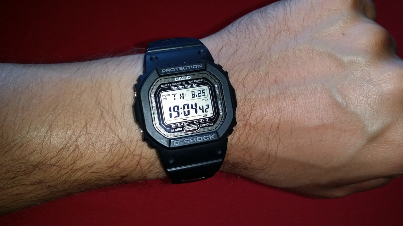

john.doe 360 #2254 Napisano 25 Sierpnia 2016 0 Udostępnij tę odpowiedź Odnośnik do odpowiedzi Udostępnij na innych stronach
Diego04 318 #2255 Napisano 25 Sierpnia 2016 Kuba a gdzie synchro? Proszę Bartek dobra fota, fajna zielonka ale w połączeniu z czerwoną ramki gryzie się. 0 "Kiedyś traktowałem ludzi dobrze. Teraz z wzajemnością."Cierpliwość popłaca...jeśli Cię na nią stać. Udostępnij tę odpowiedź Odnośnik do odpowiedzi Udostępnij na innych stronach
john.doe 360 #2256 Napisano 25 Sierpnia 2016 Bartek dobra fota, fajna zielonka ale w połączeniu z czerwoną ramki gryzie się. No ramkę zmienić nie tak łatwo jak wyświetlacz w odwodzie mam jeszcze negatywa zobaczymy za jakiś czas jak to się skończy 0 Udostępnij tę odpowiedź Odnośnik do odpowiedzi Udostępnij na innych stronach
Gość Dingo #2257 Napisano 25 Sierpnia 2016 (edytowane) Kurcze, właśnie czekam na zegarek i bransoletę, bo zielony wyświetlacz mam i robię identycznego moda z tym że jeszcze mam w planach szło od GW-5000 Edytowane 25 Sierpnia 2016 przez DawPi Nie cytujemy zdjęć. 0 Udostępnij tę odpowiedź Odnośnik do odpowiedzi Udostępnij na innych stronach
john.doe 360 #2258 Napisano 25 Sierpnia 2016 GW-5000 fajny w całości szkoda tylko że ceny już trochę kosmiczne. A z wymianą szkiełka nie ma problemów?Ja jeszcze zastanawiałem się nad kopertą od 5000. 0 Udostępnij tę odpowiedź Odnośnik do odpowiedzi Udostępnij na innych stronach

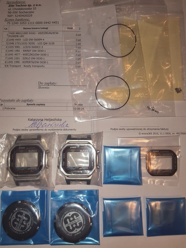

GitBit 656 #2260 Napisano 25 Sierpnia 2016 Potwierdzam, metoda wypychania szkiełka kolegi Dingo jest jak najbardziej skuteczna i bardzo pomocna jednak mimo wszystko trzeba uważać na panel słoneczny i pyłki przy ponownym montażu. Tym czasem do mnie zawitała dziś niespodziewania paczuszka z częściami zamówiona dokładnie 22 Lipca. Teraz nie pozostaje nic innego jak zakup DW-5600E i złożenie wszystkiego w całość. Mam tylko nadzieje że wszystko będzie pasować a w razie czego jest budżetowy plan awaryjny 0 Udostępnij tę odpowiedź Odnośnik do odpowiedzi Udostępnij na innych stronach

GitBit 656 #2263 Napisano 25 Sierpnia 2016 Piękny widok:D czekam z niecierpliwością na efekt końcowy. Ciekawe ile wyszło by za złożenie samemu GW 5000 albo DW 5000SL Podejrzewam że koszt złożenia GW-5000 byłby sporo większy.. Dla przykładu dekiel do DW-5030 to koszt niespełna 25PLN, jak zamawiałem zapasowy dekiel do GW-5000 w Zibi zapłaciłem 140PLN.Cena dekla do GW-5000 na PacParts to 60$ a koperty 130$, zamawiając w Zibi wyszło by zapewne ciut taniej jednak koperta i dekiel to nie wszystko. Potrzebne są jeszcze inne części, plastikowy adapter bez którego moduł (3159) nie będzie dobrze spasowany w kopercie GW-5000 i będzie latać luźno plus plastikowa podkładka, ta która jest pod deklem.. Do tego śrubki mocujące bezel bo są inne niż w pozostałych kwadratach, uszczelka i... Najważniejsze, sam moduł o ile da się go zamówić bo jeśli nie to trzeba kupić GW-M5610, no chyba że ktoś już takowy model posiada to inna sprawa. Bezel i pasek też by się przydał, bezel wystarczy ten od DW-5600E bo ten od GW-M5610 nie podejdzie.Także, jakby to wszystko podliczyć to koszt złożenia GW-5000 o ile by się dało zamówić wszystkie części, byłby zbliżony do sumy jaką trzeba za niego zapłacić na ebay'u. 0 Udostępnij tę odpowiedź Odnośnik do odpowiedzi Udostępnij na innych stronach
zbytek 7 #2264 Napisano 26 Sierpnia 2016 fajnie że jużci przyszło - ja dalej mam ciężkie rozmowy z Katarzyną H.jest tak fajnie że już chyba mam blokadę na @ bo za każdym razem przychodzi mi zwrotny @ 0 obecnie: DW-5600C-9CV * DW-5300G-9V * DW-6600E-1V * G-2000BM-1MJF* G-3011F-1V * G-700-3AV * GW-9010-1 * GW-9200-1 * EF-535SP-1AV * DW-5030-1kiedyś : DW5600E-1 * DW-8150-1V * GT-000D-7 * DW-8030-1 * DW-8600J-8A * GX-56-1A * G-9000-8V * G-9000-3V * GW-9000A-1 * G-2900-1A * G-7700-1 * G-3000LV-7 * GR-8900A-7 * GA-100-1A1 * GX-56-1A Udostępnij tę odpowiedź Odnośnik do odpowiedzi Udostępnij na innych stronach
murcins 35914 #2265 Napisano 26 Sierpnia 2016 Podejrzewam że koszt złożenia GW-5000 byłby sporo większy.. Dla przykładu dekiel do DW-5030 to koszt niespełna 25PLN, jak zamawiałem zapasowy dekiel do GW-5000 w Zibi zapłaciłem 140PLN.Cena dekla do GW-5000 na PacParts to 60$ a koperty 130$, zamawiając w Zibi wyszło by zapewne ciut taniej jednak koperta i dekiel to nie wszystko. Potrzebne są jeszcze inne części, plastikowy adapter bez którego moduł (3159) nie będzie dobrze spasowany w kopercie GW-5000 i będzie latać luźno plus plastikowa podkładka, ta która jest pod deklem.. Do tego śrubki mocujące bezel bo są inne niż w pozostałych kwadratach, uszczelka i... Najważniejsze, sam moduł o ile da się go zamówić bo jeśli nie to trzeba kupić GW-M5610, no chyba że ktoś już takowy model posiada to inna sprawa. Bezel i pasek też by się przydał, bezel wystarczy ten od DW-5600E bo ten od GW-M5610 nie podejdzie.Także, jakby to wszystko podliczyć to koszt złożenia GW-5000 o ile by się dało zamówić wszystkie części, byłby zbliżony do sumy jaką trzeba za niego zapłacić na ebay'u.No do gra nie warta świeczki:) 0 Udostępnij tę odpowiedź Odnośnik do odpowiedzi Udostępnij na innych stronach
