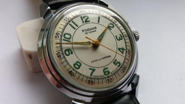

Cześć koledzy,
Ktoś z Was coś powie o tej tarczy:
http://allegro.pl/lucz-de-luxe-i6916701624.html#thumb/1
Z mojej ograniczonej wiedzy wynikałoby że tarcza to reprodukcja (zwłaszcza indeksy godziny 12 mówią wszystko), plus ta koronka. Logo pasuje do pentagonu na werku.
Pytam bo kolega się nakręcił na tego Łucza, a ja nie jestem fachowcem od rusków.
Cześć koledzy,
Gość Classified
Ha tak myślałem. Dzięki wielkie!
Czy to jest oryginał? Czy współczesna wariacja na temat?
Współczesna
Dziękuję za potwierdzenie:) Tak też  właśnie myślałem.
czy wierzyć opisowi <<Zegarek całkowicie oryginalny, nie jakaś ,,malowanka,,>>?? bo, jeśli to autentyk, to jak na 70-cio letni zegarek wygląda zarąbiście
Tutaj jest taka https://mroatman.wixsite.com/watches-of-the-ussr/rodina?lightbox=dataItem-ikj3t88i  zresztą cała kolekcja świetna warto sobie pooglądać chociaż
A na dole strony szczególne podziękowania dla osób które pomogły stworzyć stronę i kolekcję a tam nasz kolega  :)
Special thanks to Ilya Saryzin, Orlin Rusev, Roman Iskrun, Luís Lopes, Grzegorz Magdoń, David Duff, Paul Schnurr, Gary Drainville, and the countless others who have helped to make this collection and website possible.
