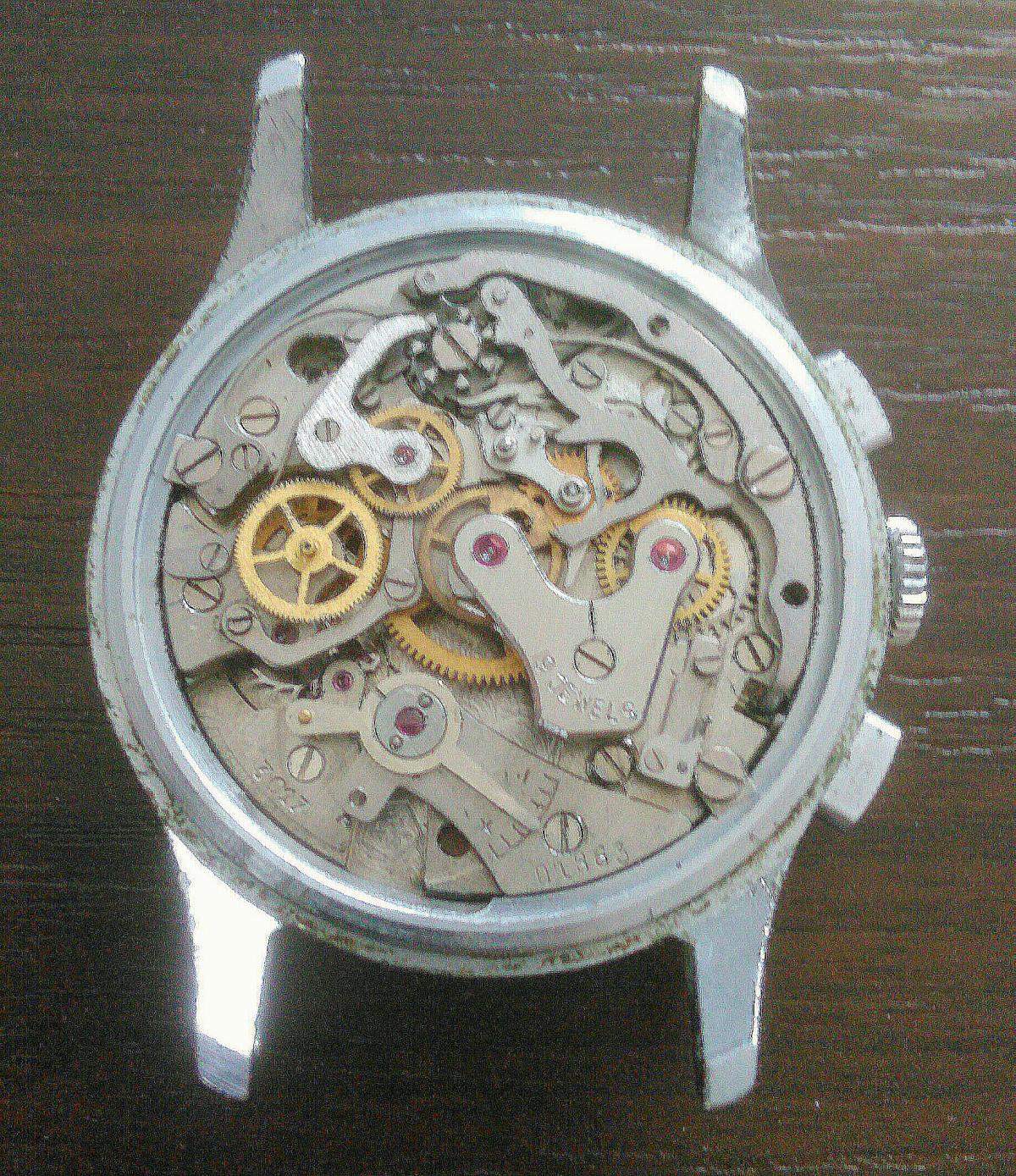

To ten, który pokazałem, jest z którego roku?
Jeśli dobrze widzę to numer masz 01963 (01863?) czyli baaardzo niski. Z pierwszego roku produkcji czyli 1959. Nie byle co!

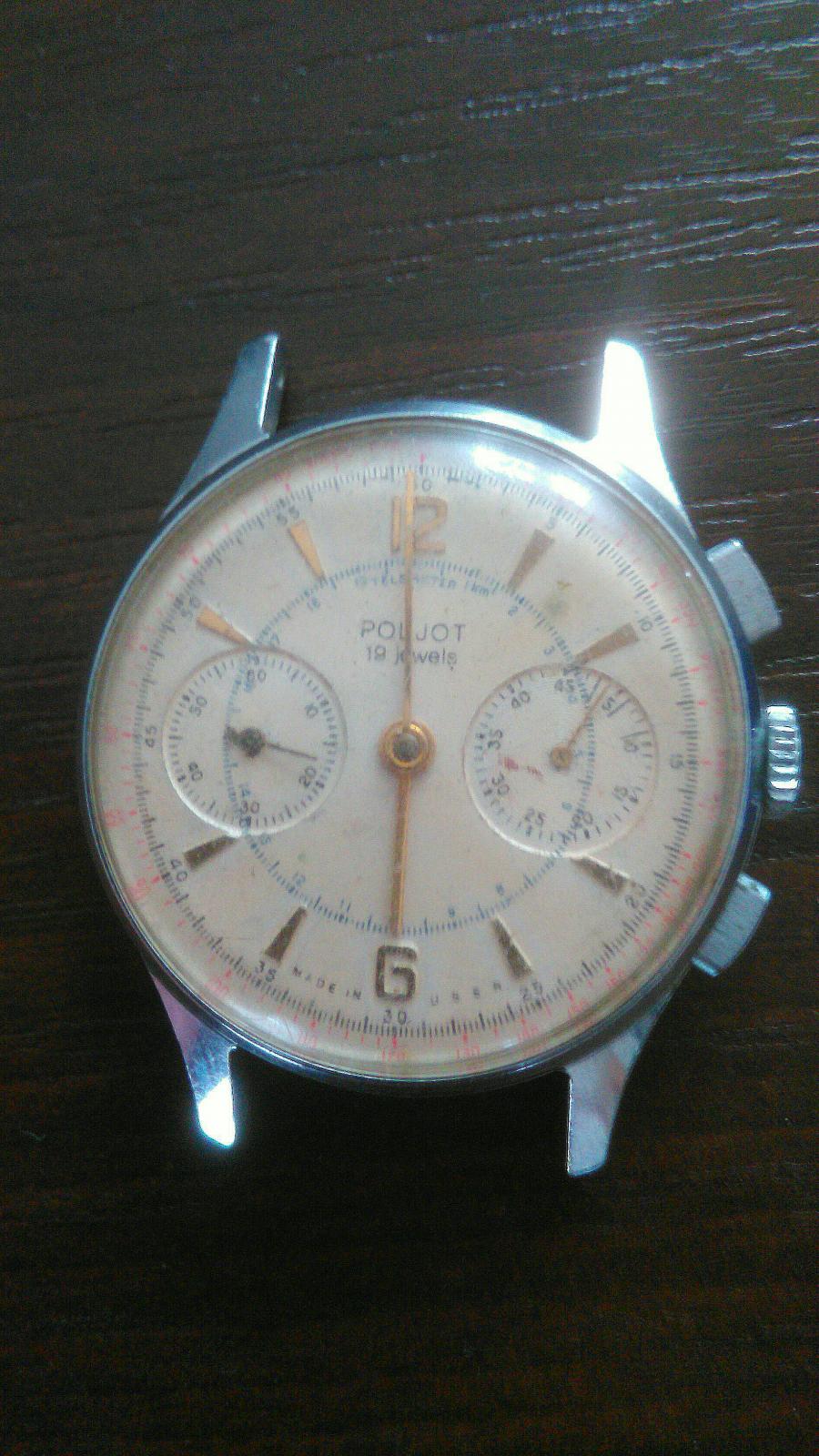

Pokaż jeszcze tarczę. Wiem ze już dawałeś ale przypomnij :)
Edytowane przez kchrapek
Tarcza Poljot, taką jak w tabelce, druga od góry. Zegarek jest jeszcze w serwisie.
Tabelka pokazuje, że pierwsze numery to strełki, a mój to Poljot i to mnie martwi.
wygrzebałem go u zegarmistrza w pudle z częściami, i to chyba z kwarcami w dodatku, więc możliwe że ktoś pobrał sobie balans i terczę a ten bidulek się taki ostał. :(

do 20 tysięcy to wojskówki, później cywil. Te wojskowe mają też trochę inną kopertę - krawędzie.
Najlepszym paliwem jest makaron
Gość Yakovlev
I mechanizm ten "lepszy" KL1, ale oś balansu tak samo delikatna ;)
Czyli patrząc po logo, najbardziej prawdopodobne jest, że mostek jest przełożony ze starszego werku.
niekoniecznie, może być tarcza przekładana. Masz zdjęcie koperty od tarczy strony? W tych mechanizmach szlify na częściach nie zgadzają się
