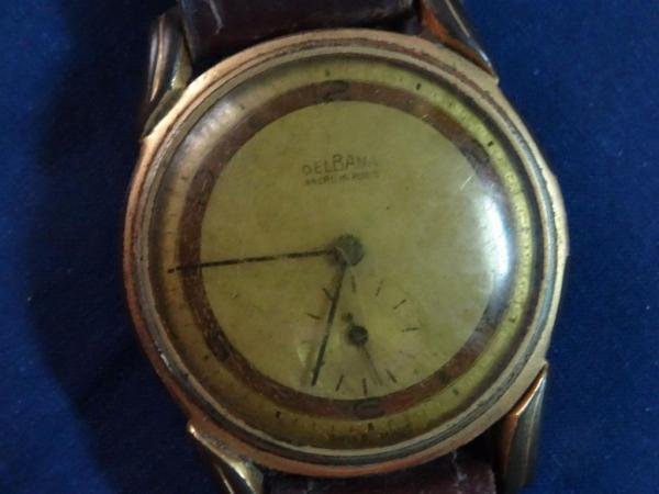

Pokaz śrubę tiretu z bliska i w lepszym świetle.
Sławek. Wtopić to kolega nie wtopił przecież malowanki są w cenie a i święta się zbliżają ;)
Ja również mam wrażenie, że tarcze były niestety odnowione. Są zakłady, które robią to bardzo dobrze, żeby nie powiedzieć idealnie.
A tarcze w tych zegarkach niestety wyglądają za ładnie. Są jasne. Tarcze nawet w nieużywanych zegarkach starzeją się lekko żółknąc lub pokrywając się lekką patyną.
A Twoje wyglądają jak wyjęte prosto z malowania. Ale ze zdjeć nigdy nie ocenimy tego w 100%

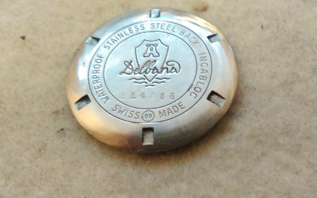

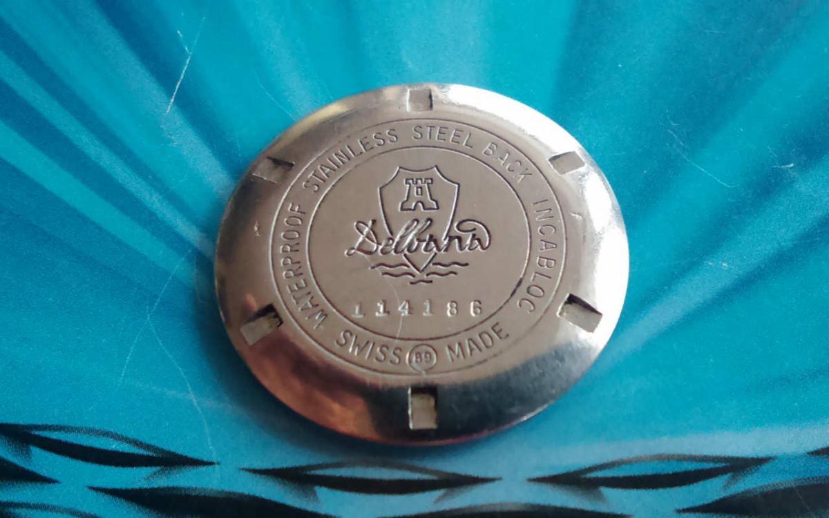

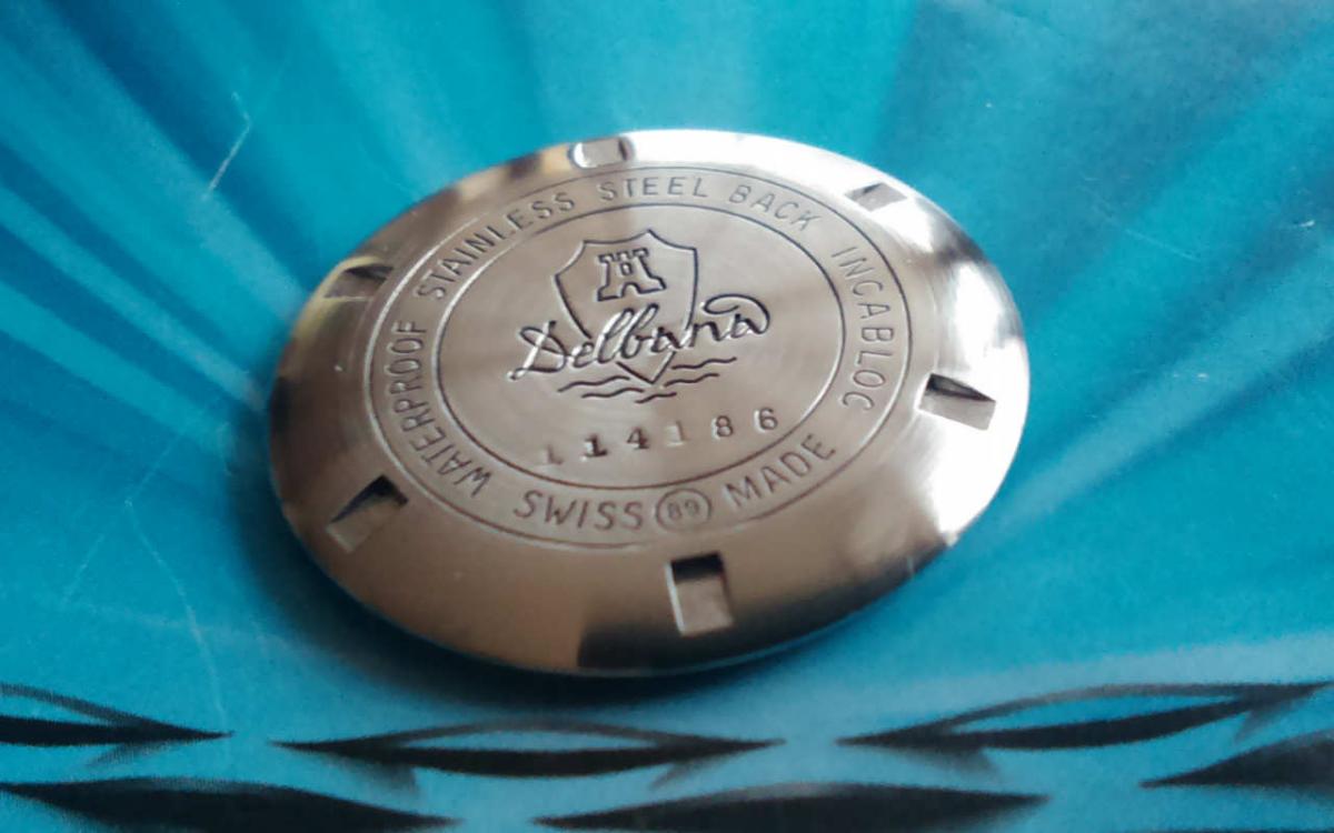

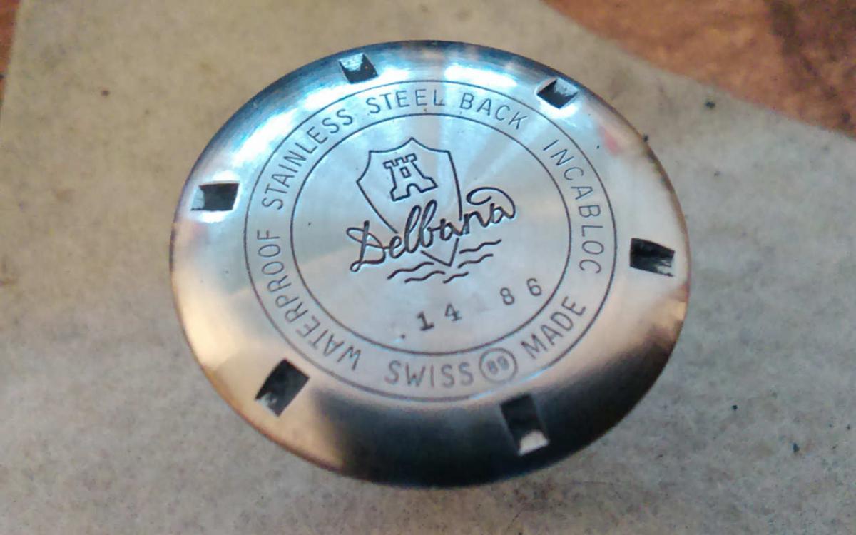

Sobota, dobry dzień by popracować przy zegarkach.

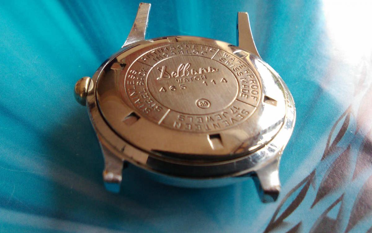

Tak wyglądał dekielek przed czyszczeniem ( nie był wcale taki zły).
Drugie zdjęcie jest po usunięciu zadrapań przy otworach mocowania klucza do odkręcania ( tam najczęściej są najgłębsze rysy).
Kolejne, już po ogólnym przytarciu wszystkich rys i zadrapań.
Edytowane przez zasadas
Teraz już po wypolerowaniu (jeśli ktoś preferuje na błyszcząco, to tak można zostawić)
A jeżeli nie to jeszcze satynowanie, lub jak kto woli matowienie.(można bawić się w odtworzenie pionowych rys na wewnętrznym polu dekielka, ale jeśli zachowany był choć trochę stary szli.)
Ostatni to już inny dekielek, ale z tradycyjnym szlifem, gdzie część wyoblona jest na błyszcząco, a płaska ma pionowy szlif.
