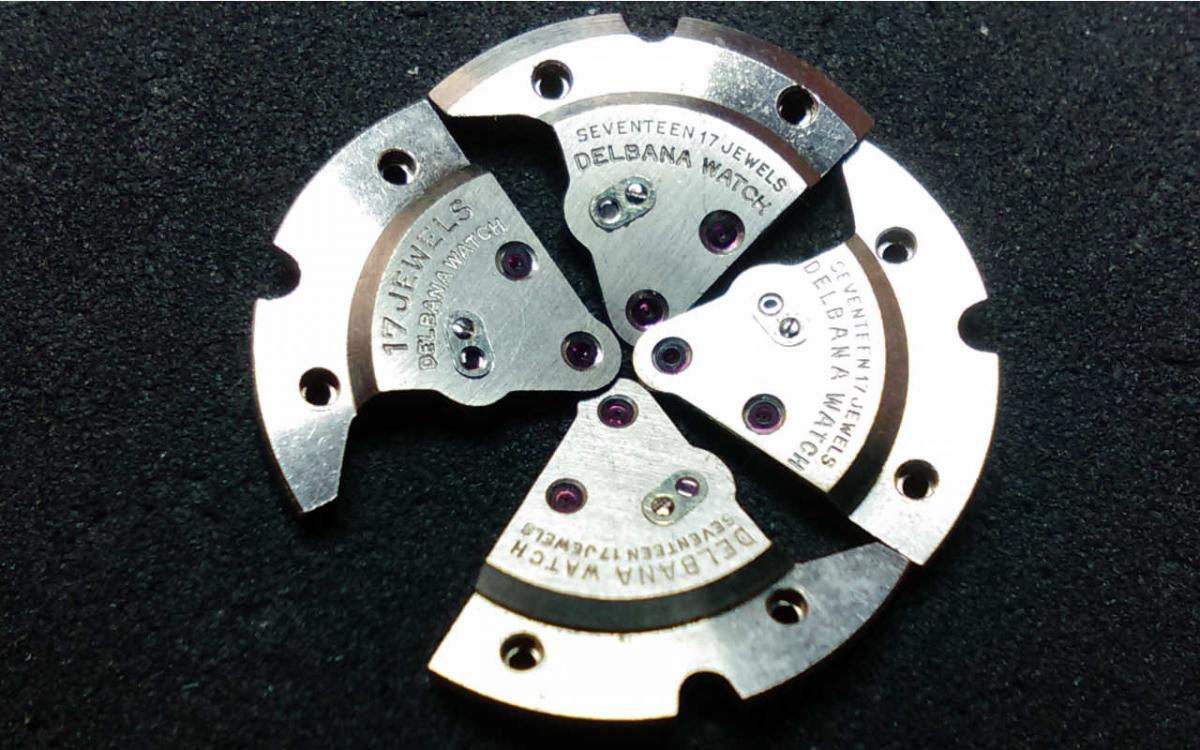

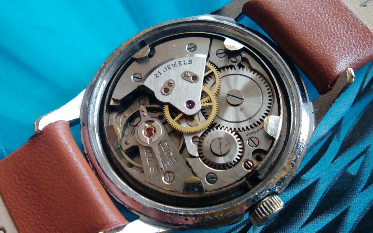

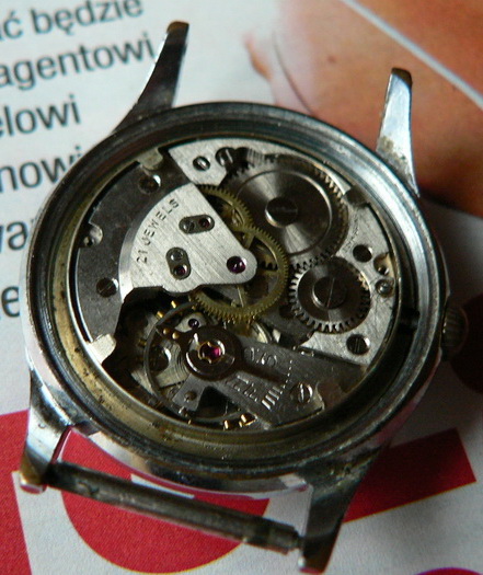

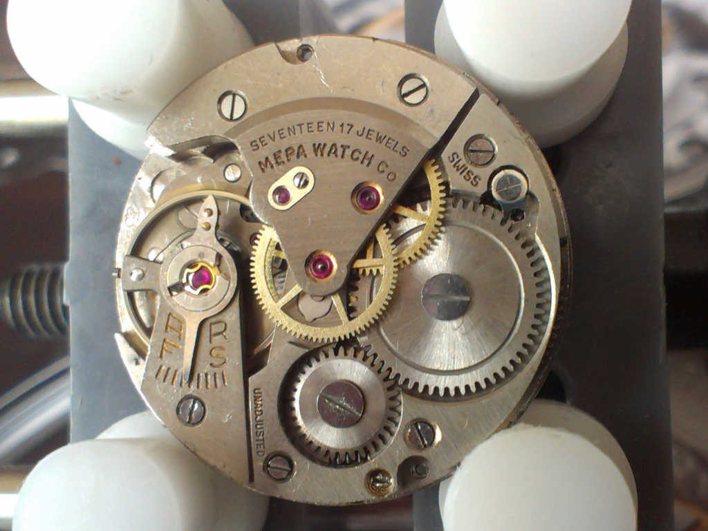

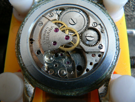

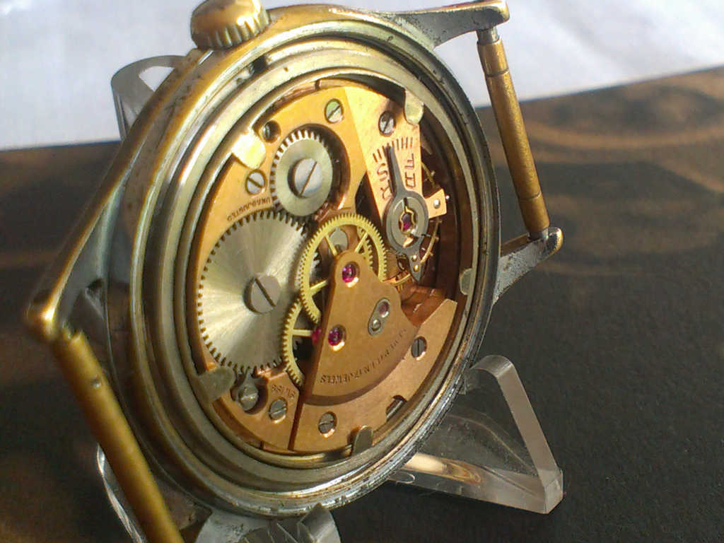

Czy macie jeszcze inaczej oznakowane wasze Felsy?
No coś tam jest...
np taki złocony.
Ale zapewne nie o to chodziło, więc dalej...
I to samo z innego zegarka:
I jeszcze:
I zapewne również zapewne nie chodziło o to, ale jak już przejrzałem to pokażę również kilka wersji niesygnowanych:
Arkadiusz K.

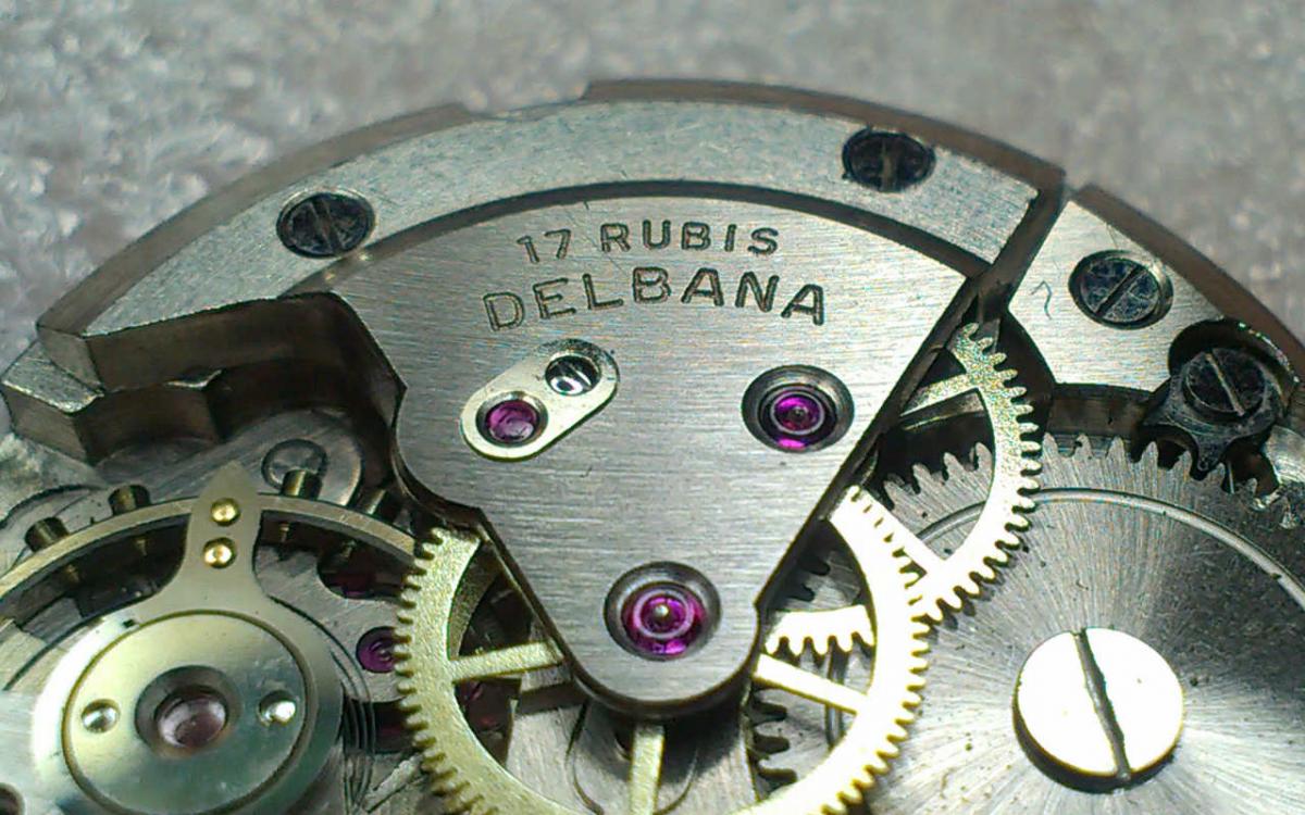

Czy piata to nie składak? 1i7 to 465 a pozostałe 465N. Ciekawe te pozostałe opisy, muszę jeszcze raz przejrzeć zdjęcia moich.
Ja może jeszcze dołożę
Przejrzałem zdjęcia wszystkich Delban z mechanizmem Felsy i z przykrością muszę stwierdzić, ze większość ma mostki z dwoma podstawowymi opisami. Jedynie te są odmienne lub bez opisu. Na temat Mepa Watch.Co kiedyś już dyskutowaliśmy więc nie będę powracał do tematu. Szczerze powiedziawszy myślałem, że mam większą różnorodność opisów. Co prawda dochodzą jeszcze wersje zdobień (kolorowań) napisów, ale to już jako dodatkowa atrakcja.
Edytowane przez zasadas
Dobre oko ;)
Tak, mostek jest od 465, ale pytałeś o logotyp, to pokazałem ;)

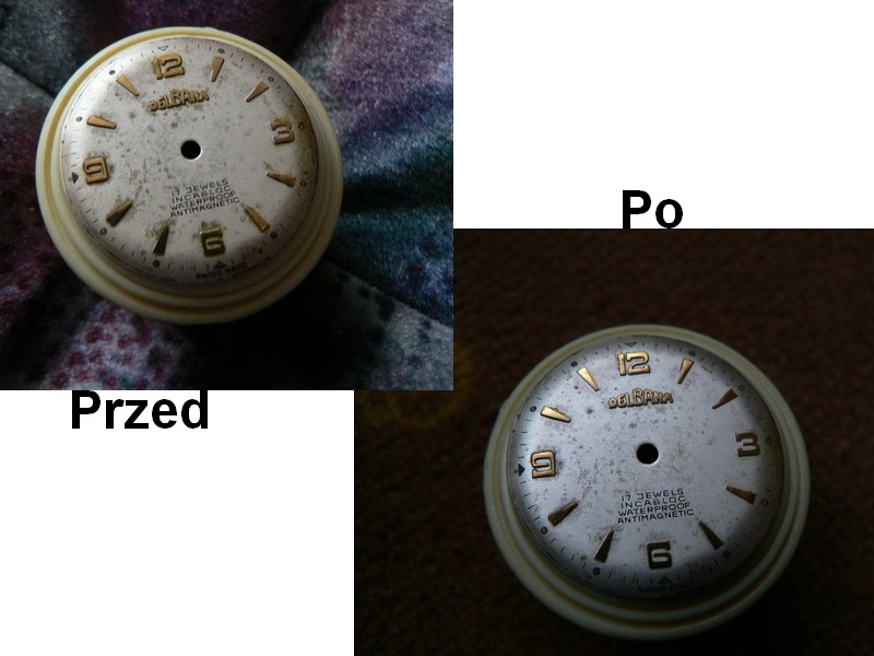

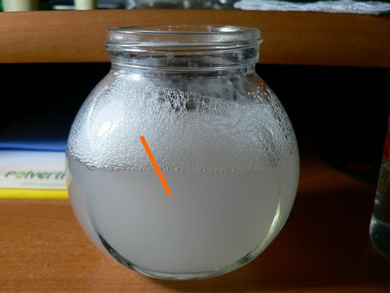

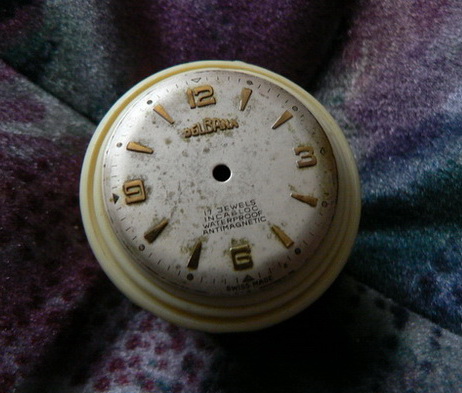

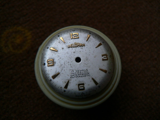

Drugie mycie .
Teraz wziąłem na pralnię tarcze innego typu ;)
Pranie przebiegało ręcznie.
W słoiczek nalałem wody i małą łyżeczkę proszku wsypałem
Wirowanie tarczy przebiegało w takiej pozycji , aby lepiej spienić i rozpuścić proszek .
Co kilka sekund tarcze zanurzałem całą ( nie przestając ruchu obrotowego).
Operacja przebiegła także jak dla mnie  pomyślnie (oprócz miejsca które był o dość obficie czymś zabrudzone )
Gdzieś po godzince było wszystko zakończone .
I tak w skrócie domyłem następną bez utraty napisów , choć nie była bardzo brudna .

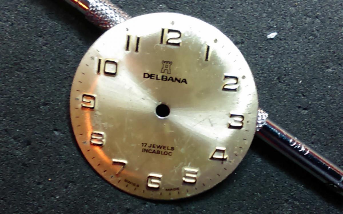

Jerzy. Fajnie odświeżają się te tarcze w Twojej kąpieli proszkowej.
Arkadiusz K.

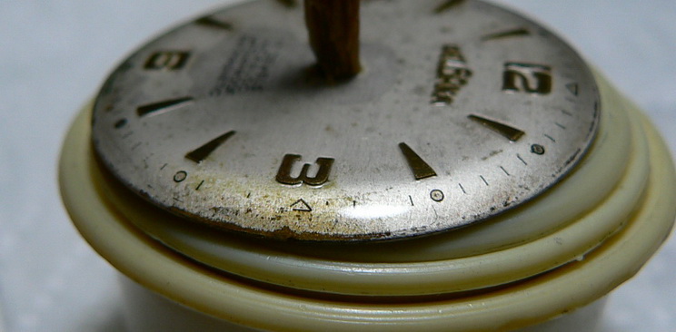

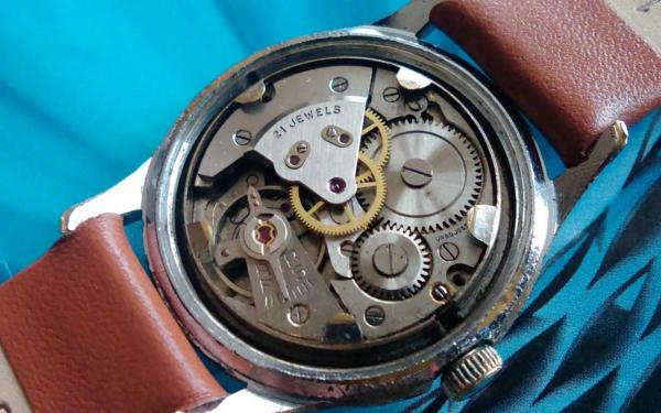

Lata osiemdziesiąte. Mechanizm w takim stanie jakby leżał w wodzie przez rok. Może uda się go uruchomić. Na razie wyprałem tarczę zgodnie z Jurka recepturą.
A masz może fotę sprzed przepierki?
Teraz wyglada dobrze :)
I jaki mechanizm w tym roczniku siedzi?
Arkadiusz K.
Bardzo proszę.
Dużo rdzy?
Bo tak na pierwszy rzut oka nie wyglada bardzo tragicznie.
Arkadiusz K.
Przez pół dnia moczył się w gronalu, a później myjka ultradźwiękowa. I tak nie wszystko puściło.
Wrzuć na noc do nafty. A potem popraw myjką.

Dzięki, może rzeczywiście tak zrobię, szczególnie te elementy które przyrdzewiały.
Tak, tak. O nich myślałem.
Chociaż reszcie taka kąpiel też na pewno nie zaszkodzi.

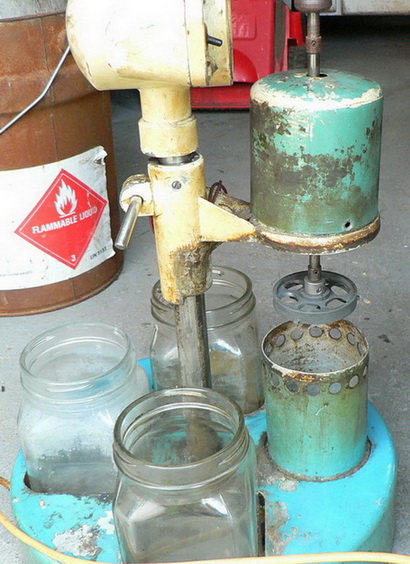

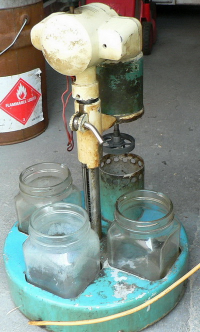

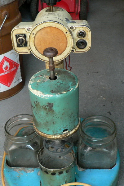

A ja postanowiłem zrobić sobie czyszczarkę . ;)
Mała renowacja tym razem nie zegarka .
Tak wyglądała  przed pracami .

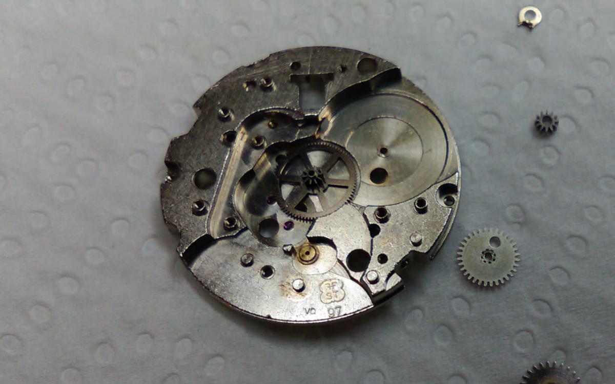

Potrzebuję pomocy, coś ostatnio nie mam szczęścia, a właściwie to chyba brak umiejętności i doświadczenia owocuje. W czasie mycia zgubiłem ( raczej bezpowrotnie) sprężynę zapadki naciągu sprężyny. Mechanizm FHF 97. Jeśli by ktoś miał to jestem zainteresowany. Zadowoliłoby również zdjęcie, chodzi o kształt tej sprężynki.  Malutka sprężynka z bardzo cienkiego drucika, a mechanizm bezużyteczny bez takiego drobiazgu. :(
