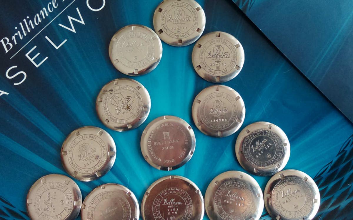

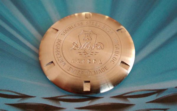

Wczoraj miałem trochę wolnego czasu, wiec poświęciłem się zegarkom, a właściwie dekielkom.

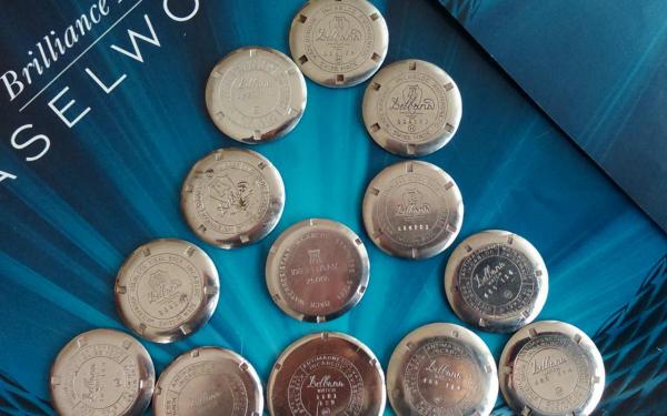

Zgromadziło się ich kilkanaście wiec nie było na co czekać tylko trzeba było brać się za robotę. Przy okazji zrobiłem kilka zdjęć. Próbowałem z jakimś filmikiem, ale nie da się i polerować i  filmować, więc może trochę dokładniej opiszę, oczywiście jeśli chcecie?

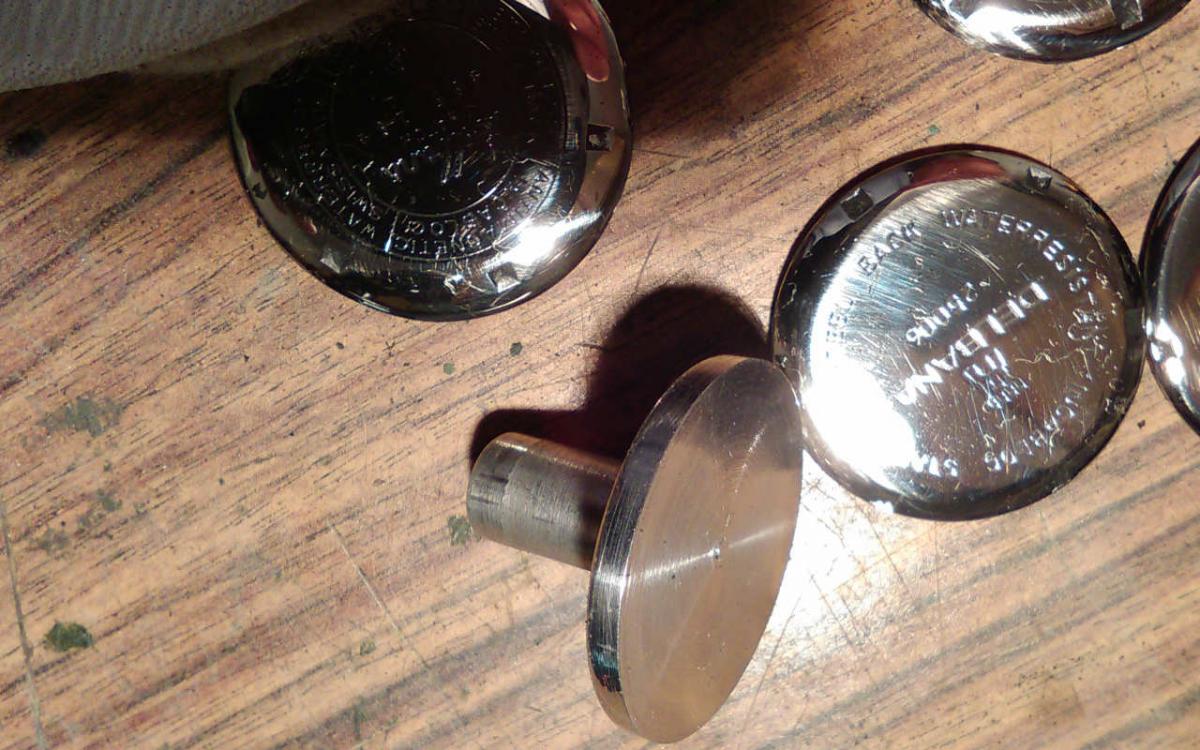

Przed rozpoczęciem pracy trzeba dekielek dokładnie obejrzeć, by zidentyfikować zakres prac potrzebnych do usunięcia zniszczeń. Najtrudniejsze do usunięcia są głębokie rysy na części grawerowanej. Całe szczęście, że najczęściej rysy powstają w wyniku nieumiejętnego odkręcania dekielka i umiejscawiają się w okolicach zaczepów do odkręcania, a tam naddatek materiału jest dość duży i usuniecie rys nie wpływa na kształt i czytelność napisów, oczywiście wszystko w granicach zdrowego rozsądku, bo bez sensu jest "spiłowanie" na gładko by usunąć wszystkie rysy. Bardzo często jest tak, że trzeba wypośrodkować koszt- efekt i niektóry ryski po prostu zostawić. Również zamiar końcowy czyli wybór obróbki końcowej ma wpływ na efekt, przy satynowaniu, niektóre ryski można łatwiej zgubić niż przy pełnym połysku.
Zacząłem od przeglądania takich dekielków.

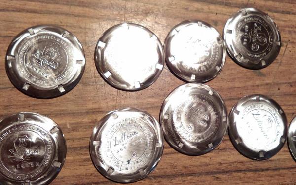

Stan dekielków jest naprawdę różny. Od Recordmastera ma głęboka rysę przez część grawerowaną i kilka mniejszych na obwodzie, dwa, trzy mają głębokie rysy od odkręcania, jeden tak głębokie i to w różnych kierunkach. Jeden dekielek ma wżery w dwóch miejscach, zarówno na części grawerowanej jak i na łuku. Najgorszy jest  pierwszy od lewej w drugim rzędzie od dołu. W okolicy końca numeru ma wybrzuszenie spowodowane brutalnym uderzeniem od środka dekielka (przypuszczam, że służył jako podstawka przy wybijaniu czegoś). Z nim będzie najtrudniej, bo trzeba będzie go trochę "wklepać". Pozostałe "normalne".
Przyjęty przeze mnie sposób renowacji, może budzić pewne wątpliwości i odmienne od moich oceny, wobec tego prosiłbym bardzo o traktowanie moich kolejnych postów jako tylko i wyłącznie informacyjnych, a przyjęta metoda nie jest oparta na wzorcach w zakresie profesjonalnej renowacji dekielków i z pewnością wykonywana jest narzędziami i metodami "chaupniczymi".

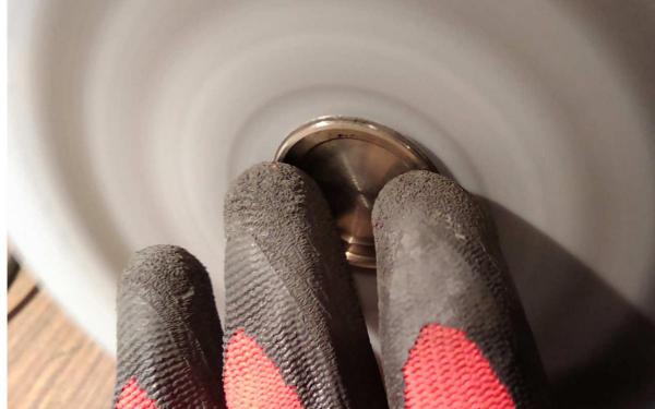

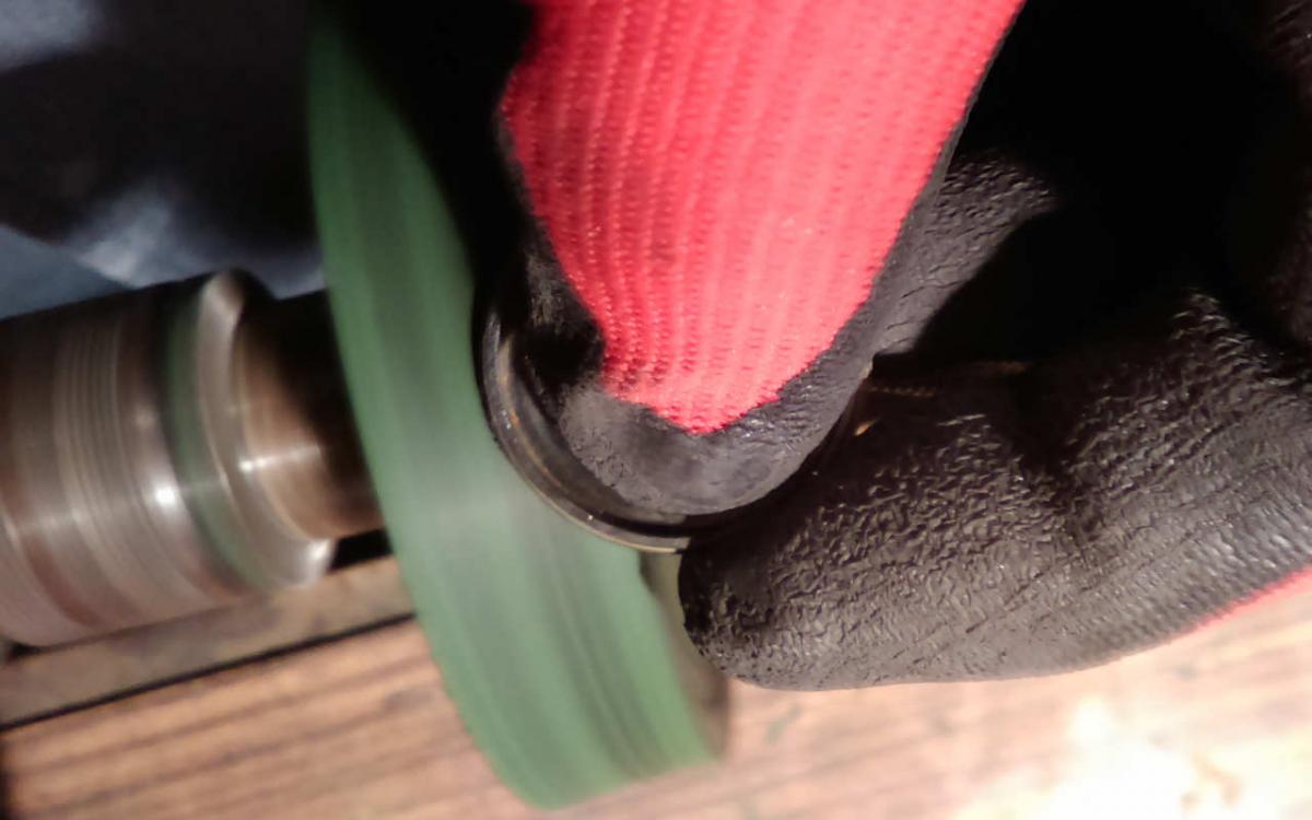

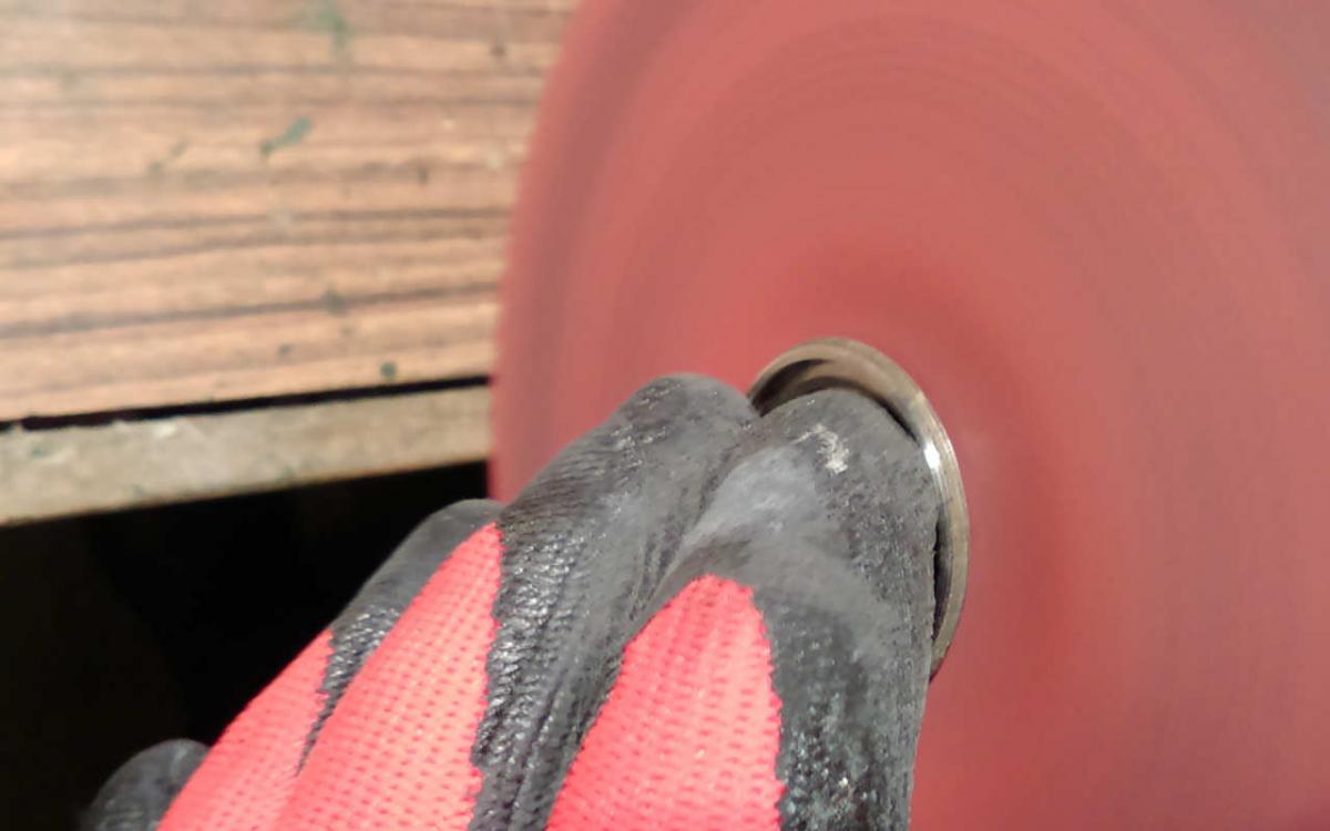

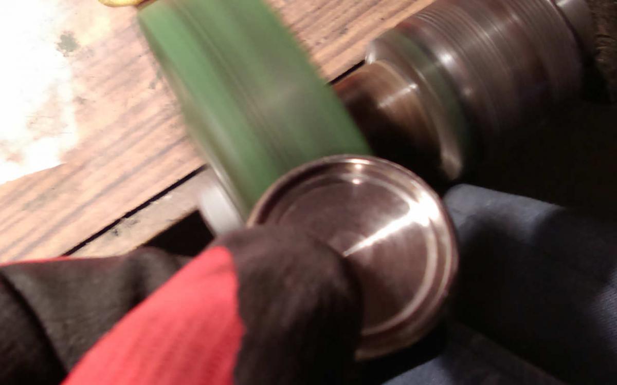

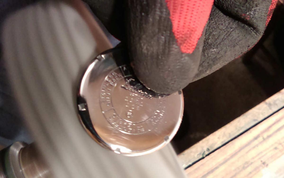

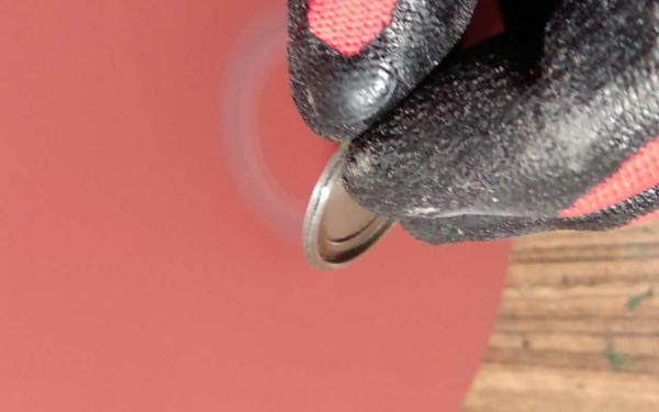

Pierwszą czynnością z tych praktycznych to zeszlifowanie i zgrubne zapolerowanie grubych rys.
Papier ścierny o grubości 600 lub więcej. Przez cały czas obróbki dekielka staram się aby obracał się on wraz z wirująca tarcza, tylko z mniejszą prędkością, tak by nie nastąpiło tylko miejscowe zeszlifowanie rys. Bardzo mała siła docisku i układanie dekielka pod różnymi kątami do tarczy by zachować pierwotny kształt krzywizn i pozbyć się grubych rys. Jeśli papier jest zbyt "ostry" warto go przytrzeć kawałkiem metalu by powstające ślady od szlifowania nie były zbyt głębokie.
Proszę się nie przerażać efektem końcowym pokazanym na ostatnim zdjęciu, ale halogen wyostrza wszelkie nawet najdrobniejsze rysy, ale pomaga bardzo przy pracy.

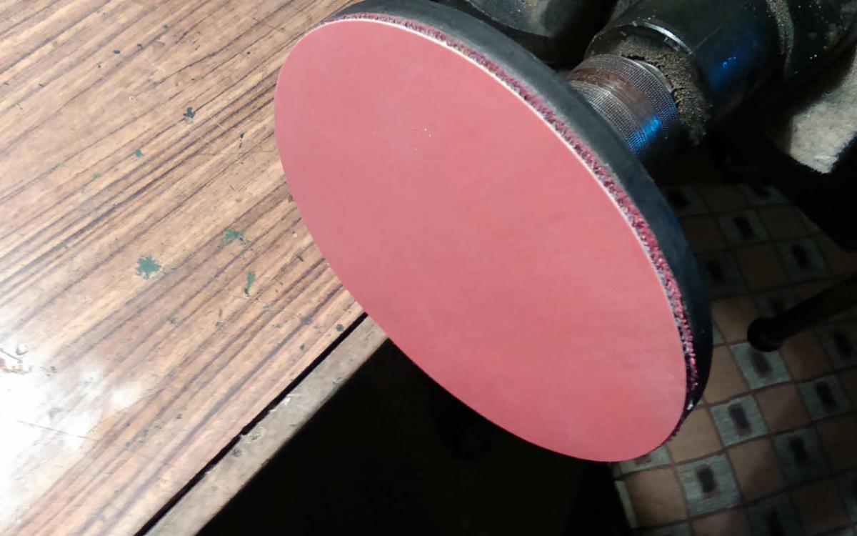

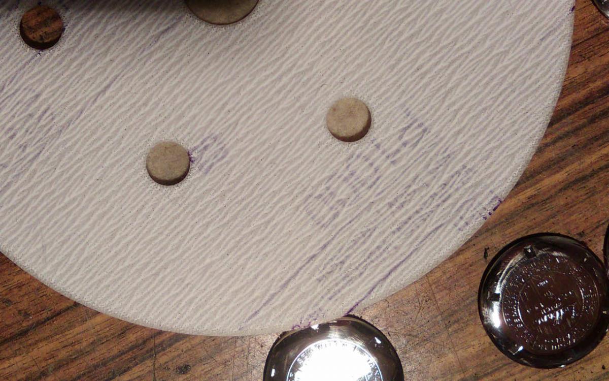

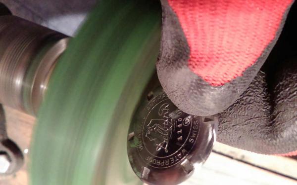

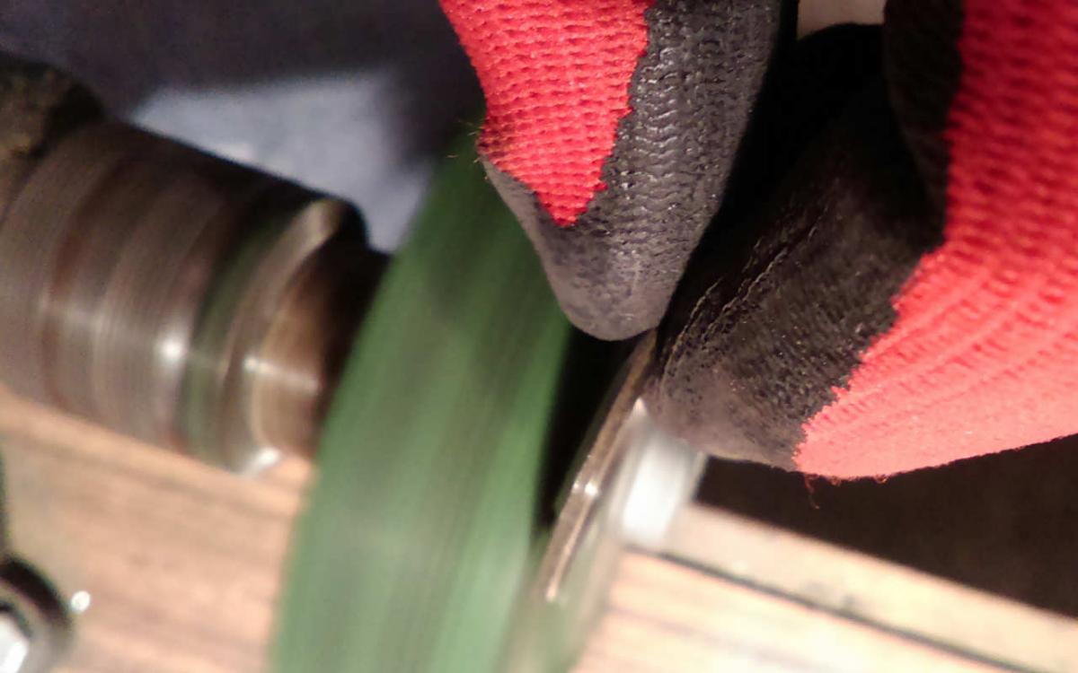

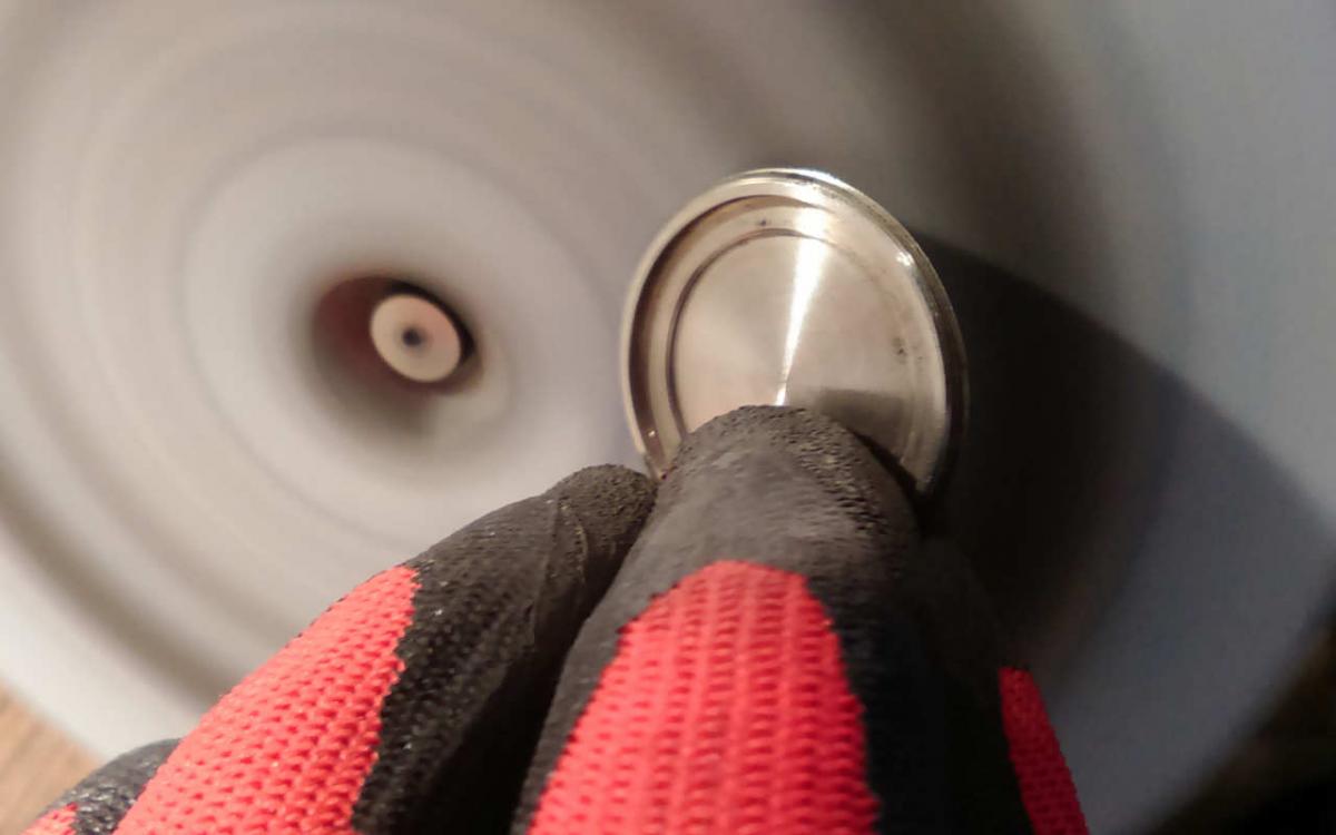

Kolejny etap, to zmiana papieru na grubość 1000 -1200.  Obróbka dotyczy już całego dekielka. Podobnie jak poprzednio dekielek musi się obracać i być ustawionym pod różnym kątem w stosunku do tarczy. Nad miejscami bez grawerunku możemy popracować dłużej, powierzchnie grawerowane staramy się oszczędzać. Utrzymując dekielek współosiowo z obracającą się tarcza zacieramy rysy i wyrównujemy zeszlifowane poprzednio miejsca.
Tarcza posiada w środkowej części zagłębienia, co ułatwia polerowanie na krzywiznach dekielka.  I znów efekt końcowy przeraża. ;)

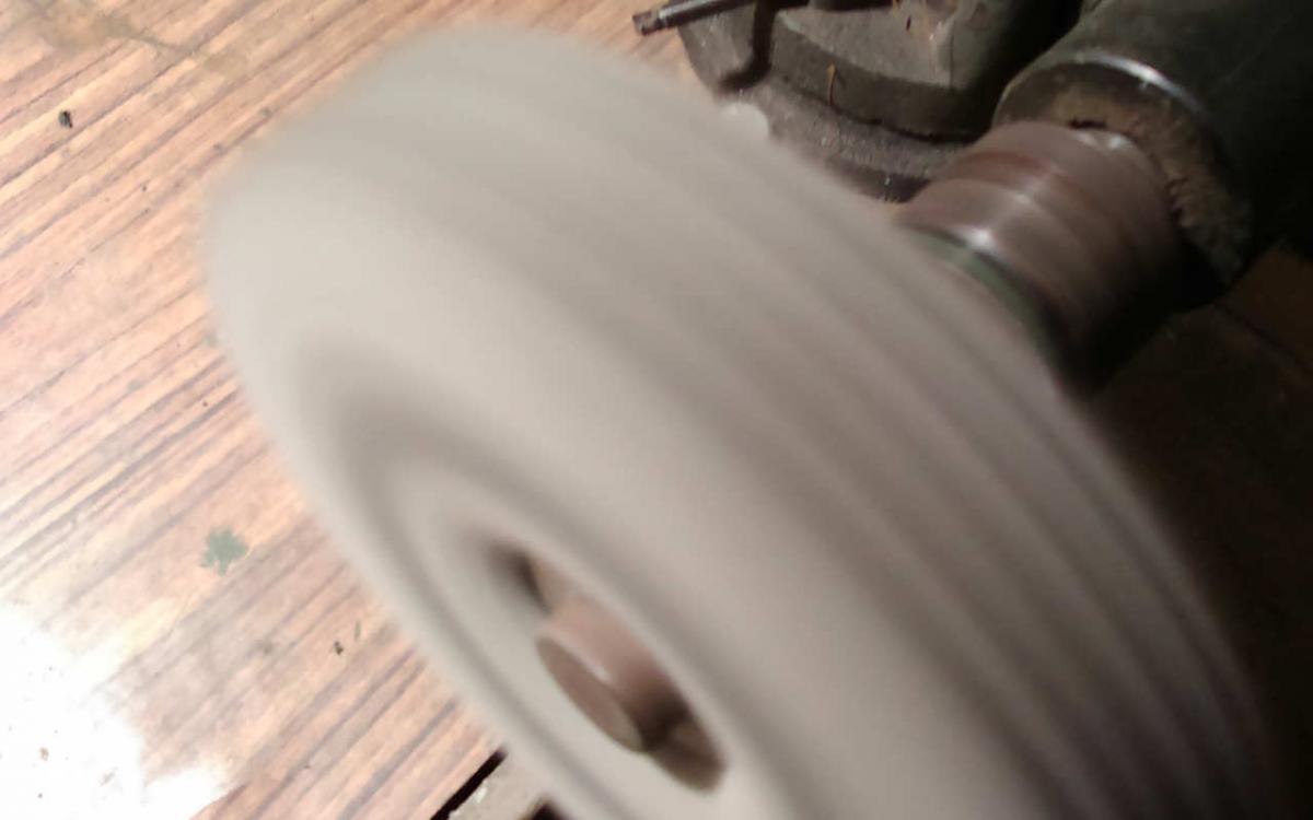

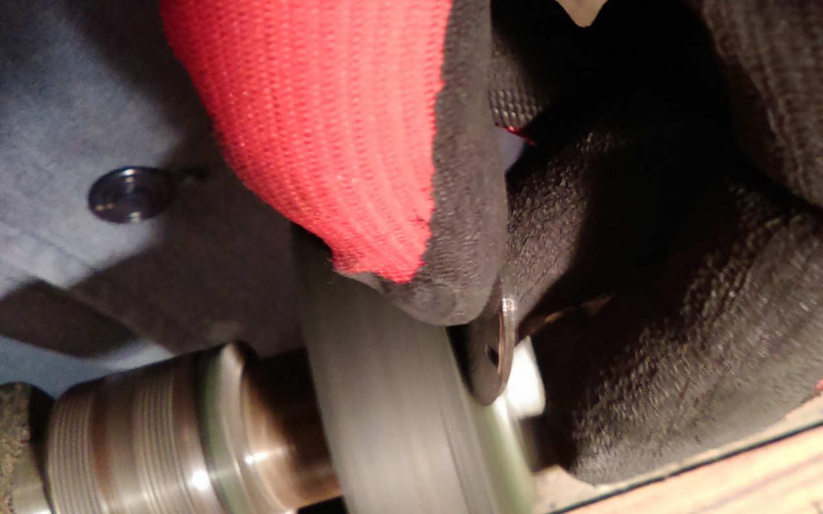

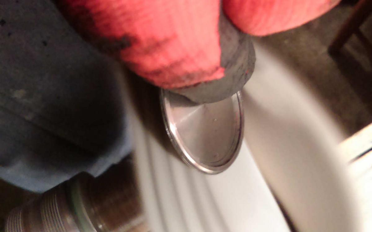

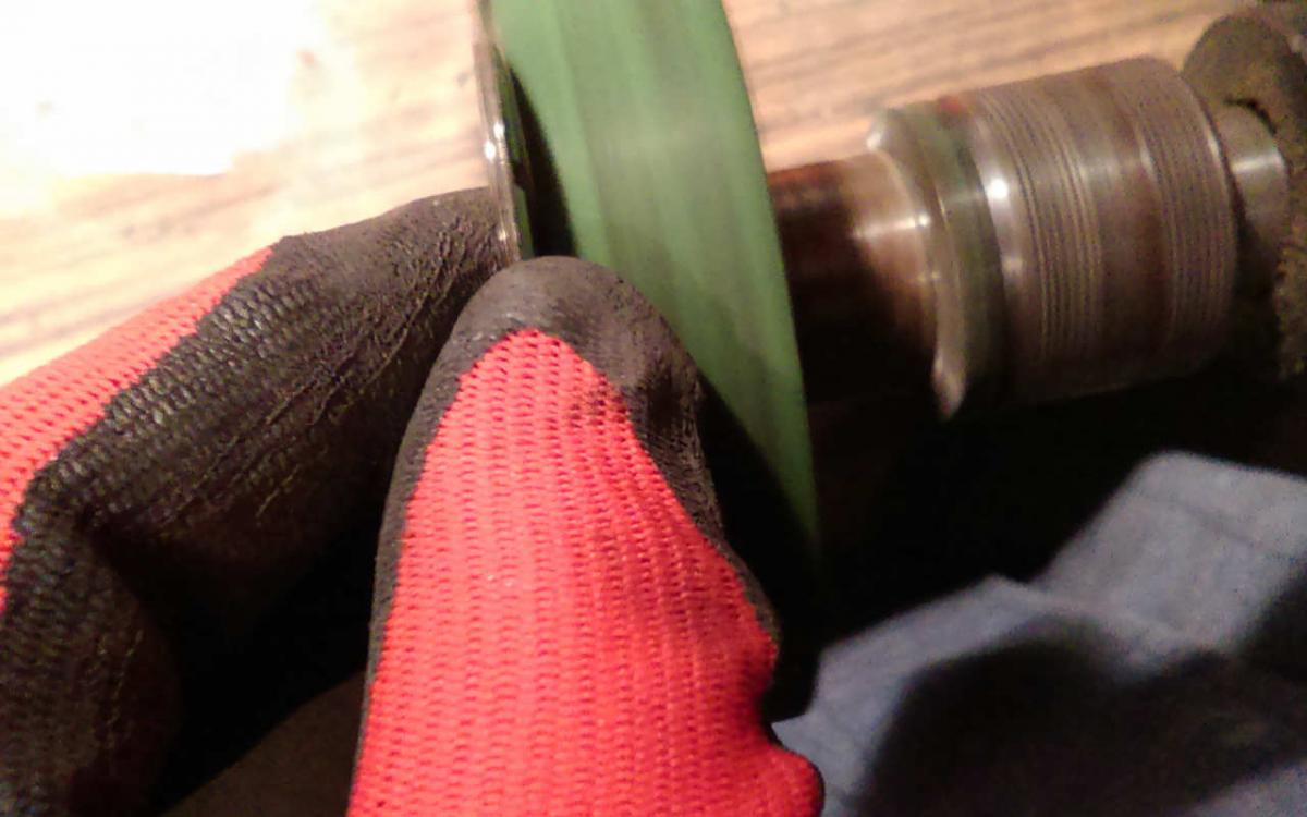

Teraz polerowanie. Krążek filcowy, pasta polerska.
Czynności podobne, polerujemy równomiernie bez dużego docisku by dekielek zbytnio się nie rozgrzewał i by nie powstawały miejscowe przepolerowania.
W miarę polerowania, temperatura dekielka wzrasta, pasta zmienia kolor na ciemniejszy, a zarazem stają się "drobniejsze ziarna" i lepiej "finiszuje". ;)
Pozostałości pasty świetnie usuwa czysty miękki wielowarstwowy krążek filcowy nadając głębszy połysk.

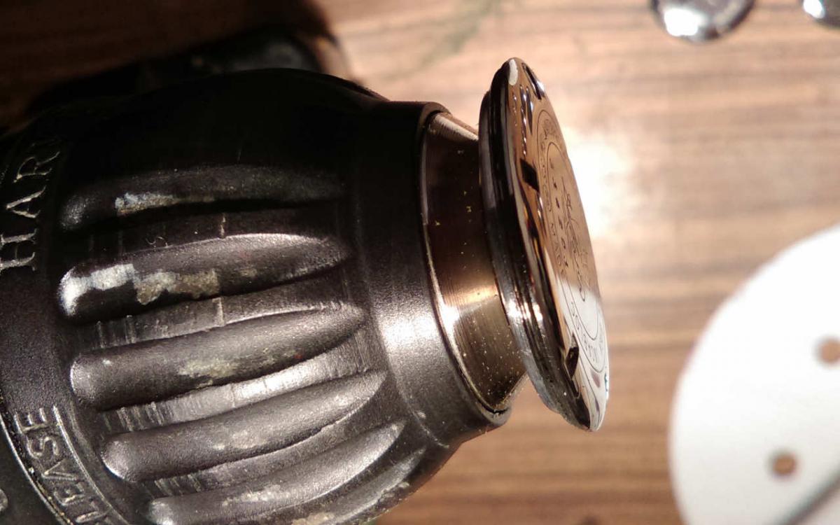

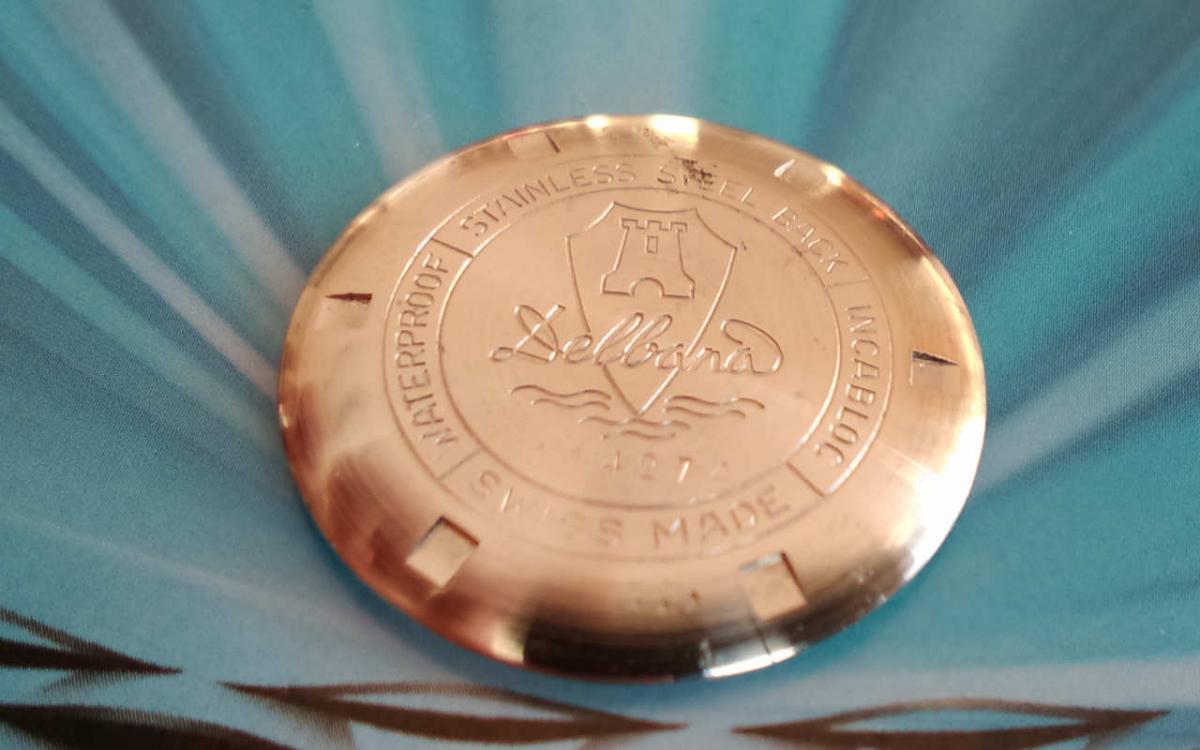

I tak kończą się czynności przygotowawcze, Teraz musimy zdecydować czy dekielek będzie satynowany, czy też polerowany na gładko.

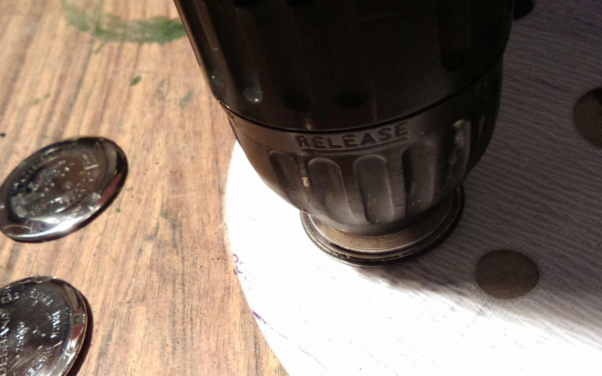

Jeżeli wybieramy wersje satynowaną, łatwiej ukryć mikro ryski, to oczywiście metod jest wiele. Ja robię to z wykorzystaniem wkrętarki, bo są potrzebne bardzo wolne obroty i łatwiej jest precyzyjnie operować materiałami ściernymi. Oczywiście jeśli ktoś posiada tokarkę lub inne urządzenie ze zmienną prędkoscia to jeszcze lepiej. Aby dekielek był idealnie (współosiowo) zamocowany ja stosuję "grzybki" dostosowane wielkością do średnic wewnętrznych dekielków. Materiałem ściernym może być papier ścierny, szorstkie włókna ścierne, lub ostatnio bardzo "modny" zmywak kuchenny. Wszystko zależy jaka strukturę chcemy osiągnąć. Jeżeli chcemy zmatowić lub jak kto woli satynować całość, to prosta sprawa, jeśli tylko część to precyzyjna zabawa przed wami.
W pokazanym przypadku satynowany był cały dekielek, pod papierem jest miękki filc, tak aby dekielek przylegał do papieru całą powierzchnią.
A oto efekt, ale jeszcze nie końcowy.

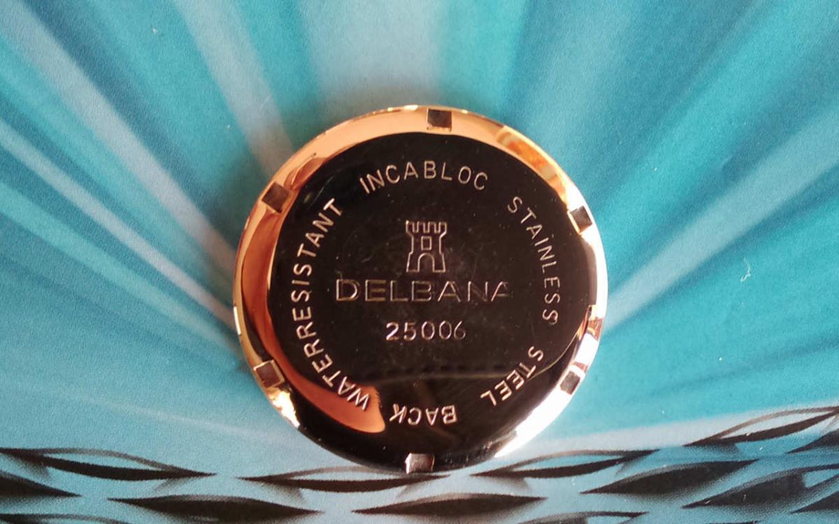

Jeśli natomiast chcemy dekielek wypolerować finalnie to na miękkich kawałkach filcu umieszczamy kolejno coraz drobniejsze pasty i wolno (ja używam wkrętarki) polerujemy nasz dekielek.
Po zakończonych pracach dekielek trzeba umyć ponieważ w szczelinach i grawerze znajdują się czarne pozostałości po pastach. Do tej pory robiłem to ręcznie wykałaczkami i miękką szczoteczka, teraz robi to za mnie myjka ultradźwiękowa.
I to już koniec, a nie mówiłem, że to proste i w kilka minut można poprawić wygląd naszego dekielka.

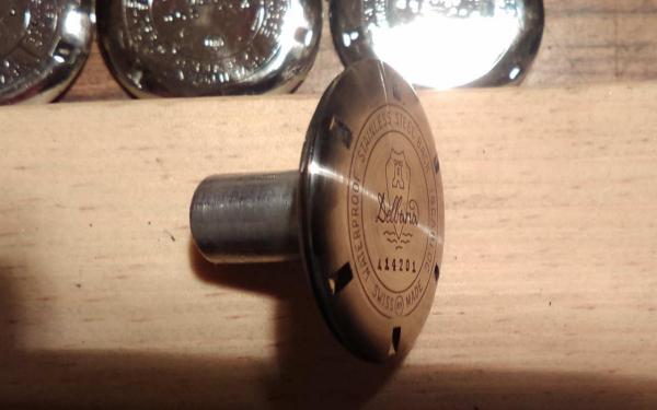

Na początek trzy pytania.
Jak masz zamocowaną wiertarkę?
Grzybki dorabiałeś na zamówienie u tokarza?
Na ile grzybki trzymają dekle? Na lekki wcisk, czy luźno?
Arkadiusz K.
Wiertarka w imadle, dwie grube gumy lub gruby filc do amortyzacji. Zapomniałem napisać, że wiertarka na wolnych obrotach.
Grzybki dorabiał mi tokarz, lekki wcisk, ale zdarzają się dekielki "luźne" wtedy dwustronna taśma klejąca bardzo dobrze mocuje dekielek do grzybka.
Grzybek musi trzymać dekielek by przenosić "napęd" z uchwytu na dekielek.
Ile masz grzybków? Mógłbyś podać wymiary, żebym nie musiał mierzyć 100 dekielków celem znalezienia tych różniących sie od reszty? :D

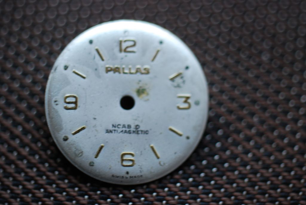

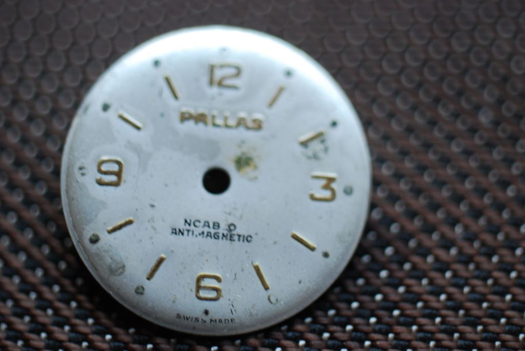

Moja pierwsza próba z proszkiem . Wydaje Mi się że jestem zbyt niecierpliwy i chyba dałem za szybkie obroty bo w połowie 1/2 godziny napisy były wszystkie . Ale mam jeszcze 3 tarcze damek z trupków więc za dzień, dwa spróbuję znowu
Pecunia non olet
Chyba rzeczywiście zbyt intensywnie "kręciłeś" bo wydaje mi się, że z brudem zeszła również jedna powłoka farby. To zależy chyba też od typu tarczy a raczej powłoki. Mi też tak się zrobiło, później na próbę użyłem tarczy "warszawskiej" tej z kolei nic nie rusza, ze trzy godziny kręciłem i nic, jakby nie była w "praniu". Wydaje mi się, że każdy typ tarczy ma inne preferencje, a ja chyba za bardzo chcę umyć i najczęściej kończy się przedobrzeniem.
Zgadzam się. Tarcze są różne i właściwie każda inaczej się myje. Ja też już kilka Tarcz zepsułem. A inne myją się bardzo dobrze.

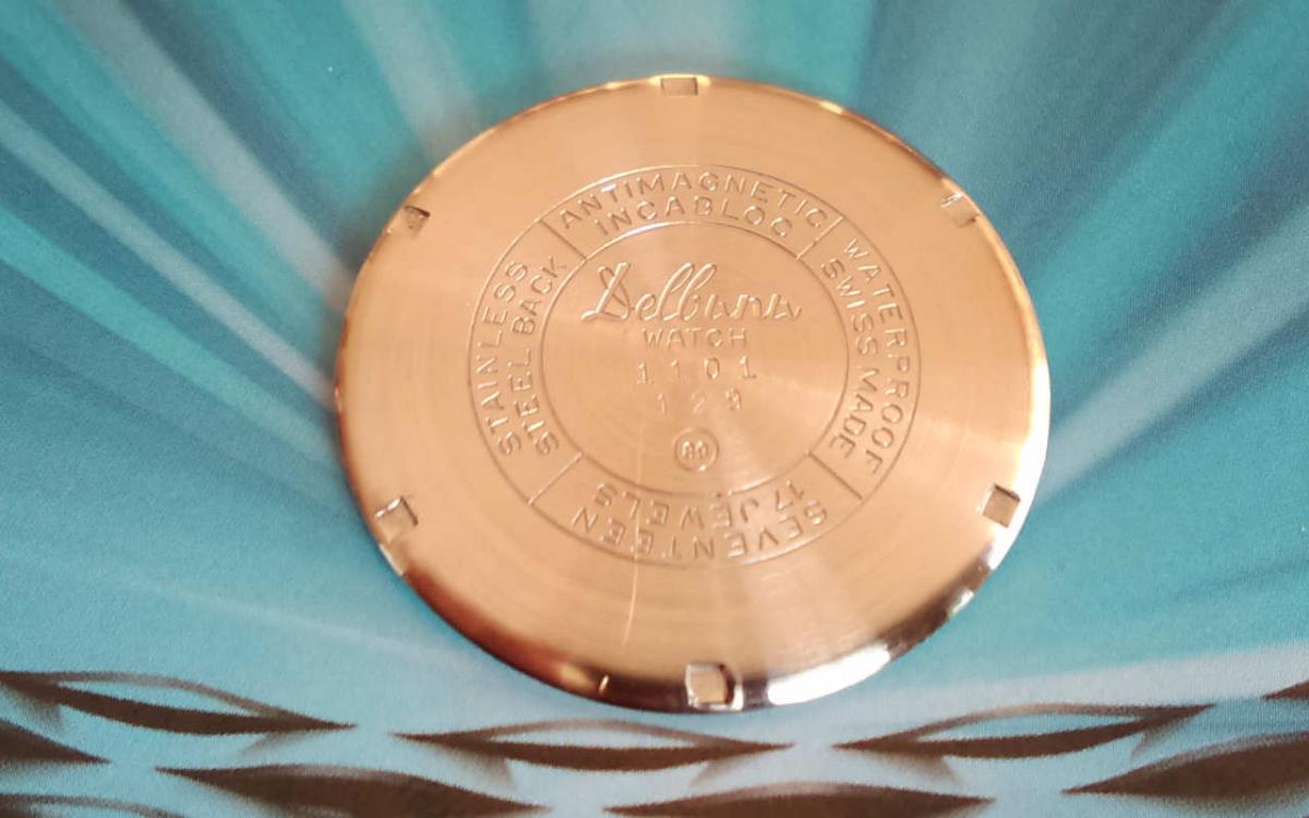

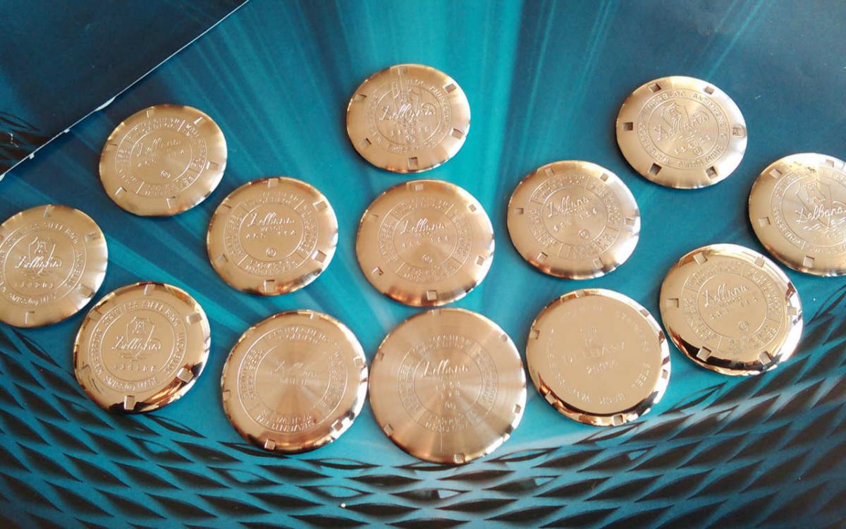

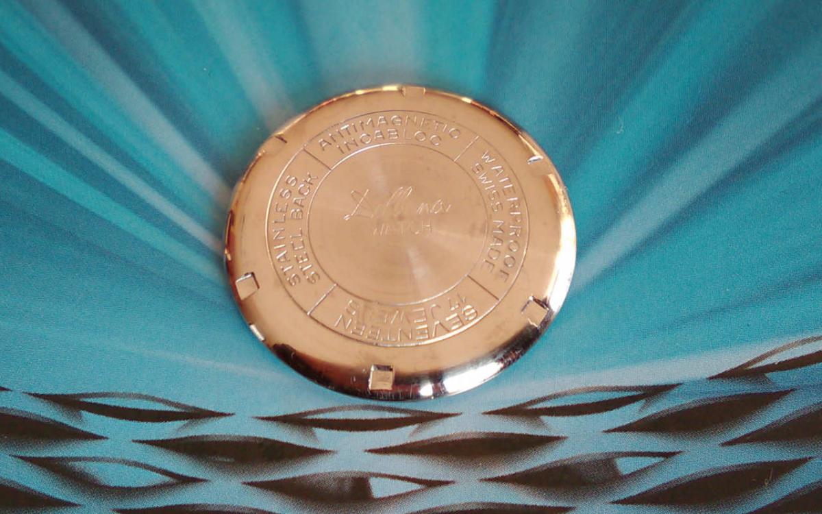

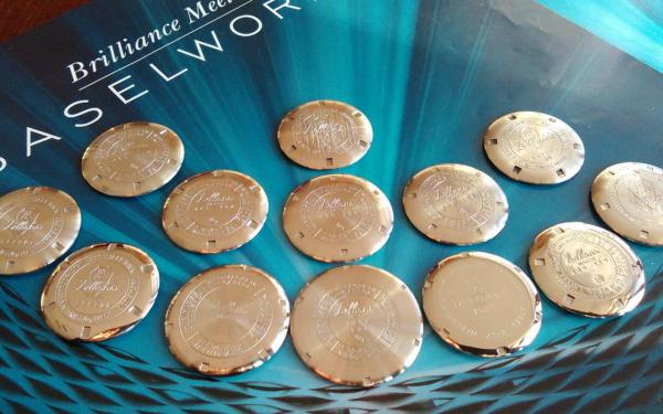

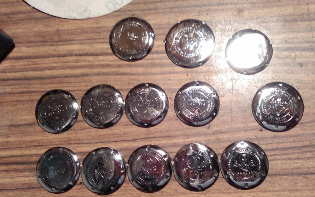

Udało się obrobić zdjęcia, tak wyszły dekielki po czyszczeniu.
Trudno im teraz robić zdjęcia, bo światło się odbija.
Nie wszystkim się z pewnością będą podobały, ale to już sprawa indywidualnego podejścia. Został mi jeszcze do pokazania jeden dekielek, ale już teraz nie zdążę obrobić zdjęć. Wkleję wieczorem.
Może za szybko , może proszek do białego ? , ja chyba miałem do kolorów :blink:
Ale tak jak napisali koledzy każda tarcza jest inna .
Ostatnią robiłem kręcąc ręcznie , nie Delbana ale także Swiss .
