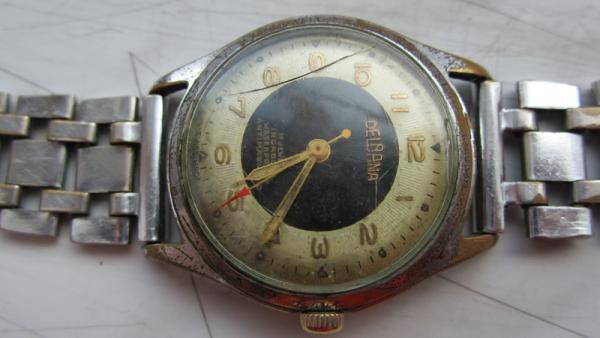

Witajcie,
za namową Arka pokazuję moją Delbanę murzynka otrzymaną od dziadka-zamierzam tylko odkurzyć tarczę i zrobić coś z kopertą i dać nowy pasek i szklo do wymiany-tu jest prośba do Was o każde info dot koperty w lepszym stanie dla mojego murzynka :)
Edytowane przez lobo82
Jeżeli to po dziadku to Ja nie wymieniałbym koperty , tylko dał do odnowienia 60-70 zł + nowe szkiełko + nowa luma na wskazówkach i dobrać lepszą koronkę ( a, może nawet oryginał ) no i założyć fajny pasek i już
Pecunia non olet
Nie wykluczam wylizania koperty ale gdybym dostal oryginalna mniej z niszona z patyna pasowaloby do tarczy :)
