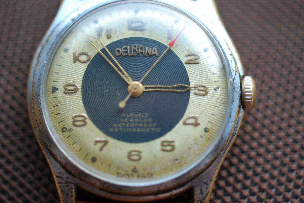

Przybłąkała się do mnie mała brudna
na razie po małym spa w mydle i zabezpieczona preparatem do kalkomanii
dalej pracuję nad nią  :)
Łomatko!
Jak spojrzałem na tą tarczę, to myślałem, że to klasyczny murzynek.
A tu taka niespodzianka :D
Kawał dobrej roboty! :)
Pięknie się domyła.
Czekamy na ciąg dalszy...
Jaki mechanizm?
Arkadiusz K.
Napisz jeszcze pare słów jak myłeś tarczę.
Arkadiusz K.
Zwykłe mydło w płynie Palmolive naturals z oliwką. Delikatnie z dozownika na tarczę,parę kropel wody i delikatnie patyczkiem kosmetycznym. Patyczek ślizga z mydłem się po tarczy bez docisku. Mycie do kilku minut i płukanie przy zmianie mydła zimną wodą. Dobrze też w końcowej fazie myć patyczkiem już dobrze rozmoczonym. Mydło dobrze zmywa zielony osad i jak widać brązowa ma piękny miedziany kolor.
Każdy ma swoje sposoby. Ja nie ryzykuję patyczkiem, zawsze tarcze myję pędzelkiem -  takim "babskim" do malowania powiek.
Każda metoda dobra byle była skuteczna. Bardzo ładnie się domyła, moja ulubiona brązowa.
Piękna robota, i następna wróciła z dalekiej podróży :-)
Ja do mydła używam tylko wacików
