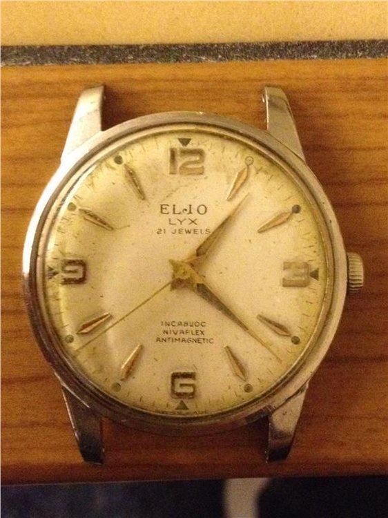

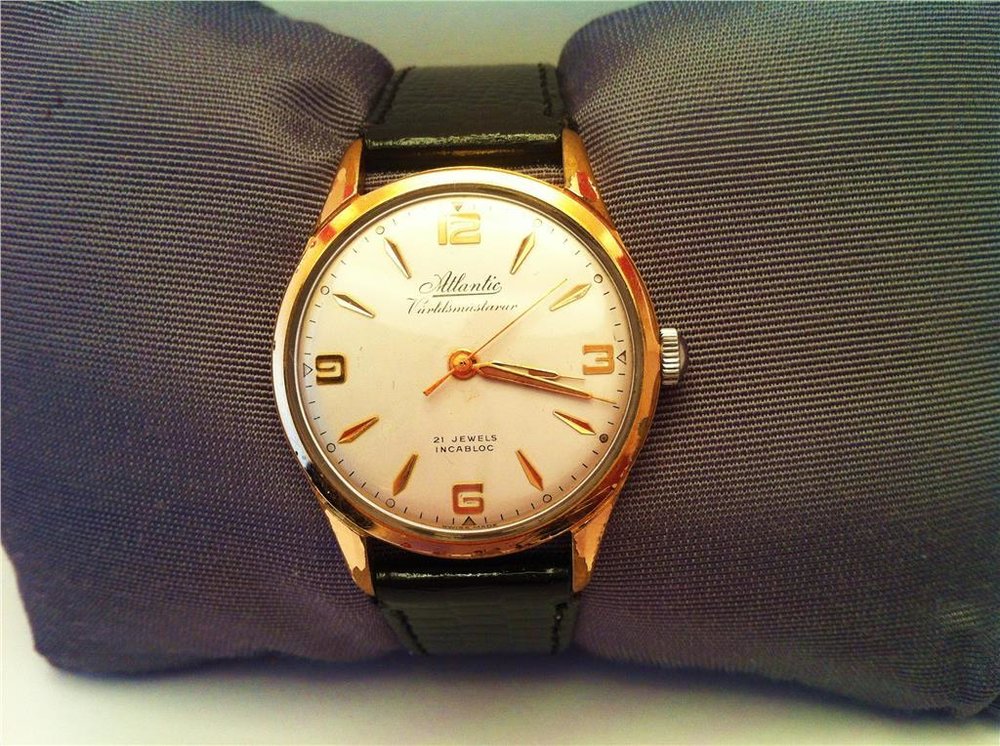

Edit: jednak pogrzebałem trochę na dysku - no to w celach edukacyjnych...
185828648_f78377a6-6927-4998-8ec4-62d2f0
184455318_aa9d3d75-0cf7-4a93-b06f-ee8b84
...czyli po co opracowywać własny wzór droższych, nakładanych indeksów, jeśli producent tarcz oferuje gotowca? A cała reszta to zwykły dodruk tamponem.
pozdrawiam
Narfas
Teorię, popartą zdjęciami Narfasa, którą podajecie można przyjąć za słuszną. I prawdopodobieństwo takiego obrotu sprawy jest duże.
Jednak chciałem jedynie sprostować, że pokazany przez daniels36 mechanizm, jak słusznie zauważył Narfas - Arogno, był jednak stosowany w Delbanach.
Jest to Arogno 151
Oczywiście jeszcze o niczym to nie świadczy i niczego nie dowodzi. Jednak nie można w 100% wykluczyć jakiś dziwnej ingerencji poprzedniego właściciela ;)
