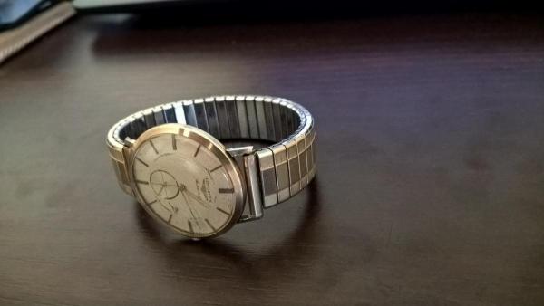

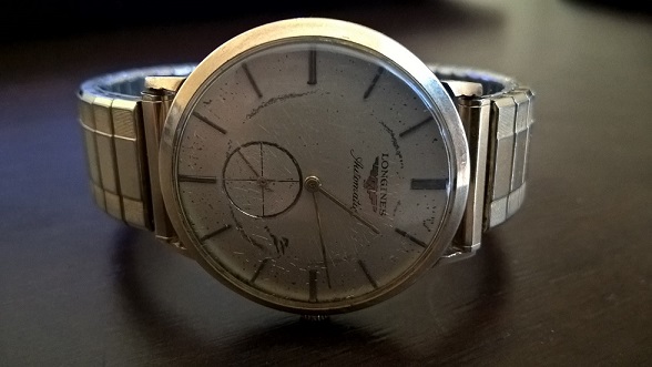

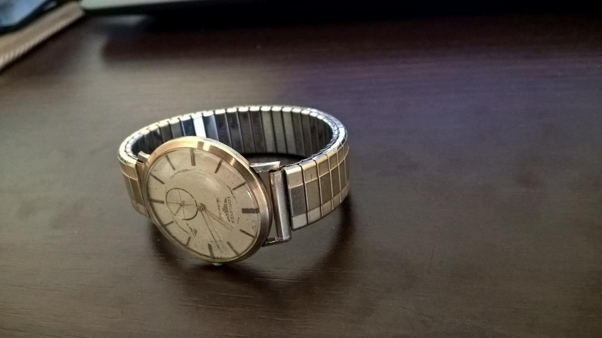

Witam, kiedyś dostałem na komunię pewien zegarek od mojej babci. Casio od wujka było fajniejsze więc ten poszedł w odstawkę do półki teraz po XX latach znalazłem go w pudełku. Zegarek jest w bardzo złym stanie szkiełko mocno porysowane, tarcza też zniszczona. Mechanizm chodzi bo już po wzięciu go w rękę zaczął chodzić :). Pod wąsami jest wybite 10k GOLD. Nie wiem z jakiego roku jest ten zegarek moja babcia w latach 80tych pracowała kilka lat w stanach i dostała ten zegarek od pracodawcy (nie był nowy, zdjęty z ręki). Zastanawiam się czy jest coś warty, dla mnie osobiście sporo więc gotów jestem oddać go do specjalisty i odrestaurować (jeśli się da) ale z drugiej strony jeżeli remont byłby droższy niż ten zegarek jest warty to po prostu zostawiłbym go i nic z nim nie robił. Zegarek nie ma wybitych żadnych numerow tylko na bransolecie SPEIDEL PAT 2.689.450 Może ktoś ma/miał podobny zegarek i wie mniej więcej z jakiego okresu pochodzi? Pozdrawia
Proponowałbym go odrestaurować u dobrego zegarmistrza - to jest bardzo dobry zegarek.

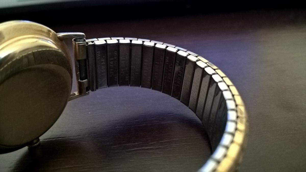

EDIT: znalazłem coś takiego http://www.ebay.com/itm/Longines-14K-Solid-Gold-Automatic-Wind-Watch-Restored-Cal-19A-Vintage-C-1959-/361475783621 Moglibyście stwierdzić czy bransoleta ma jakąś wartość? Jeżeli tak to zostawiam jeżeli nie to założyłbym skóre.
Bransoleta ma wartość,mniej-więcej jednego hot doga.
Czyli idzie out. Jestem z Białegostoku i powiem szczerze jest tu ze 2-3 zegarmistrzów którym dałbym zegarek automatyczny do przesmarowania itd. Poszperać w google za jakimś konkretnym zegarmistrzem który podjąłby się renowacji? szkiełko, tarcza i wygięte uszy + mechanizm przesmarować i wyregulować.

Mechanizmowi zdecydowanie przyda się przegląd i czyszczenie. Szkiełko również możesz wymienić. Co do prostowania ucha, tutaj decyzję podejmie zegarmistrz. Jest niewielkie ryzyko że ucho może zostać Ułamane. Natomiast jeśli chodzi o renowację tarczy, to już jest dość duża ingerencja w oryginalności zegarka. I decyzję, tak jak pisałem wyżej, musisz podjąć sam.

Z pewnością tarczę wymienię, należę do tych osób dla których uszkodzona tarcza bardzo przeszkadza.
Rozumiem. To teraz pozostaje Ci wybrać dobrego fachowca, żeby nie zrobił z fajnego zegarka totalnej pisanki. ;)
Arkadiusz K.
Tarczy się nie wymienia bo wtedy mamy składak, a nie oryginał. Natomiast renowacja to tylko do stanu takiego jak jest w oryginale. Wartość zegarka zależy przede wszystkim od tego jaki ma mechanizm i w jakim stanie (a tego nam nie pokazałeś),ale ten myślę, ze tak czy owak wart jest tego, żeby go odrestaurować

Rozmawiałem z zegarmistrzem, zrobił na mnie bardzo dobre wrażenie. Radził odrestaurować zegarek ale tarczy nie ruszać, wg niego dodaje uroku. Nie ukrywał że sam tarcz nie robi tylko wysyła ale na tym nie zarabia i nie widzi problemu żeby podać mi namiary na firmy którym to zleca, żebym wysłał im to samodzielnie.
zrobienie mechanizmu 200-250zł
nowe szkło tutaj duża rozpiętość od 25-150zł
polerka koperty bez ingerencji w uszy
nowe wskazówki

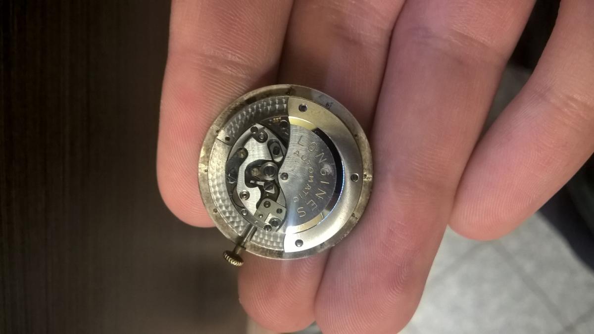

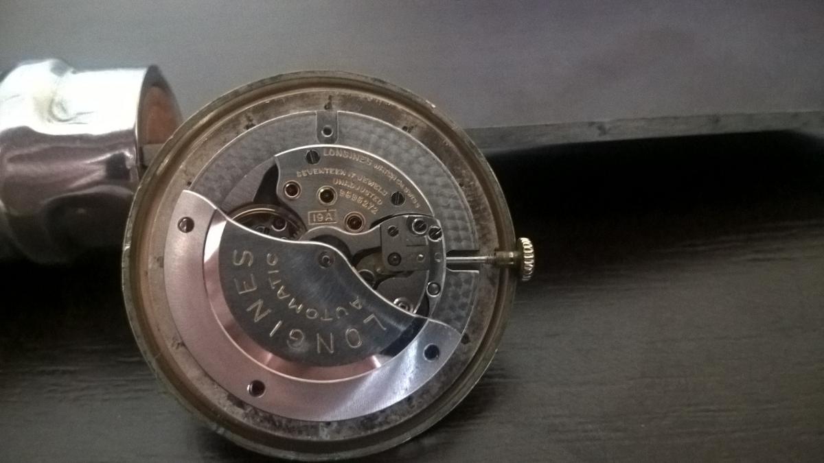

Wysyłam zdjęcie mechanizmu.

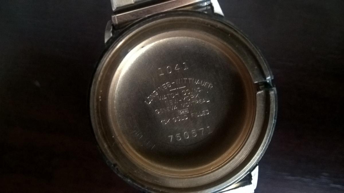

Dodaje jeszcze dwa zdjęcia myślę że ktoś kto się zna mógłby mi coś więcej powiedzieć. Zegarek wyprodukowany w NEW YORK jest mniej warty niż te pochodzenia szwajcarskiego?

Mechanizm kaliber 19 A, z roku ok. 1955, tu są jego dane http://tinyurl.com/zj7f5ab
Firma Longines działała do spółki z Wittnauer szczególnie na rynku amerykańskim, gdzie Wittnauer sprzedawał wyłacznie zegarki Longines.
Moim zdaniem zegarek i mechanizm jest w dobrym stanie, ale trochę lat ma więc na pewno należy mu się przegląd, a co do tarczy to mam podobne zdanie jak zegarmistrz. Ceny które zaproponował moim zdaniem są "rozsądne"

10k GOLD FILLED oznacza że zegarek jest pozłacany czy złoty w całości? Zegarmistrz stwierdził że pozłacany po czym stwierdził że kopertę się spoleruje. Czy wtedy takie złoto nie zeszłoby z koperty?

Zegarek jest pozłacany, a co do polerowania, to jeżeli zegarmistrz ostrożnie odświeży kopertę ręcznie to wtedy nic złego dla powłoki się nie stanie, odradzałbym tu raczej polerowanie maszynowe.

Zegarka nie wyprodukowano w New Yorku, tam prawdopodobnie był skladany.
