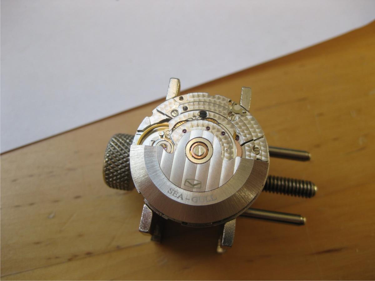

Witam . Nabyłem ostatnio mechanizm ETA 2824-2 Top Grade na naszym forum. Jednak mam pewne wątpliwości co do autentyczności owego werku.
Oryginał? Ewentualnie proszę o radę co fotografować aby możliwa była weryfikacja oryginalnosci

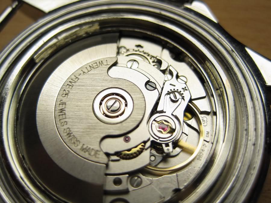

Wydaje mi się że pod balansem powinno by oznaczenie mechanizmu, ale głowy nie dam że tak musi być w twoim przypadku.
(zdjęcie z internetu)
Obik również stąd są moje wątpliwości. Natomiast nigdy nie miałem nowego werku od producenta tylko zawsze widziałem te już zamontowane w zegarkach. I one zawsze miały sygnowanie pod balansem. NIgdy też nie widziałem tej wersji Top Grade na żywo.
dnb film pokazany przez Ciebie jedynie pogłębił moje wątpliwości. Napiszę do sprzedającego, aby udzielił się w tym temacie i rozjaśnił nam trochę pochodzenie tego werku bo powiem szczerze ze mój zegarmistrz również zaniepokoił się brakiem sygnowań ale ze względu na szlify genewskie mogło ich nie być ... Natomiast nie był w stanie na 100% zweryfikować autentyczności.
Niezależnie od szlifow mechanizm jest zawsze sygnowany pod balansem. Te szlify na wahniku słabo wyglądają..top grade ma inne wykończenie.

Ciężko stwierdzić. Tak na oko ja bym powiedział, że oryginał, na pewno nie ma tam ŻADNYCH odznaczeń ?
Jeszcze można założyć jedną opcję - że szlifując ten mechanizm ktoś przetarł oznaczaenia
Gość Cyrhla
Ta...
perlage to tylko szczotkowanie więc nawet jak przejedzie się przez sygnatury mechanizmu to te zostaną a nie znikną jak w tym przypadku

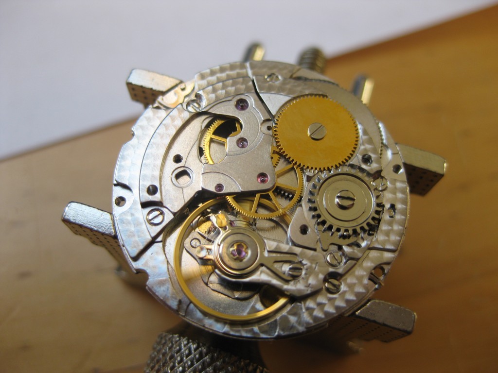

Zrobiłem dziś kilka "lepszych" zdjęć co może pozwoli na rozpoznanie oryginalności.
Byłem dziś u kilku zegarmistrzów ale żaden z nich nie dał jednoznacznej odpowiedzi.
Może ktoś z was będzie miał lepsze oko do szczegółów.

Tak wygląda chiński klon czyli ST21.
(zdjęcia z internetu)
Propozycja,zanim coś kupisz poczytaj o tym. Jak będziesz czytał zwróć uwagę choćby na system antywstrząsowy stosowany w różnych wersjach.
no tak. Teraz juz przeczytałem i wiem. Czytam to forum juz kilka ładnych lat ale specjalista niestety nie jestem. Natomiast jestem na 99% pewny ze mechanizm który kupiłem jest clonem ETY. Gdybym nie czytał forum to pewnie zegarmistrz założył by mi ten mechanizm i chodził bym w zegarku  nie mając nawet pojęcia ze serce jest made in china.
