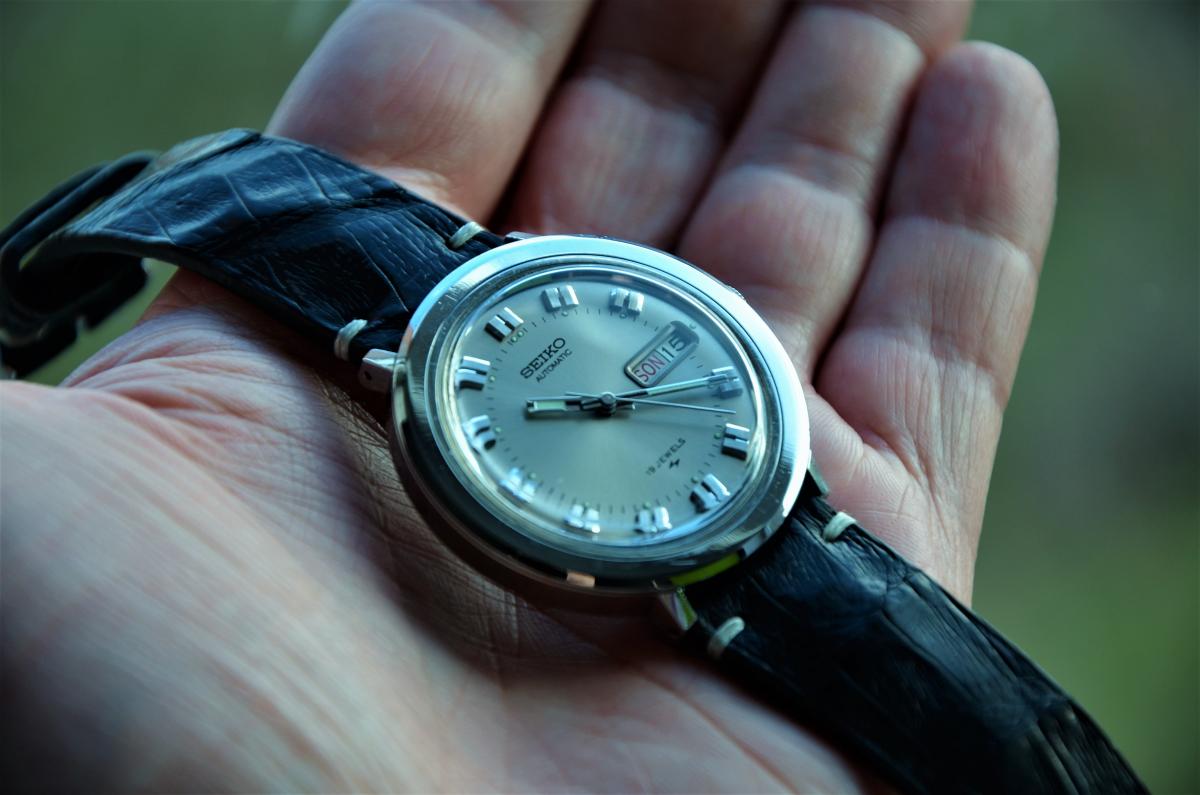

Mam taką nietypową prośbę czy ktoś mógłby wstawić zdjęcia klasycznego Seiko z lat 70/80 w wymiarach 37-38 mm na nadgarstku 17,5 cm będę wdzięczny
Jeżeli chodzi Ci tylko o rozmiar to pooglądaj współczesne SARBy - 017, 033, 035, jest dużo zdjęć nadgarstkowych
tak chodzi mi tylko o zdjęcie poglądowe jak wygląda zegarek o takim rozmiarze na ręce taka jak moja. Może śmiesznie to zabrzmi :-) ale przymierzyłem zegarki mojej kobiety jeden 37 mm ale dość wysoki 1 cm(bransoleta)  drugi 36 mm(pasek) ale za to sporo cieńszy i wygląda zdecydowanie lepiej na ręce
niestety nie mam gdzie przymierzyć aby sprawdzić więc chciałbym choć taki pogląd
Proszę bardzo :

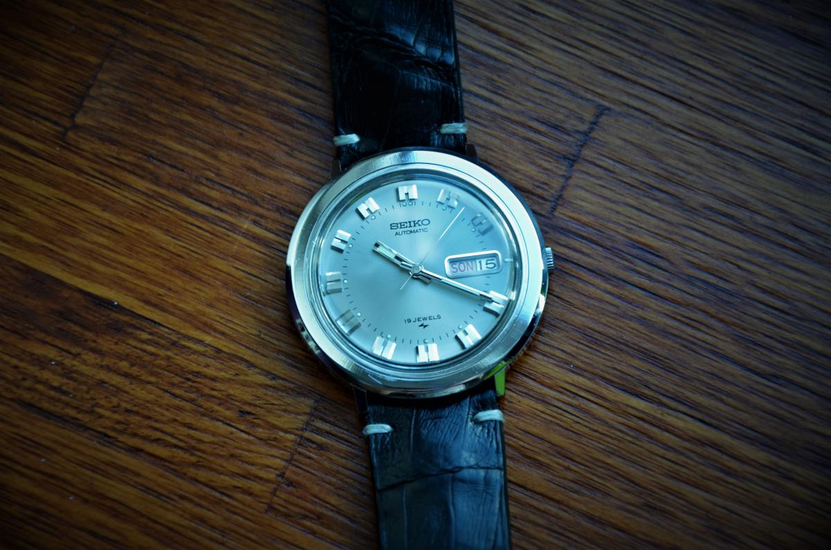

dziękuje bardzo jaki jest dokładny rozmiar zegarków bez koronki???
Oba mają w poprzek 38mm , natomiast od ucha do ucha ;) Actus 42mm, kwarc 40mm
Masz dodatkowo porównanie z sarb 045
I jeszcze z Monsterem
