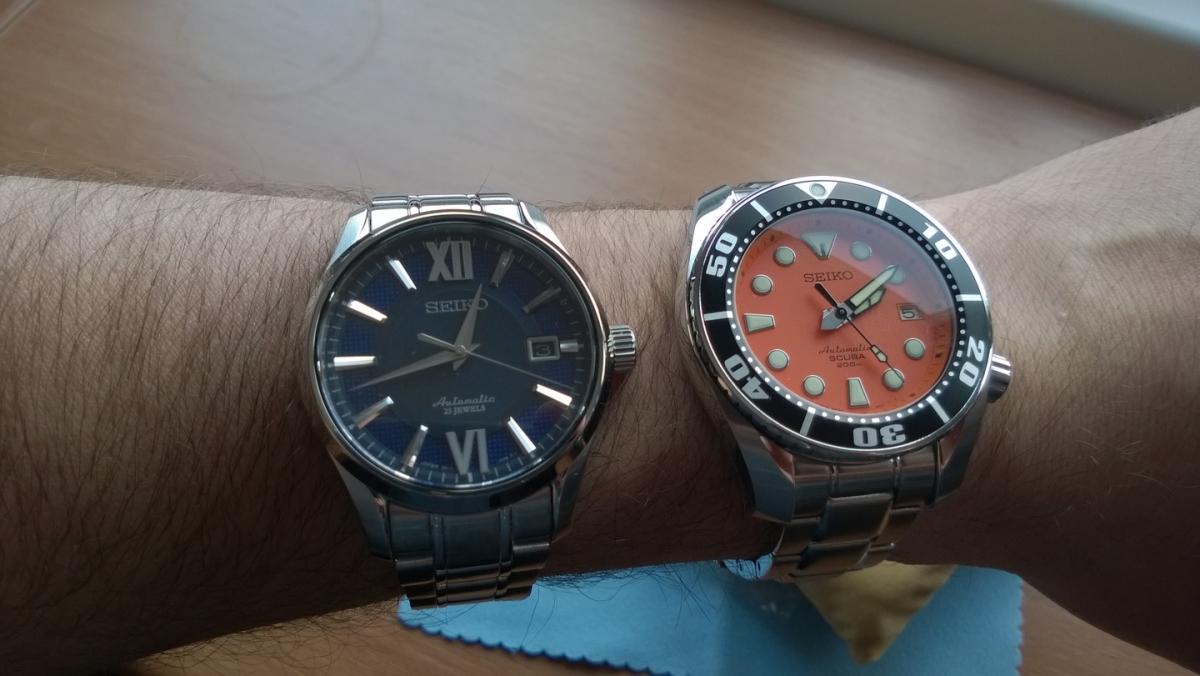

Na bolączki z recenzji też jest rada: szafir z AR, powłoka diashield, indeksy rodem z MM300 (czyli wypełnione masą, masa nie jest naklejką) i stalowy bezel też z MM
62cf466295e6649a63344520d638b0a3.jpgb4bc5850202b9ae714a34c553ff75aa8.jpge95a0d9b72eb654ffb733dbe49ee635f.jpg
Jeżeli miałbym sobie kupić jeszcze raz Sumo to tylko i wyłącznie wakacyjnie i to pomarańczowe najlepiej na bransolecie, Burns taki set miał, kiedyś kreciłem nosem ale teraz jeżeli Sumo to tylko pomarańcza wakacyjnie - no ale wiadomo rynek wtórny. ...
Bezel z MM wygląda w sumo świetnie. Tarczę i wskazówki zostawiłbym oryginalne. Szafir nie zaszkodzi ;)
