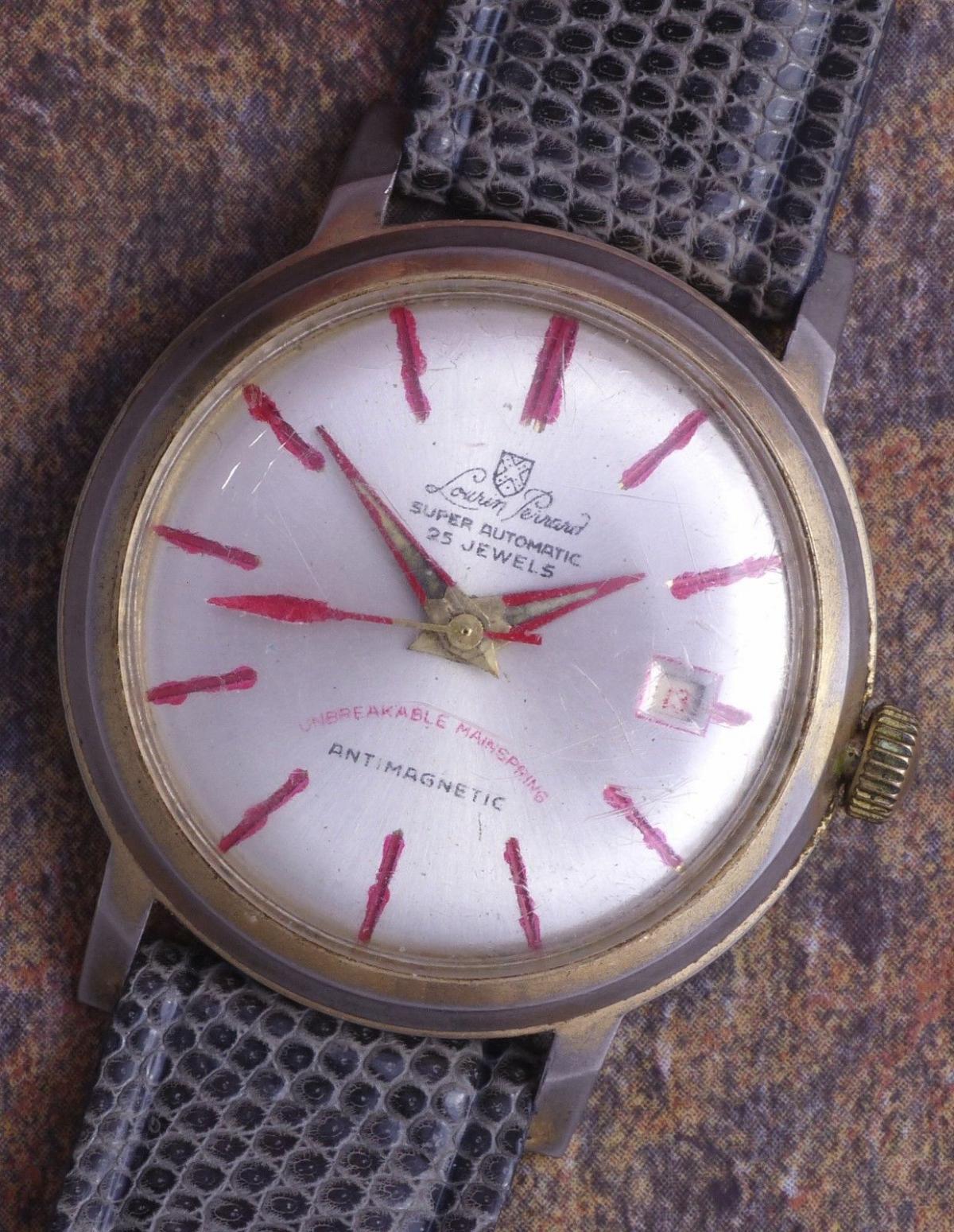

trafilem na takie cos przegladajac ebay.. LORIN PIRADET trzeba poprawic na LOURIN...

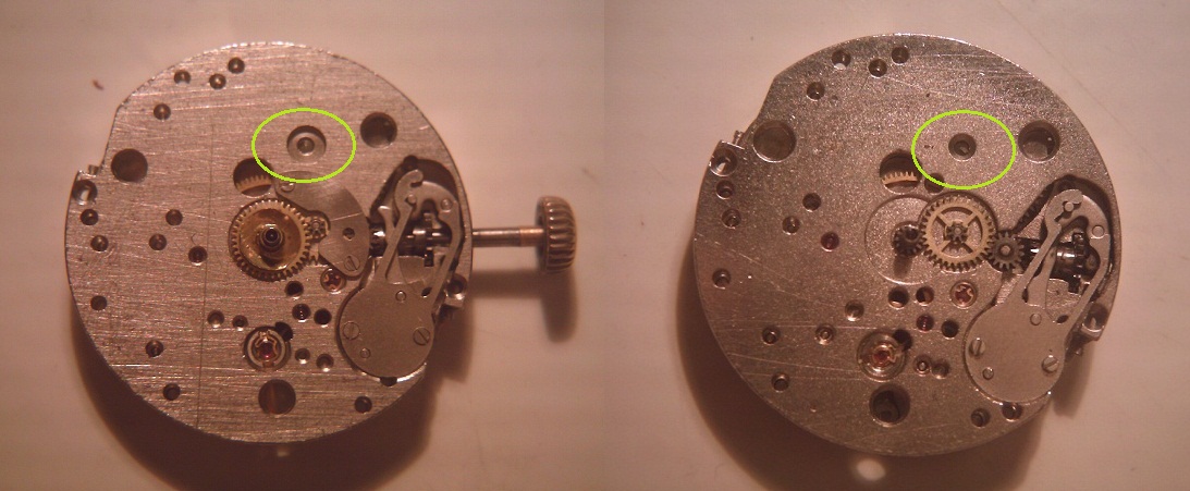

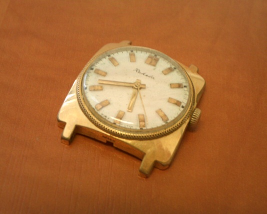

Wracając do zmian oznaczeń werków tego samego kalibru - wpadł ostatnio w moje ręce taki odrapaniec:

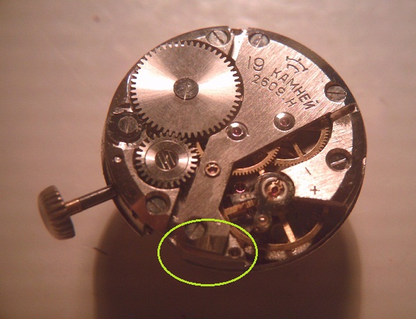

Wizualnie nic ciekawego, w dodatku totalnie zajechany, ale... w środku zamiast pospolitego 2609HA jest 2609H, czyli taki protoplasta 2609HA. Wobec tego zróbmy szybkie porównanie obu werków, na razie przy częściowym demontażu:
Od strony mostka 2609H nie wyróżnia się prawie niczym w porównaniu ze swoim następcą - największa różnica dotyczy miejsca zaznaczonego przeze mnie na zdjęciu - chodzi o umiejscowienie otworu na śrubę mocującą werk w kopercie/pierścieniu (w 2609HA jest wycięcie w mostku, w 2609H śruba ta umieszczona jest bliżej balansu, a wycięcia nie ma). Ponadto nieco inny kształt ma mocowanie klocka włosa.

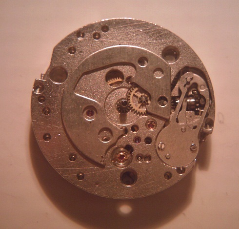

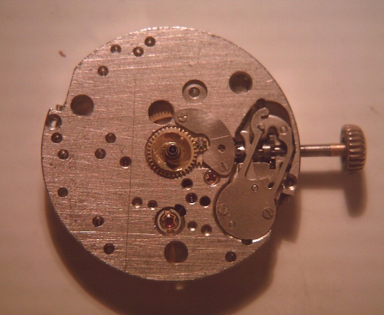

Od strony tarczy różnica polega głownie na sposobie osiowego ustalenia koła zmianowego przekładni wskazań - w 2609H mamy mały mostek mocowany za pomocą dwóch śrub:
W 2609HA jest natomiast dobrze znana charakterystyczna blaszka z wciskanymi w płytę ząbkami*:

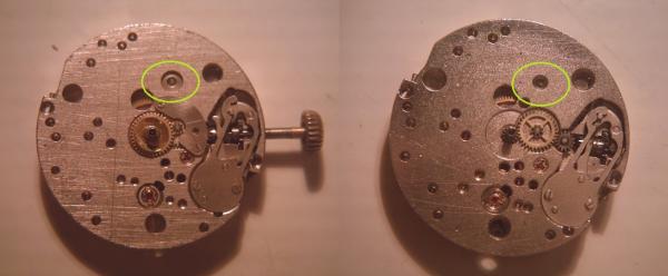

Dodatkowa różnica dotyczy otworu łożyskowego wałka sprężyny (w 2609H jest większe podfrezowanie):
Ostatnia różnica dotyczy nie samego werku, lecz tarczy - ta przeznaczona do werków 2609H ma wyfrezowania (tarcze do 2609HA są od wewnątrz gładkie).
Oczywiście jeśli napotkam na różnice konstrukcyjne wewnątrz werku (np. wspominana we wcześniejszych wątkach sprężyna napędowa), to wszystko skrupulatnie opiszę :)
*rozwiązanie z tym mostkiem było również stosowane w niewielkiej liczbie werków 2609HA

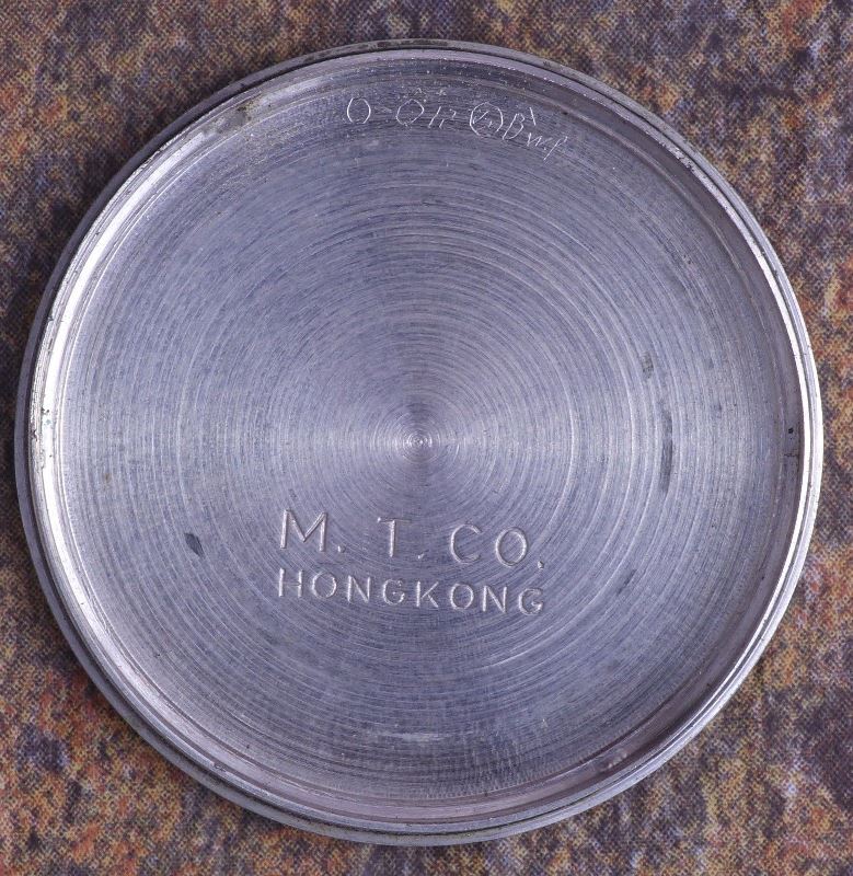

Natomiast ta Sekonda  :D  Pisano o niej "błąd nadruku tarczy" Tu okazuje się że nie jest to błąd nadruku.
Tak opisany mechanizm widziałemTylko raz,  tylko u nas na forum u Grzegorza. Nigdzie indziej.
Oczywiście nie wszystko widziałem ale zdjęcie takiego mechanizmu jest na pewne trudno znaleźć.
