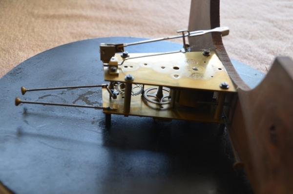

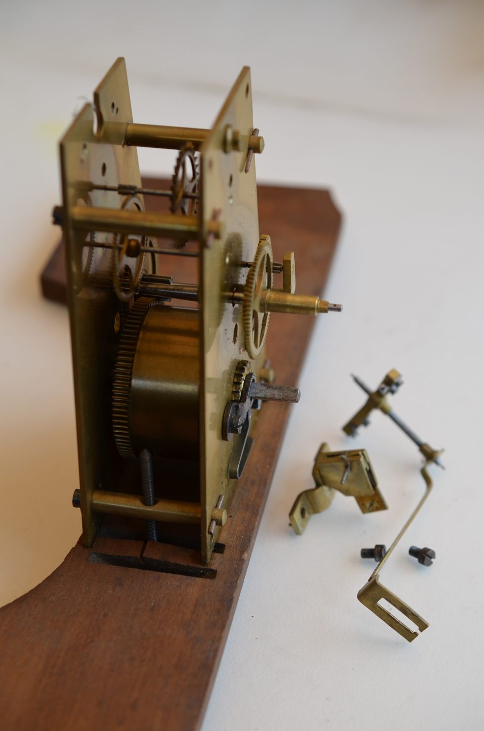

Trafil mi sie bardzo ladny prosty zegar GB ( chodzik ), ktory chcialbym uruchomic bo... mimo nakreconej sprezyny nie chodzi.

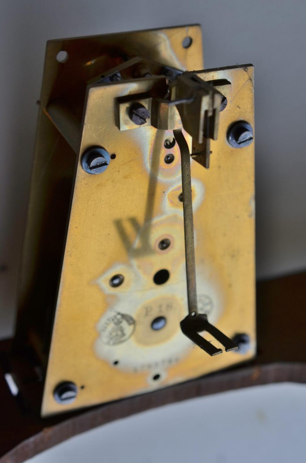

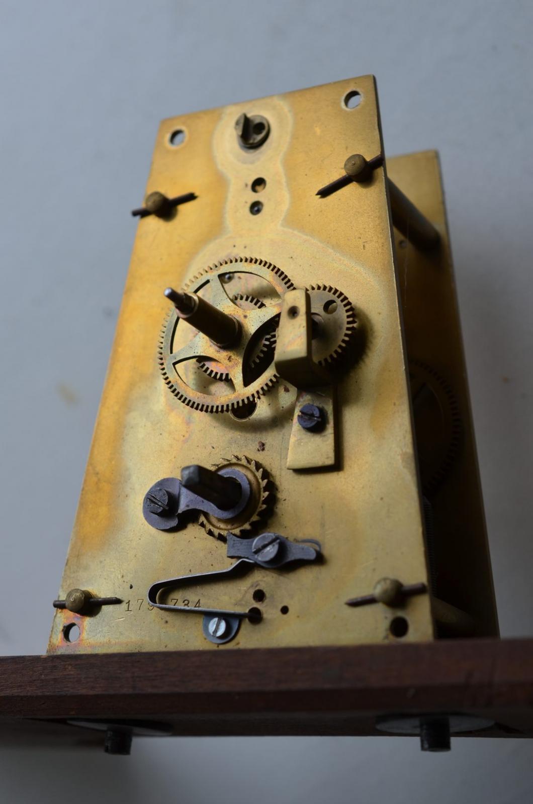

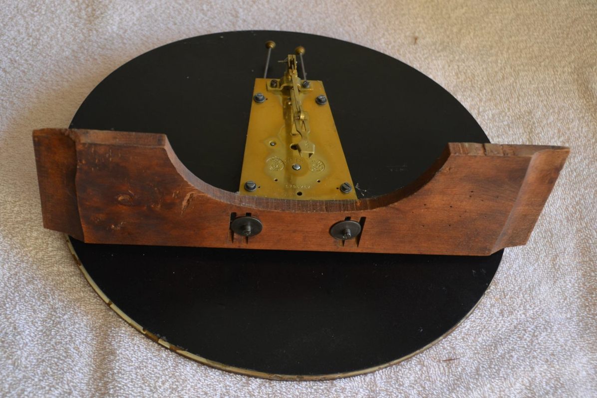

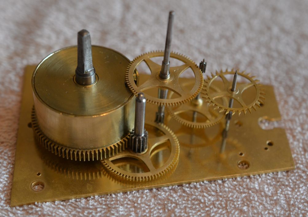

Oto ten mechanizm
jak widac na powyzszym zdjeciu widelki sa wygiete a przedluzka wahadla, zle wlozona w widelki.

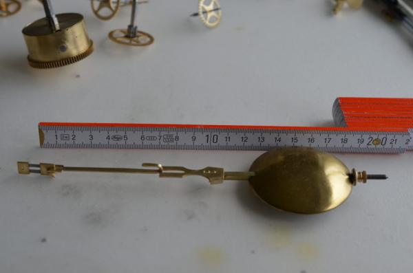

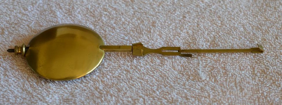

Wahadlo tak wyglada
pozostale zdjecia mechanizmu

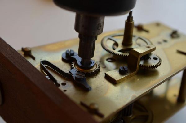

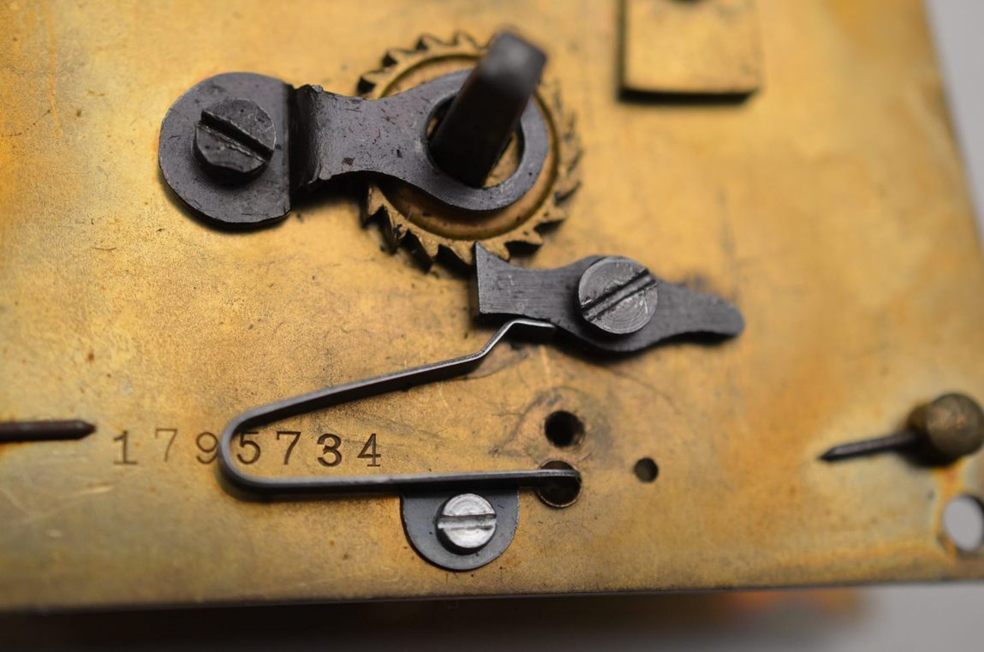

na zdjeciach ponizszych widac zamontowana wspolczesna sprezyne zapadki. Spelnia ona swoja funkcje, ale nie jest oryginalna w ksztalcie i aby ja zamontowac ktos przewiercil otwor w plycie zegara. jestem tym, ze tak powiem "zniesmaczony"; Gdyby mi ktos z kolegow przeslal zdjecie oryginalnej sprezyny, bylbym wdzieczny bo moglbym na tej podstawie dorobic nowa, a tak musi na razie zostac ta. :(
c.d.n.
c.d.

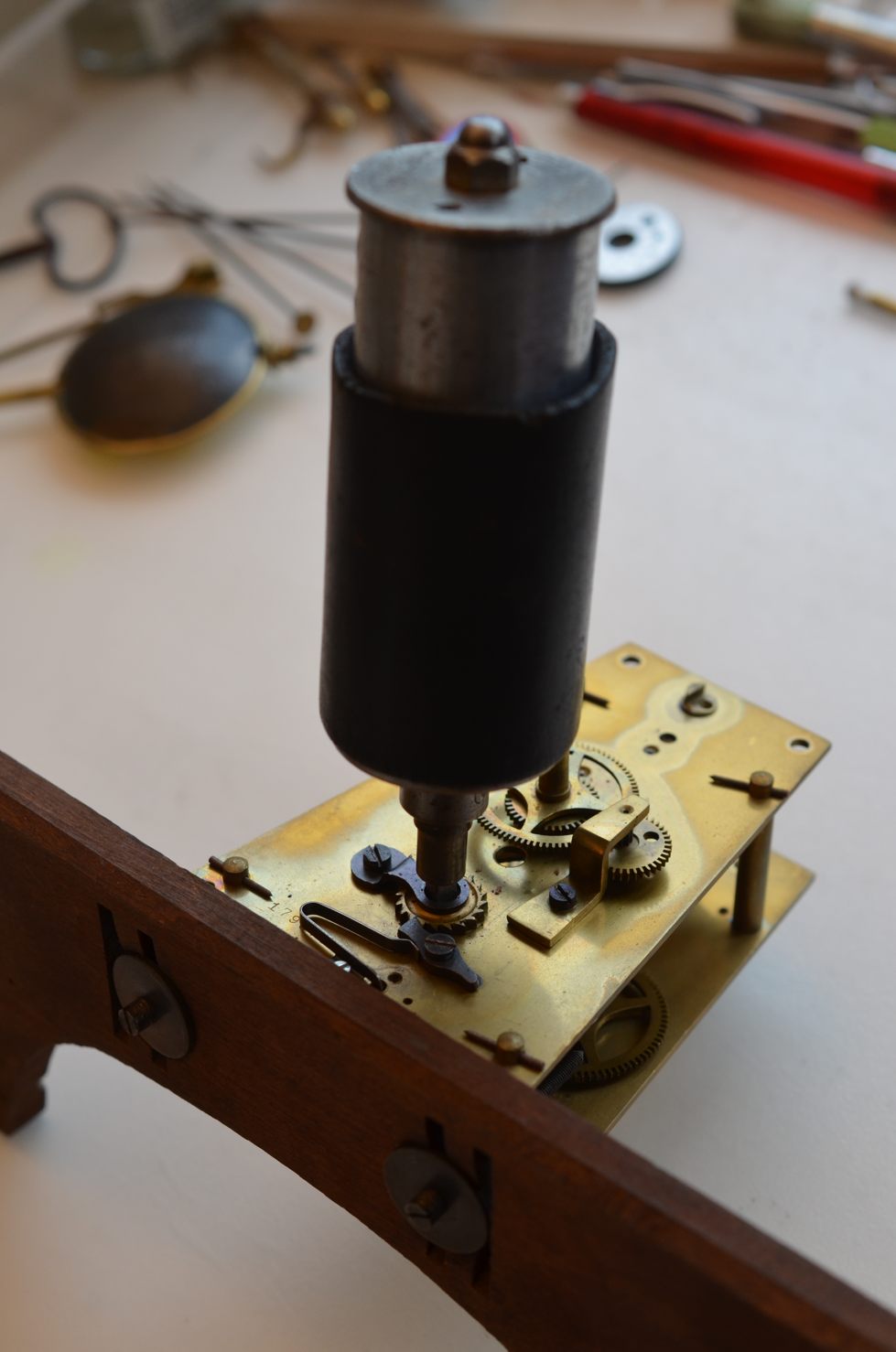

Nastepnym krokiem przed zdjeciem kotwicy, bedzie zwolnienie sprezyny. uzywam do tego specjalnego urzadzenia ( nie jest to nowka, ale spelnia swoje zadanie ). Lewa reka trzymam mechanizm, a palcem odciagam zapadke, a prawa reka trzymam narzedzie sciskajac i popuszczajac go naprzemiennie, dopoki sprezyna nie jest "wolna".
Po zwolnieniu sprezyny napedowej moglem zdjac kotwice

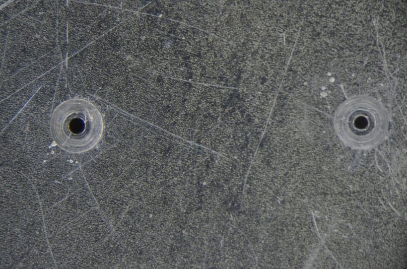

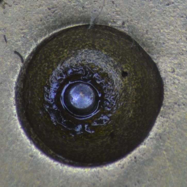

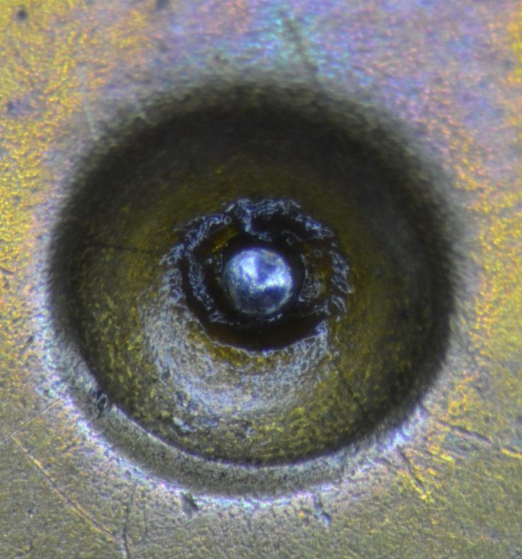

Po zdjeciu kotwicy bardzo lekko nakrecilem sprezyne o obserwowalem ruch kolek mechanizmu. Byl nierownomierny, a pod koniec stawal i ruszal z powrotem. Oliwa w miseczkach na osi kola wychwytowego wygladala tak:

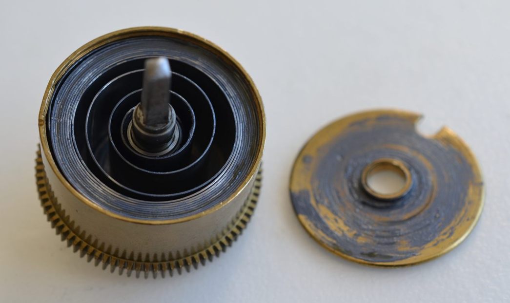

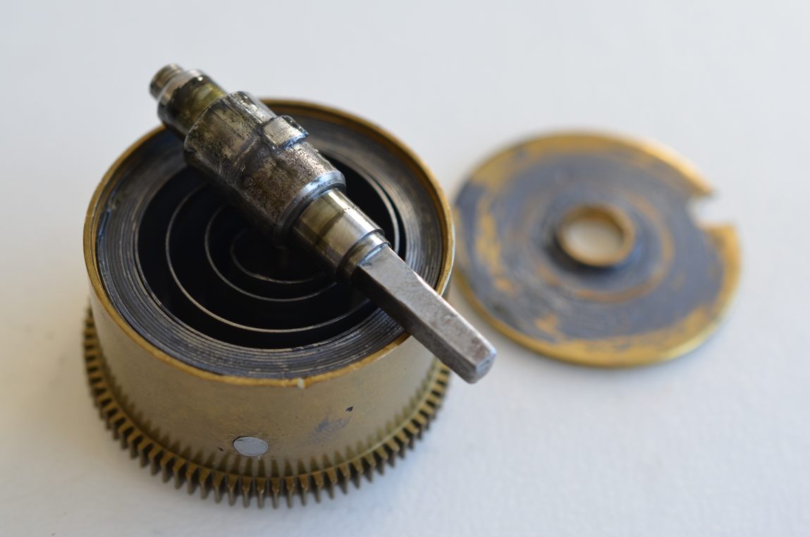

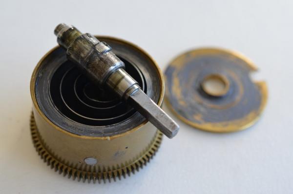

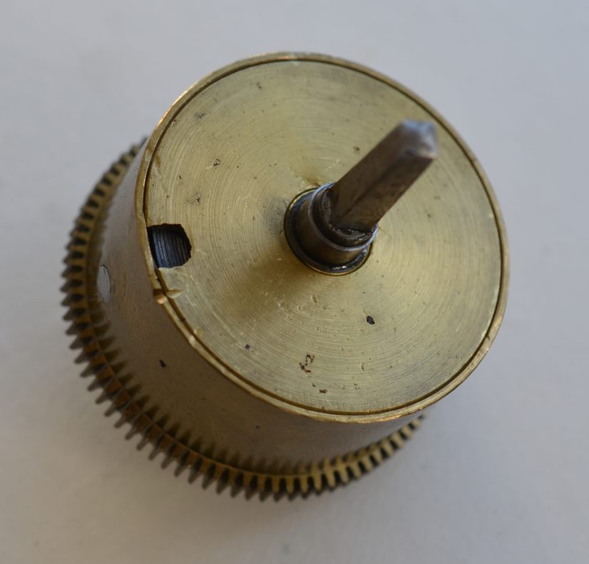

Teraz trzeba sie zajac bebnem ze sprezyna.Prosze zauwazyc tutaj znakowanie polozenia dekla z bebnem.
Po zdjeciu dekla sytuacja wyglada tak:
aby wyjac walek naciagowy trzeba go lekko obrocic w lewo i wyjac

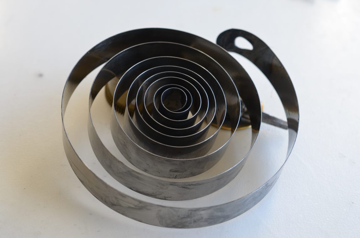

aby wyjac sprezyne w pierwszym momencie uzywam szczypiec z okraglymi szczekami ( beben ze sprezyna w srodku trzymam lewa reka, prawa szczypcami wyjmuje wstepnie sprezyne, odkladam szczypce i reszte sprezyny wyjmuje recznie )
Sprezyna widoczna powyzej ma nastepujace wymiary: wysokosc 20mm, grubosc 0,4mm oraz srednice wewnetrzna bebna 39mm czyli oznaczenie wyglada tak
20,0x0,40x39
c.d.n.
c.d.

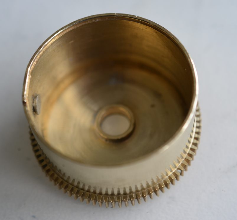

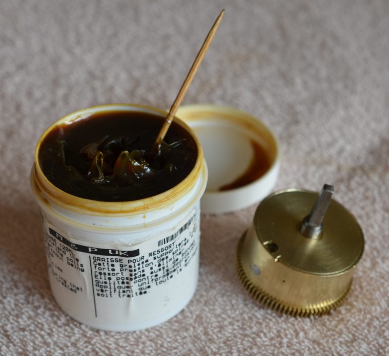

Na zdjeciu ponizej widac wewnetrzny zaczep sprezyny w czystym juz bebnie
Ponizej czysty zlozony z nasmarowana sprezyna beben, obok smar ktorego uzywam
Sprezyne zakladam recznie. W lewej dloni trzymam beben, a prawa sprezyne. Sprezyne po zaczepieniu w wewnetrznym zaczepie ( jest to najtrudniejszy moment ) bebna wkladam zwoj po zwoju kciukiem lewej reki przytrzymujac wlozony zwoj, a druga reka patyczkiem nakladam smar na najblizszy zwoj do wlozenia.Wkladam ten zwoj, przytrzymuje, smaruje, wkladam i tak do konca. Gdy sprezyna jest juz w bebnie wkladam walek i pamietajac o znakach zakladam dekiel.
o wkladaniu sprezyn bylo tu na forum o tym pisane, ale nie pamietam, gdzie
c.d.n.
Nienawidzę tego. Można zaopatrzyć się w przyrząd do zakładania sprężyn, ale lepiej...polubić linkowce :D

Czy sprawdziłeś luz ziarna w bębnie i deklu?
@kiniol
Nie wiem co to jest "luz ziarna"?, ale wysokosc sprezyny jest mniejsza niz glebokosc bebna z uwzglednieniem grubosci dekla ( chyba o to Ci chodzilo ).
Wiele razy na forum padalo pytanie dotyczace dlugosci wahadla.Przesledzmy te sprawe na przykladzie mechanizmu tego zegara. Spojrzmy na dwa zdjecia ponizej
I co? Wszystko jasne!
Dodatkowa informacja: srednica soczewki wahadla wynosi 60mm, a waga calosci 170g.
@kiniol
To jest luz wałka sprężyny w jej łożyskowaniach.

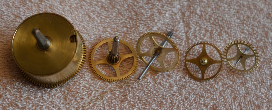

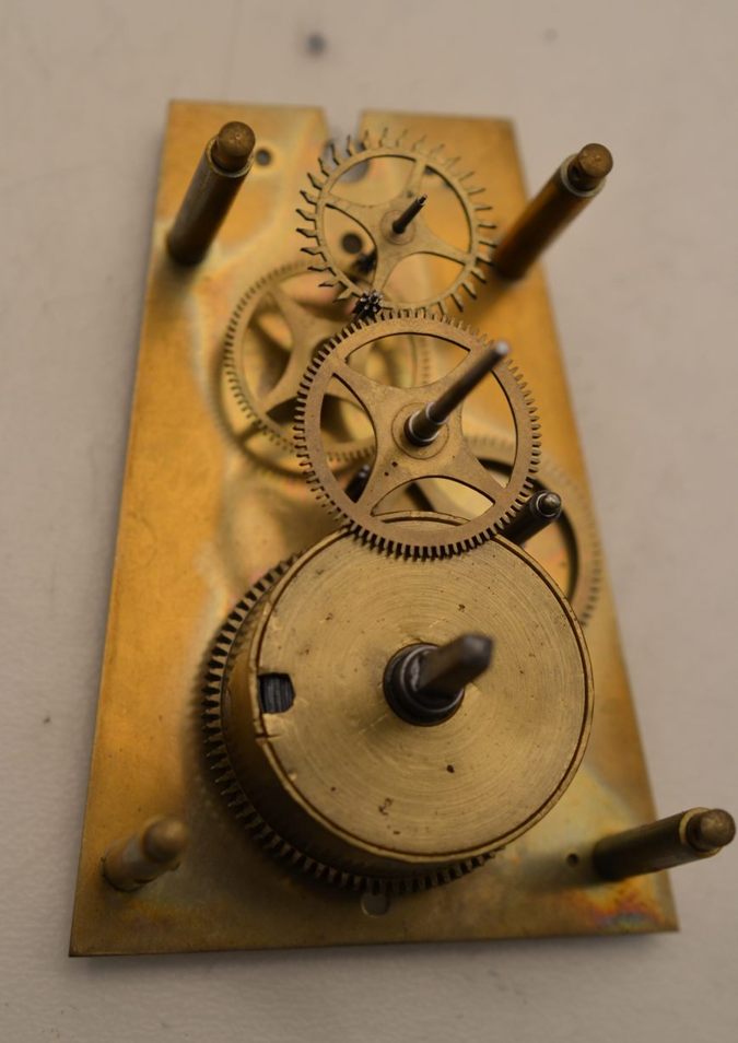

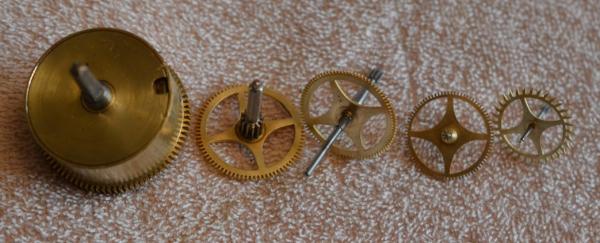

Popatrzcie na dwa zdjecia ponizej
Liczac od lewej mamy 5 osiek
Oska 1 - na bebnie mamy 84 zeby=z1
Oska 2 - zebnik 12 zebow=z2, kolo 80 zebow=z3
Oska 3 - oska minutowa, zebnik 8 zebow=z4, kolo 86 zebow=z5
Oska 4 - zebnik 7 zebow=z6, kolo 82 zeby=z7,
Oska 5 - zebnik 7 zebow=z8, kolo wychwytu, kolo 32 zeby=z9,

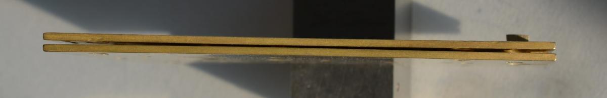

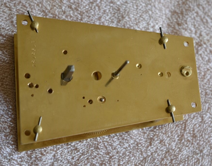

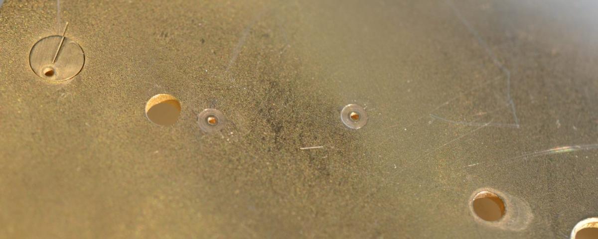

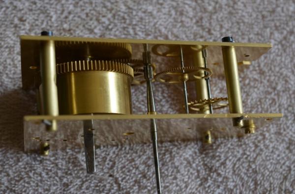

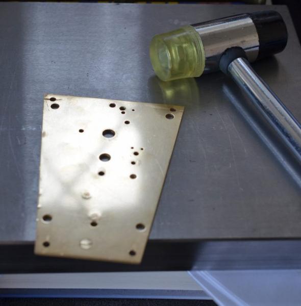

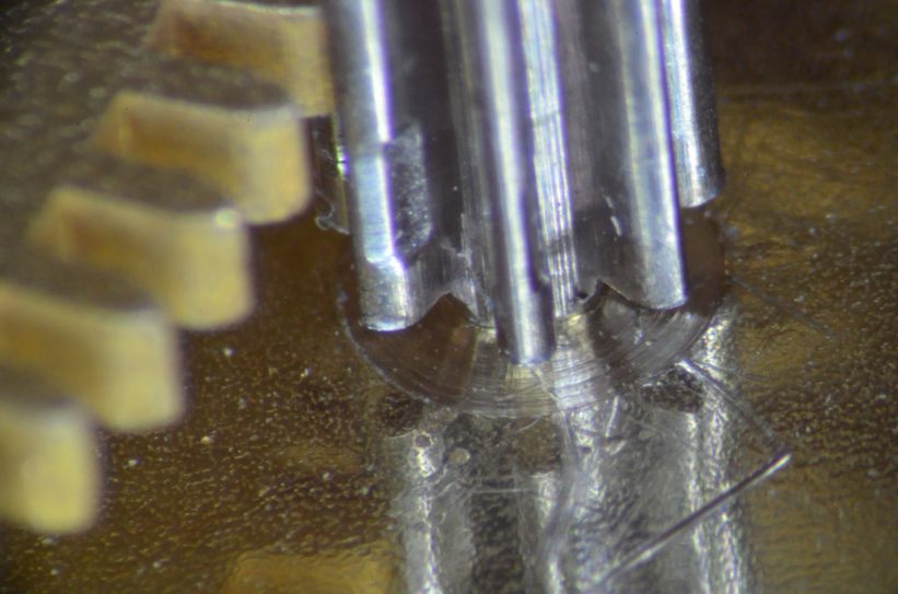

Po umyciu mechanizmu podczas ogladania zauwazylem cos niepokojacego na plycie mechanizmu, os 4 i 5.
Zdjecia dwa ponizej

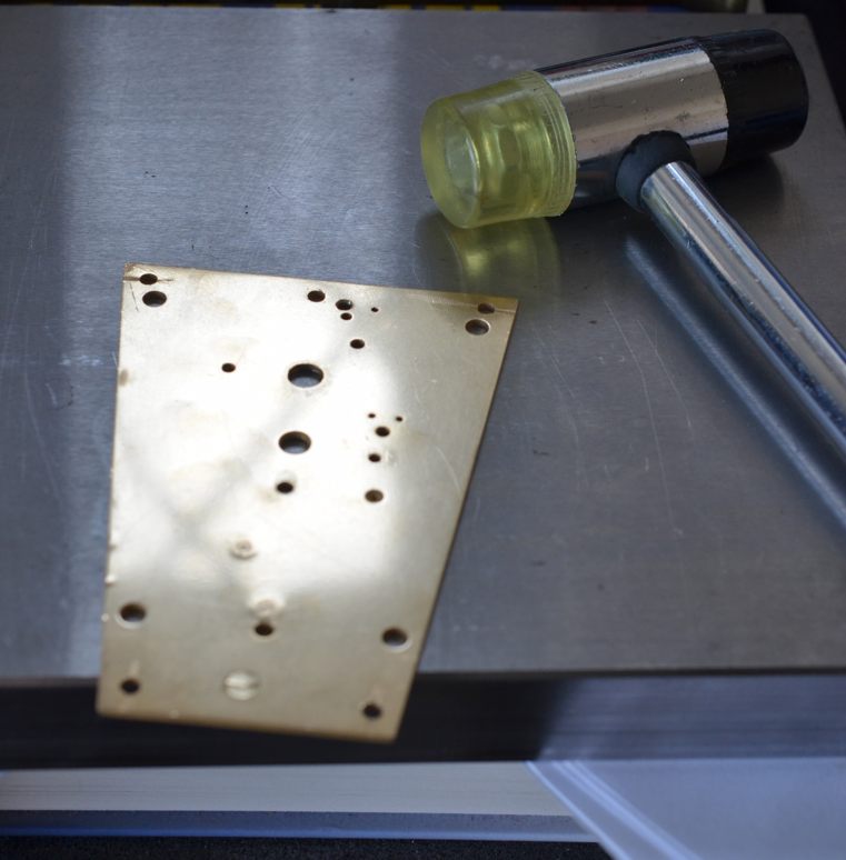

czyzby na osiach 4 i 5 nie bylo luzu wzdluznego? Zlozylem mechanizm i faktycznie oski 4 i 5 tarly plyte - nie bylo luzu podluznego. Rozebralem mechanizm, zlozylem dwie plyty razem i rzeczywiscie plyty sa lekko wklesle do wewnatrz.
Patrz zdjecie ponizej
Znaczy sie, trzeba te plyty jakos naprostowac. Polozylem plyte na stalowej plycie traserskiej, wzialem do reki mlotek i zaczalem po prostu "walic" w te plyty.
Po tym zabiegu zlozylem ponownie mechanizm i sprawdzilem luzy.Niewielkie luzy podluzne i poprzeczne sa. Sprawdzilem zwlaszcza oski 4 i 5, lekki luz podluzny pojawil sie. Luzy sa dobre.
Ruszylem bebnem wszystkie kola i zebniki oczywiscie takze. Mechanizm "zabrzeczal", ale nie za glosno czyli jest wszystko dobrze.
Na oko, ucho i czucie poki co wszystko jest dobrze. Mechanizm sie tak prezentuje

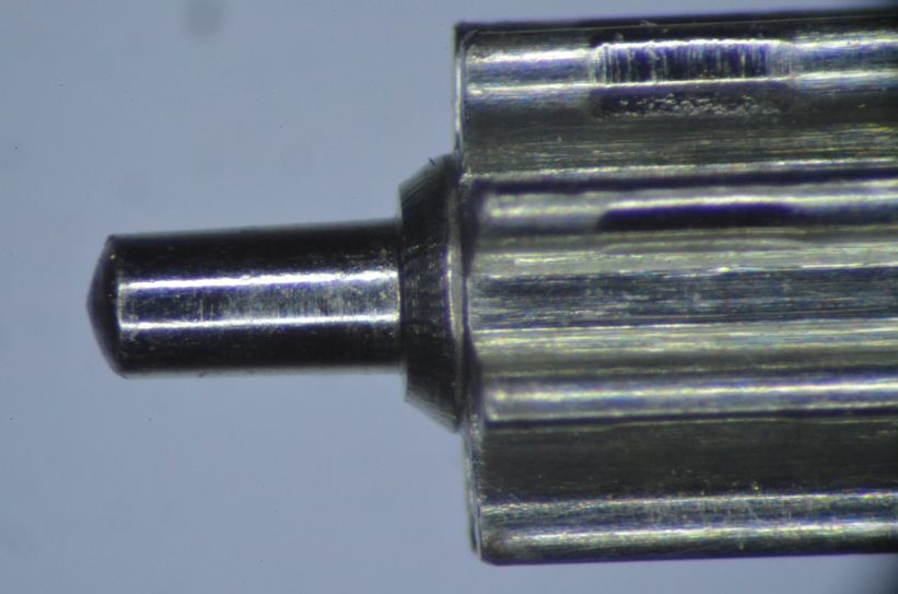

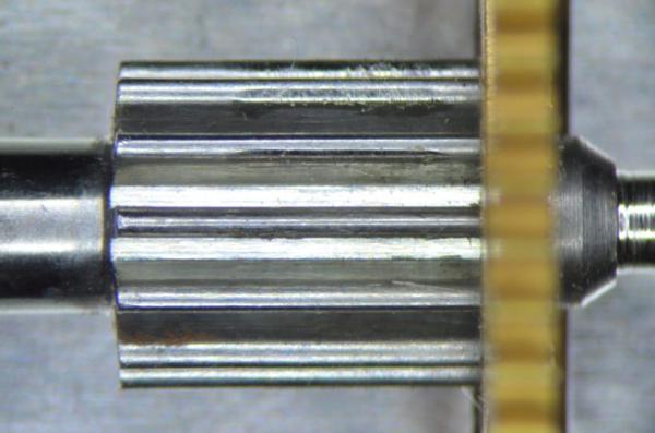

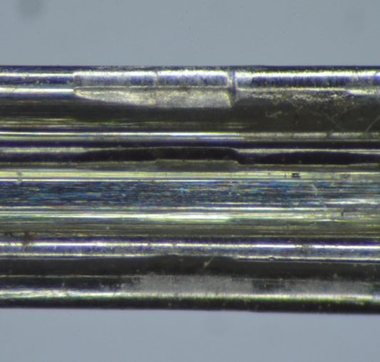

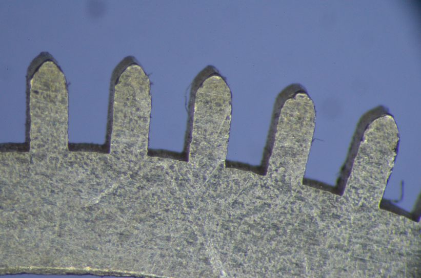

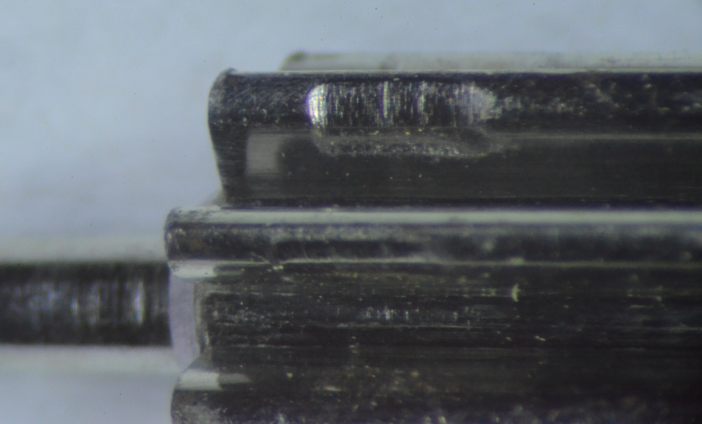

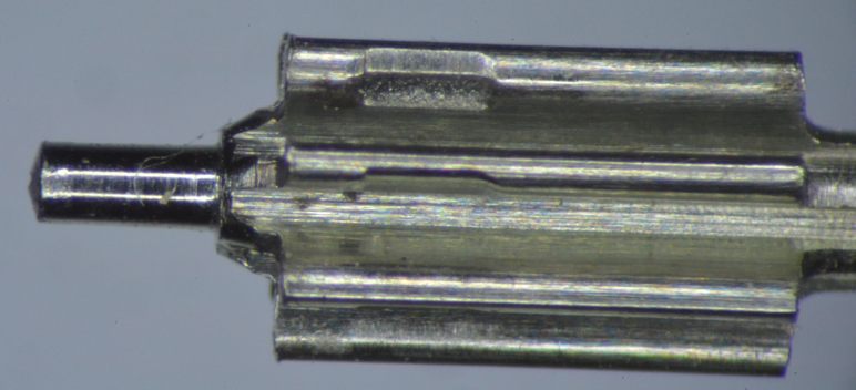

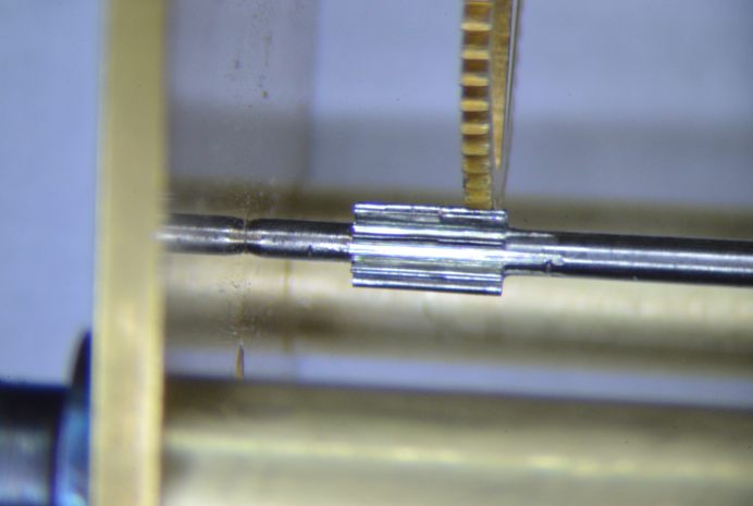

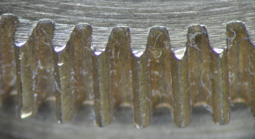

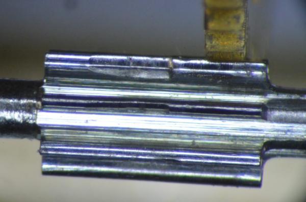

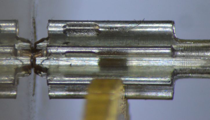

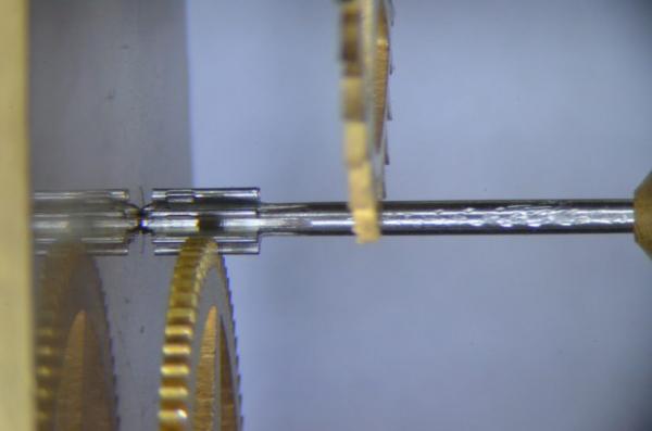

zebnik zuzyty

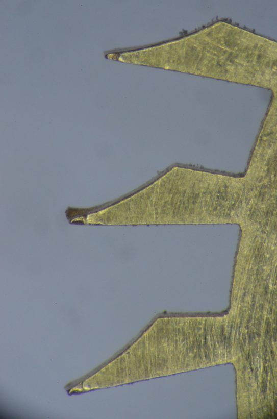

zeby kola wychwytowego
I teraz ocena sytuacji. Zeby kol ( mosiadz ) sa ogolnie w porzadku, a zeby niektorych zebnikow ( stal ) NIE! Dlaczego ? O co chodzi ?

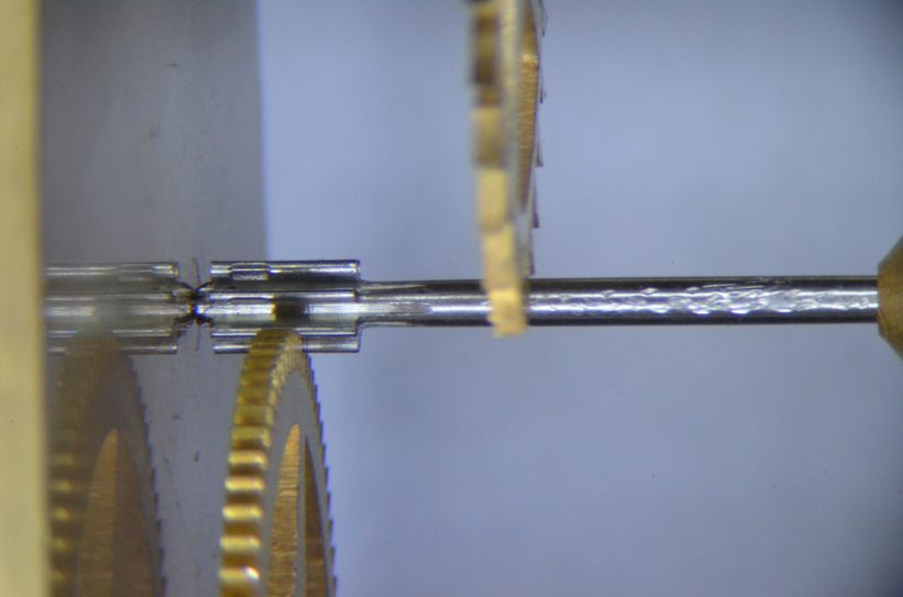

Zlozylem mechanizm z powrotem i obejrzalem jak wspolpracuja kola z zuzytymi zebnikami. ponizej 2 pary kol - zebnikow.
to byla pierwsza para
c.d.n.
c.d.
i druga para
Nowe kola zostaly zalozone na swoich oskach tak, aby wspolpracowaly z dobra czescia zebnika czyli oski z zebnikami zostaly odzyskane i uzyte ponownie, ale kola musialy byc nowe.

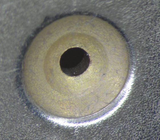

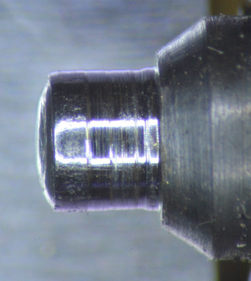

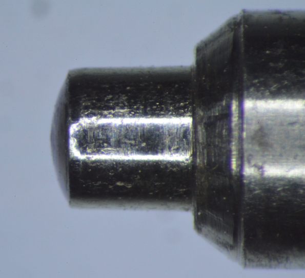

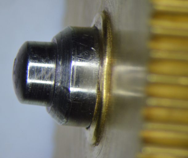

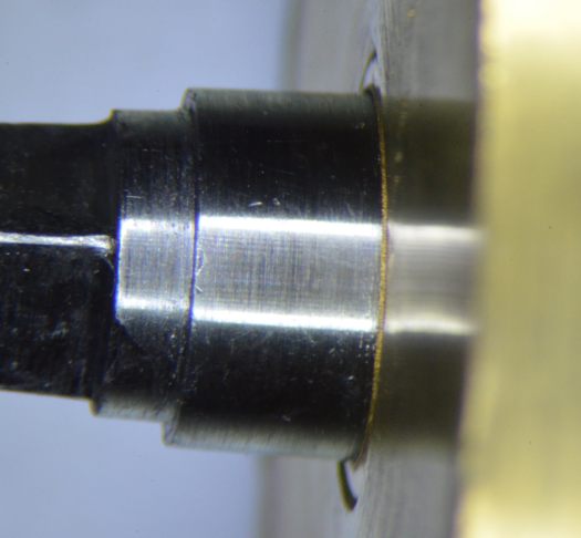

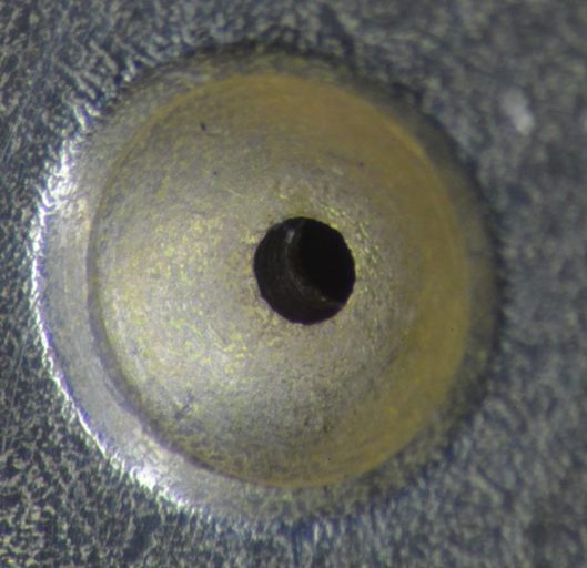

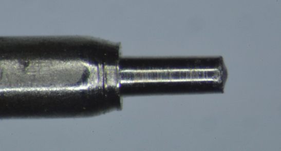

Ponizej lozyska i czopy kola wychwytowego

Bo jest taka zasada, że zużywa się element naciskany, a nie naciskający.

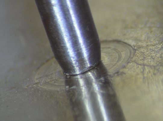

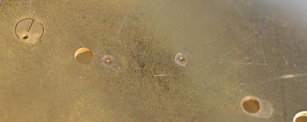

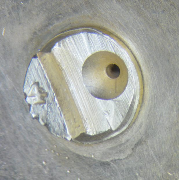

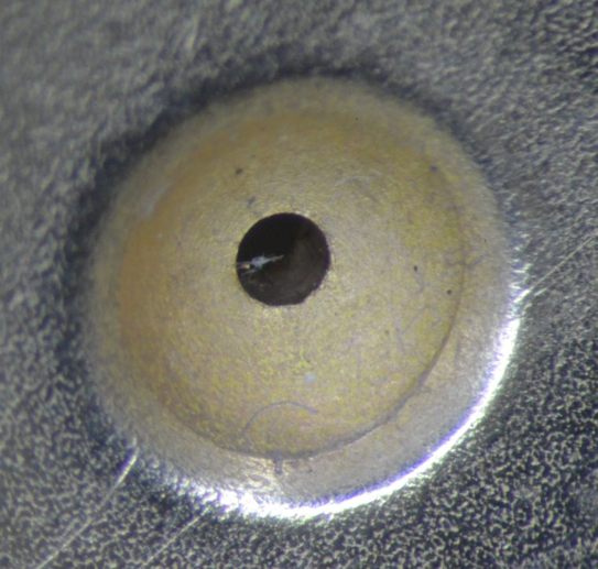

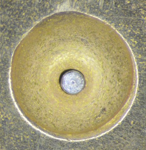

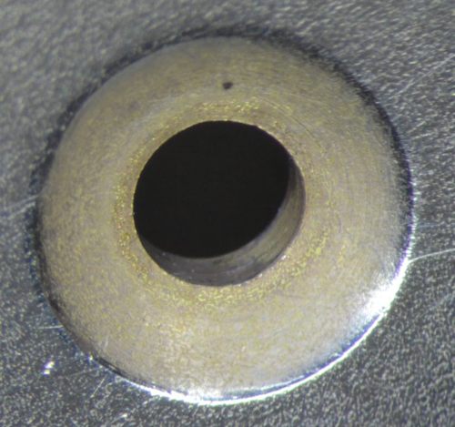

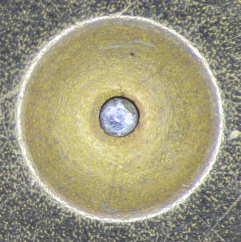

I teraz cos jeszcze. W poscie #14 pokazalem na plytach od strony wewnetrznej wokol otworow lozyskowych wytarcia okragle plyt, ale to nie moglo byc od aktualnych osi.
Patrz zdjecia

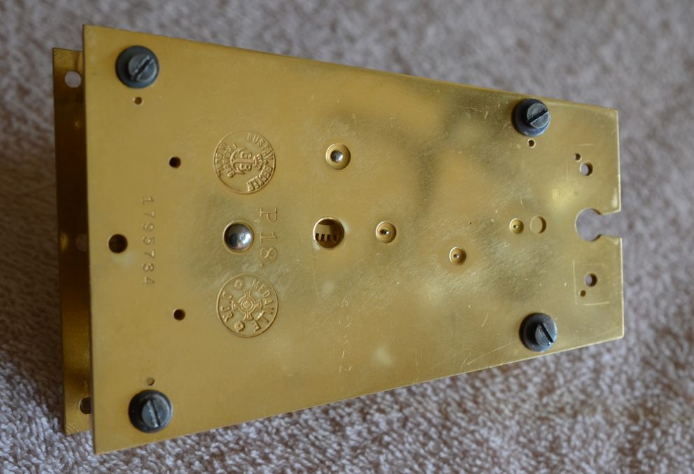

Ten zegar mnie zaskakuje. Jestem bardzo ciekaw co bedzie dalej. Zostal mi wychwyt.

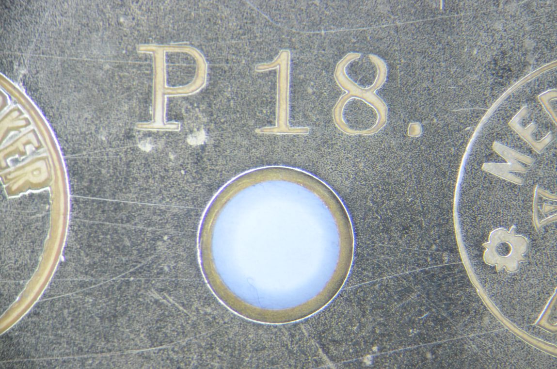

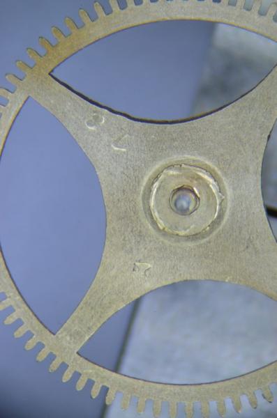

I jeszcze jedna rzecz. Otoz na kolach mamy wybite numery 4 i 18. 18 to pewnie dlugosc wahadla, ale 4 ? Nie wiem.
Patrz zdjecia ponizej
c.d.n.
Obydwa elementy sie zuzywaja, tylko tyle, ze element naciskany bardziej niz naciskajacy, a poza tym z przekladni mozna by obliczyc czestotliwosc tych naciskow. I tutaj takze ma znaczenie material: zebnik stalowy, kola mosiezne.
Elementy były produkowane w seriach i wstępnie pasowane. Spotyka się albo cyfry (np w Lenzkirchach), albo wybite punkty (np Resch), nacięcia.
