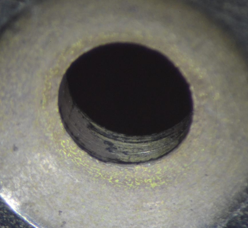

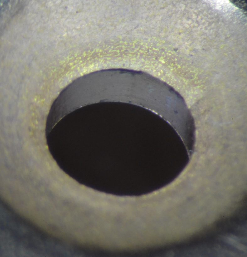

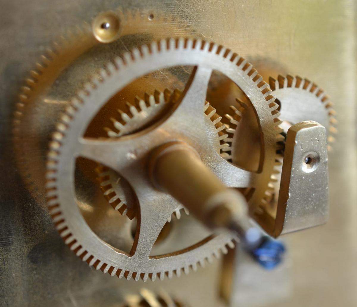

I teraz cos jeszcze. W poscie #14 pokazalem na plytach od strony wewnetrznej wokol otworow lozyskowych wytarcia okragle plyt, ale to nie moglo byc od aktualnych osi.
Patrz zdjecia
Ten zegar mnie zaskakuje. Jestem bardzo ciekaw co bedzie dalej. Zostal mi wychwyt.
I jeszcze jedna rzecz. Otoz na kolach mamy wybite numery 4 i 18. 18 to pewnie dlugosc wahadla, ale 4 ? Nie wiem.
Patrz zdjecia ponizej
c.d.n.
Bo to jest ślad od podfrezowania wywierconych otworów frezem z pilotem.
@kiniol
"Bo to jest ślad od podfrezowania wywierconych otworów frezem z pilotem."
Jezeli tak to po co?
Bo jak napisal kolega tarant
"Elementy były produkowane w seriach i wstępnie pasowane"
i zeby zrobic luz podluzny latwiej bylo podfrezowac plyte niz oske ?
Po wierceniu powstaje grad i chodzi o jego usunięcie
@kiniol
"Po wierceniu powstaje grad i chodzi o jego usunięcie"
Nie przemawia to do mnie. :(
Grady o ktorych mowisz, to raczej usuwa sie "senkerami" i w momencie robienia plyt. Nie wiem.
Tutaj raczej to podfrezowanie bylo wykonane w momencie montazu i sprawdzania luzow. Tak mysle.

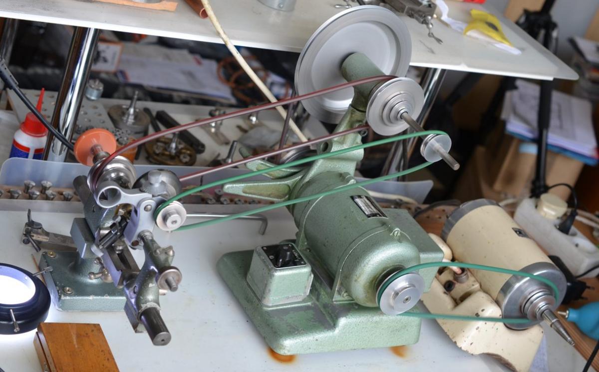

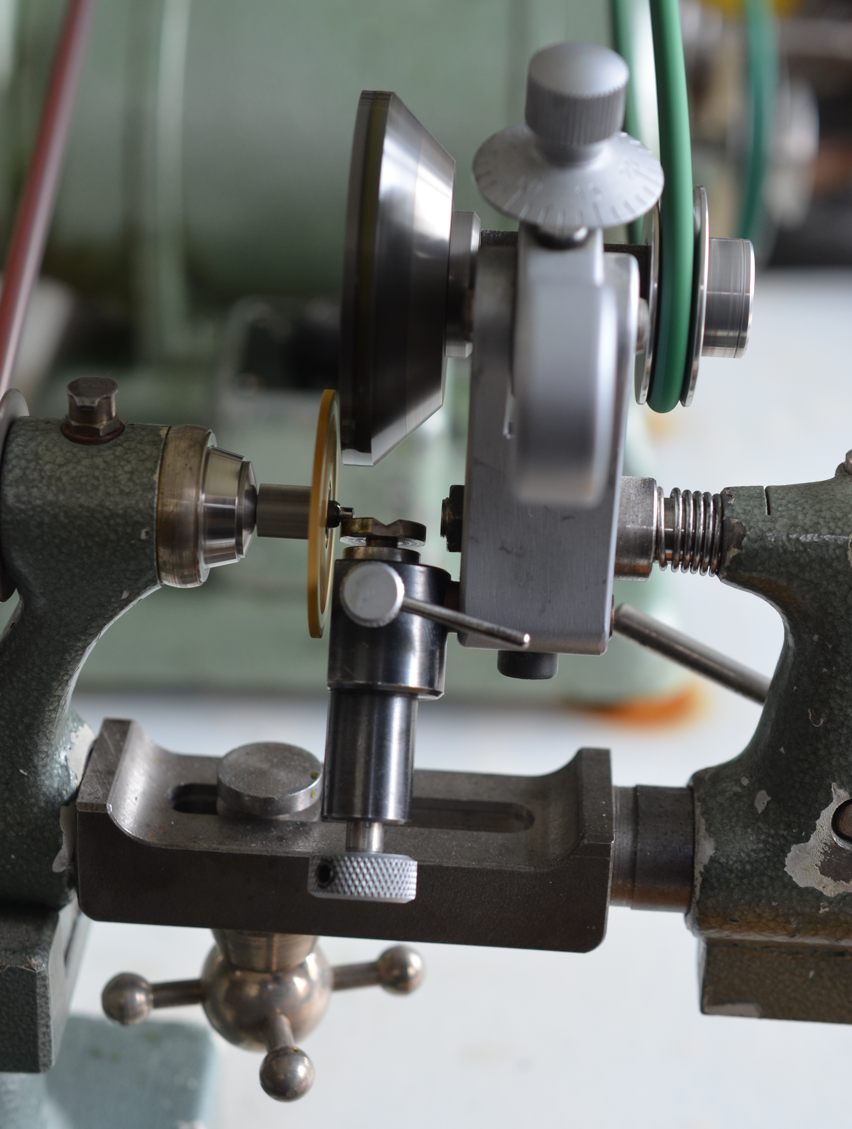

Wracam do tematu. Po moich perypetiach z silnikiem polerownicy do czopow
http://zegarkiclub.pl/forum/topic/133028-silnik-golay-buchelcie-sa/
caly uklad napedowy wyglada teraz tak

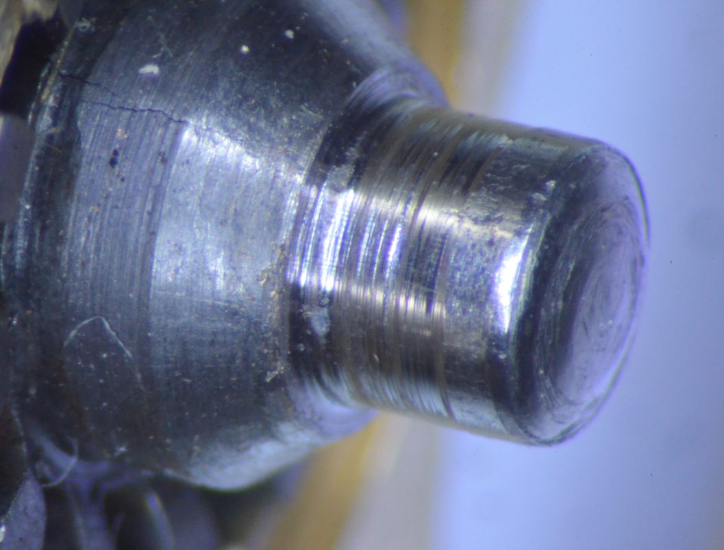

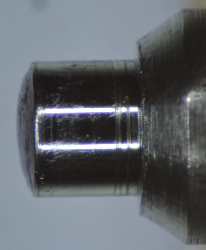

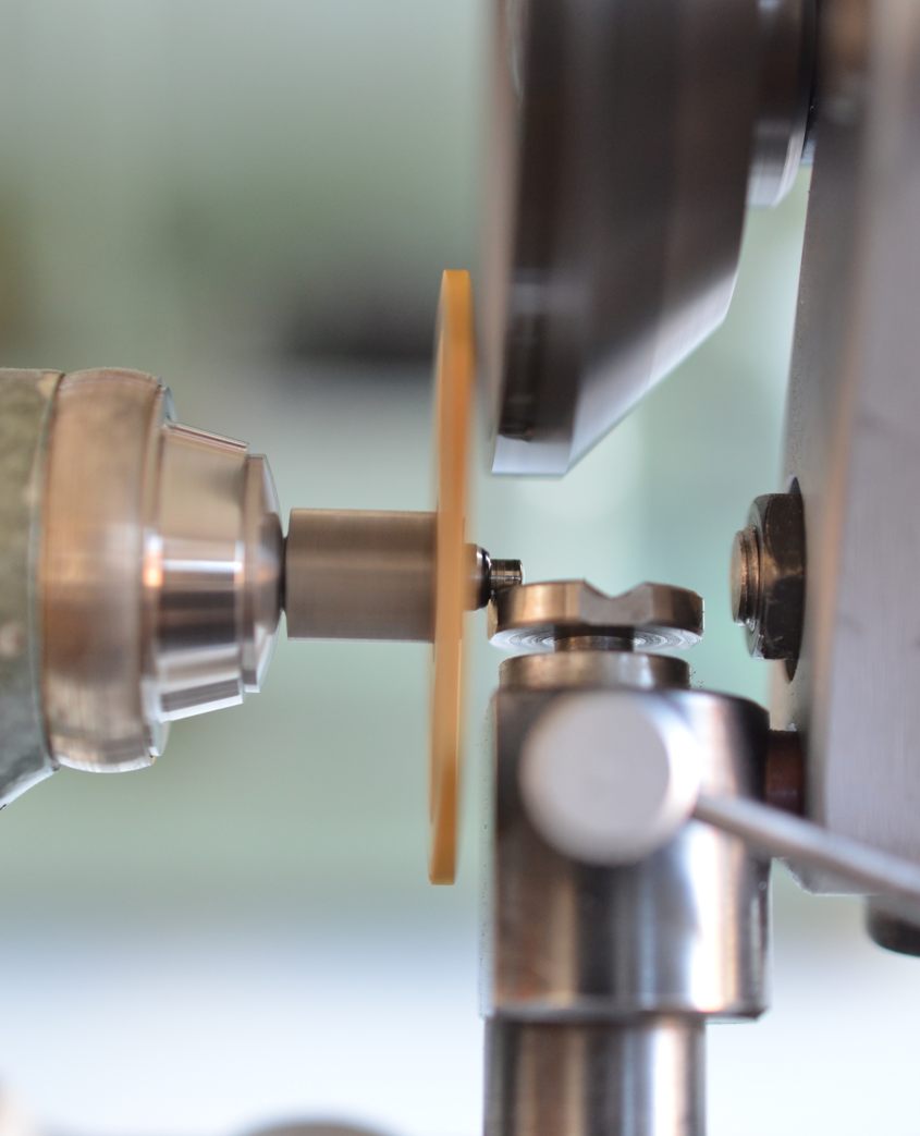

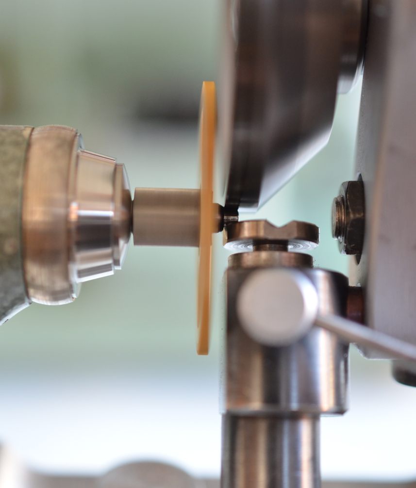

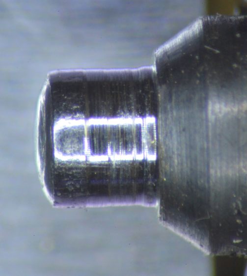

Do polerowania wzialem "najgorszy" czop ( jest duzy - fi 2,2mm ), wyglada on tak
po zalozeniu go do maszyny, wyglada to tak
zaczalem polerowanie i po wiecej niz 3 godzinach ( przestalem liczyc czas ) efektywnego polerowania ( podchodzilem do polerowania wiele razy ) zrezygnowalem!
ponizsze zdjecia pokazuja roznice: przed i po

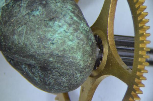

Czop jest bardzo twardy, a byl bardzo zniszczony. A teraz spojrzcie z jakim otworem w plycie wspolpracowal
zniszczenia kompletnie do siebie nie pasuja
Na zdjeciu ponizej pokazuje Rodico
to jest cos takiego jak "plastelina", ale nie tlusta, uzywam tego do zdejmowania brudow i oliwy ( dlatego tez jest taka ciemna ) z czopow.

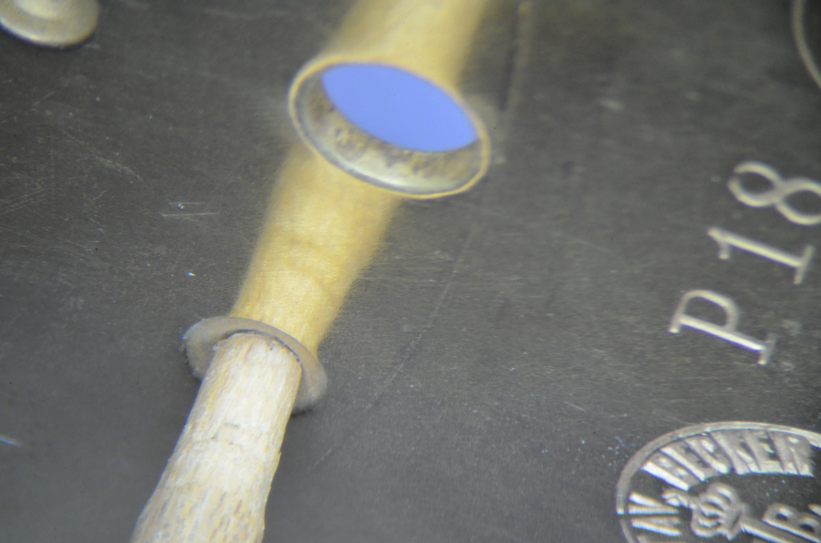

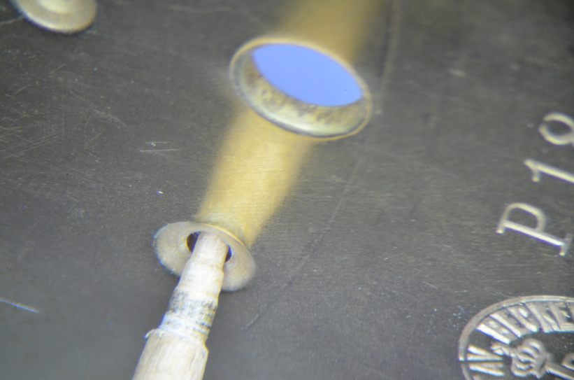

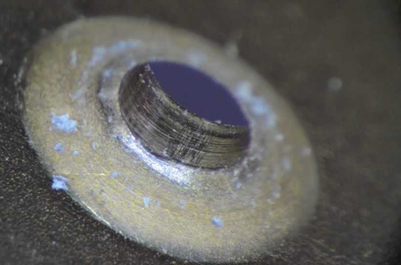

A teraz jak czyszcze otwory w plytach ( oczywiscie po pluczce ultradzwiekowej ). Uzywam do tego patyczkow, az patyczki beda czyste.
otwor po "patyczkowaniu" wyglada tak
to cos biale, to resztki drewna, a w srodku otworu ciemne linie prostopadle do plyty zrobilem szpikulcem metalowym, aby uwidocznic, ze to nie jest brud tylko mosiadz "zmienia" kolor w zaleznosci od kata padania swiatla.
Jestem coraz bardziej sklonny do stwierdzenia, ze ten zegar jest skladakiem co prawda z oryginalnych czesci, ale jednak tzn. ze, wszystkie czesci zegara nie opuscily fabryki jako jeden zegar, chyba, ze w fabryce byl warsztat gwarancyjny czy pogwarancyjny, ktory dokonywal kapitalnych remontow zegarow?

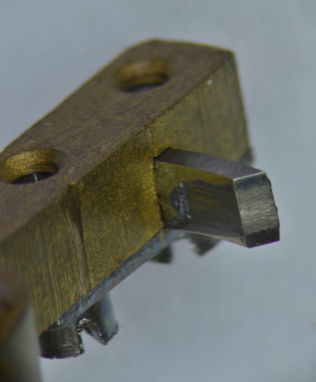

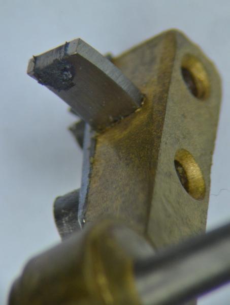

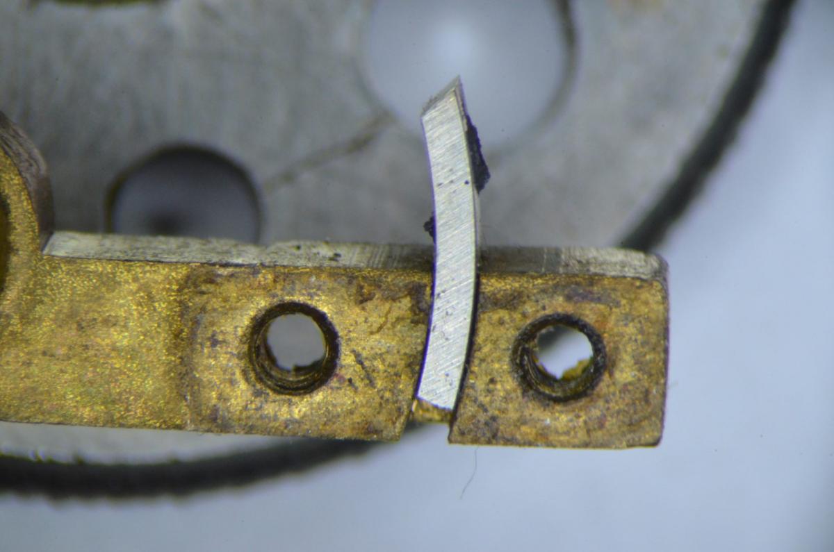

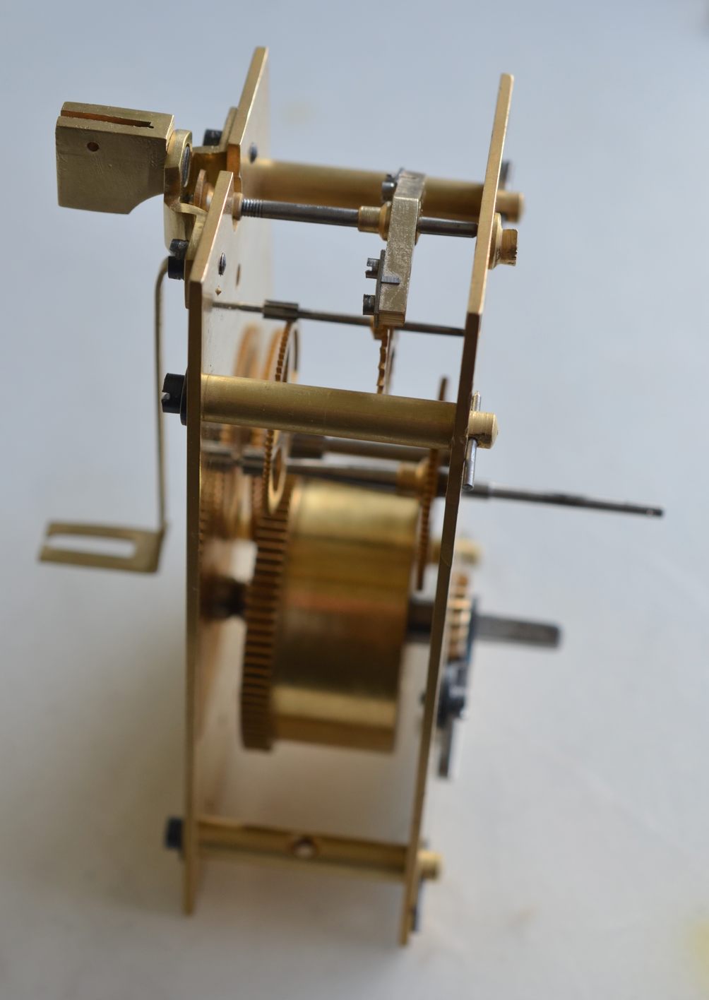

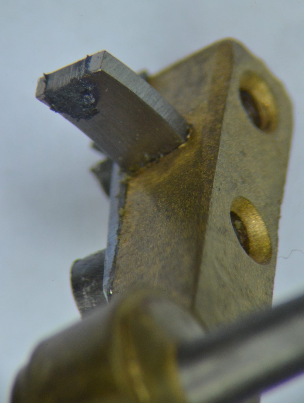

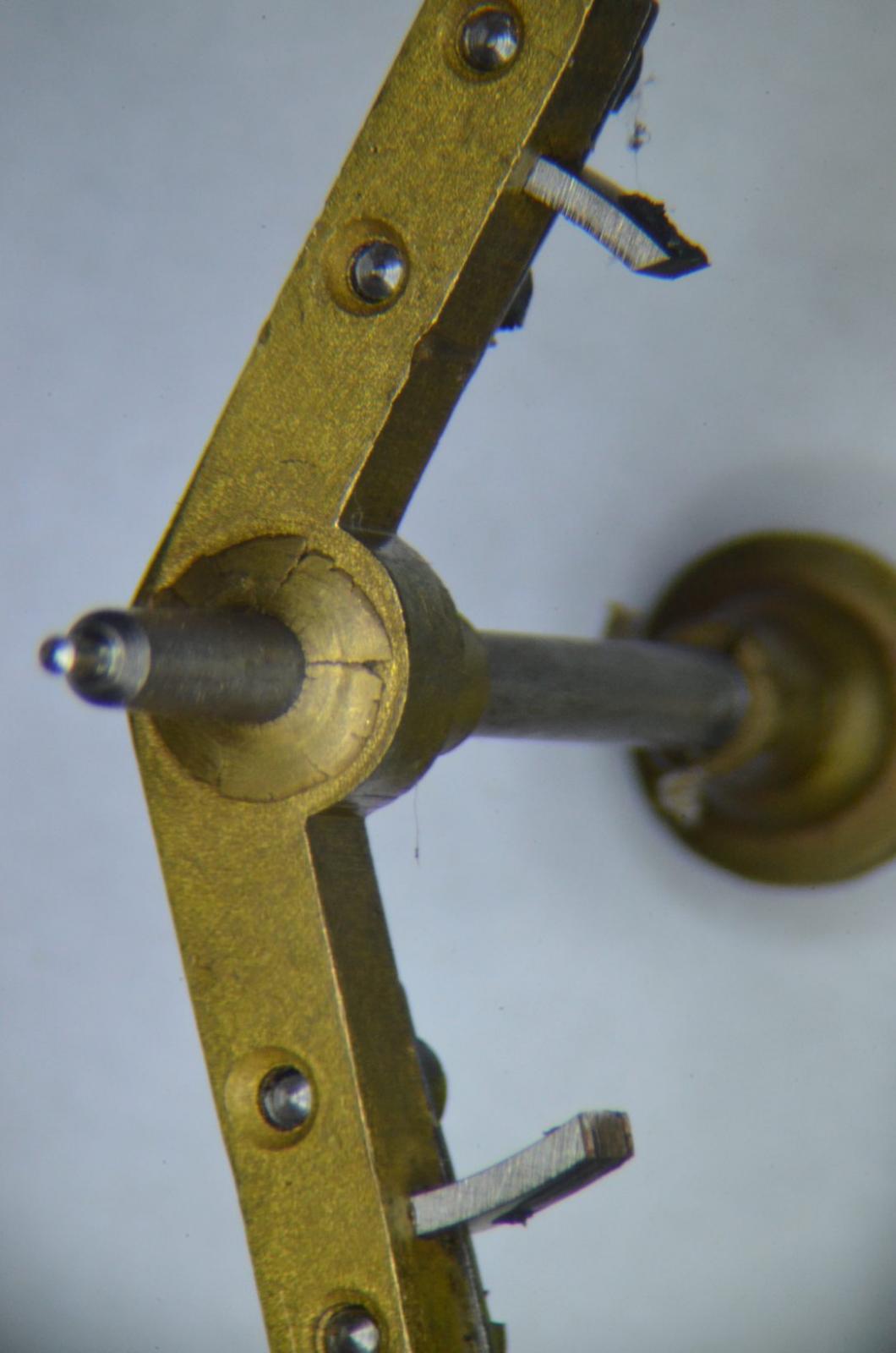

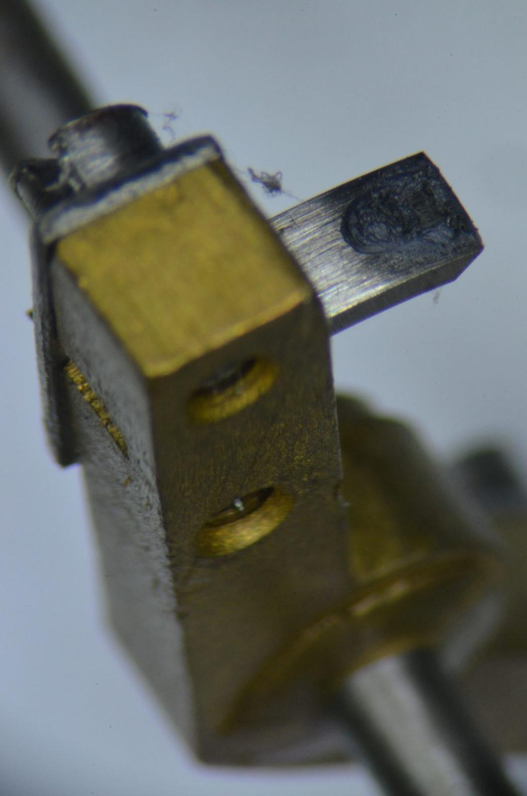

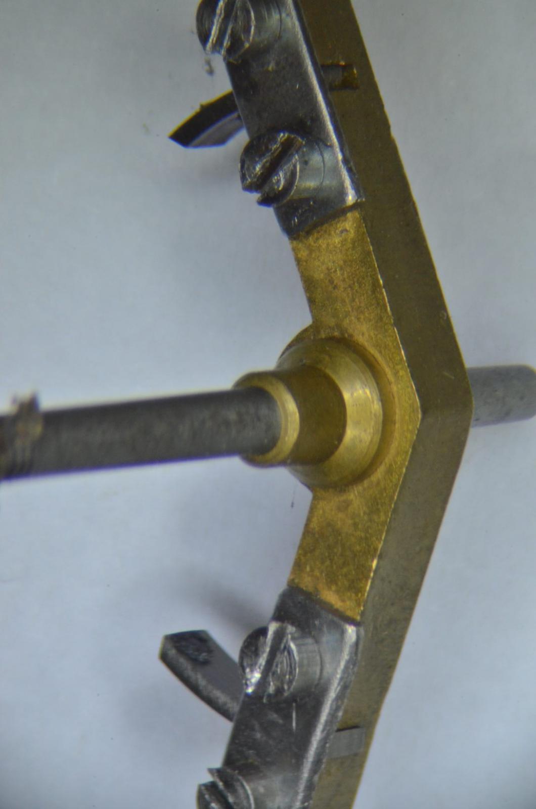

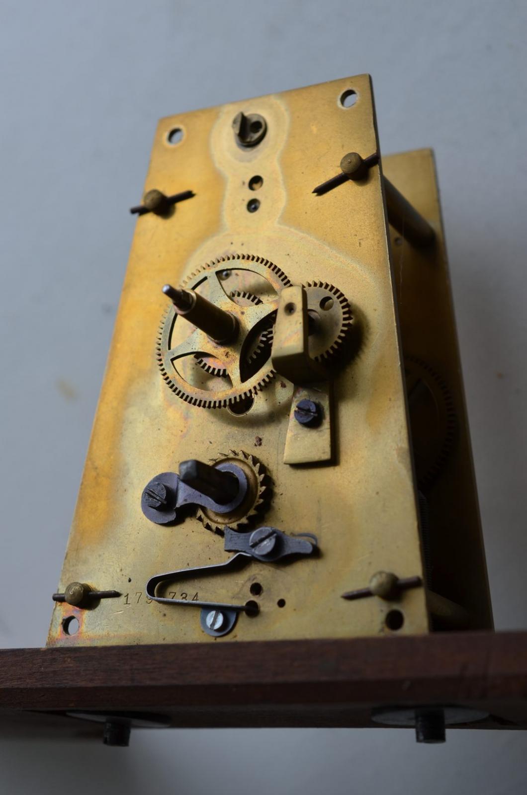

Teraz przyszedl czas na wychwyt. Pare zdjec stanu aktualnego:
Po umyciu i zlozeniu mechanizmu zegara zaczynam regulacje ustawienia palet kotwicy w stosunku do zebow kola wychwytowego.
Jak widac na zdjeciu ponizej, regulacji tej dokonalem bez zalozonej przekladni wskazan oraz wahadla - tylko na widelcu.
Regulacji dokonalem po wstepnym napieciu sprezyny ( pare klikow ) przytrzymujac kotwice jedna reka a druga przekrecajac widelec na osi kotwicy ( widoczny gwint ).
Zdjecie ponizej
Mechanizm ruszyl :D

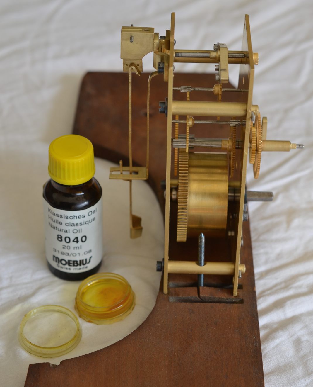

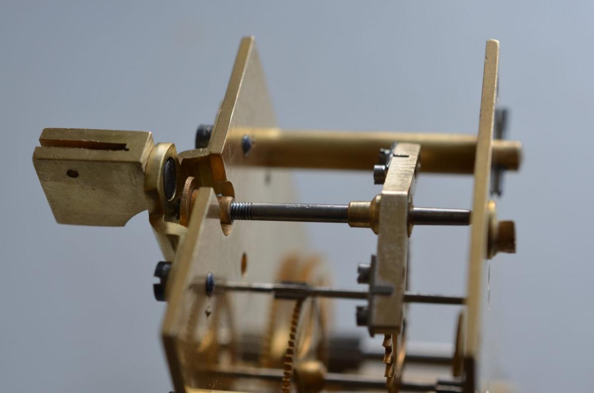

Na zdjeciu ponizej zegar juz z przekladnia wskazan, zawieszka, czescia wahadla,sankami drewnianymi oraz uwidoczniona oliwa i smar, ktorych uzylem do tego zegara.

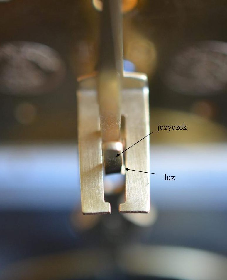

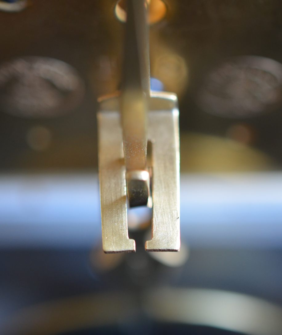

Na zdjeciu ponizej widac luz "preta" wahadla w widelcu.
ten luz jest powodem dodatkowego stukotu w brzmieniu tik-tak mechanizmu zegara.
Bylbym wdzieczny, gdyby ktos z Szanownych kolegow wypowiedzial sie na ten temat.
Koncowej regulacji kotwicy dokonam na koncu, poniewaz sanki sa zwichrowane, a zegar na scianie bedzie wisial jak chcial.
Na samym koncu wyreguluje nakretke dlugosci wahadla.

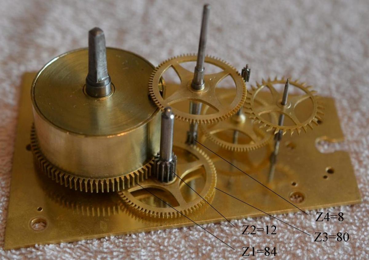

A teraz przyjrzyjmy sie blizej przekladni napedu:
Przekladnia napedu jest pomiedzy osia napedowa a osia minutowa ( zebnik minutowy nalezy do przekladni napedu).
in=t/n=z1/z2xz3/z4
gdzie: in - przekladnia napedu
           / - znak dzielenia
           x - znak mnozenia
           n - ilosc obrotow kola napedowego bebna
           t - czas chodu w godzinach
           z - ilosc zebow
podstawiajac:           344,3 (godz)/n=84/12x80/8=70
czyli                           n=344,3/70=4,9 obrotow
co sie zgadza

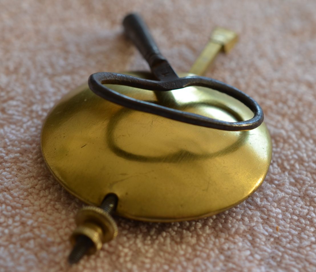

I teraz to czego nie lubie: regulacja dlugosci wahadla czyli krecenie srubka na precie wahadla :(
Nakrecilem zegar : 5 obrotow i lekko obrocilem srubke wydluzajac wahadlo.
Zegar ruszyl.

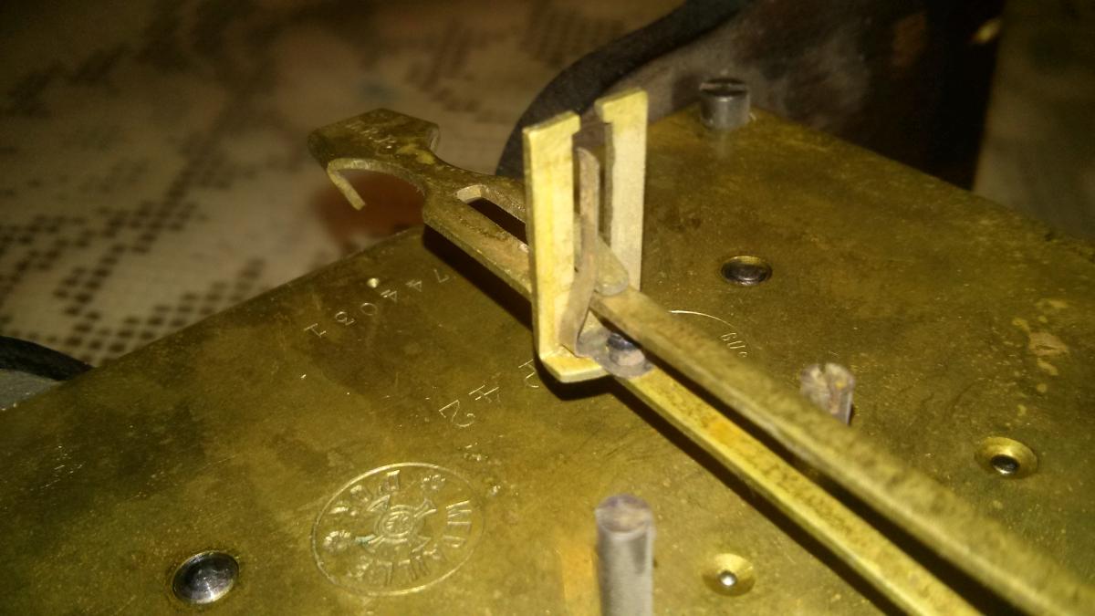

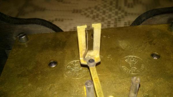

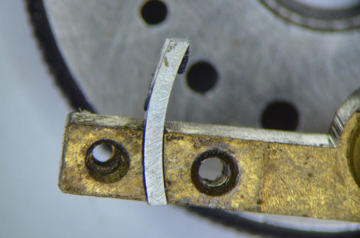

Andrzej jeżeli przeszkadza ci stukanie w tym miejscu zastosuj sprężynkę amortyzującą na ramieniu wychwytu jaka była stosowana mechanizmach Beckera wyższej klasy (pełno płytowych) co eliminowało to zjawisko
@zigi555
dziekuje Ci za ta informacje, ale poniewaz o tym nie wiedzialem i nie widzialem, to gdybys byl tak uprzejmy i zalaczyl jakies zdjecie pokazujace jak to wyglada bylbym Ci bardzo wdzieczny!
pozdrawiam
@zigi555
pozdrawiam
@zigi555
bardzo mnie interesuje Twoj zegar , jest tylko o 51703 numerow starszy, ma sprezynke ktorej moj nie ma, ale czy jestes pewny, ze ta sprezynka jest
pomyslem i wykonaniem Beckera?
Widze takze na "jaskolczym ogonie" napis D.R.P, u mnie tez to jest ale nie ma numeru patentu, popatrz moze na twoim zegarze gdzies jest ten numer wybity. Jest to o tyle wazne, ze chcialbym ten patent znalezc, ale bez znajomosci numeru jest to chyba niemozliwe.
pozdrawiam
Moj zegar przyjechał do polski z Szwecji Nie wiem czy jest to patent Beckera ale spotkałem to rozwiązanie kilka razy co prawda wszystkie te zegary przeszły przez szwecję i nie jestem w stanie określić roczników były to zarówno p-42 jak p-48 wszystkie pelne płyty i wszystkie o ile pamiętam ślązaki .Szwedzi  mieli dziwne upodobania skrzynki byly na p-48 natomiast większość mechanizmów p-42 co daje efek niewłaściwej długości  wahadła .Myślałem że to składaki ale sytuacja ta jest normą. Co do patentu DRP to dokładnie obejrzę transport wachadła może gdzieś jest.
 pozdrawiam
@zigi555
ponizej wklejam fragment mojego postu #2 w niniejszym temacie
"na zdjeciach ponizszych widac zamontowana wspolczesna sprezyne zapadki. Spelnia ona swoja funkcje, ale nie jest oryginalna w ksztalcie i aby ja zamontowac ktos przewiercil otwor w plycie zegara. jestem tym, ze tak powiem "zniesmaczony"; Gdyby mi ktos z kolegow przeslal zdjecie oryginalnej sprezyny, bylbym wdzieczny bo moglbym na tej podstawie dorobic nowa, a tak musi na razie zostac ta. :(
post-70347-0-09256700-1456079310_thumb.j
znowuz po prosbie :D Czy moglbys kolego wkleic zdjecie sprezyny zapadkowej w twoim zegarze? Sadze, ze powinny byc takie same, a wiec wiedzialbym jaka sprezyne dorobic, a moze przypadkiem masz taka sprezyne zapasowa?
pozdrawiam
@zigi555
pozdrawiam
Na razie nie jestem w domu więc nie mogę spełnić twojej prośby ale Andrzej popatrz dokładnie na Zdjęcia które zamieściłaś na zdjęciu jest odbity obraz z tej sprężyny to jest taka sprężyna jak się odbiło na płycie
Dawno tu nic nie pisałem.

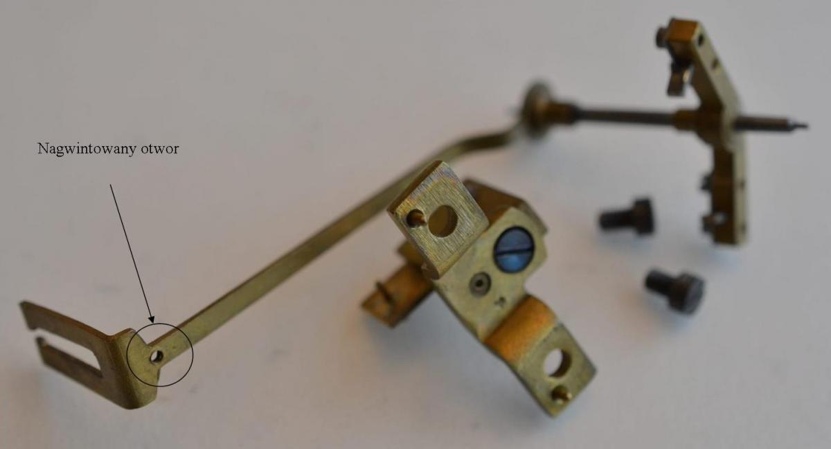

Witam, odnośnie do tego luzu zawieszki w widełkach to w beckerach akurat nie ma problemu z jego likwidacją, po to jest ten języczek w zawieszce,po odgięciu go ciut w lewo lub prawo mamy luz zlikwidowany. A tą sprężynkę można dorobić według odbicia, tam dokładność nie jest akurat tak istotna.
Pozdrawiam Jan
@Odludek
Dziekuje za zainteresowanie i wypowiedz.

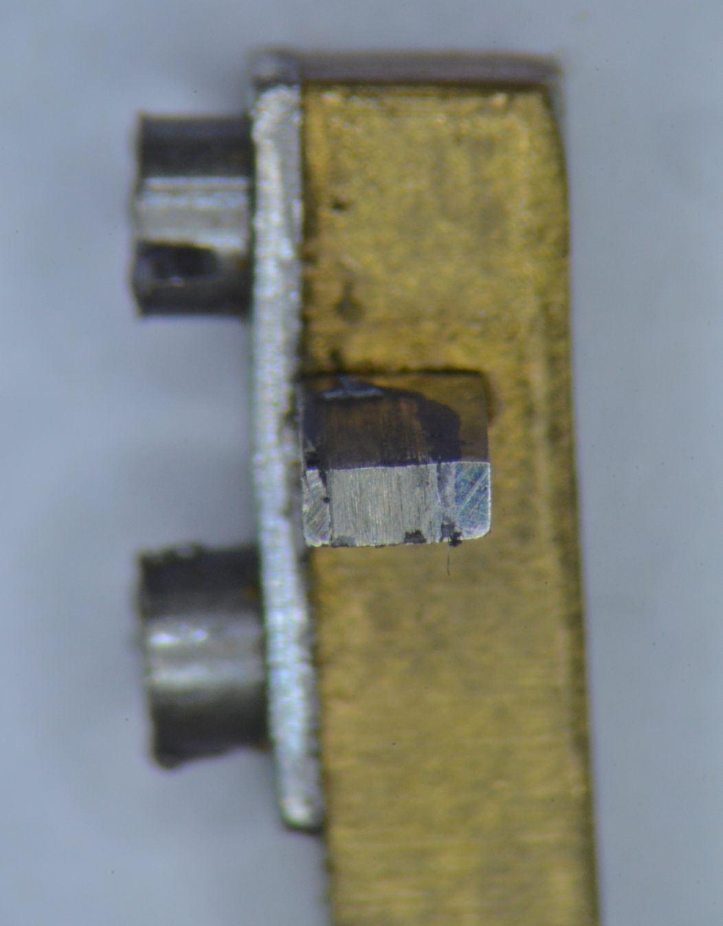

Przyblize ten temat zalaczajac ponizej zdjecia.

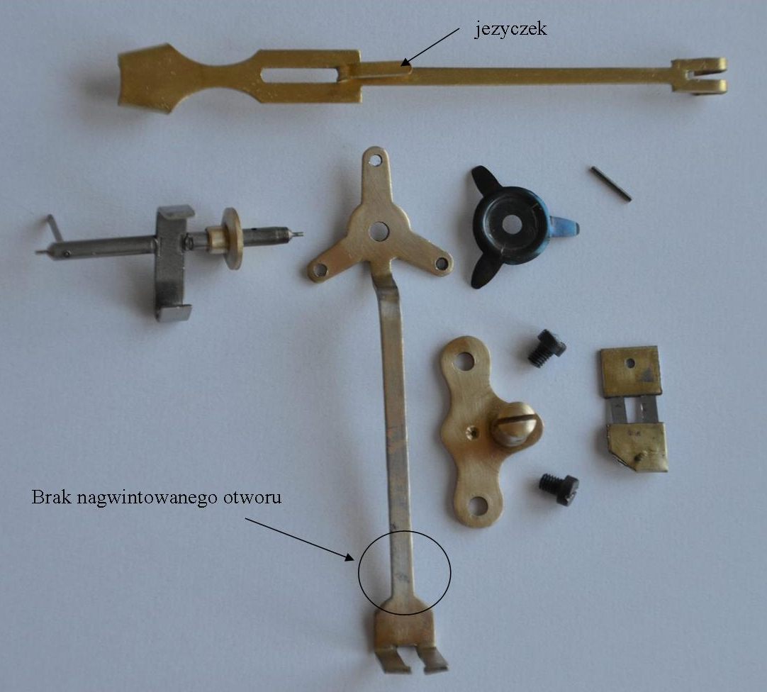

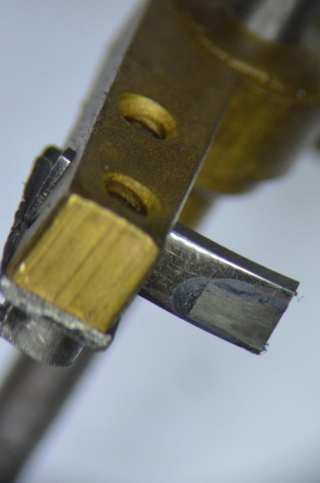

Pierwsze dwa zdjecia kolegi zigi555 pokazujace sprezynke, ktorej zadaniem jest usuniecie tego niepozadanego luzu w widelkach.
Zegar Gustav Becker okolo 1909
Drugie dwa zdjecia mojego zegara Rund Uhr
Zegar Gustav Becker okolo 1911
Trzecie zdjecie zegara sasiada
Zegar Gustav Becker okolo 1925
Wszystkie trzy zegary maja dzielone wahadlo z polaczeniem na "jaskolczy ogon" D.R.P.
W zegarze kolegi zigi555 w widelkach jest zamocowana sprezynka, ktorej celem jest usuniecie tego luzu.
W moim zegarze Rund Uhr w widelkach jest tylko otwor gwintowany, nie ma sprezynki. Zostala zgubiona?
W zegarze mojego sasiada w widelkach nie ma otworu gwintowanego na ta sprezynke. Dlaczego zrezygnowano z tego rozwiazania?
We wszystkich trzech zegarach jest w przedluzce wahadla jest ten "jezyczek" o ktorym mowi kolega Odludek.
Wedlug mnie pierwotnym przeznaczeniem tego "jezyczka" bylo przeciwdzialanie ewentualnemu obrotowi wahadla, ale jak kolega Odludek sugeruje sluzy on takze do usuniecia niepotrzebnego luzu. Jezeli tak to dlaczego zaczeto stosowac w widelcu ta sprezynke?
@Odludek
jaka jest grubosc blachy sprezynki zapadki?
pozdrawiam
@Odludek
Grubość tych sprężynek nie jest az tak bardzo istotna, mają przeważnie około o4 mm, ważniejsze jest hartowanie i odpuszczanie.te sprężynki służą tylko do blokowania naciągu, ta która jest spełnia swoją rolę, oryginalna był odwrotna,
Pozdrawiam Jan
