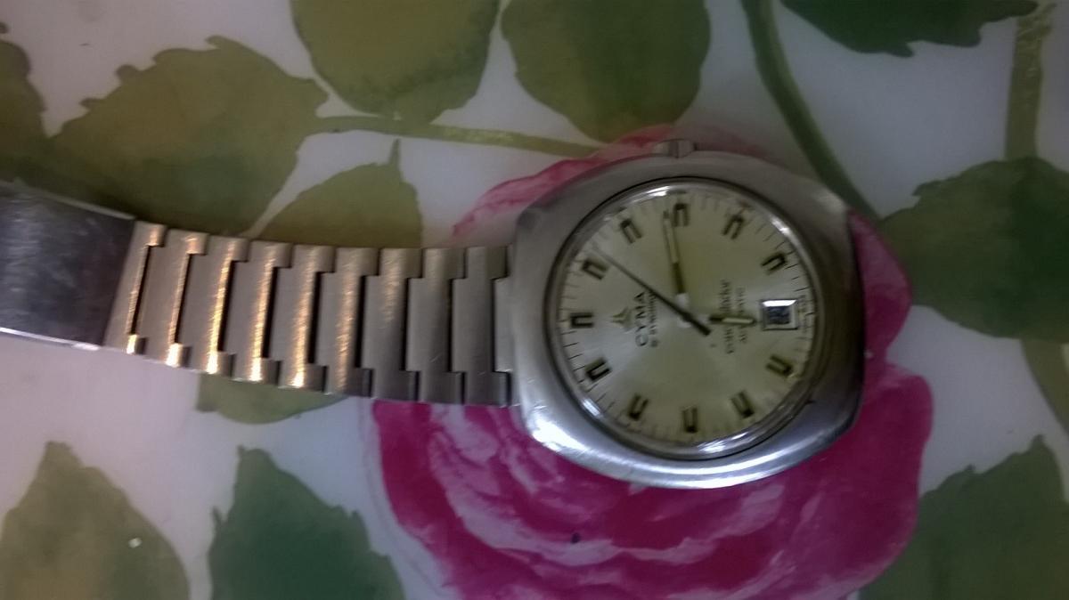

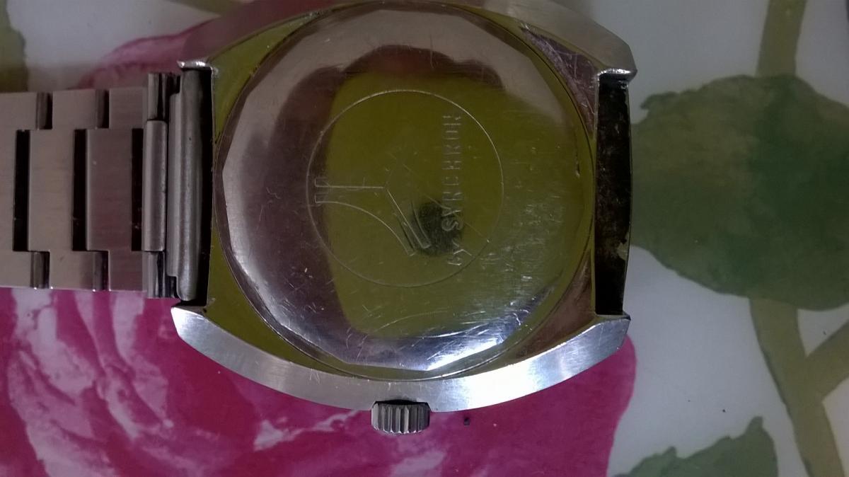

mocuje się już jakiś czas z deklem Cymy Conquistador. Czy ten dekiel jest zakręcany czy po prostu wepchnięty? Może ktoś mi pomoże jakim narzędziem mam to otworzyć. Próbowałem zarówno kluczem zegarmistrzowskim jak i nożykiem do dekli. Czy różne nożyki do dekli mają różne grubości ostrza, czy też to standardowa grubość. Załączam zdjęcia
Dekiel zakręcany!
Jest z zapieczoną uszczelką.
I dlatego masz ten problem.

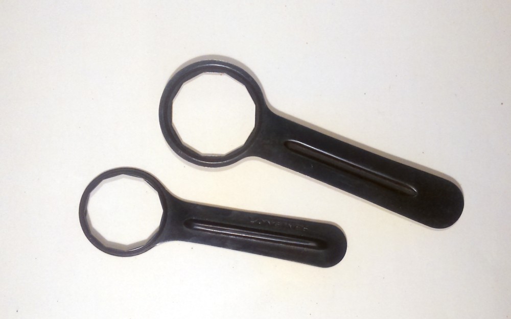

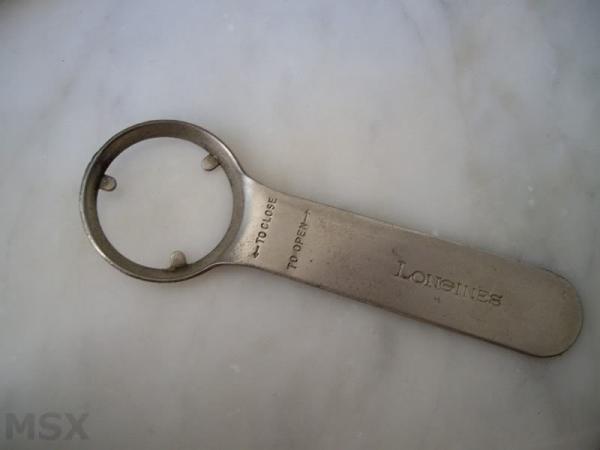

To są komplety kluczy, jest ich kilka zestawów o rożnych kształtach, np. tez takie:
nie wiem, czy można kupić pojedynczo i czy w ogóle można kupić u nas, ja kupiłem w Szwajcarii dość dawno temu.

Jeszcze tylko ktoś by mi podpowiedział jak te klucze się nazywają które Piotr Ratyński pokazał i gdzie je można nabyć i w sumie temat do zamknięcia, bo to tylko głupi dekiel a już kilkanaście postów
