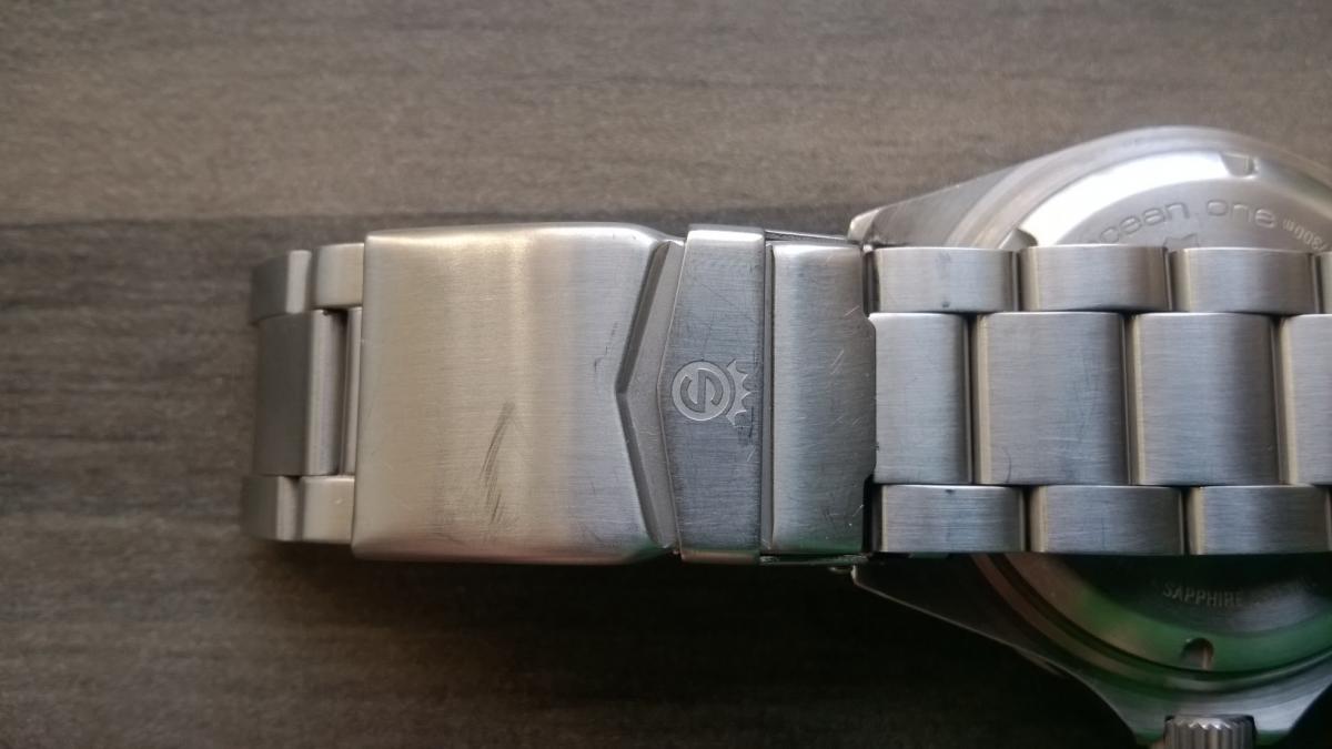

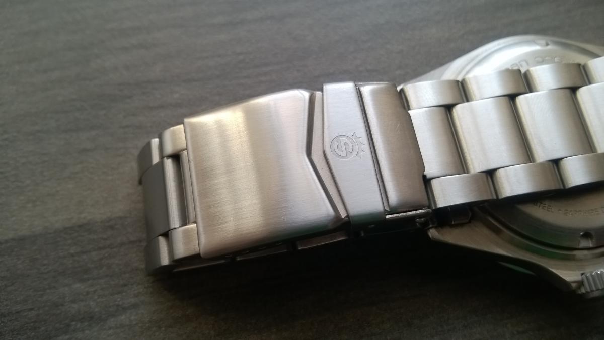

Wyglada genialnie, ale nie wiem czy dobrze zostałem zrozumiany,
Był oryginalny pół mat i rysy, zrobiłem polerkę, rys brak a został nadmierny blask

Zwyczajnie za bardzo się świeci, zastanawiałem się nad jakimś srodkiem, który jest stosowany podczas produkcji, a który powoduje, że stal tak się nie blyszczy , jest satynowa... Chodzi o jednorodnâ bransolete Certina, bez wstawek chromowanych
Satynowanie wychodzi całkiem dobrze zwykłym zmywakiem kuchennym (tą szorstką stroną) oczywiście po wczesniejszej polerce

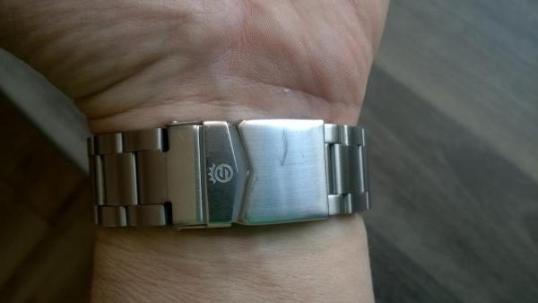

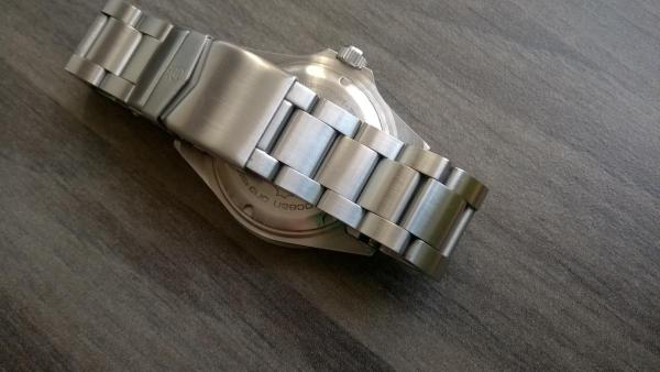

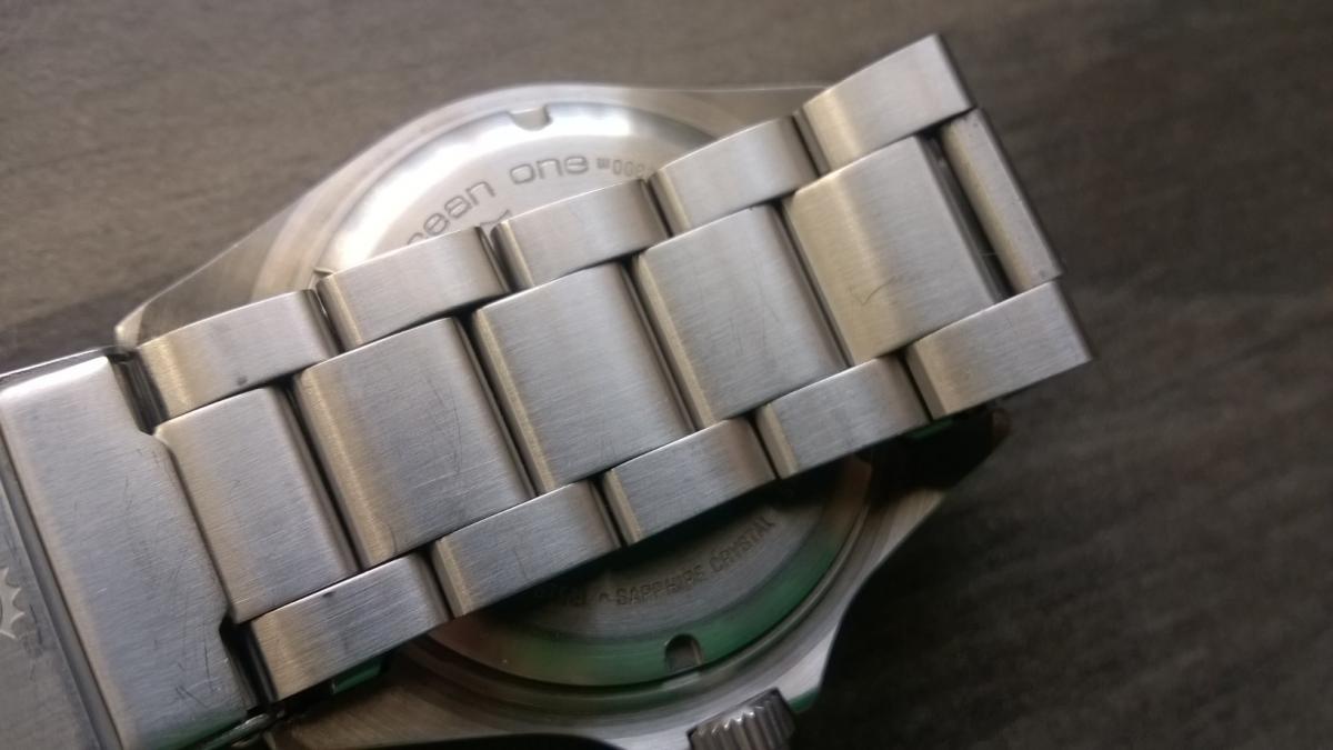

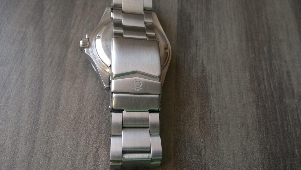

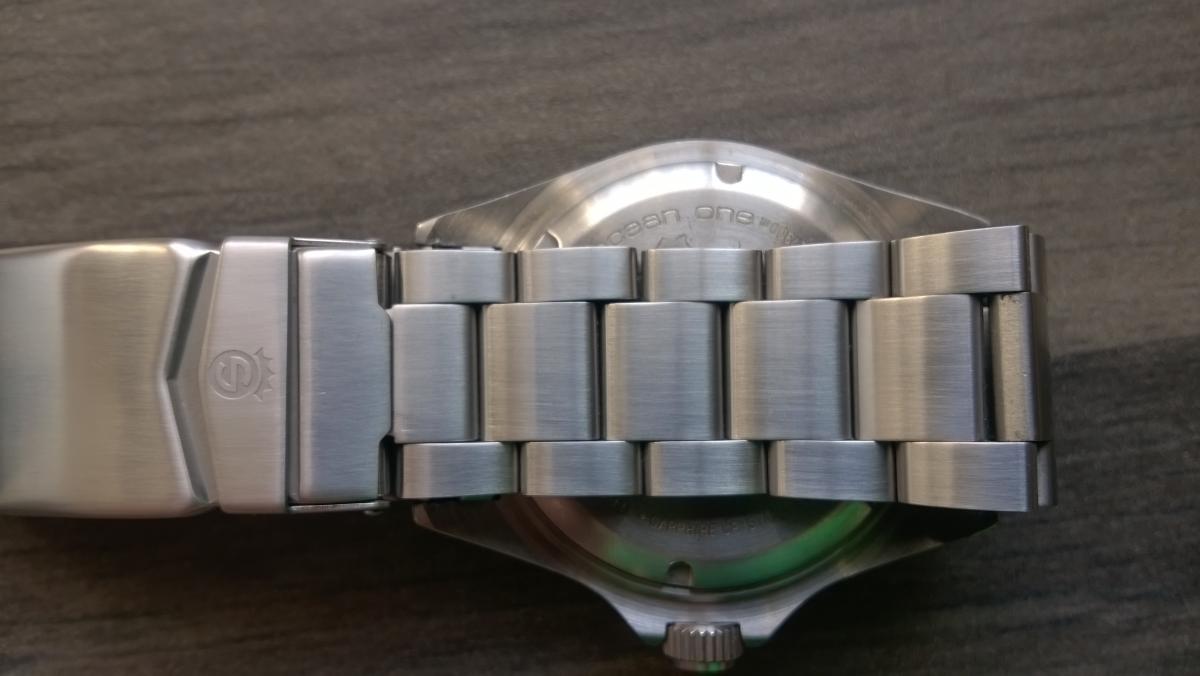

Kilka fotek profesjonalnej polerki (satynowania)  :lol:  :lol:
Zaraz wrzucę po robocie takiej na szybko
Tak na szybko - jak by się przyłożyć to można zdecydowanie lepiej zrobić.

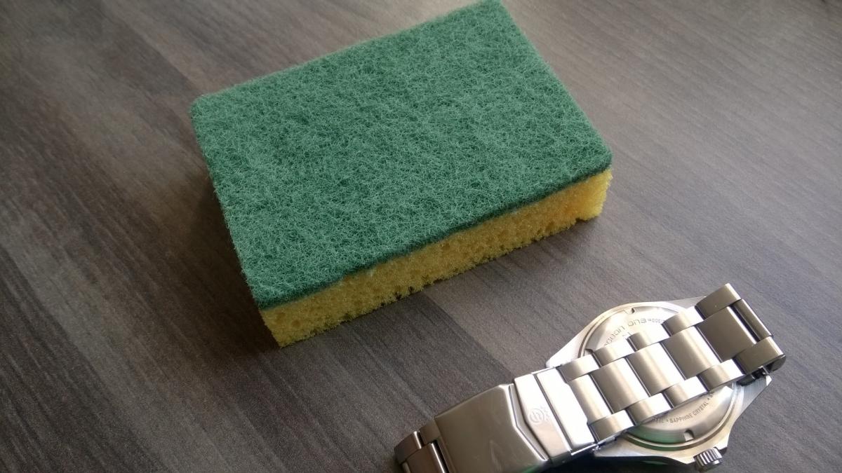

Pawełku,ty tę bransoletkę zmywakiem zrobiłeś?
[quote name="msokol19"
Najlepsze jest to, że gość robi wszystko ręcznie. Bez wypasionego sprzętu. Takie dziury jak były w mojej Eternie to myślałem że to nierealne by cokolwiek z tym zrobić. Nie ma po nich śladu...
Niestety, taka prawda, tylko ręczna robota. Mechanicznie (np. dremelkiem) z dziur robią się doły itp. Ale łapska bolą :).
Mistrzu!!!
P.s.A człowiek się buja z matami ściernymi za niewiadomo ile :(.

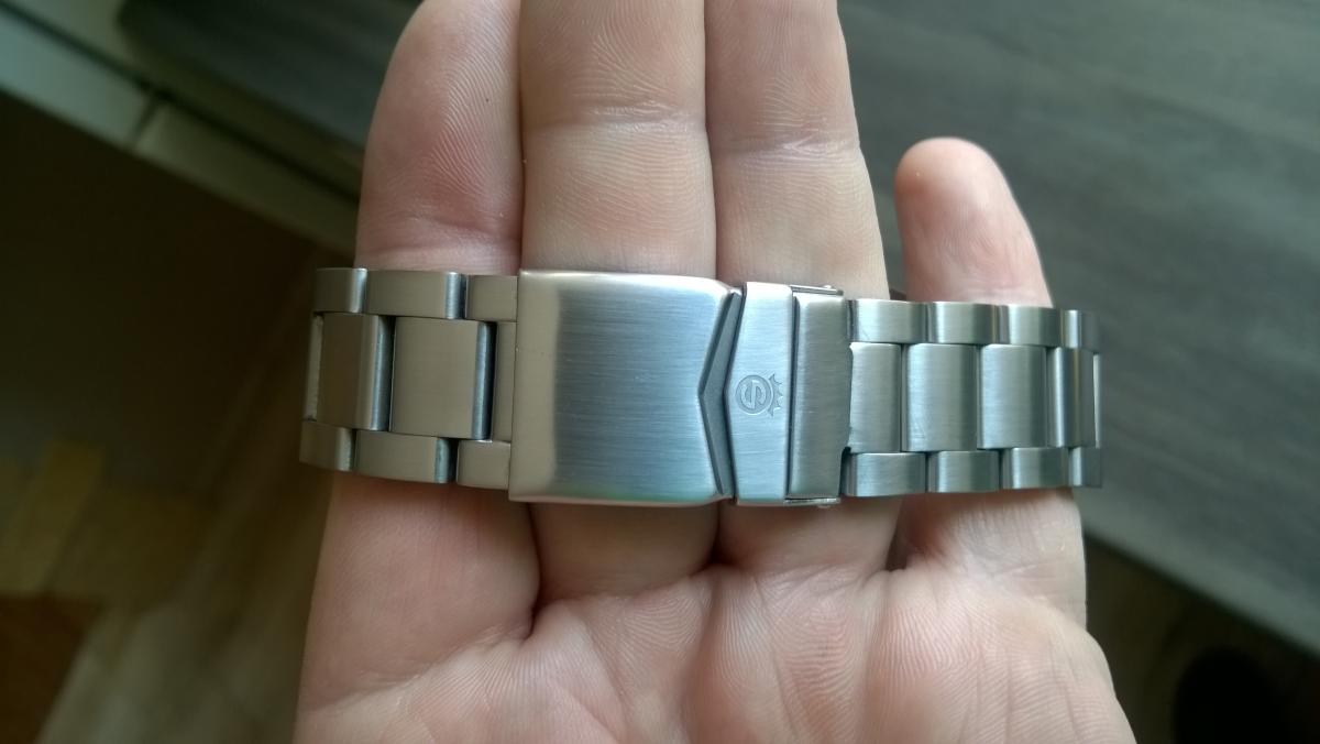

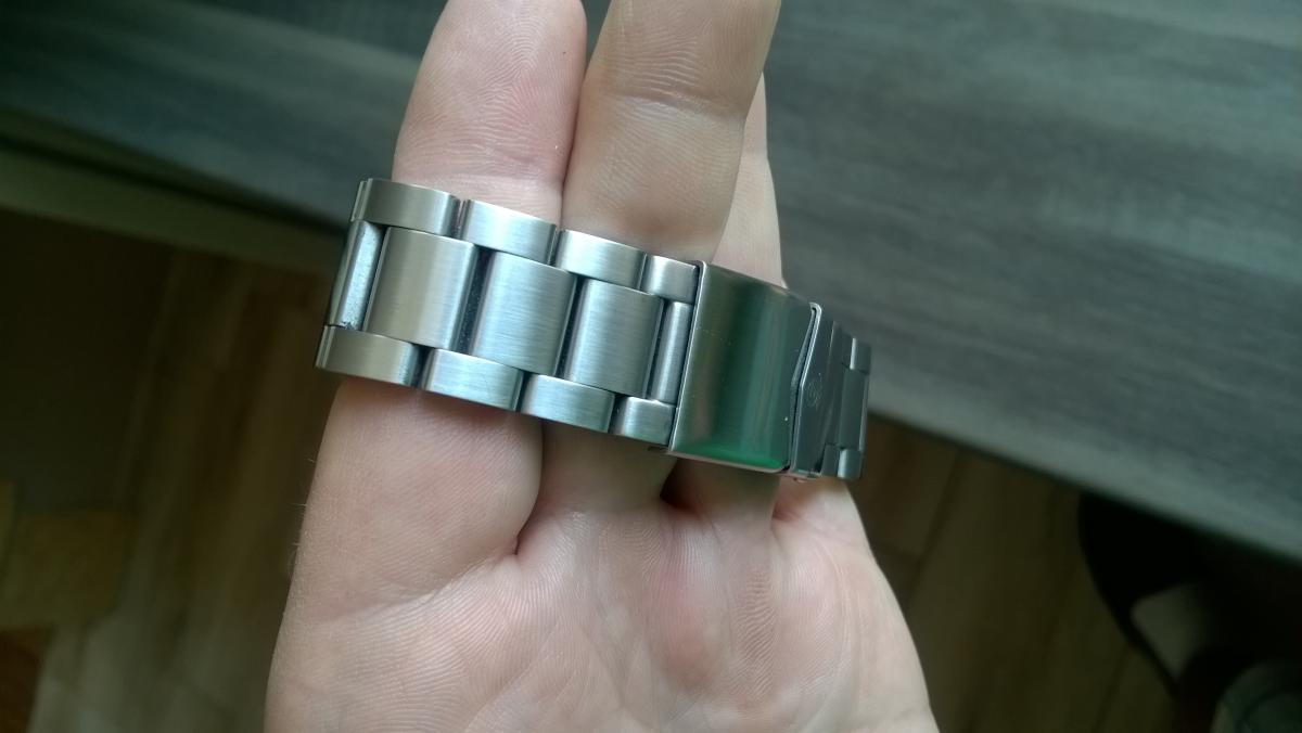

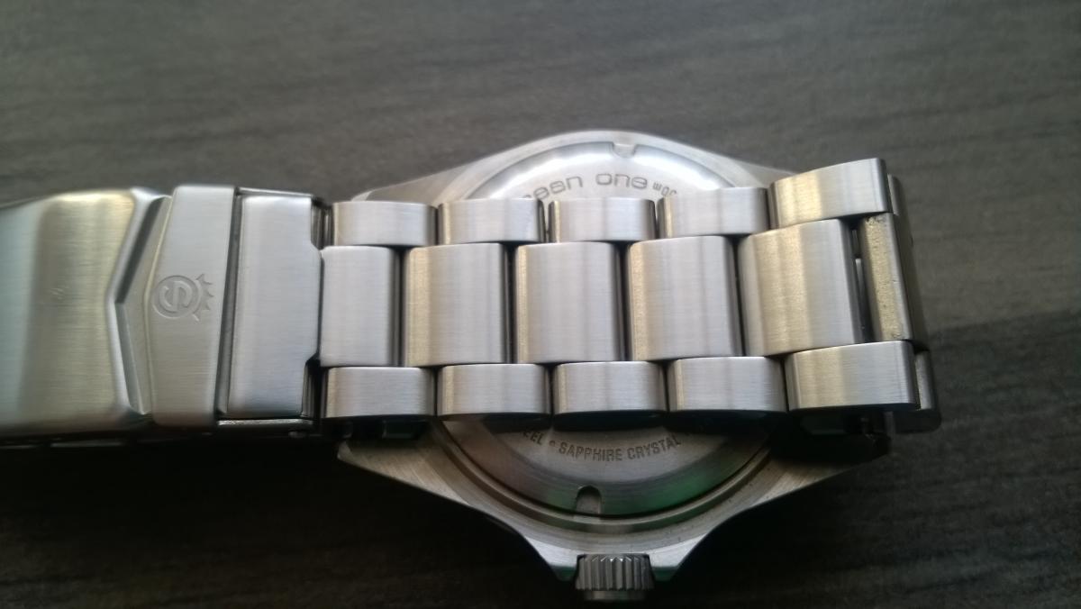

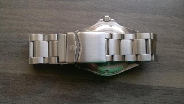

Ni usuniesz nią głębokich  zadrapań po czymś metalowym czy głębokich obić ale takie powstałe przy biurku czy choćby po upychaniu koszuli w spodnie :D  - efekt jest po kilku ruchach nie trzeba sie specjalnie przykładać - świetnie nadaje się do satynowania elementów po polerce gdy były głębsze rysy, polerką zbierasz grubo a potem lekka satyna - wychodzi fajnie wystarczy zadbać tylko o równe przesuwanie gąbki aby satynka w poprzek się nie zrobiła bo widać potem.
Są też inne materiały jak choćby ta mata do szlifowania rur miedzianych przed lutowaniem (castorama chyba 5zł) ale ona jest ostrzejsza i ryski są grubsze a gąbka delikatniejsza i ryski drobne jak pajęczyna - ja polecam
