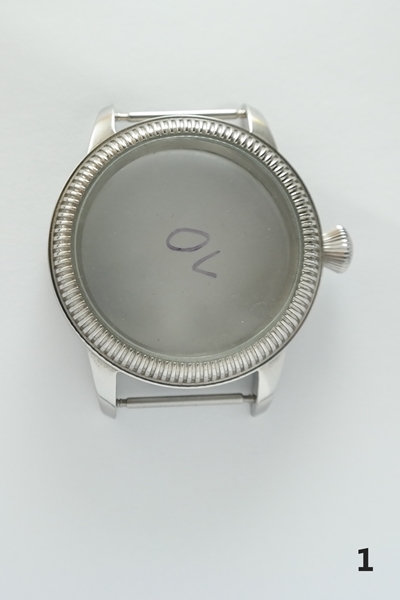

Koperta - ja się wypowiedziałem. Ta z nr 9 lub ta co ja podałem.
Zestaw nr 3 poproszę :) Bardzo fajnie to wygląda i wcale tan układ osiek z mołni nie przeszkadza.
O kopercie już się wypowiadałem.

blase, tarcza, którą pokazujesz (nr 10) jak dla mnie jest ok. Jakbyś dał jakąś fotę z boku i od tyłu to by było git. Chyba że już dawałeś, to przeszukam wątek.  Jak z jej jakością? Jest solidna i w miarę masywna? Z wyglądu zdaje się ok i jeżeli nie ma żadnych wad ukrytych (jak trójkąt w kopercie Leszka) to jestem za!
Poniżej więcej zdjęć tej koperty, jakość dobra i jest goła z dużą powierzchnią boczną do zagrawerowania nawet:
http://www.ebay.com/itm/P111-Parnis-watch-style44mm-case-Retro-PILOT-steel-fit-Unitas-6497-6498-movement-/181454277897?hash=item2a3f848d09:g:7coAAOSwg3FUiQHw
blase, wcześniej pisałeś o tej kopercie:
coś takiego:
"Ta poniższa koperta odpada bo Mołnia wsadzona bez tarczy jest praktycznie w otworach a z bibuły tarczy robić nie będziemy. W mojej głowie zaświtał pomysł  żeby przerobić sam bezel (pogłębić) ale szkło jest płaskie i  moglibyśmy się nie zmieścić...czyli definitywnie odpada. Nie wiem tylko jeszcze czy ta co Leszek wszem i wobec pokazuje, z tymi wkręcanymi teleskopami jest identyczna pod względem wymiarów wewnętrznych? Jeśli tak to do Mołni też się nie przyda."
Także...da się czy nie?
