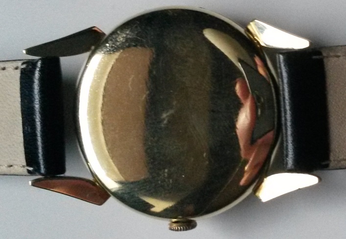

To mój pierwszy post na forum a i przygoda z zegarkami też nie trwa zbyt długo, więc z góry proszę o wyrozumiałość.
Dostałem po wujku stary zegarek Tissot , nie wiem jaki to model więc określam go po napisie na tarczy jako "antimagnetique"  - zegarek prezentuje się dobrze, by nie powiedzieć bardzo dobrze (myślę, że lepiej niż na zdjęciach, bardzo mi się podoba i trochę przyćmił codziennego tissota t-one :) ), niestety nie działa - można ustawić wskazówki koronką, ale pozostają one bez ruchu.
Na forum jest kilka tematów dotyczących tej marki i podobnych, ale jednak innych modeli, stąd mój wątek. Będę zobowiązany za podpowiedzi w następujących kwestiach:
1. jaki to model tissota ? Czy to w ogóle oryginał ?
2, czy uszkodzenie wg opisu powyżej wygląda na poważne, a jeśli nie to ile może orientacyjnie kosztować naprawa ? Czy możecie polecić zegarmistrza w Krakowie , który mógłby to profesjonalnie naprawić ?
3. czy oznaczenia na dekielku to próba kruszcu ? Co oznaczają pozostałe cyfry i cyfry na mechanizmie ?
Bardzo dziękuję za pomoc.
Hej,
Witamy na forum. Bardzo ladny zegarek, w pelni autentyczny w kopercie typu krab. Na deklu masz rzeczywiscie oznaczenie materialu koperty - 14 karatowe zloto (proba 585). Na mechanizmie masz oznaczenie wskazujace, ze jest to mechanizm 16 kamieniowym dalej producent i numer seryjny wskazujacy, ze zegarek zostal wyprodukowany najprawdopowobniej w 1949 roku.
Jezeli chodzi o przyczyny niedzialania mechanizmu to moga byc rozne. Natomiast nie zakladaj najgorszego. Moze wystarczy konserwacja i nasmarowanie mechanizmu. Na pewno da sie to zrobic w rozsadnych pieniadzach. Tak czy inaczej musi tam zajrzec zegarmistrz. Niestety nie znam nikogo z Krakowa. Moze inni koledzy pomoga.
Bardzo dziękuję ze informacje. Szukam zegarmistrza :)
Fajny staruszek!
Napisz do @Zegaryna_24 jest z Krakowa napewno Ci pomoże!
<p>Czasem lec-e w gruchy :)
Świetny zegarek! Dodam tylko, że to mechanizm tissota 27-2
Zegarek już po naprawie, działa i wygląda jak nowy :) - nie mogę sobie odmówić pochwalenia się zdjęciami, choć nie oddają wrażenia. Naprawiałem w firmie Strojny i jestem pod wrażeniem efektu, zegarek nie do poznania, po prostu jak nowy.
Dziękuję wszystkim za wpisy w wątku.
