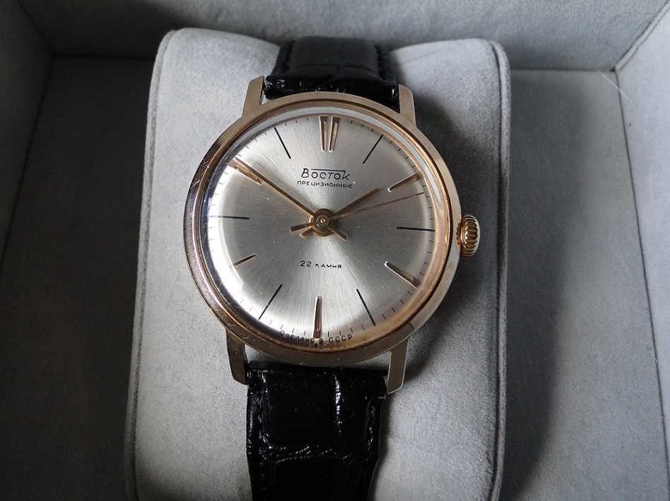

Witam wszystkich serdecznie,
W moim posiadaniu jest ww. zegarek, którego stan jednak jest daleki od idealnego:
- przetarcia na kopercie
- patyna i zbrudzenia na tarczy
- koperta z jednej strony przy jednym mocowaniu teleskopu jest lekko nierówna - prawdopodobnie zegarek dostał jakieś uderzenie
- mocno porysowane szkiełko
Zegarek jest sprawny, mechanizm 2809.
Zastanawiam się na renowacją, która chociaż częściowo poprawiła by jego wygląd wizualny.
Jak uważacie warto poddawać taki zegarek renowacji?

A może daj jakąś fotkę ?
Czy mamy sobie go wyobrazić ?
Opis opisem ale skala tych wad może być w Twoim odczuciu większa, w moim mniejsza
jeśli tarcza jest ok to można poddać renowacji bo koszt nie będzie porażający a efekt może być fajny. Jeśli masz zjechaną tarczą a zegarek nie jest pamiątką rodzinną to chyba lepiej odpuścić. Wrzuć fotki będzie można coś powiedzieć
eee nie jest źle... wyczyść kopertę i wymień szkiełko (no chyba że umiesz polerować) i nie ma co go ruszać bardziej wg mnie

Koperta ściorana, szkło jest pęknięte, na tarczy nie tylko patyna ale i rysy, tego nie poprawisz.
Jeśli chcesz żeby lepiej wyglądał poszukaj koperty i tarczy na wymianę (łatwo nie będzie).
Ja bym dał go tylko do czyszczenia i wymienił szkiełko. Lubię takie działające złomki ;)
Może zdjęcie wyszło nie najlepiej.
Szkło rzeczywiście pęknięte i silnie porysowane. Na tarczy nie widać żadnych zarysowań. Napisy wostok precision class i 22 jewels zachowane w dobrym stanie.
Chyba ciężko znaleźć egzemplarz tego zegarka z tarczą i kopertą w dobrym stanie?
Jeśli masz na myśli czy ciężko znaleźć taki na części w dobrym stanie to masz rację, niemal niewykonalne.

tylko niech Ci do głowy nie wpadnie mycie tej tarczy !!! niektóre są kiepskie i mycie doprowadza je do totalnej degradacji -zmycia wszystkiego  co było naniesione na nią :):P
ale werk ładny z oryginalnym kołem naciągowym

Zegarmistrz stwierdził, że trzeba by było wykonać następujące prace:
- czyszczenie i konserwacja mechanizmu
- czyszczenie koperty
- wymiana szkiełka
- wymiana koronki, rzeczywiście dość topornie chodzi
- brakuje jeszcze trzymania dekla, trzeba dołożyć
- spróbuje delikatnie przeczyścić tarczę, ale nie obiecuje cudów
Co myślicie o takiej palecie zabiegów na tym zegarku?
P.S.
A tak w ogóle wskazówki są oryginalne?
Mądre podejście do tematu. Konserwacja mechanizmu jak najbardziej, wymiana szkła wręcz wymuszona. Z kopertą i tak nic nie zrobisz, kupić taką prawie niemożliwe, a złocenie jest drogie i bezcelowe bo nietrwałe jak niestety oryginalne na tych zegarkach.
Posłuchaj zegarmistrza i zrób jak radzi.
I oczywiście pokaż nam efekt końcowy :)
Powodzenia!
Aha. A powiedział koszt? Żeby cię nie skasował jak za taki zegarek w dobrym stanie ;)
tarczy niech nie rusza... może tylko pogorszyć, taki urok a wydaje się niezła. Koronki tak samo nie zmieniaj, jest oryginalna a i tak NOSa z niego nie zrobisz ;) ciężki naciąg to zdaje się przypadłość 2809, zamiennik możesz założyć w każdej chwili a oryginalna jest nie do zdobycia
Ta koronka i tak już była nacinana więc trudno mówić o oryginale. A co do ciężkiego nakręcania to faktycznie te werki tak mają choć po czyszczeniu powinno być ewidentnie lżej.
A Waszym zdaniem warto inwestować w ten zegarek wyżej wymienioną kwotę?
nacinana ale oryginał i kształt to zdradza, wiesz co zrobi zegarmistrz założy nówkę z całkiem innej "parafii" i zeszpeci zegarek

jak Ci odejdzie koronka i czyszczenie tarczy to może będzie taniej. jeśli to pamiątka rodzinna to warto, jeśli element kolekcji to można by się zastanowić, ale precyzyjny to precyzyjny
Moim zdaniem w tym zegarku na pewno warto zrobić czyszczenie/przegląd mechanizmu i wymianę szkła. Jeżeli chodzi o wymianę koronki to tu pewności nie mam. Z jednej strony jak ją wymienisz to będzie rzucała się w oczy, że jest nowa z drugiej strony te machanizmy ciężko się nakręca więc jak masz zjechaną koronkę to będzie to jeszcze bardziej utrudnione. Pytanie czy warto inwestować w ten zegarek 100-150 zł. Zależy co chcesz z tym zegarkiem zrobić. Jeżeli to jest pamiątka rodzinna, czy też myślisz o wciągnięciu go do swojwj kolekcji to warto bo tak jak koledzy wcześniej napisali zegarek posiada ciekawy mechanizm. Z drugiej jednak strony te włożone 100-150 zł może przekroczyć wartość tego zegarka.
Jak dla mnie, kulawa koperta (mocno odkształcona nóżka) dyskwalifikuje wartość użytkową/estetyczną zegarka...
A z tym raczej już nie da się nic zrobić
Ja bym próbował delikatnie naprostować.
acha! raz podjąłem próbę nastawienia zwichniętej nóżki... teraz mam ślicznego, błyszczącego nowością mira w pięknej grubozłoconej kopercie, prawie NOS-a - tyle, że ...trójnoga
Ja kilka razy prostowałem i się udało, oczywiście jeśli nie było odgięte pod kątem prostym :D
Ale fakt że odłamać nieraz łatwo.

A wiecie, że aby zminimalizować o kilka % ułamanie nóżki można wrzucić ją (kopertę) do wrzątku na kilka minut.
Do gotującej się wody, dobrze wygrzać i potem mocno nagrzaną delikatnie próbować prostować
Ten sposób niczego nie gwarantuje ale w dwóch przypadkach spróbowałem i się udało :)
Dwie inne na zimno i sucho zwyczajnie złamałem. Tak, że skuteczność można liczyć 50/50 :)

Koronka nakręca się nie najgorzej, ale zasadniczy problem występuje przy ustawieniu godziny: czasami można wykonać kilka pełnych obrotów, a wskazówki się nie przesuwają.
Generalnie byłem u trzech zegarmistrzów:
1. Spojrzał na zegarek z daleka i powiedział, że on się nim nie zajmie.
2. Obejrzał mechanizm, kopertę i stwierdził, że mechanizm świetny, ale nie warto reanimować (jak trafię na lepszą kopertę, tarczę to można próbować przełożyć). Powiedział też, że wskazówki nie są oryginalne?
3. Obejrzał dokładnie zegarek i zalecił poniższy zestaw zabiegów:
- czyszczenie, konserwacja mechanizmu
- wymiana szkiełka
- wymiana koronki
- dołożenie zacisku na dekiel, który teraz nie ma żadnego trzymania
- lekkie czyszczenie tarczy
