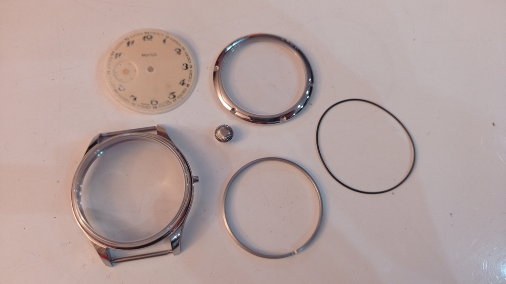

Koperta chińska wg mnie ładniejsza ciut większa, z pierścieniem i koronką. Wałek zakupiony w Polsce. Pierścień plus mechanizm ma luzy ale można dorobić np z teflonu albo kombinować z tym z zestawu. Wchodzi większa tarcza. 6a9746faf4762719c452dd73e5318077.jpg&key=32f5b455e38a427bffe5c01ba33b0523085fc2fd101794ed2a7c36c0de52677718979012a84ed2515848ee5b3ef7a630.jpg&key=7932407d1e030171632b35ab86134d38a36e16387a0f875df09db1f91a3cf8acae2a3acae60c252ed5a44d850e33357f.jpg&key=101acb40694e58253a3ce7609c111cfe3654271d77a0776c16c82ff5cc02ce39

Czyli te chińskie koperty, pomimo tego, że jest napisane, że są do Mołni, były robione pod inny mechanizm i markę - z tego powodu nie ma też wałka.

Koperta Chińska pod kaliber 6497/6498. W pierścieniu jest delikatny luz, można sobie z tym poradzić. dba255026746ed7caf8440f095878ea1.jpg294ef89ed100384b0779354851069579.jpg
