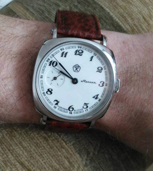

Moja pierwsza pasówka stworsona z pomocą mojego majstra, koperta mimo bardzo dużego jak na moje standardy l2l, leży bardzo dobrze i jest wygodna. Przez wypukłe szkło tarcza wydaje się za mała i wciśnieta w kopertę przez co uciekają indeksy, ale na żywo jest ok :)a59035895b875cc3b8c9ac32c50e5061.jpg

Fajna nawet bardzo. Pokaż plecy i jeśli możesz daj namiary na tarcze.

Plecy nie są tak efektowne, bo dawcą była wysoka mołnia, ale mam jeszcze na warsztacie piękny mechanizm iskry - jak tylko znajdę godną go tarczę, to znów coś poskładam, bo kopertę majster mi ciekawą w krabie ma załatwić.
Co do tej tarczy, to dostałem ja od kolegi spoza forum dobre pół roku temu. Kupił ją kiedyś od jakiegos Ukraińca na targu, miał jeszcze miedzianą wersję.

Czyżby w kolejnym etapie miał powstać z niego jednowskazówkowiec?
Już był, ale dla kaprysu dołożyłem minutnik :)

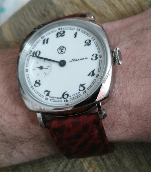

Kolejny efekt własnej dłubaniny :)4733654b605a90debc5ec2ab264750ba.jpg
Z czego koperta? Z parnisa pod mechanizm 6497, 6498? Trzeba przerabiać kopertę?

Koperta z jakiegoś szajsu chińskiego, zegarek wyrzuciłem, a mołnia weszła bez większych kombinacji. Tarczę trzeba było przyciąć po brzegach.
Ale koperta stalowa czy ta z taniego chińskiego kwarca? Bo wygląda bardzo dobrze.
Chiński szajsmetal, jakiś miękki materiał.

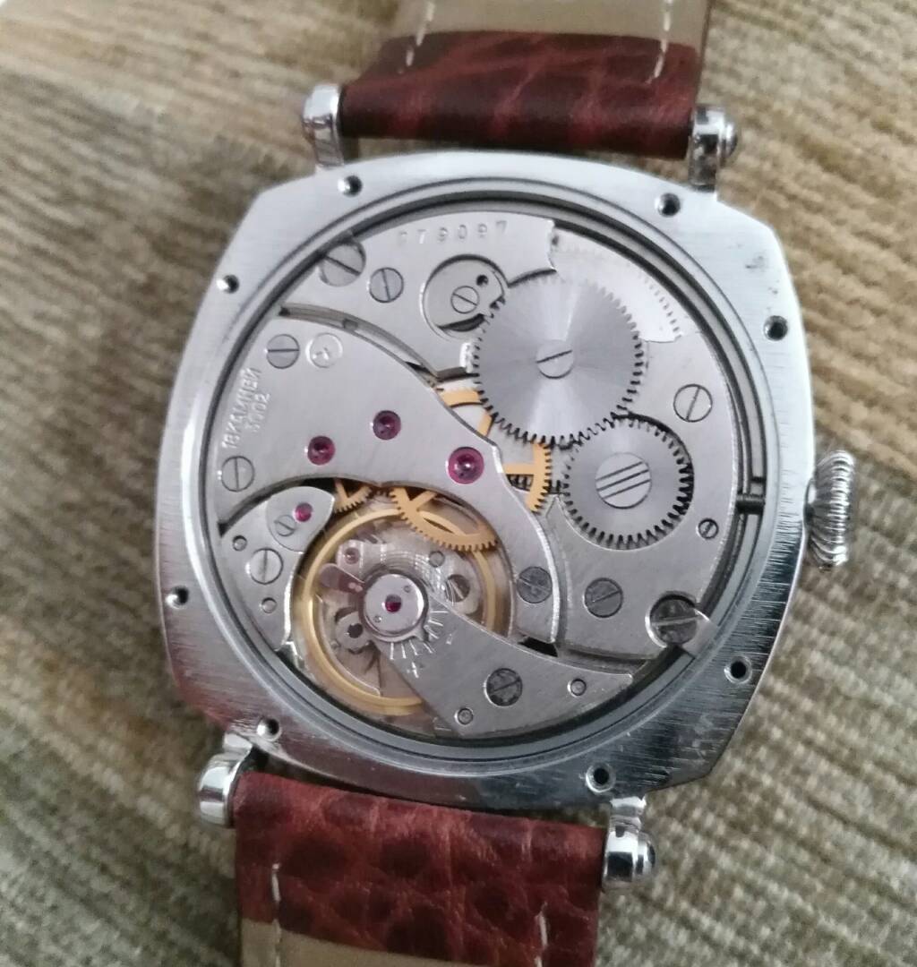

To może i ja się pochwalę.....jakis juz czas temu zrobiona...porządna stalowa koperta chińska pod mechaniz 6497 (kilka kopert pod 6497 bardzo dobrze sie adoptuje ;-) .. ) w srodku wysoka molnija ,pierścień centrujacy....majstra do zrobienia nie potrzeba
Świetnie wygląda.
Pierścień centrujący skąd masz?
Swego czasu koperty kupowałem na zatoce.Nie pamietam juz ale albo pierścień pasował od innej koperty albo od tej.Przyznaje "bez bicia" ze mam swoj patent na perscien gdy chinski nie pasuje....chwilowo mój patent ;-)
A tak od spodu...post-63389-1529170553,2225_thumb.jpgpost-63389-1529170565,4477_thumb.jpg
