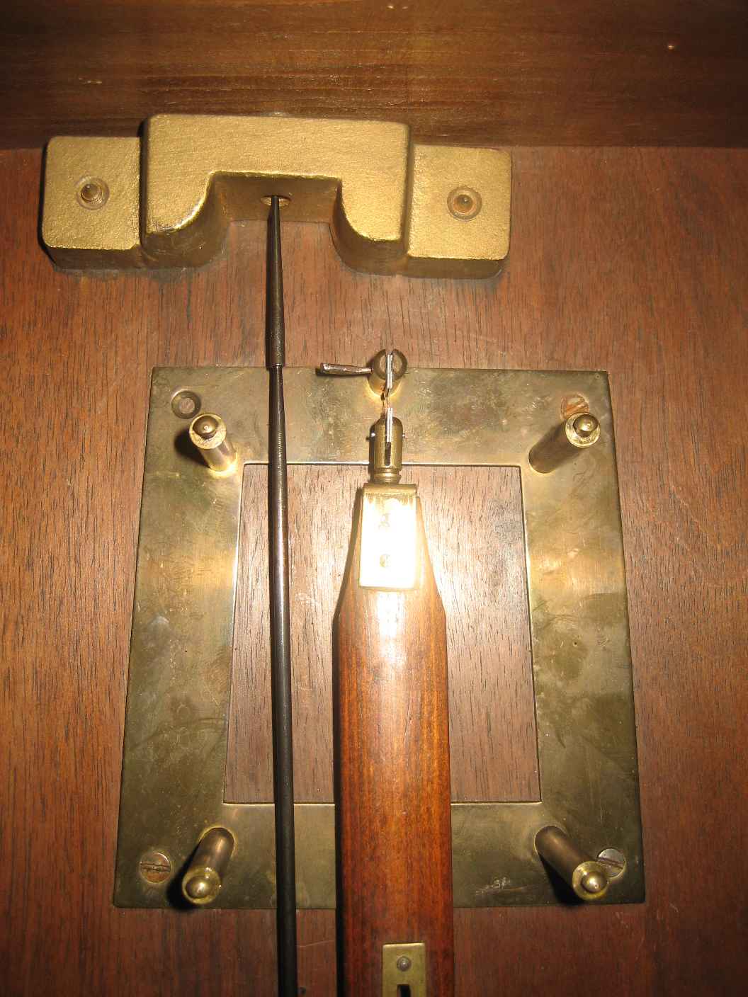

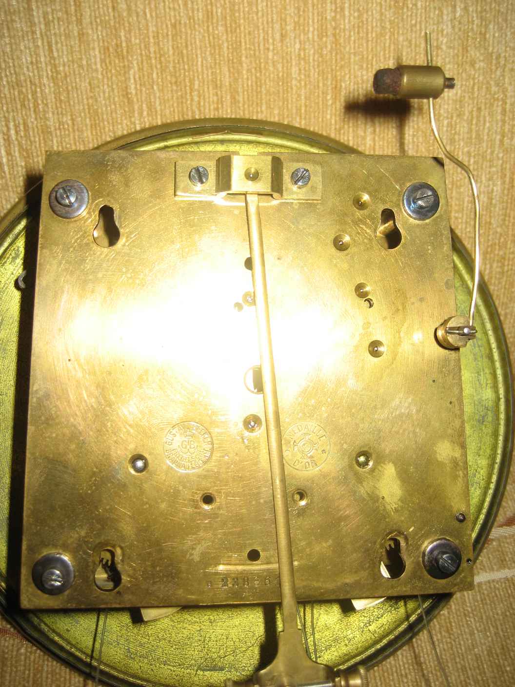

Witam ,
Kilka lat temu stałem się posiadaczem zegara wiszącego Gustav Becker. Mam pytanie co do gongu tego zegara, gdyż przeglądając internet nie trafiłem na podobny lub taki sam. Czy jest to gong mało spotykany? Numer seryjny na werku 238861. Zamieszczam kilka zdjęć.
Pozdrawiam,
Adam
