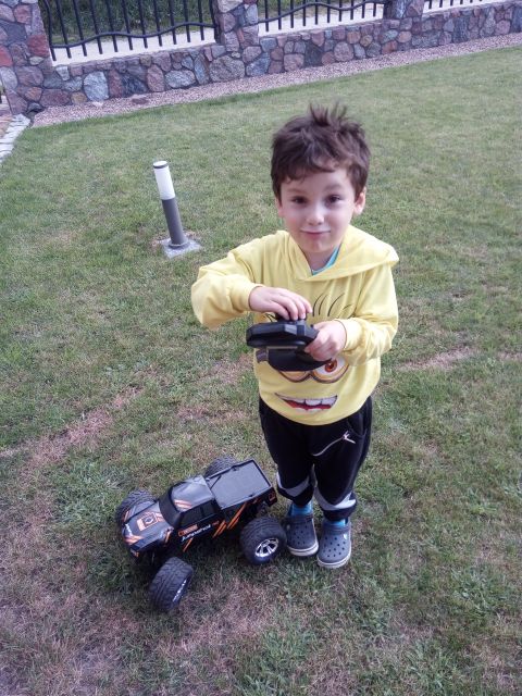

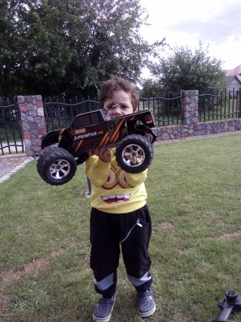

Dziękuję wszystkim za porady.
W końcu kupiłem.
Po wysłuchaniu wielu opinii w sklepach iserwisach padło na taki model:
http://hpiracing.world/pl/kit/115116
Nie jest to taki jakiego chcieliśmy, ale myślę, że na początek będzie OK. Wybór modelu z HPI ze względu na bliski serwis.
Mały zadowolony, wczoraj zajeździliśmy 2 baterie (wziąłem dodatkową 5000mAh).
O dziwo jemu jazda tym autkiem wychodzi lepiej niż mi. Chyba kupię dla siebie też.
