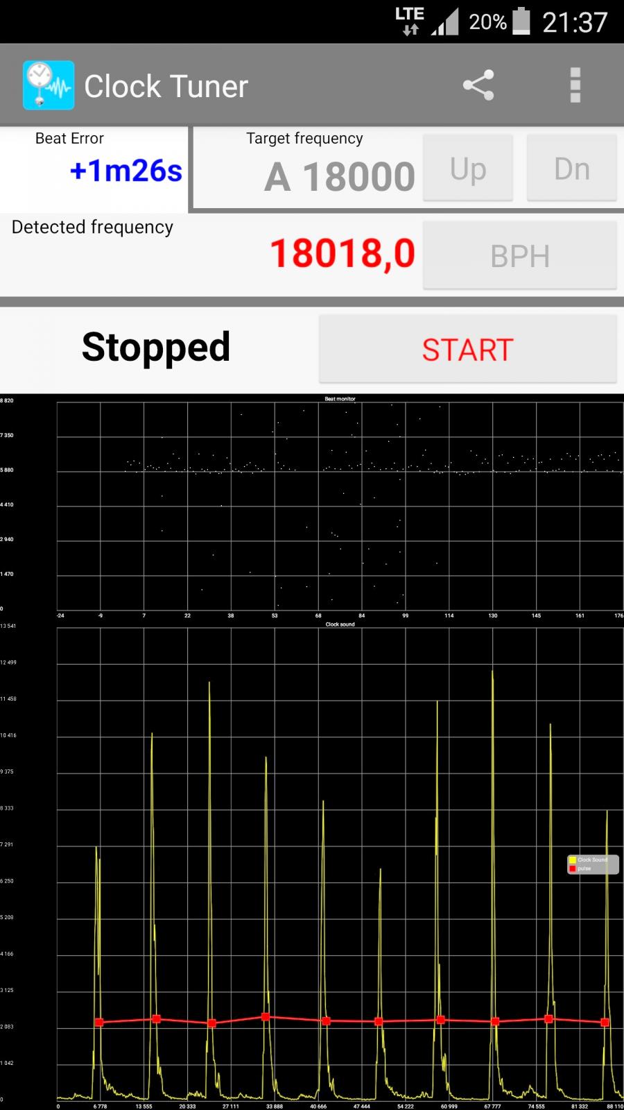

 Mam pytanie a propos Clock Tunera  mam w tablecie  (android), w sklepie play tę aplikacje, ale  jest tak napisane: zainstaluj, zakupy w aplikacji. Czy ta aplikacja jest bezpłatna, czy gdzieś jest haczyk , że jak zainstaluje to okaże się że trzeba za coś zapłacić. Szukałem w necie o co to chodzi z tymi zakupami w aplikacji, ale nie do końca jestem pewien.
Jak widzicie nie jestem zbyt dobry w sprawach komputerowych i dlatego proszę o pomoc.
Aplikacja jest bezplatna w podstawowej wersji. Po zaplaceniu chyba 30 zł. odblokuja sie wszystkie opcje.
Piotr
Dzięki tarant
Właśnie testuje tę aplikacje.
Chyba trzeba kupić Premium, bez tego to strasznie ubogo.

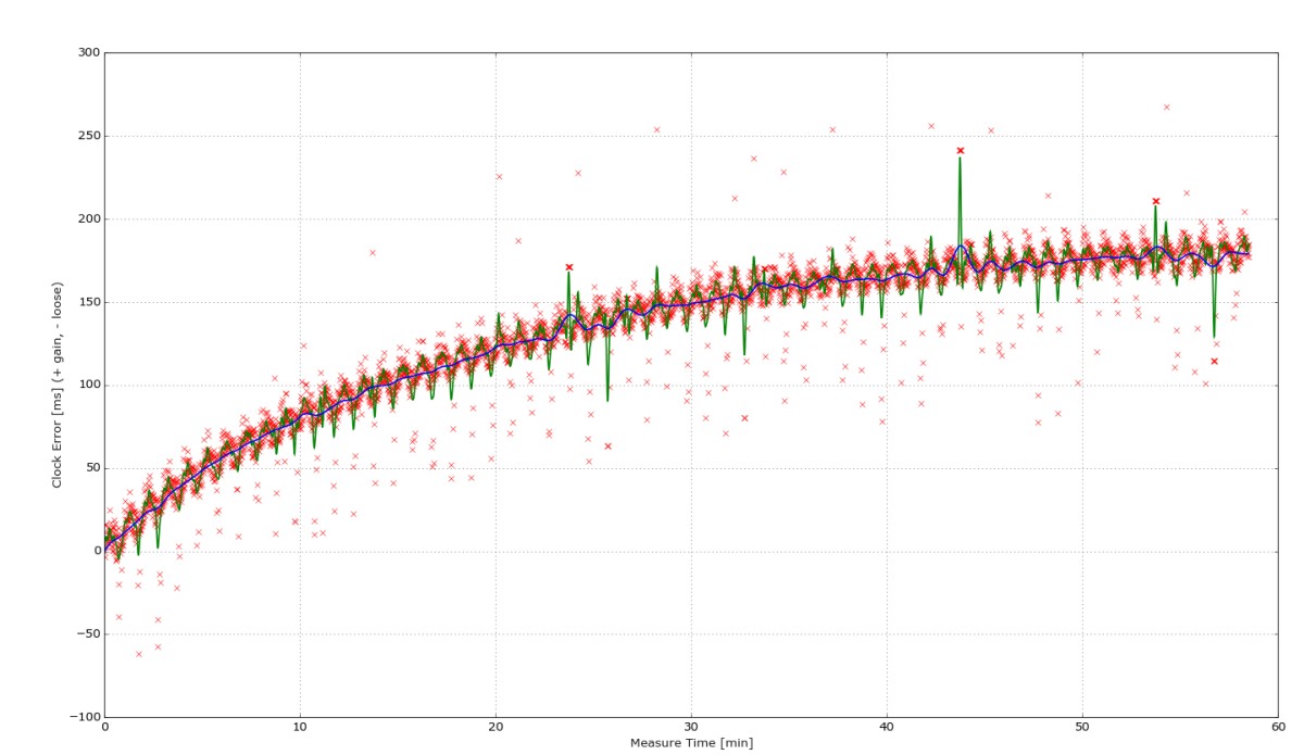

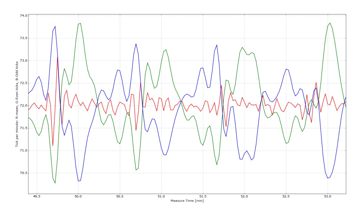

Załączam schematy i program w python. Gdyby były potrzebne "źródła" do płytki i schematu to mogę dosłać. Całość była zrobiona w gEDA (taki otwarty CAD elektroniczny). Na ew. pytania postaram się odpowiedzieć. Dodaję też 2 wykresy z ustawiania zegara wahadłowego (72 "tyki" na min): error - błąd, balance - ustawianie balansu, widać zmiany w cyklu minutowym, pewnie jakieś niewycentrowanie koła albo coś. Zegar został puszczony w momencie rozpoczęcia pomiaru, dlatego błąd się zmienia.
