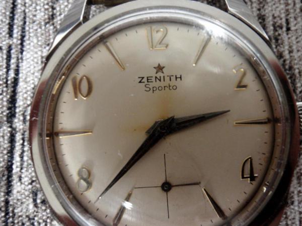

Witam,proszę o pomoc w identyfikacji tego zegarka,mam go od niedawna wiem,że jest z II Wojny Światowej,nigdzie nie mogę znaleźć aby ktoś taki posiadał i coś mi o tym modelu powiedział,może ktoś z Was coś wie.
Zdjęcia wielkości znaczka pocztowego.Trudno cokolwiek powiedzieć .,Według Rosslera seria Sporto zadebiutowała na rynku w latach 1950 więc nie pochodzi z czasów 2 Wojny Światowej.
Mechanizm kaliber 12-4-P-6 produkowany była w latach 1945-47, ale zegarek w stylu nie jest podobny do pierwszych Sporto z roku 1945, natomiast tarcza moim zdaniem w stylu lat 60-tych. I faktycznie z tych zdjęć trudno cokolwiek pewnego powiedzieć.

Dobrze to dam większe,poszperałem i nie wiem czy dobrze zrozumiałem z niemieckiego forum ale ktoś pisał o mechanizmie taki jak w tym zegarku 12-4-6 ponoć tylko dla armii,a na rynek cywilny były 12-4-P-6 o którym pisał Pan Piotr.Już nic nie rozumiem bo seria zegarka to 3458908 czyli jakby z 1944,wychodzi na to że to pierwsze Sport dla armii?

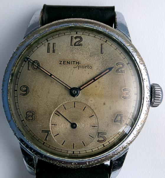

Nic nie rozumiesz bo kombinujesz jak koń pod górkę, nie wiadomo dlaczego usiłując sobie wmówić, ze zegarek miał coś wspólnego z wojskiem. Po pierwsze nie ma podanych przez firmę Zenith zależności miedzy numerem seryjnym, a rokiem produkcji, tabele z internetu są kombinowane na podstawie interpolacji, czyli większość zawartych tam danych jest wziętych z kapelusza. Po drugie mamy na forum dział Zegarki Wojskowe, który polecam odwiedzić w celu zdobycia wiedzy o zegarkach militarnych. Po trzecie tarcza pierwszych Zenith Sporto z drugiej połowy lat 40-tych według mojej wiedzy wyglądała tak jak na poniższym zdjęciu, a ta powyżej według mnie jest prawdopodobnie z lat 60-tych
Daj zdjęcie dekla, jak jest wojskowy, to powinien mieć odpowiednie oznaczenia, ale wtedy by to znaczyło, ze tarcza jest podmieniona.

Oraz wskazówki i koperta. Żadne z nich nie pasują do lat 40. O wojsku całkowita cisza ;) Od biedy mechanizm można datować wg jednej z tabel na rok 1944/5. Ale czy wiarygodnie?
To jest mechanizm 12-4-6, oznaczenie powinno być pod balansem.
Dziękuję za zainteresowanie,właśnie tak jak Pan mówi Panie Piotrze trochę przekombinowałem,ale to te informacje z tabeli trochę mi namieszały,na deklu tylko te napisy.
Zegarek jest składakiem, ale do jakiego stopnia, czyli co jest oryginalne, a co nie, to trudno tu ocenić, w każdym razie z wojskiem nic wspólnego nie miał.
Piotr Ratyński
No zegarek jako taki nie, ale mechanizm tak, gdyż ten kaliber był montowany w wojskowych Zenitach.
Tarcza do tego nie pasuje do koperty, indeksy za blisko ramki, wskazówki nie pasują do tarczy, mechanizm nie pasuje do tarczy bo w Sporto były 12-4-P-6, a czy mechanizm jest od tej koperty, to tez nie jest pewne, bo ma gruby pierścień osadczy, czyli zegarek jako taki jak najbardziej tak. Moim zdaniem oczywiście.
Piotr Ratyński
Faktycznie pierścień jest podpadający, Tak naprawdę 12-4-6 oraz 12-4-P-6 różnią się od siebie fazą dookoła mechanizmu. Tu na fotce wyraźnie ja widać.

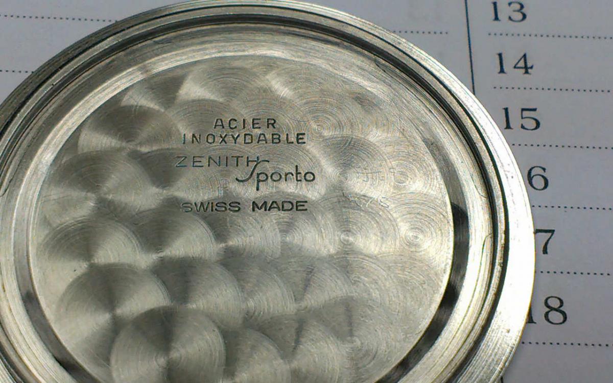

Nie jestem znawcą Zenithów, Mam nadzieję, że Piotrek się pojawi i dorzuci coś ze swoich doświadczeń. Niemniej jednak co do koperty i dekielka to skłaniam się do składaka. W moim Sporto z lat sześćdziesiątych, a tarcza wskazuje na ten okres, dekielek jest oznakowany tak.

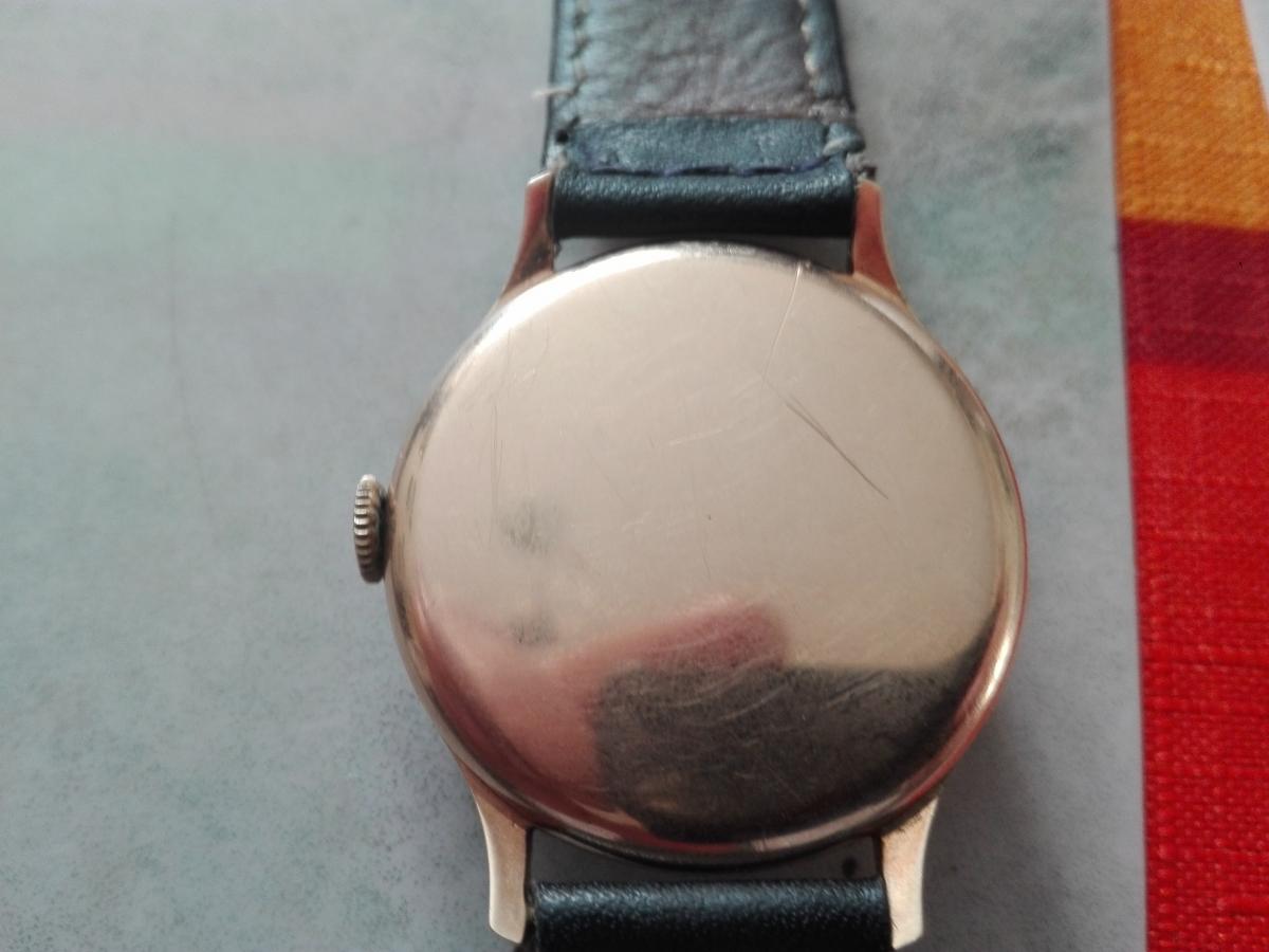

Witam.
Potrzebuję kilku podpowiedzi w związku z moim nowym nabytkiem. Z tego co udało mi się ustalić to:
1. Nie orginalna koperta (złoto próba 585)
2. Wymienione szkło oraz wskazówki
Rodzące się pytania dotyczą:
1. Rocznika mechanizmu?
2. Wartości. Nie koniecznie w PLN lecz dla znawców tematu czy taki składany egzemplarz jest coś wart? Pomijam wartość złota.
3. Czy w takim stanie go pozostawić a może jednak renowacja?
4. Czy ktoś z Państwa dostrzega jeszcze jakieś niezgodności?

Nie dostrzega, bo nie ma na czym...
Gość Thunderbird
Ale ja dobrze?

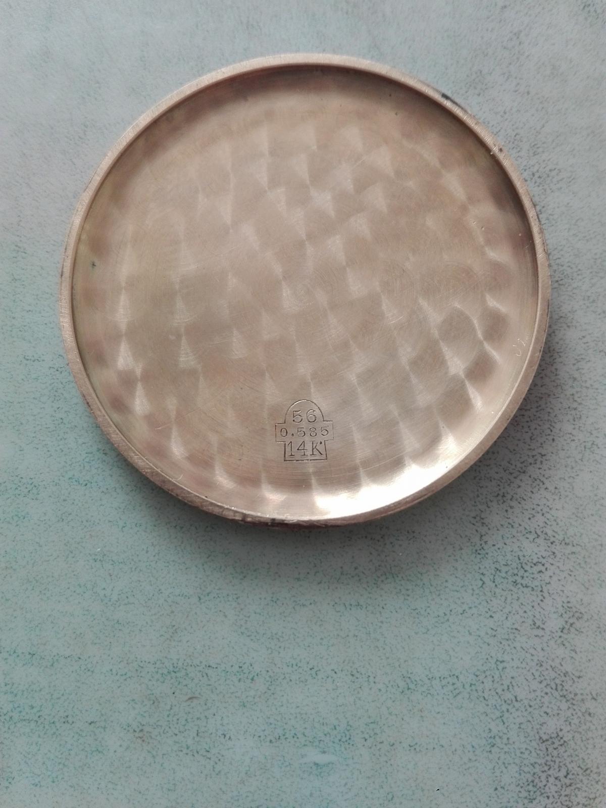

Teraz widać... dlaczego sądzisz, że koperta jest "lewa"?
Gość Thunderbird
Brak oznaczeń producenta. Jedynie próba złota jest nabita.
Tu też??!!! Masz oryginał, jedynie wskazówki mogą być nie od niego...s-l1600.jpg
Gość Thunderbird
Po ilości Twoich postów zakładam że masz doświadczenie w tym temacie. Ps. Dzisiaj próbowałem zdjąć pasek i okazało się że teleskopy to nie teleskopy tylko ten sam odlew co koperta.Czy to normalne w przypadku złotych kopert?
Tak
Gość Thunderbird
Dziękuję bardzo za podzielenie się swoimi spostrzeżeniami. Z tego co wyczytałem na forum rok produkcji zgodnie z tabela to 1945. Niemniej nadal się zastanawiam nad wartością tego egzemplarza i ewentualną renowacją.
