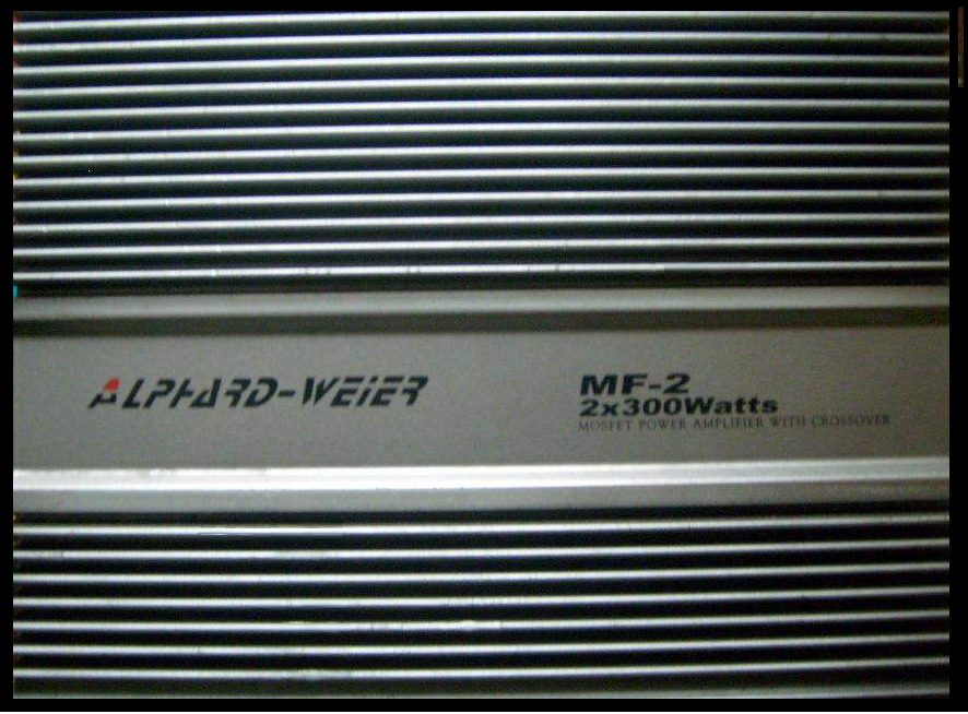

2 kanałowy wzmacniacz o mocy muzycznej 2x300W (muzycznej, to znaczy, że zapewne przy impedancji głośnika na poziomie około 1-2 omy przez sekundę wygeneruje tyle mocy) firmy Alphard, nazwa brzmiała wtedy jak chińszczyzna, taka trochę egzotyczna, ale kupiłem go, za niemal pół wypłaty i wpakowałem do bagażnika w maluchu. Do tego zamontowałem alarm w bagażniku, by zniechęcić wioskowych złodziei do otworzenia bagażnika bez mojej wiedzy. Wzmachol (tak go po znajomości nazwałem) podpiąłem do tylnej tandetnej półki (skrzynki, roboczo nazwijmy ją półką) z głośnikami eliptycznymi, trójdrożnymi.

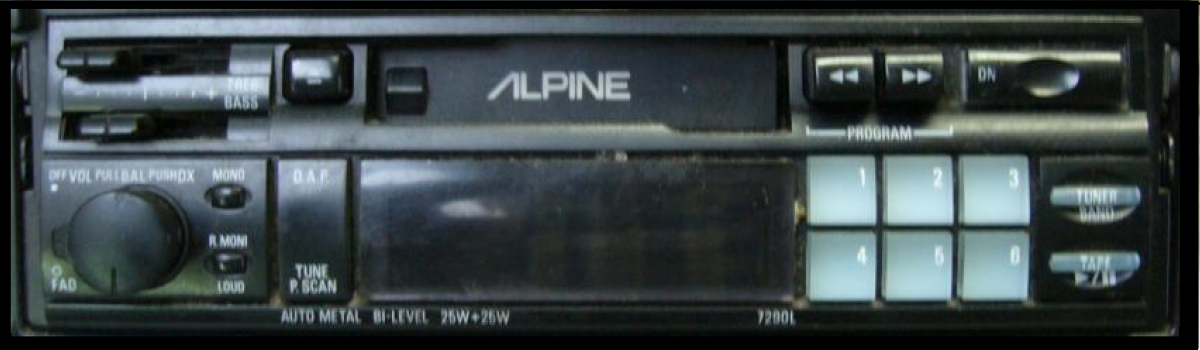

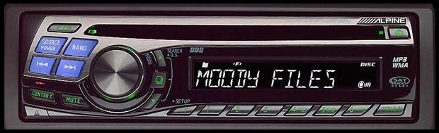

Radnio, to było Alpine 7290L kaseciak w kieszeni, z wyjściem RCA na wzmacniacz.

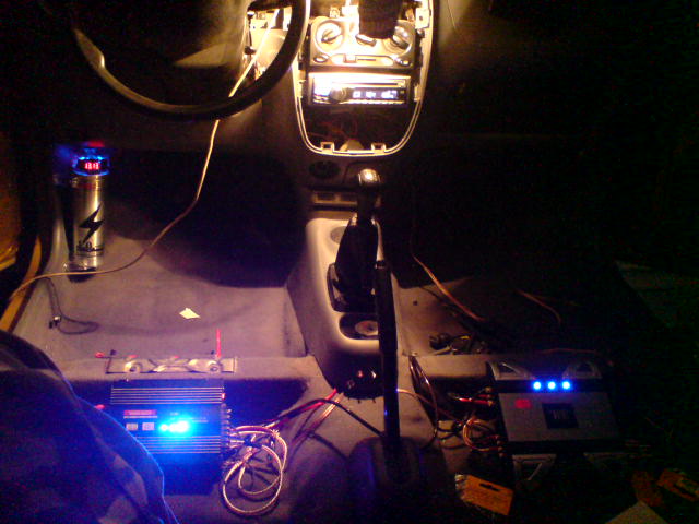

Wtedy zabawa zaczęła się na dobre. Głośniki z Fiata poszły w odstawkę, ale wzmacniacz powędrował pod kolumnę kierowniczą. Radio jakie nim sterowało to stary JVC, kaseciak ale tylko chwilowo. W bagażniku wylądowała tuba basowa, JBL, największa jaka się tam zmieściła. I grało to na seryjnych głośnikach podłączonych do radia. Jednak nie podobało mi się słuchanie kaset, już wtedy coraz rzadziej, lub prawie wogule nie stosowane. Pierwsza wypłata w nowej państwowej firmie i zakupiłem Alpine z CD. Różnica w odsłuchu była kolosalna, byłem w szoku jak głośno i pięknie grało wtedy AC/DC, Back in Black obudziło wtedy pół wioski.

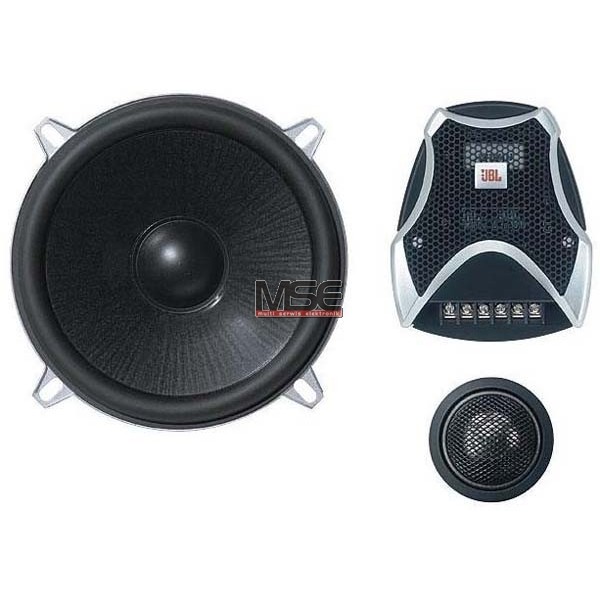

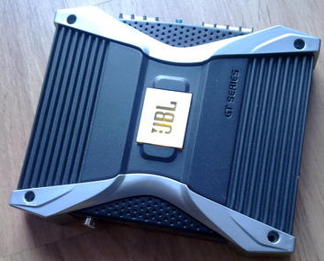

Ale dalej przednie głośniki były seryjne, szybko przekonałem się, że jest to rozwiązanie do d...y. Zakupiłem więc odseparowany zestaw dwudrożny JBL (ze zwrotnicą), dokupiłem kolejny wzmacniacz, tym razem JBL i umieściłem go pod siedzeniem pasażera. Pięknie świecił niebieskimi diodami. Zanim jednak umieściłem głośniki w drzwiach, najpierw wykombinowałem jak je tam przymocować, tym razem skorzystałem z płyty MDF i dorobiłem specjalne adaptery. Dodałem lepsze przewody i wyciszyłem specjalnymi samoprzylepnymi matami drzwi tak dokładnie, że już sama jazda Matrixem wydawała się o klasę lepsza. Po prostu tylko same drzwi przednie spowodowały, że było w środku o wiele ciszej.
Zauważyłem jednak, że nawet przy włączonym silniku i przy głośniejszym odsłuchu przygasają przednie światła. Tak, pobór prądu był większy w trakcie uderzenia basu, niż to co mógł dać nam akumulator. Doszedł więc potężny 2 faradowy kondensator z wbudowanym cyfrowym wyświetlaczem. Pokazywał napięcie w instalacji elektrycznej, ładnie świecił, był przy lewej nodze, nie przeszkadzał, pomagał w rozruchu i... światła przestały przygasać. Dodatkowo zastosowałem dwa włączniki na ścieżce ,,remote" mogłem wyłączyć obydwa wzmacniacze, lub tylko jeden. Dodałem własnej konstrukcji skrzynkę metalową z gniazdami RCA by wykonać rozdział sygnału na... 3 wzmacniacze, plus gniazdo aux, by podłączyć od czasu do czasu MP3.

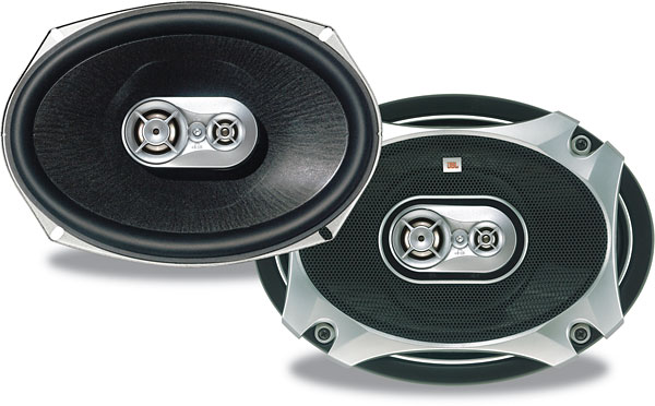

Skoro było wyjście na trzecią parę RCA, to... czemu nie trzeci wzmacniacz. I znowu historia z tylna półką jak w dużym fiacie, tym razem potężne elipsy JBL i oddzielny wzmacniacz do ich zasilenia.
