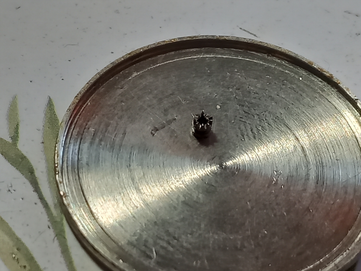

Taka rakieta trafi艂a w me skromne progi 馃榿20221231_120937.thumb.jpg.6fa88a2ca6bdbee8bd7911c7c2c5593c.jpg20221231_121005.thumb.jpg.3bb5c64f2beb0abcd7dc2947cdbe1ad9.jpg
Klasycznie nie dawa艂a oznak 偶ycia i te偶 藕le za艂o偶ony bezel ze szk艂em (w nim jest takie charakterystyczne wci臋cie pod koronk臋 i ono by艂o ustawione na godzin臋 12 co ju偶 藕le zwiastowa艂o 馃槖...) podpowiada艂 偶e za kolorowo nie b臋dzie...
Pierwsze co mnie przywita艂o to widoczny pogi臋ty w艂os and po艂amane z臋by beczki...20221231_121112.thumb.jpg.74919e15739c64d82ae7adbfc7a95775.jpg20221231_121138.thumb.jpg.97848203ce978e247c02eea3c68aef00.jpg
Odziwo w slavie b膮d藕 w poljocie 26XX.2H (pisz臋 b膮d藕 bo te werki mam w jednym pude艂ku i mog艂y聽mi si臋 przemiksowa膰 niekt贸re elementy 馃檭 ) beczka jest identyczna wi臋c odetchn膮艂em z ulg膮...
Lecimy dalej20221231_121650.thumb.jpg.c292be460de55f2f24fcad5b84c33924.jpg20221231_121624.thumb.jpg.132c59aecf5a3e7e45cd3802817b4dfd.jpg
Tarcza jak wida膰 lepsze 偶ycie ma za sob膮 ale jeszcze a偶 tak tragiczna nie jest 馃槒20221231_122525.thumb.jpg.79b28212431ba84afbbfe3e52550ef93.jpg
Pierwsze co rzuca si臋 w oczy to brak 艣rubki ale zaraz po zdj臋ciu ko艂a godzinowego ujrza艂em TO
20221231_122558.thumb.jpg.510f48cb2223acdda2df1ba5af1bba5c.jpg20221231_123049.thumb.jpg.9c230c5b6332eb1265b387ecfc7e6aac.jpg
膯wiernikus rozpadnikus...
Czas pokona膰 t膮 istote i艣cie profesjonaln膮 kostk膮 z mostka przek艂adni chodu od mo艂ni!20221231_123159.thumb.jpg.4bbfccfaac42ca3fcf1f6ad7dc653bfe.jpg20221231_123235.thumb.jpg.bf102e8030a2dd512c98895323a3c69a.jpg
Po sukcesywnym monta偶u 膰wiernika podczas rozbi贸rki remontuaru zosta艂a znaleziona kolejna usterka czyli:20221231_135445.thumb.jpg.bba82490e2198e146eef2f8aa0bddba6.jpg
Wodzik kt贸ry postanowi艂 si臋 rozkraczy膰 i rozle艣膰
Wi臋cej niespodzianek nie znaleziono 馃檭20221231_123638.thumb.jpg.1407dae6ea82b1601d6800f2b60f764e.jpg20221231_123658.thumb.jpg.98adda406e2a79c4a8608ebe5ffe8a3c.jpg
Jako i偶 rakiet 2209 mam tyle ile glapi艅ski poj臋cia o finansach musia艂em przej艣膰 偶mudny proces prostowania w艂osa... 馃檮20221231_131128.thumb.jpg.4f6bc943931c7c08f3c30faffd2d81f0.jpg
Tu akurat jest widoczna inna p艂yta bo praktycznie tylko to mam a i mia艂a zamocowany kamie艅 nakrywkowy wi臋c raczej lepiej tutaj ten w艂os wyprostuje 馃檭20221231_132707.thumb.jpg.7469419a5e75de6fa60eb4442cd058e8.jpg

Dobra to ko偶ystaj膮c z okazji 偶e ju偶 tu jestem wrzuc臋 prac臋 kt贸re wykona艂em niedawno
Na pierwszy ogie艅 leci stary kirov od @drobnypijaczek kt贸ry by艂 tak dawno nie nakr臋cany 偶e wszystko w nim stane艂o na amen i jedynie pom贸c mog艂o mycie20230106_202241.thumb.jpg.dcbb5c6394a2713457dd255cf027e0a0.jpg20230106_202250.thumb.jpg.0aea29692e1c9325ecff8a786f4be7f6.jpg20230106_202516.thumb.jpg.e0ec117db3891ccadc423fa92972e7c4.jpg
W 艣rodku siedzi niezawodny 2408 z 1 moskiewsiej kt贸ry...20230106_202540.thumb.jpg.9aa544269a7ab374d0855dd1a9042be1.jpgScreenshot_20230109_110708_Gallery.thumb.jpg.f6dce8feb87ac16773bf2d6a99d497a2.jpg
Tadam! Ma pi臋knie zgi臋ty w艂os kt贸ry bardzo prosto mo偶na wyprostowa膰
Przebieg tego偶 procesu:20230106_202704.thumb.jpg.08e9060f88233e5912c5839a0bec3b79.jpg
Cz臋艣ciowe rozi膮gni臋cie zagi臋cia20230106_204215.thumb.jpg.bf87e32d64aadcb77e14d107808622a7.jpg
A tu gotowy produkt 馃榿
Dalej mo偶na zaobserwowa膰 pi臋knie giloszowan膮 tarcz臋20230106_205017.thumb.jpg.6f66331d7842f1a9fa56be2fc1f5672a.jpg
I po zdj臋ciu tarczy ukaza艂 si臋 trwa艂y brak mostka remontuaru...20230106_210923.thumb.jpg.be657de37f05426dfdd6ea016b31ade2.jpg20230106_211511.thumb.jpg.7efe3fa59bf824ca5df81f7541ec701f.jpg
Mechanizm bez widocznego balansu gdy偶 po co si臋 wysila膰 i go montowa膰 do zdj臋cia 馃し
20230106_211529.thumb.jpg.ca3bd7902bcb0786c089cce11a622d04.jpg20230106_213359.thumb.jpg.07a33b6d302139cee3c78fefc3620aba.jpg
W 艣rodku bez niespodzianej-einen syfen20230106_213123.thumb.jpg.52e76a2859aa268ecc99ca6ca513581e.jpg
Por贸wnanie starej spr臋偶yny do ,,nowej''20230106_213718.thumb.jpg.9d00f1a8fe8782a57e36e5bbc3a4ac31.jpg
And efekt ko艅cowy:
Edited by Kacperek_77u
