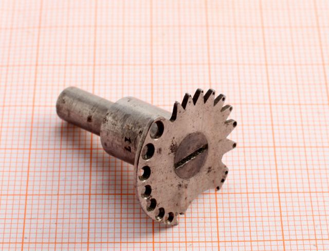

Mam wrażenie ze jest wyszczerbiona ta tarcza? Masz podobną tarczę w skrzynce od tokarki nr 2.
ma malutki ubytek czego prawdę mówiąc nie zauważyłem ale to nic bo zależy mi na tych większych otworach.
jest podobna to fakt ale malutkie dziurki ma na czopy do wiszących za małe otwory a szkoda mi ich rozwiercać.

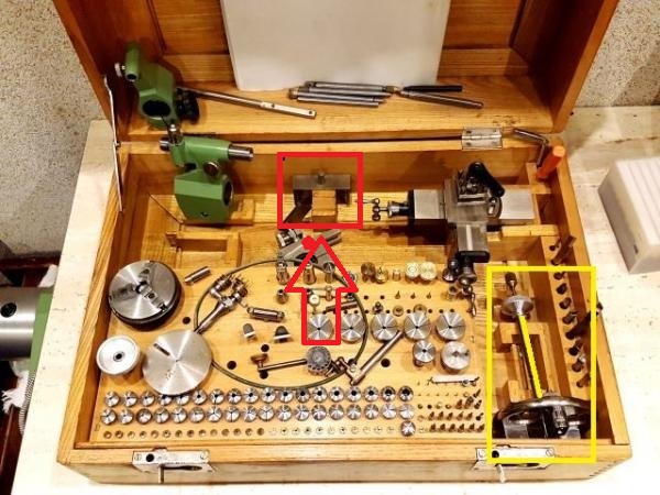

Tak patrzę i patrzę na ten piękny komplecik i nie wiem do czego służy ten kawałek metalu z wystającą śrubką którego zaznaczyłem czerwoną ramką.
tego też nie wiem ale można go zamontować na łożu pod tą częścią

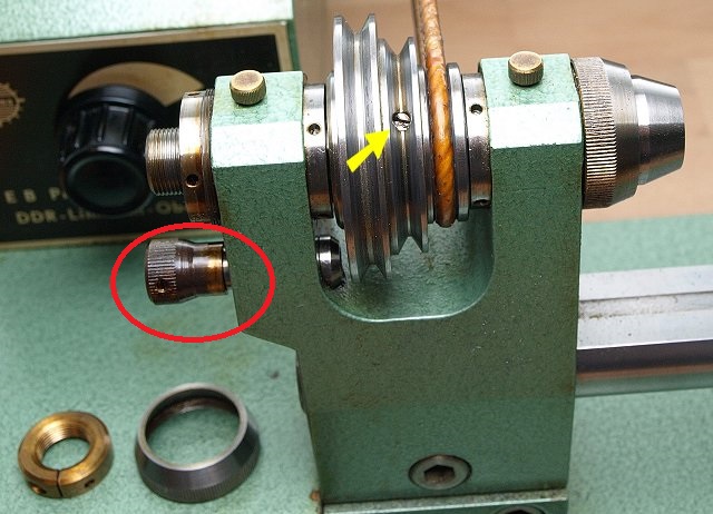

Jakby ktoś posiadał ściągacz taki jak te dwa po prawej na zbycie o odpowiedniej długości to chętnie odkupię.

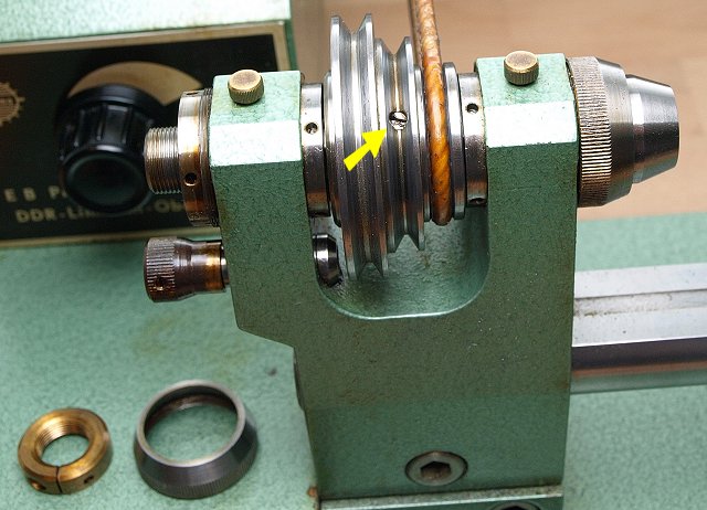

Do czego służy ten mały kutafonek widoczny na zdjęciu w poście 89.
jakaś blokada czy co?
O którego kutafonka chodzi? Jeśli o tego zaznaczonego strzałką, to jest to wkręt, który blokuje koło pasowe na wrzecionie.
Do blokady wrzeciennika. Na obwodzie koła pasowego są otworki. Blokując co 90 stopni możesz np. wypiłować sobie "kwadrat" do nakręcania sprężyny.
Łapiąc za główkę lekko wyciągasz, następnie przekręcasz i puszczasz, wtedy wyjdzie z ukrycia szpikulec i wejdzie w otworek na kole pasowym.  :)

Blokada wrzeciona przy np. frezowaniu czy piłowaniu kwadratów i innych
Przed Pruszkowem jest duża hurtownia śrub.  Z Raszyna masz blisko, jak weżmiesz ze sobą wrzeciono to sobie dopasujesz na miejscu.

A to kapitalnie bo właśnie dzisiaj się zastanawiałem jak na osi ładny kwadrat wyszlifować pod młotek.
Rozwiązanie jak znalazł.
